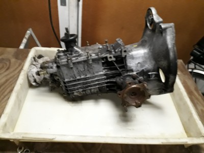

Ik heb een duitse bak met achteruitrijlichtschakelaar maar die zat vast in zijn 3de versnelling.
Ik heb ook nog 3 gewone bakken liggen voor schijfremmen dus kan ook het achterdeksel overzetten. Nu kwam ik op zolder nog een 4de bak tegen met een kaartje eraan 63.000 Km voor schijfremmen en met achteruitrijschakelaar, dus de keuze is nu eenvoudig.
Ik ga bij gelegenheid de vastzittende bak is uit elkaar halen en kijken wat er nu mee is, maar heb gelukkig al een goede andere. :)

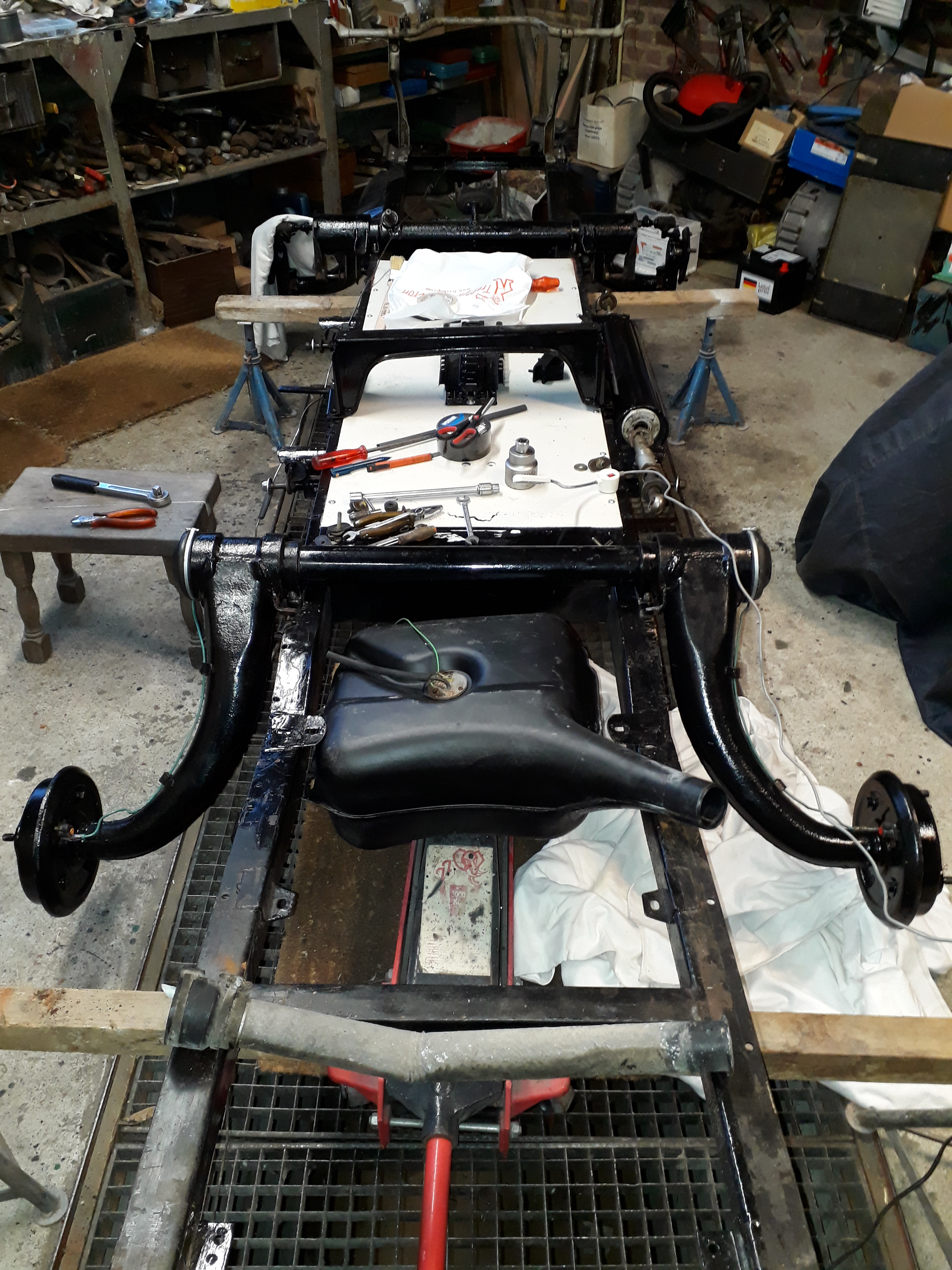

Ben nu het chassis aan het opbouwen en heb daarvoor nog wat onderdelen besteld en dan kan de carosserie er op/

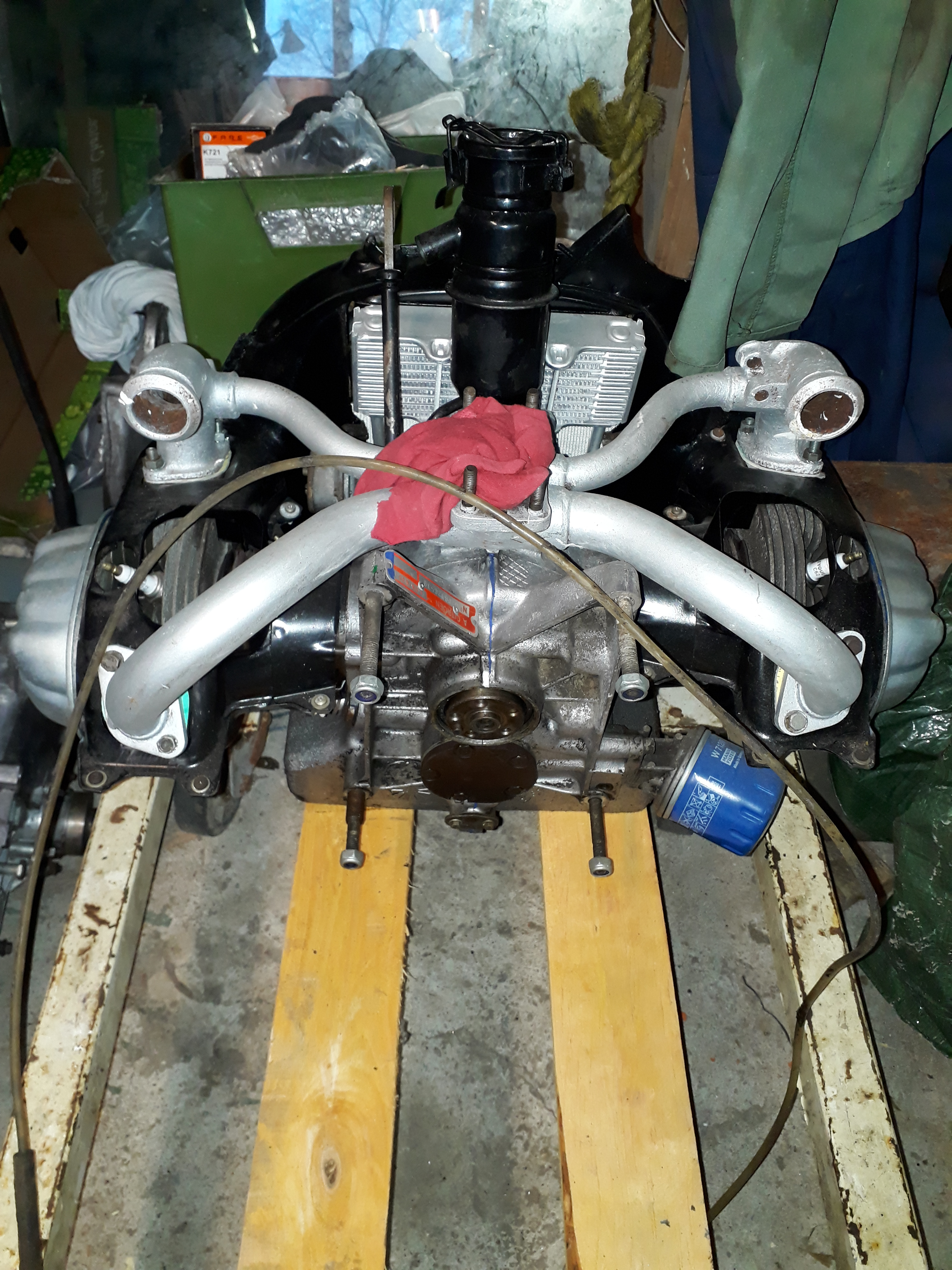

De motor was al gereviseerd maar ik vervang toch nog het het toplager.

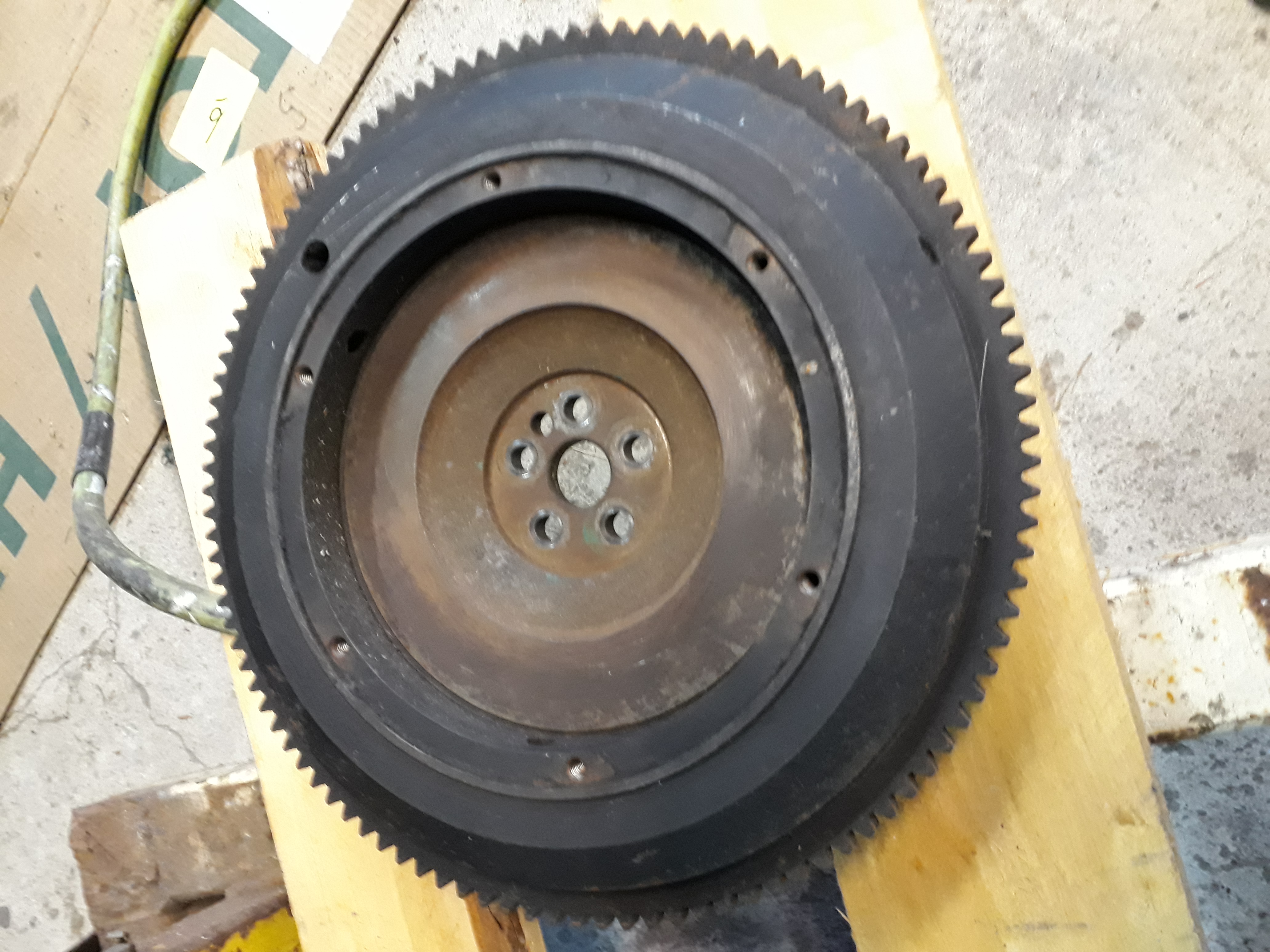

Er komt ook een ander vliegwiel op

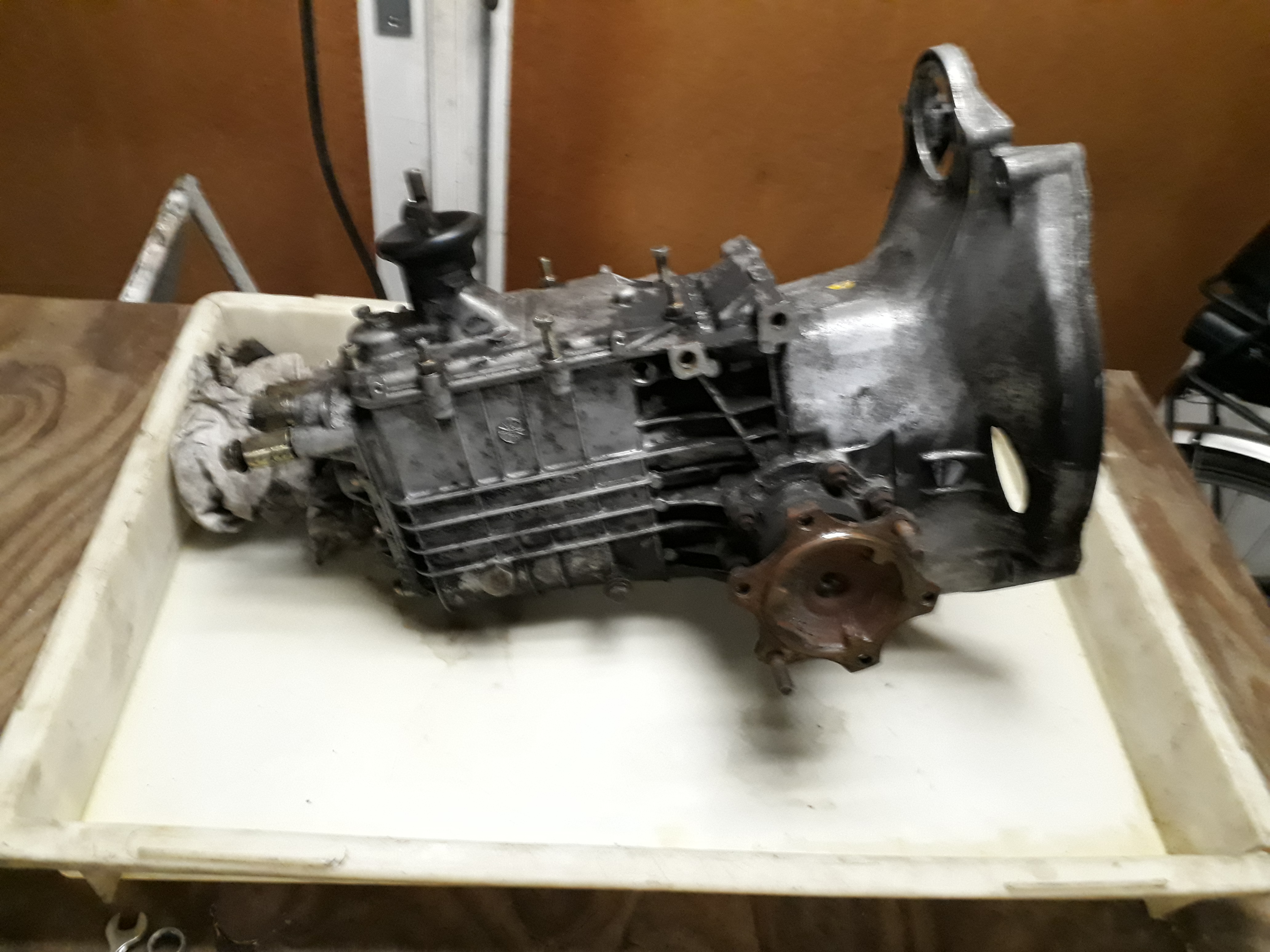

Ik heb de bak netjes vet vrij gemaakt maar het blinkt niet echt. Heeft er iemand ervaring met droogstralen en het resultaat, of hoe krijg ik de bak in een "as new look"

Toplager vernieuwe
opbouwen van het chassis
toplager vervangen
toplager vervangen
weet iemand wat dit voor vliegwiel is?

Zet je er een dun vliegwiel op?
Dan moet je prise-as wel lange splines hebben.

Ja Thijs er komt een dun 1985 vliegwiel op met bijpassende Duitse bak met achteruitrijschakelaar.
Is dit een vliegwiel voor een veren drukgroep of kan er ook een diafragma op?
Van wanneer is het naaldlager vervangen door een bus in het toplager

Bericht door Denny » vr 17 jan, 2020 22:01
Ik heb mijn bak gestraald met glas en die ziet er als nieuw uit..

Het dunne vliegwiel hoort bij de diafragma koppeling maar je prise-as moet er wel bij passen.

Bericht door Denny » za 18 jan, 2020 10:32
Ik heb zelf een kleine straalkast. Kun je zelf komen doen kost niets.
