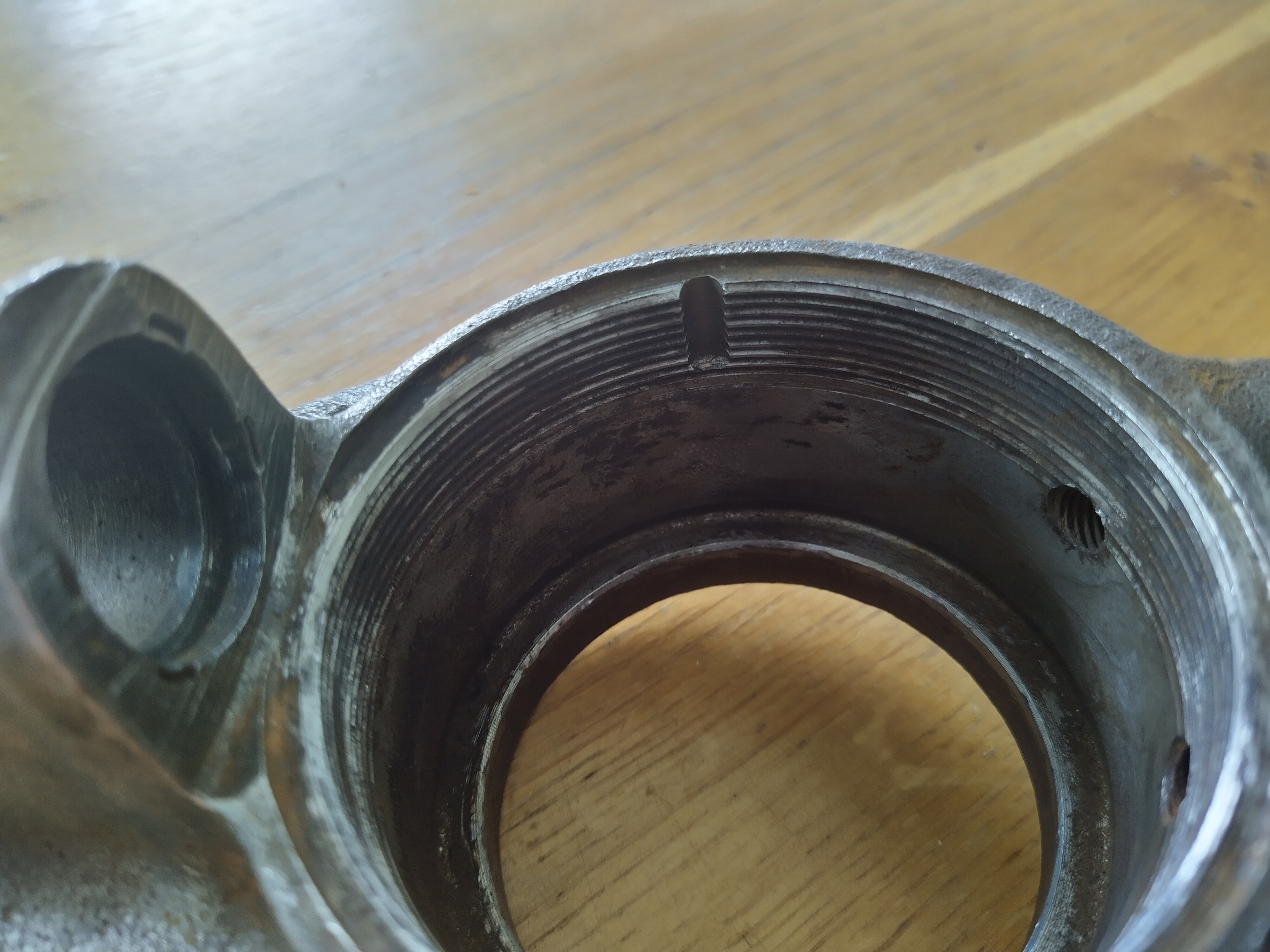

Eens met opmerking over schroefdraad. Ik heb een fuseehuis liggen, waarin een uitsparing zit. Hierdoor ontbreekt op 2 plekken de schroefdraad (ik hoop dat jullie de foto te zien krijgen). Volgens mij om het lager gemakkelijk te kunnen borgen.

De bovenste gleuf op de foto is een uitgeboorde centerpunt (een beetje diep). De 2 andere gaten met schroefdraad zijn voor de stuurlevier bevestiging. Als je de bouten verwisseld kun je de wiellager beschadigen.
