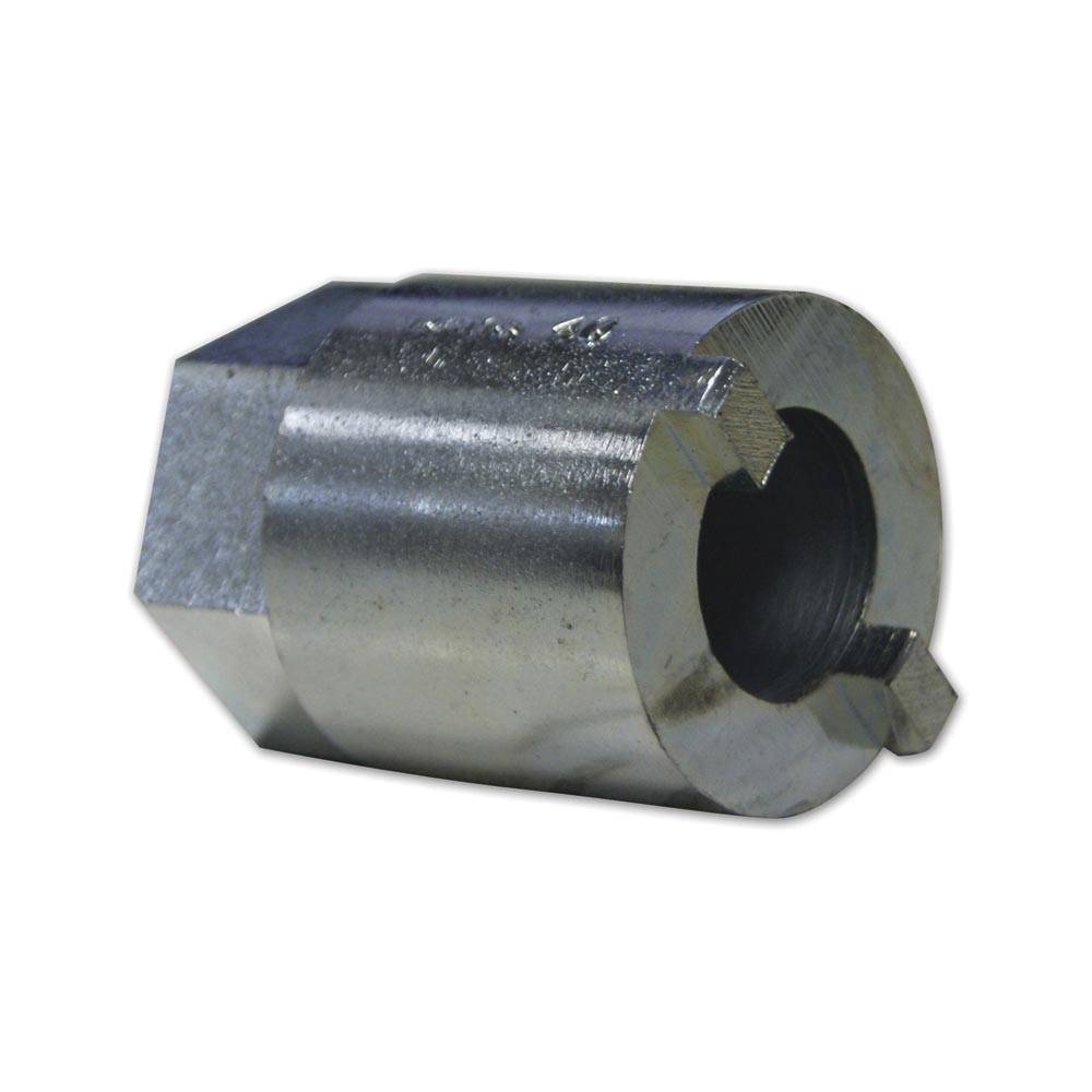

Deze Moet je hebben. Hij is goed aan de prijs, maar ook eenvoudig zelf te maken.

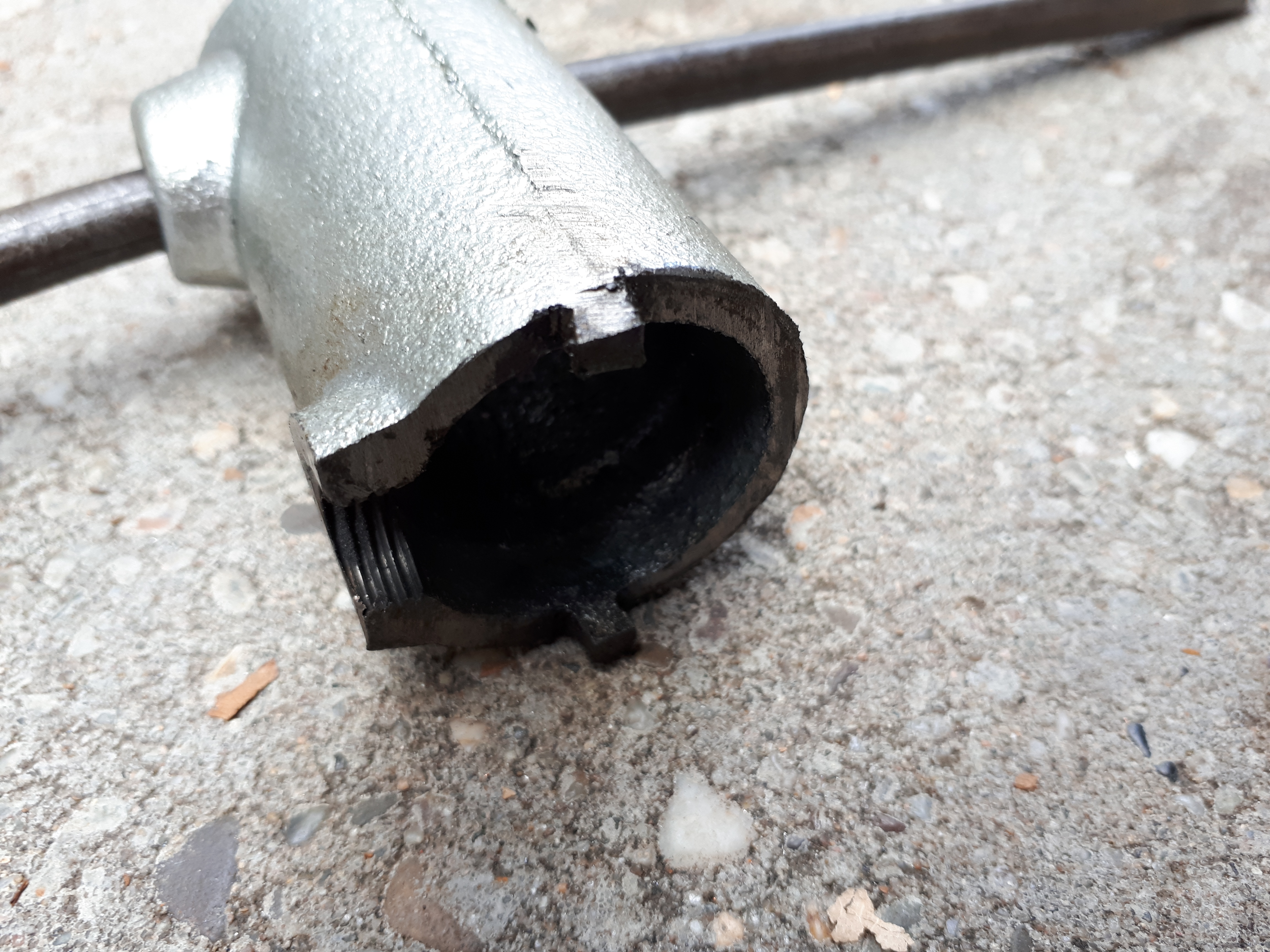

Dit is wat ik gemaakt heb. Een verloopstuk van een steigerbuis bewerkt met een slijptol en gaten geboord voor een stevige schroevendraaier o.i.d.
Moer gaf zich alleen niet snel gewonnen.... Met hulp van een paar flinke tikken van een moker kreeg ik de moer los.

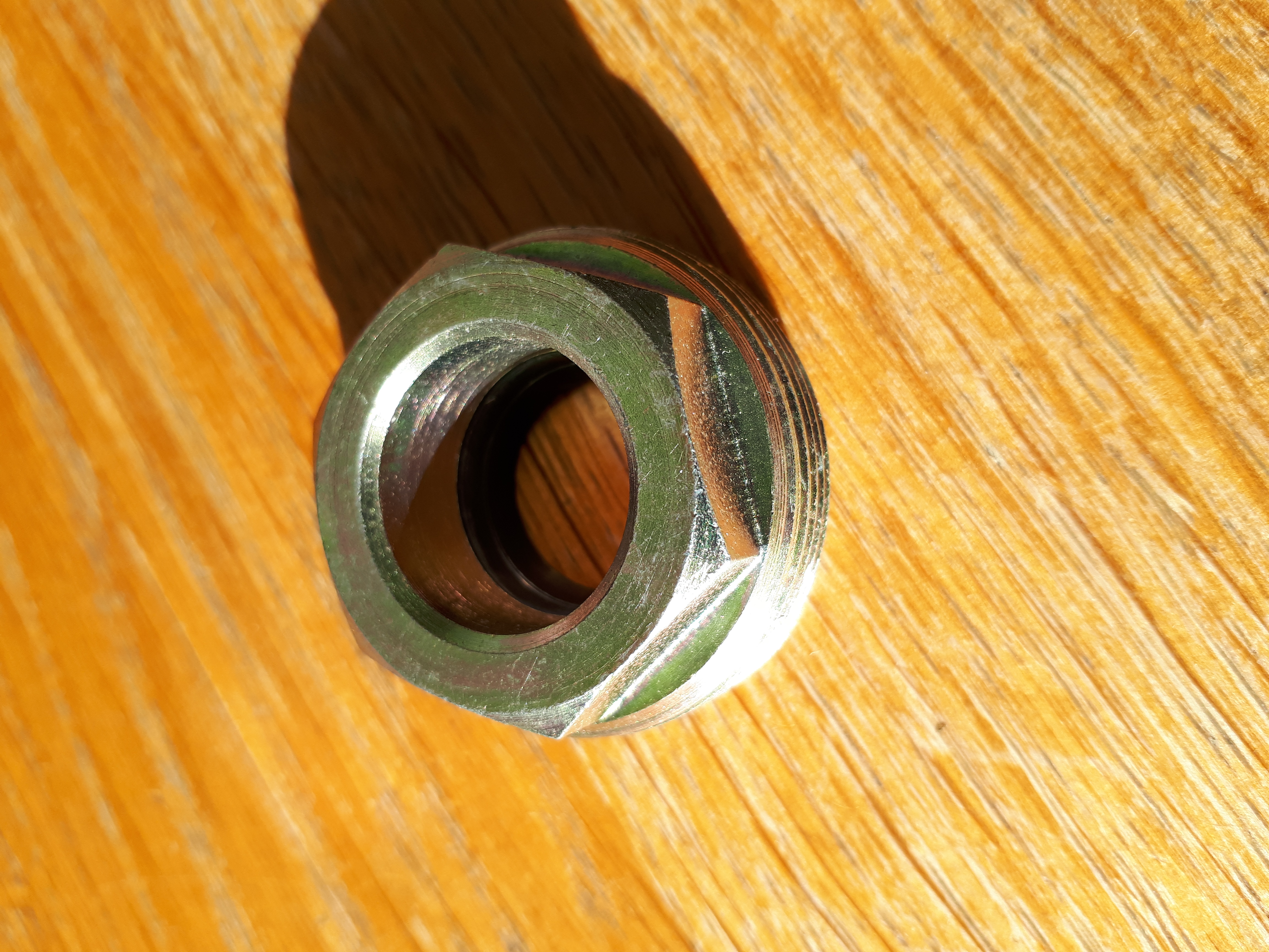

Duidelijk was dat ik de moer met mijn gereedschap niet tot 100 nm zou kunnen vastzetten. Daarom internet afgestruind en ik vond in België een aangepaste moer om het rondsel te kunnen vastzetten:
Deze moer kan gewoon met een sleutel op het juiste moment worden bevestigd.
