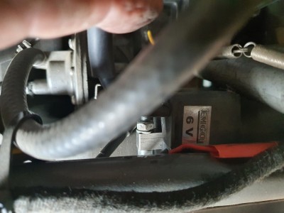

dank voor de tip. Daar besteld en gemonteerd:
EMGO WW19370 ignition coil kaw Z1
distance 90 mm (6Volt)
Groet, Rob

Bericht door g.gielis » zo 15 aug, 2021 07:43
Hallo,
Wordt deze 6V bobine niet op de klassieke plaats gemonteerd?
erictej
Berichten: 297
Locatie: Beuningen
Re: AZAM 1967
Bericht door erictej » zo 15 aug, 2021 12:11
wel in de buurt maar de montage is iets anders

Berichten: 1875
Re: AZAM 1967
Bericht door RobM » zo 15 aug, 2021 12:40
heb hem op dezelfde plaats gezet:
loopt mooi, warme start probleem is nog niet helemaal verholpen.
Banden op spanning, dak dicht, weinig wind, zon..... 94 km/h de ene kant op en 89 km/h de andere kant.
Groet, Rob

Berichten: 2664
Re: AZAM 1967
Bericht door Michiel van G. » zo 15 aug, 2021 16:33
Mooie oplossing! En ik moet zeggen, niet opvallend. En, de snelheid is ook keurig!
Berichten: 1875
Re: AZAM 1967
Bericht door RobM » ma 16 aug, 2021 16:11
RobM schreef: zo 15 aug, 2021 12:40....warme start probleem is nog niet helemaal verholpen....
Of je draait de min-pool van de accu vast.
Ook weer opgelost.
Berichten: 4999
Re: AZAM 1967
Bericht door AZL57 » ma 16 aug, 2021 16:34
Ik zie maar een claxon op de foto heeft een azam er ook niet 2?
