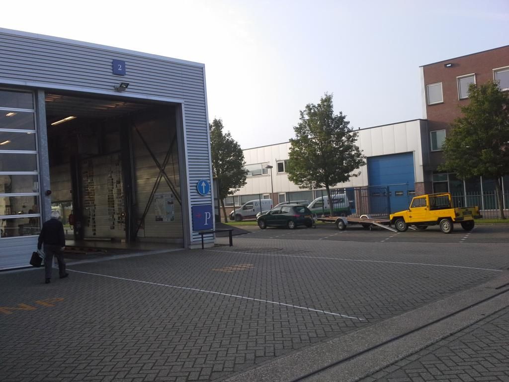

Even afladen.
De keuring.
Wat ik nu precies ga doen weet ik nog niet.
Waarschijnlijk ga ik de auto toch maar APK-klaar maken en dan weer laten keuren.

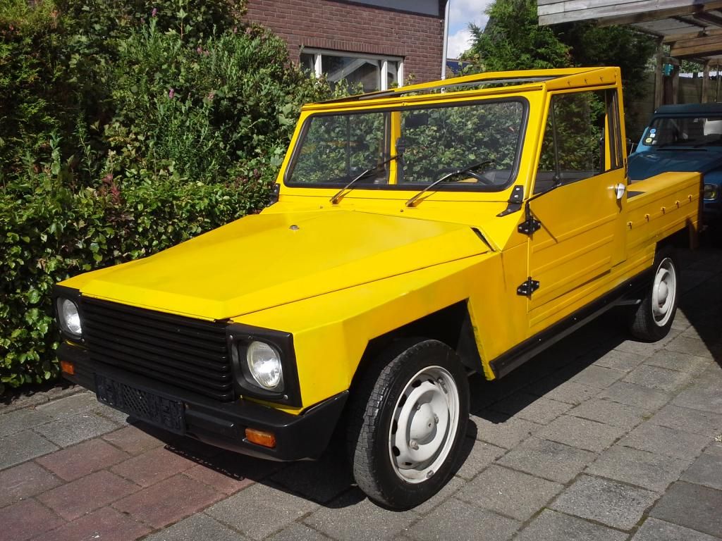

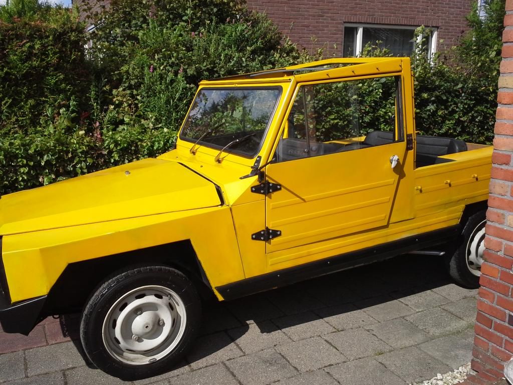

Nog een paar plaatjes voor de liefhebbers:

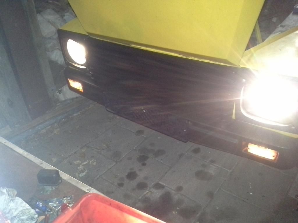

Bericht door Thijs » ma 6 okt, 2014 23:17
Tja en waar begin je dan?
Eerst maar eens een accu opgeladen en gemonteerd.
De verlichting controleren en aansluiten.
Verlichtingsschakelaar was verkeerd in elkaar gezet en er misten draden bij de knipperlichten.
Er is licht!
