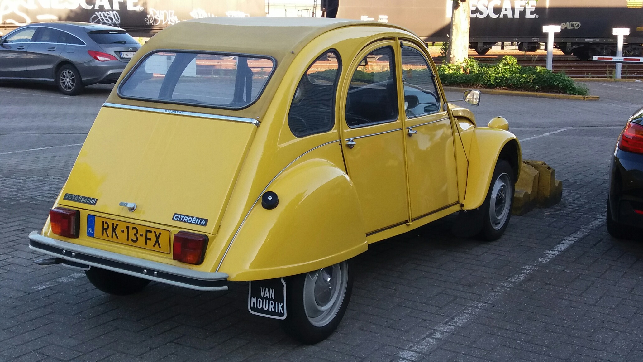

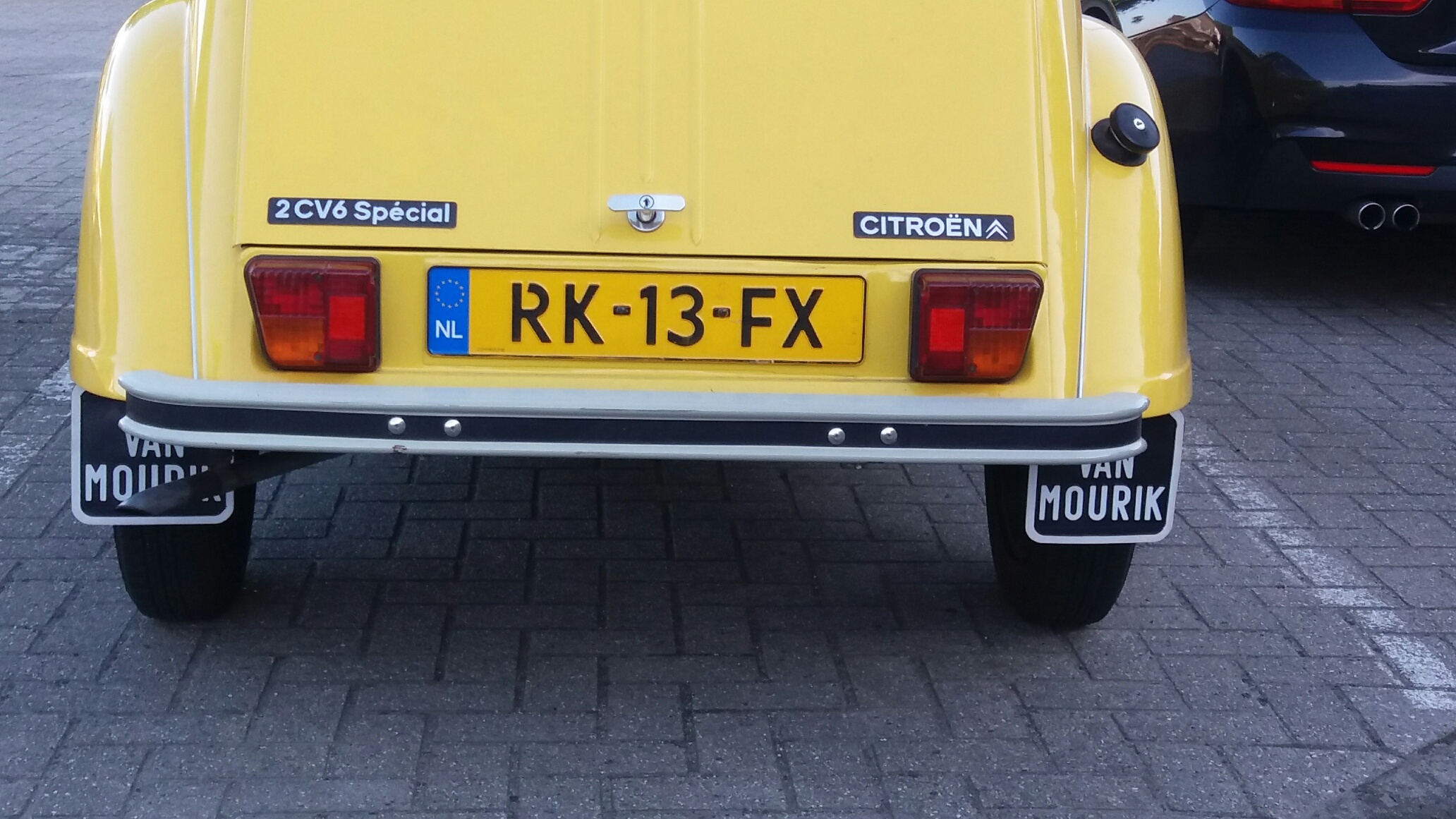

Bericht door IVARIO » ma 18 jun, 2018 20:09
Wie heeft er nou spatlappen met zijn eigen achternaam er op??
Ik dus! :D
Laatst gewijzigd door IVARIO op za 3 okt, 2020 18:55, 1 keer totaal gewijzigd.

Bericht door Twécévé » di 19 jun, 2018 10:12
Geinig. Nog nooit gezien bij een eend: spatlappen achter. Hoe heb je die vast gemaakt?
IVARIO
Berichten: 330
Bericht door IVARIO » di 19 jun, 2018 10:45
Ik heb dat wel eens gezien bij andere eenden, maar heb nooit gezien hoe die zijn vastgemaakt.
Mijn oplossing: ik ben naar de bouwmarkt geweest en heb rondgeneusd bij de metalen hoekverbindingen voor houten balken. Daar vond ik precies wat ik nodig had. Ik heb zo'n steun (à 4 EUR of zo) doormidden geslepen, zodat ik er gelijk twee had en na het uitboren van een paar gaatjes waren ze klaar voor montage.
Ik heb aan beide zijden drie gaatjes geboord in het verticale - overigens zeer dunne - plaatwerkgedeelte naast het reservewiel en dat met een stukje plaat aan de binnenkant versterkt. Vervolgens heb ik de steunen daaraan vastgezet.
Voor in totaal 14 EUR heb ik zo twee bijzondere spatlappen.
