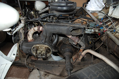

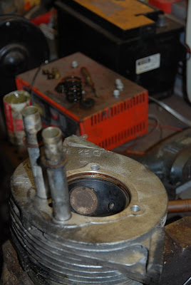

Vandaag lekker aan de slag met Koos in onze garage. Hij heeft me goed op weg geholpen met het vervangen van de zuigerveren en klepseals. Gelukkig heeft hij zo'n speciale tang om de kleppen te verwijderen. Handig! Ook hebben we de uitlaatkleppen met schuurpasta opgeschuurd zodat die weer mooi sluiten.
En Bertje Beige: ik heb je tip opgevolgd en de kleppen lekken niet!
De linkerkant zit nu weer in elkaar; morgen de rechterkant, maar: de 'onderdelen leverings soap' is nog niet afgelopen. Toen ik me afvroeg waarom de schraapveer na een hoop gepiel niet pastte, zag ik op het doosje dat ik de verkeerde had gekregen: voor 2cv's tot 1976 Dus heb ik afgesproken met de leverancier om zaterdag om 10u bij de ingang van Citromobile om ze om te ruilen voor een goed setje zuigerveren.
Hieronder een paar foto's van vandaag. Morgenvroeg kom ik met dat blauwe Suzuki-hok dat buitenstaat op de 2e foto om 10u naar CM om daarna weer snel naar de garage te rijden. Dus als je me ziet, met 2cv.nl sticker achterop, zwaai dan even!
Voor iedere klusser leuk om te weten: er zijn natuurlijk een paar dingen misgegaan: klepseal niet goed erop en toen met de klep kapot geduwd en daarna nog een goede zuigerveer (die ik van Koos heb geleend) gebroken . Tja, alle begin is moeilijk!

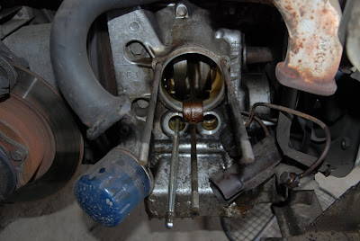

En het ging zo goed: om 10u haalde ik m'n spullen op bij Citromobile (zie foto 2; m'n achternaam is iets te moeilijk kennelijk ). Daarna de rechter zuiger verwijderd, groeven schoongemaakt (belangrijk, anders komen zuigerveren te ver naar buiten en kan je motor te heet worden), zuigerveren erop, in de cilinder en weer terug op de drijfstang. Het is wel handig om de zuiger los te halen, want anders was het veel moeilijker geweest om hem weer in de cilinder te krijgen.
Daarna: cilinderkoppen, spruitstuk en de rest monteren (overal nieuwe pakkingen natuurlijk), kleppen stellen, om er aan het eind achter te komen dat de verbindingen tussen de uitlaat-delen enorm lekken. Eén lek kreeg ik, ook na veel moeite, niet opgelost. 's Avonds ben ik maar gestopt.
