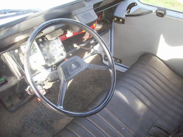

Al een tijdje was ik aan het zoeken naar een eend voor erbij en tegen het einde van november heb ik er dan toch een gevonden. Een mooie 2cv6 spécial uit 1986 in mijn lievelingskleur blue celeste kmstand 40000 km.
Aangezien de eend door de vorige eigenaren meegenomen was naar Belgie duurde het even voordat hij zijn NL platen kreeg en kenteken weer op orde was inclusief APK.
Afgelopen zaterdag was het zover, het lange wachten werd beloond en we konden onze nieuwe aanwinst ophalen.
De auto is voorzien van een verse laklaag, bodemplaten, dorpels en chassis zijn keihard. rijd ontzettend lekker.
