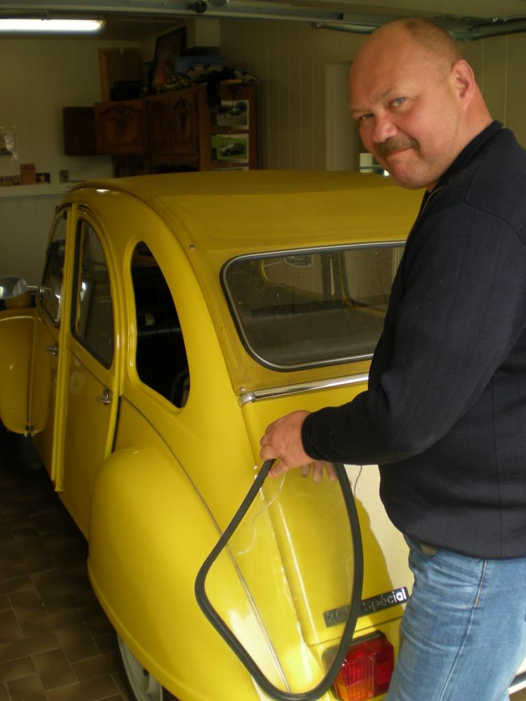

Verder vandaag met behulp van mijn kiwi-vriend het derde zijruitje eruit gehaald om het vervolgens met behulp van een touwtje er goed in te zetten. Leuk, nooit eerder gedaan, maar het ging na een paar keer proberen prima! Gr.,
