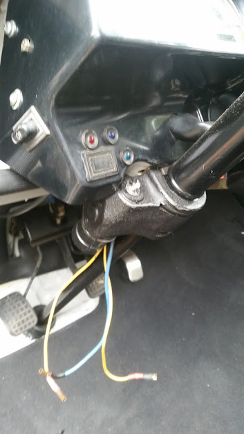

Gisternacht heeft iemand de eend van een vriend in Landgraaf te stelen. Deurslot eruit getrokken, een grote schroef in het contact slot geramd en de kabels door verbonden. Maar gelukkig niet kunnen starten. De schroef in het slot zat zo vast dat we hem niet eruit kregen en ook niet kon draaien... De stuurkolom was ook beschadigd. :evil:

Nieuw contactslot zal wel nodig zijn. En wellicht een stuurslot. Hopelijk geen verdere schade (als het stuurslot met geweld er af gerukt is).
Ik haal zelf het stuurslot er altijd af om schade te voorkomen. En zet de Eend ook niet op slot. Men komt toch altijd binnen. Ik gebruik zelf een stuur-/pedaalslot.

Ja nieuw deurslot, startslot en stuurkolom.

De eend is vanmiddag weer gerepareerd en loopt en stuurt weer.
