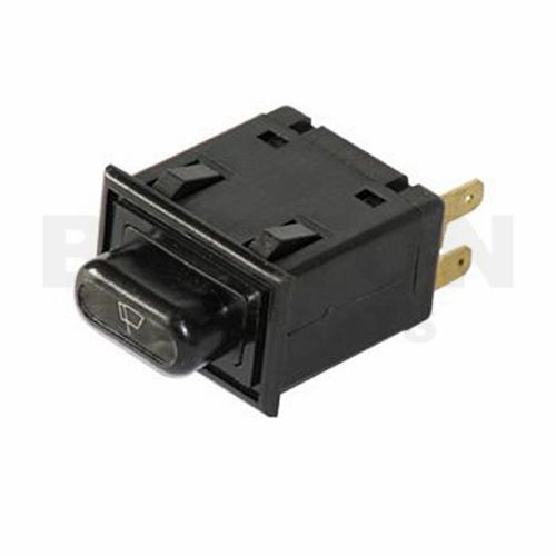

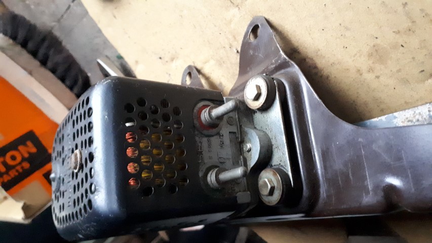

Ik heb een standaaard ruitenwisserschakelaar op dashboard met 3 lipjes en 1 ruitenwissermotor met 2 uitgangen
Wie kan mij helpen met het aansluiten van deze 2 op elkaar en de kabelboom

Ik heb mijn ruitenwisser net aangesloten en heb alles nog open en bloot liggen, maar mijn (standaard) schakelaar heeft maar twee lipjes...
Èèn lipje heeft twee draden waarvan èèn draad direct is verbonden met de constante stroomdraad nà het contact en de tweede draad die in hetzelfde kabelschoentje zit is verbonden met de rode aansluiting(de onderste) van de ruitenwissermotor.
De tweede draad van de schakelaar is verbonden met de groene aansluiting op de ruitenwissermotor.
En de ruitenwissermotor heeft een eigen metalen stripje die met een goed massapunt verbonden moet worden.
Bij mij werkt het naar behoren en de ruitenwissermotor gaat netjes terug in de rust stand.
Succes! Teake

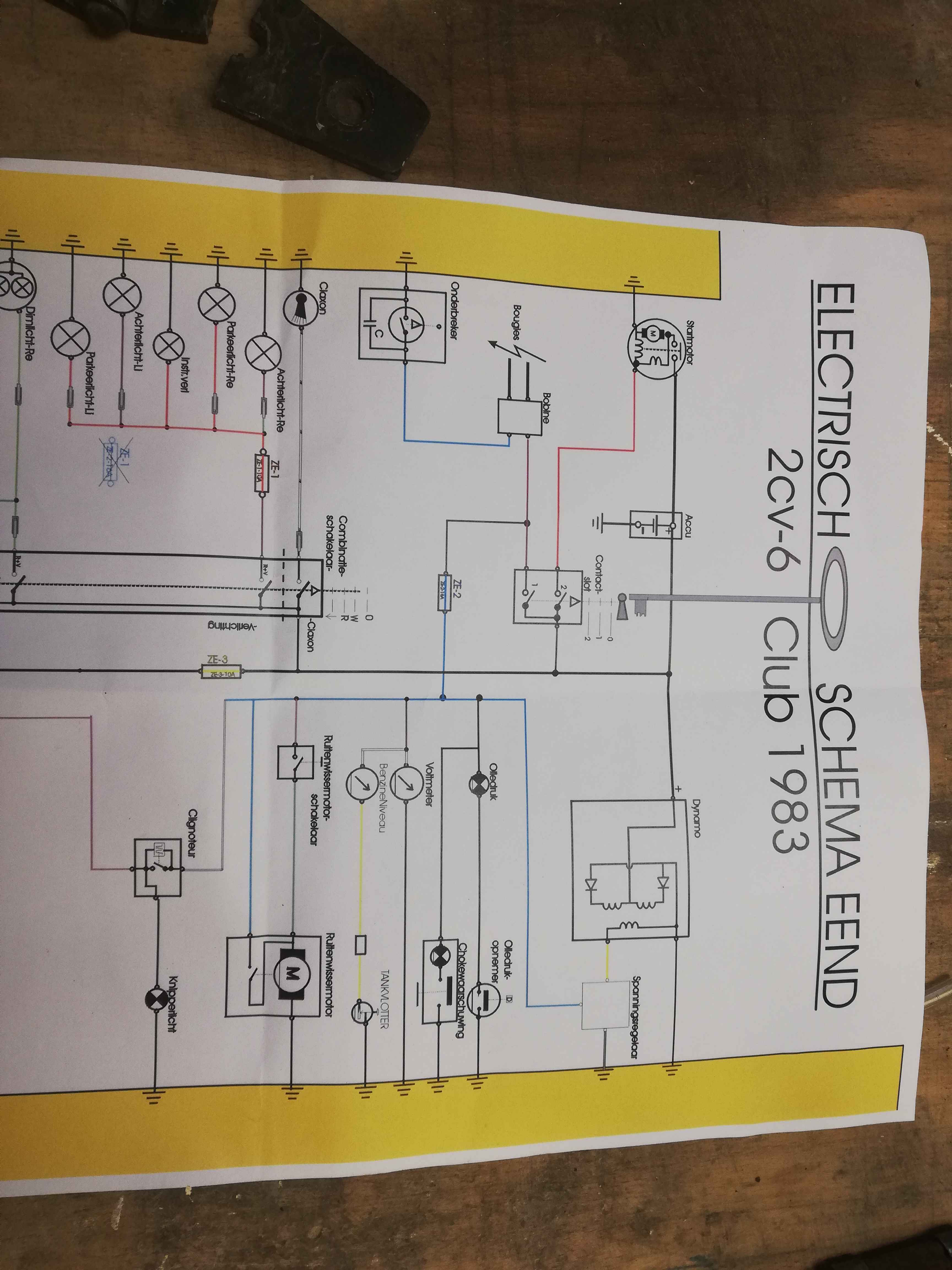

Even een foto van het schema erbij.
Helaas niet goed te lezen als je inzoemt, het vierkante blokje met de "M" is de motor en links daarvan de schakelaar (met twee contacten!).

Het werkt. Eerst lukte het niet ondanks juiste bekabeling.....Blijkt dat 12 V motor kapot is...Ik had nog een 6 v motor en die aangesloten en wat blijkt? Het werkt!
Alles is 12 V maar de motor draait goed......
Kan ik deze 6V motor eigenlijk blijven gebruiken?
Of moet het perse een 12V motor zijn?
