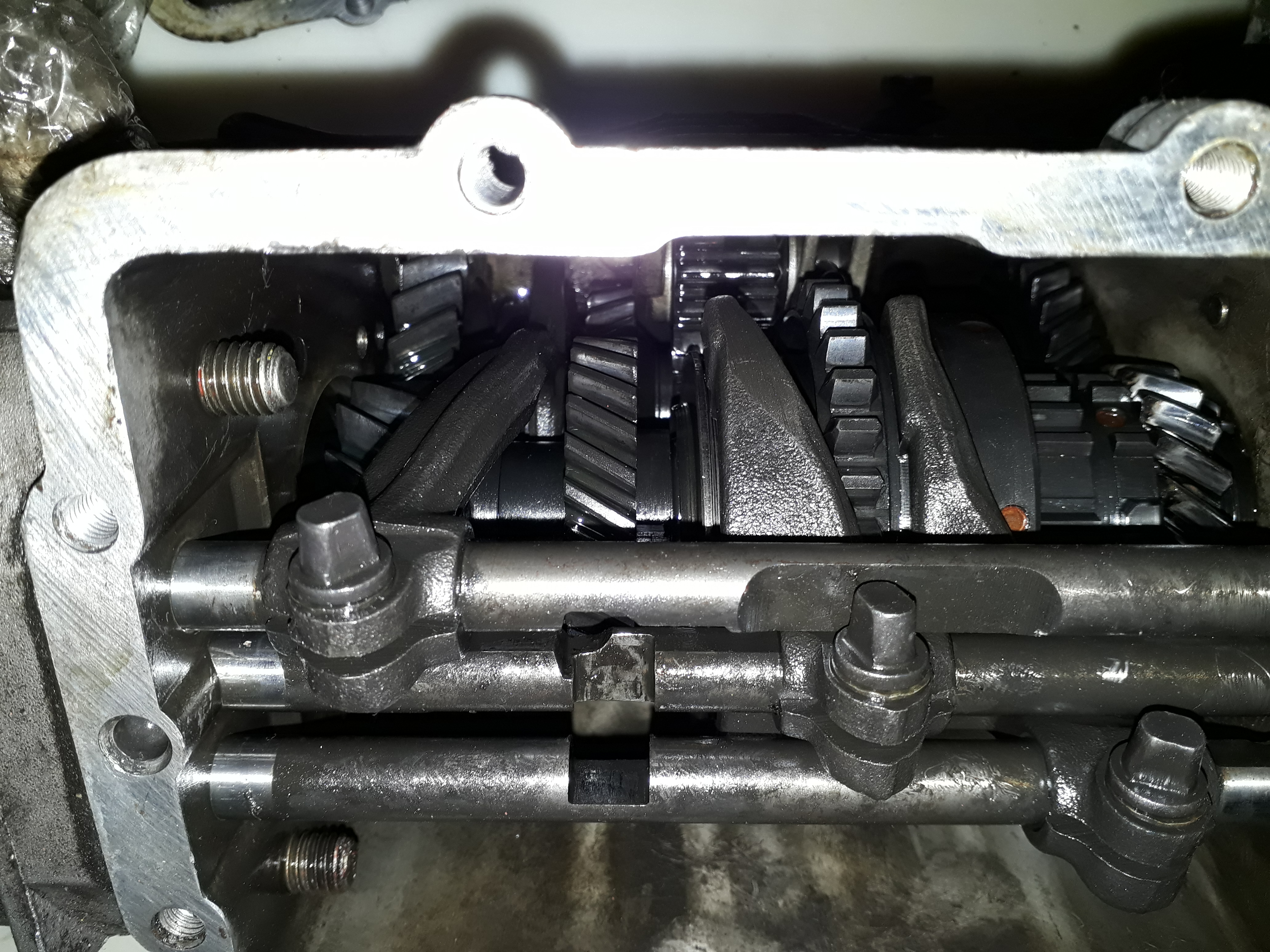

Jaren geleden had ik het probleem dat bij het vooruit achteruit rangeren de pook in zijn derde versnelling vast bleef staan en met geen mogelijkheid meer in een andere versnelling gezet kon worden. Ik heb de bak toen uitgebouwd en een andere bak in de auto van mijn vrouw gezet en de bak op zolder gelegd.
Nu heb ik de bak weer tevoorschijn gehaald voor mijn project omdat dit een bak is met achteruitrijlicht schakelaar.
De bak draait gewoon, ik ben in zijn 3de versnelling naar huis gereden zonder bijgeluiden, alleen de pook zit vast in zijn 3. Ik vermoed dat het iets met de schakelvorken van doen heeft.
Voordat ik begin met de demontage, is er iemand die weet wat dit is, misschien een bekend probleem?.

bekend!
op de synchro van de 2-3 zit achter aan een ronde geleide ring met schroefdraad daar loopt de gaffel in , deze schroeft zich er zelf af!
meestal is ook de binnenste syncro van de 3 eraf getuimeld deze moet eerst weer op zijn plek ,,, dan de achterste ring er weer op draaien mbv een beiteltje of zo , goed vast tikken en extra borgingen in de ring slaan . let wel op dat je de bak in zijn ,,vrij,, zet , en blokkeer de schakel assen ( daar bij het veertje - met balletje )
gebruik zelf altijd een afgezaagd oud deksel die het veertje aandrukt . meestal lukt het ,, het is wel een gepiel ,,, je kan eventueel de klemmen waarmee de gaffels op de assen zitten geklemd los draaien dan heb je meer speling

Bedankt wusten voorde info
zo van boven is niet veel te herkennen. De schakelstang van de 2/3 zit muurvast maar het diff draait nog. Als in de schakelas van de 1ste verschuif dan slaat die vast.
Ik ga de schakelstangen en vorken eruit halen zodat ik beter kan zien wat het probleem is. Ik heb gelezen dat je afstelgereedschap nodig hebt voor de vorken af te stellen, dat kan een probleem worden
