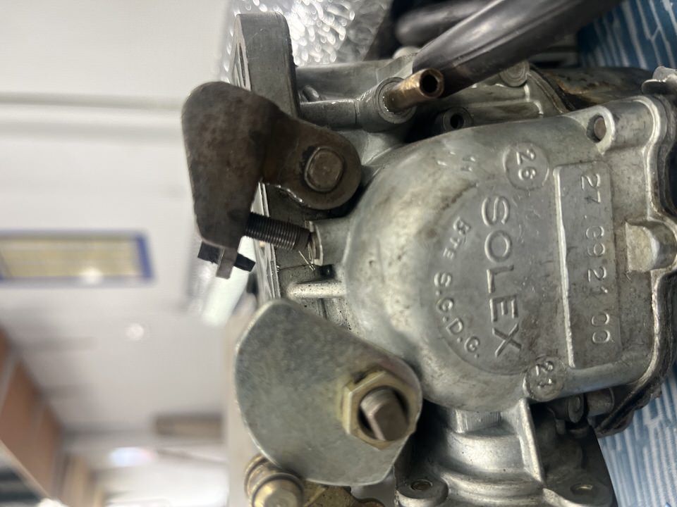

Wat ik op de foto's zie roept veel vragen op, ik zie meerdere dingen die niet kloppen. Het belangrijkste dat ik je nu wil meegeven:
- die kabelbinder op de benzineslang van de carburateur is vragen om brand. Daar moet een goede passende brandstofslangklem op
- ga alsjeblieft niet weer naar deze garage, de puinhoop wordt alleen maar groter.
Waar woon je in Frankrijk? Ik ben er nu met vakantie, wie weet is er een mouw aan te passen en kan (mag) ik je helpen.
Wat is je budget en hoeveel haast heb je? Want ik denk dat je het beste uit bent met het kopen van een goede en juiste carburateur bij een goed bekend staand adres. ( Er zijn genoeg goede adressen) Het hoeft niet perse een nieuwe carburateur te zijn. En die carburateur dan natuurlijk laten monteren door iemand die wel weet wat hij/zij aan het doen is.

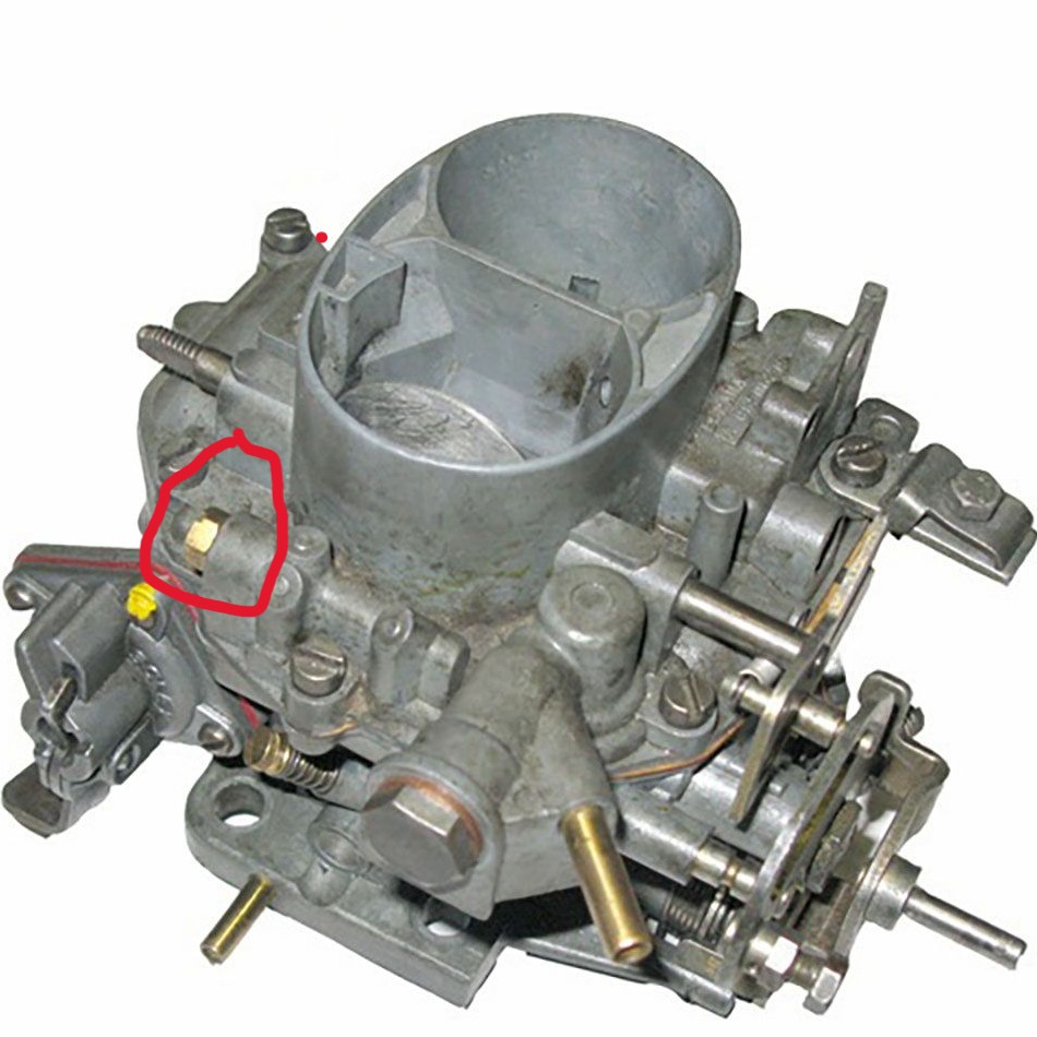

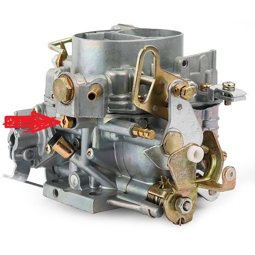

Hier moet trouwens je stationaire sproeier zitten....

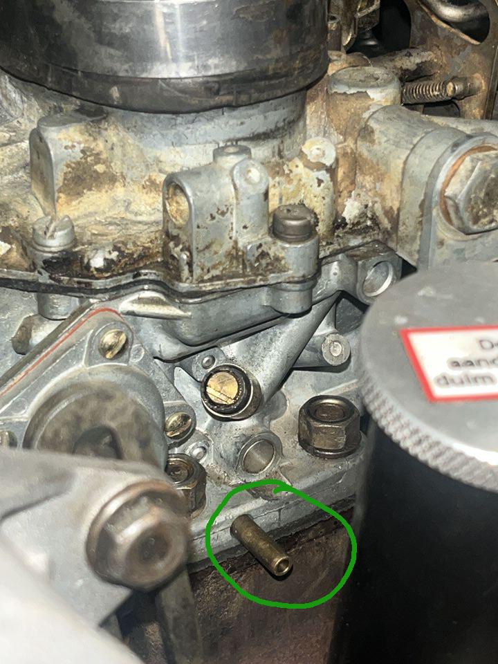

AZL57 schreef: di 3 jun, 2025 21:19 Hier moet trouwens je stationaire sproeier zitten....
Ja maar zie jij hem?
Ik zie wel een gat.... ( even nu niet letten op de groene lijn)

Nee, maar bij een visa zit de sproeier op de bovenste heft (zie foto) . En die bovenhelft heb je niet. Ik denk dat ze om die stationair sproeier te omzeilen je stationair tourental flink verhoogd hebben. Het betere broddelwerk. Inderdaad wegblijven van die garage. Ik heb nog wel een 2cv carb liggen. Kun je hebben tegen de verzendkosten. Moet alleen wel nog eens gereinigd worden.
Ik denk dat de melange van 2 carburateurs sowieso geen goed idee is.... :?

Hallo, wat ik al eerder schreef is dat deze carburateur niet voor deze eend geschikt is. Wat je nog kan proberen is de vacuumaansluit pijpje groen omcirkeld af te doppen of met duck-tape dichtmaken. Kijken wat er gebeurt.

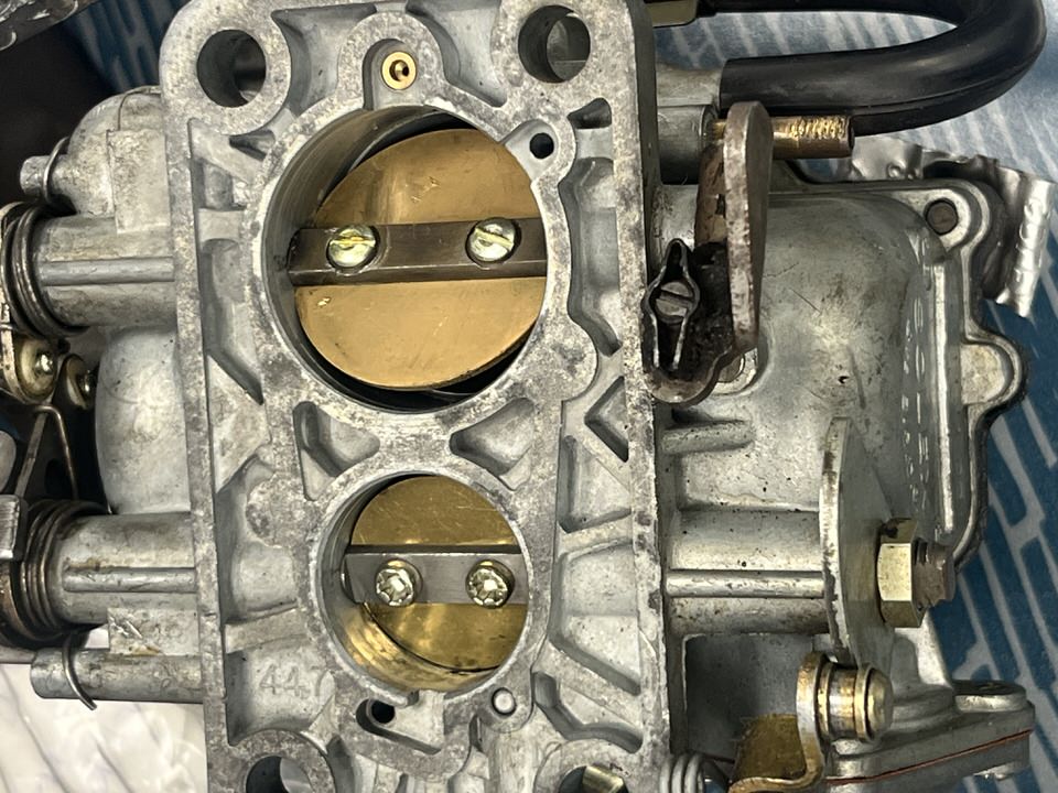

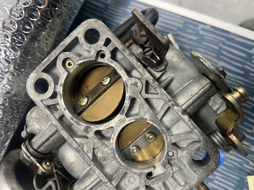

Misschien vinden jullie het ook wel interessant hoe dat er dan uitzag aan de onderkant
