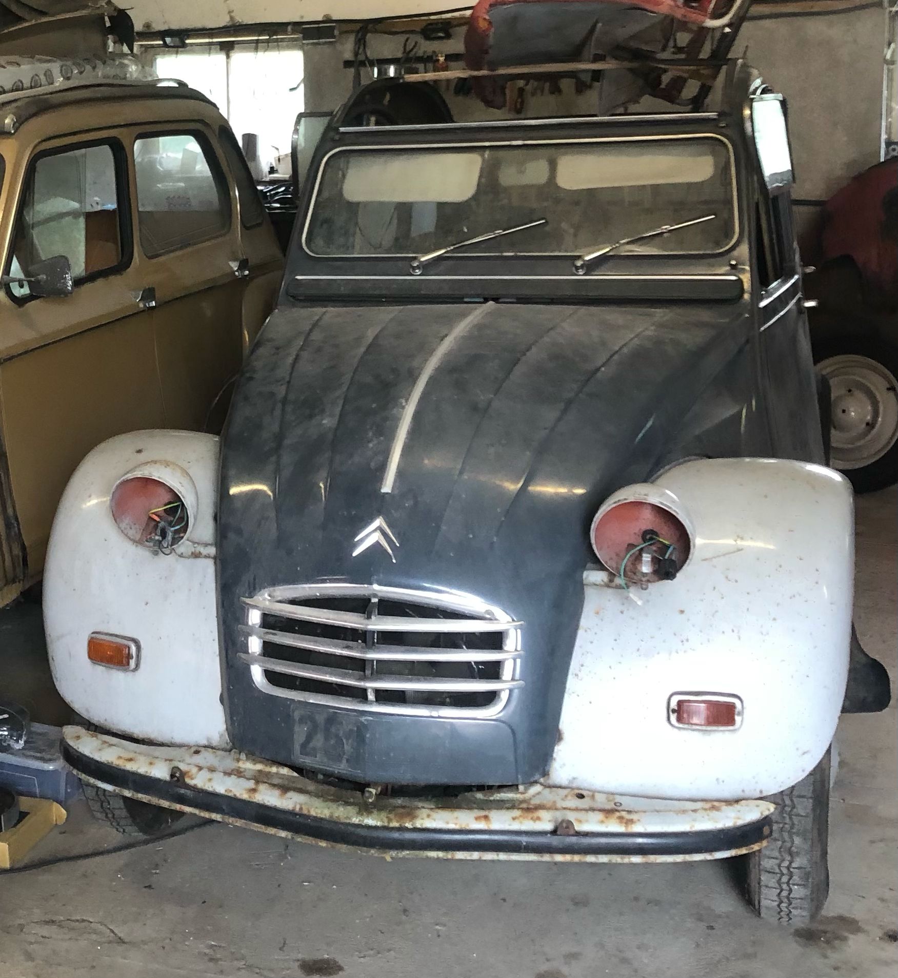

Bericht door joostpuntnl » zo 26 sep, 2021 13:10
Dank je voor de gedetailleerde informatie. Daarmee kan ik uit de voeten. en een eerste foto.
