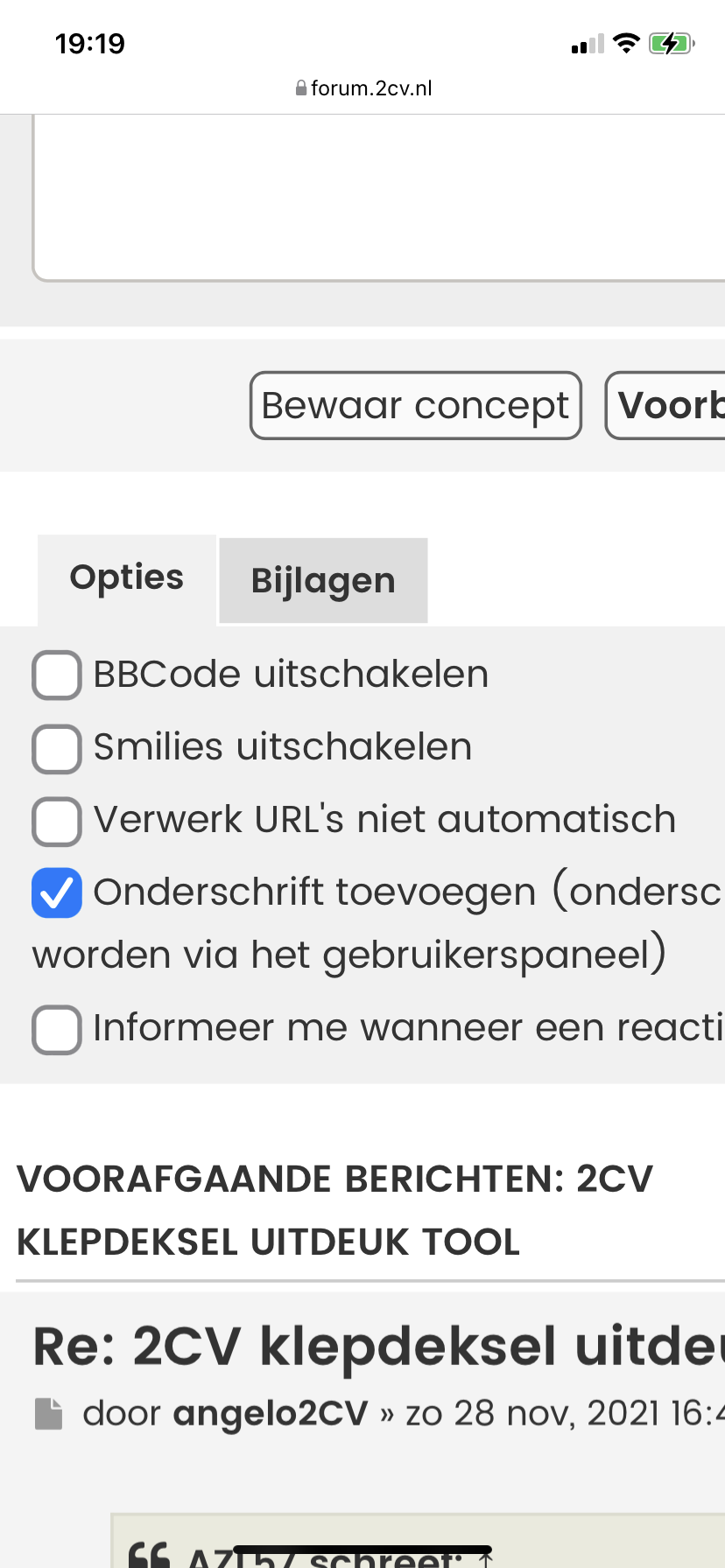

Ik begrijp niet waarom de hieronder ingekopieerde foto's niet zichtbaar worden ?
iemand enig idee?

angelo2CV schreef: za 27 nov, 2021 22:37 Ik begrijp niet waarom de hieronder ingekopieerde foto's niet zichtbaar worden ?
iemand enig idee?
Irritant is dat he, zal wel aan Google Photo zelf liggen. Je kunt de afzonderelijke links wel openen en ook dan het album waar ze in staan.
https://photos.google.com/share/AF1QipM ... k2YTJvUkZR

Google photo werkt niet meer samen met forums...helaas.

AZL57 schreef: zo 28 nov, 2021 11:24 Google photo werkt niet meer samen met forums...helaas.
is dat dan sinds kort want ik heb vorige week op dit forum een bericht over gaskabel geplaatst en daarbij ook foto's gevoegd, en die foto's zijn wel zichtbaar in het forumbericht,
en op diezelfde wijze had ik gisteravond dan ook de foto's bij dit klepdeksel bericht geplaatst,
helaas zijn die niet in het forumbericht zichtbaar.

Je kan toch de optie “bijlagen” van het forum gebruiken?

Zo is het Erik jan het is toch een mooie hobby. Leuk om dit soort oplossingen te bedenken en het rijden zo goedkoop mogelijk te houden. Ik heb de foto’s gezien wilde eerst niet maar later kwamen ze door. Is en blijft lastig als je het niet vaak doet.
