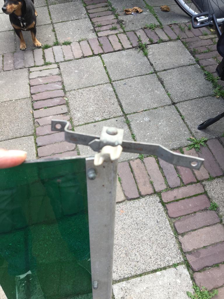

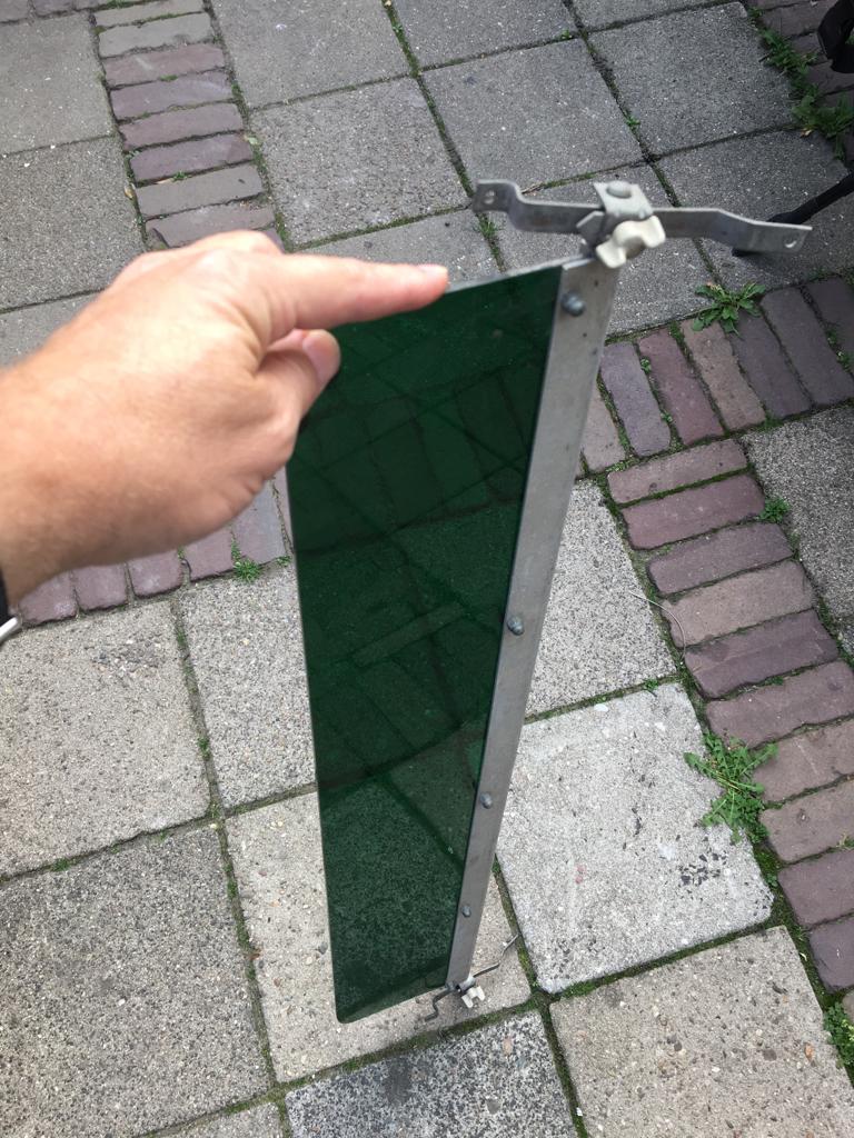

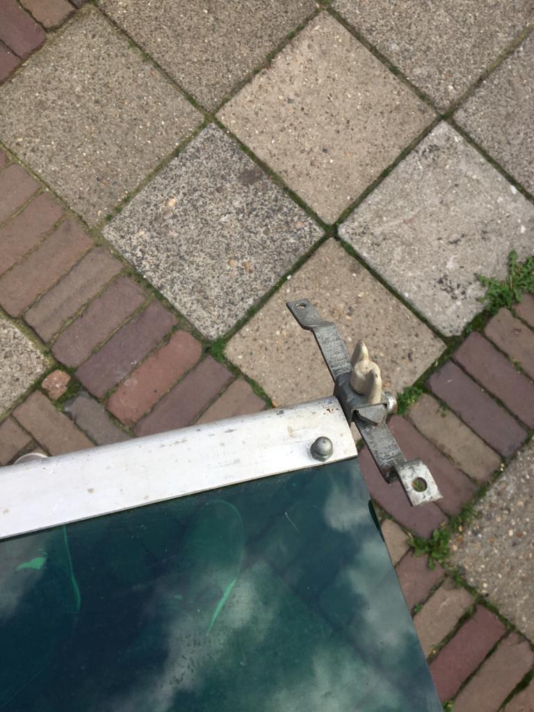

Nu heb ik van mijn buurman een zonnescherm gekregen, volgens mij van een 2CV
Gaat dat passen in de m’n Dyane en is het een goede vervanger voor die zonnekleppen?

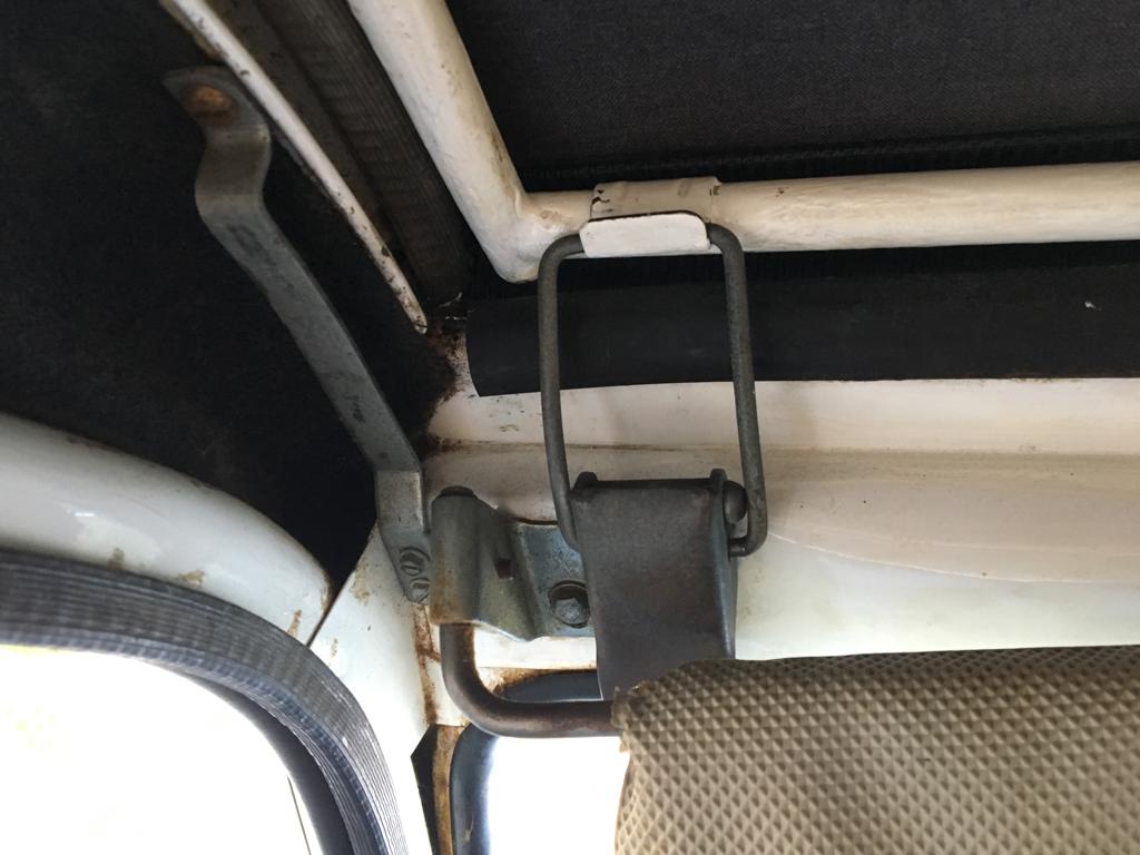

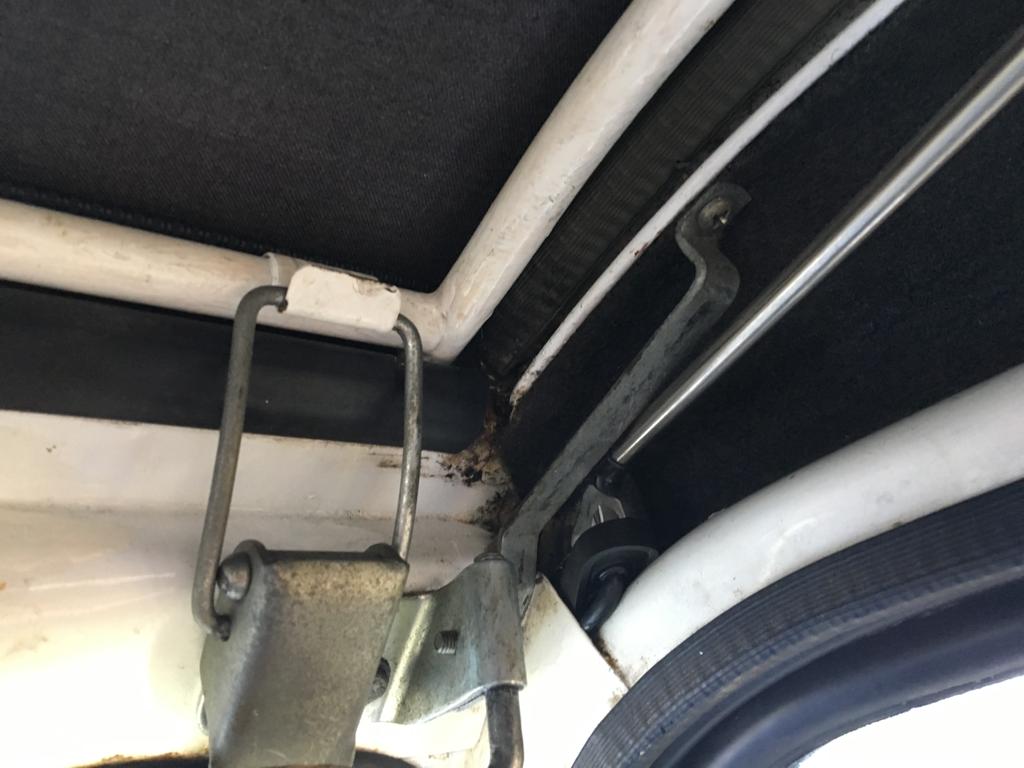

Deze beugeltjes zitten trouwens in m’n Dyane
