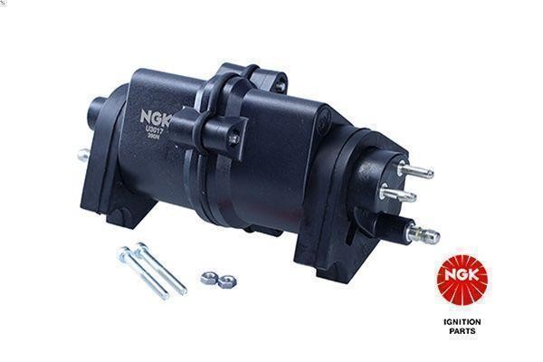

Bericht door AZL57 » za 21 jun, 2025 12:36
Ik zie die opduiken op Ebay. Heeft iemand hier al ervaring mee?

ik heb deze er net opgezet kan er nu nog even niets van zeggen , maar ga zo mijn eerste ritje er mee doen , kom er dus later even op terug. nog even een vraag van mijn kant voor iedereen die meekijkt/ leest is er nu geen beter alternatief een motorfiets bobine harley bmw iets in deze richting heb er wel een 123 onstekking opzitten moet ik dan nog ergens rekening mee houden ?wat ik zo lees dat er veel mensen zijn die problemen met de warme start hebben , kan mij niet voorstellen dat er niets met andere bobines geprobeerd is , lees het graag
mvg rinus

Deze NGK bobine ga ik denk ik ook bestellen. Op het Duitse Enteforum las ik dat het een "droge" bobine is en dat deze betrouwbaar zou zijn. Dat was weliswaar maar 1 post die reclame maakte, maar voor het geld wil ik het wel proberen.
Op zich zijn er ook andere (betere?) opties, maar die zien er niet als origineel uit, iets dat ik zelf jammer zou vinden.

gisteren een ritje met de nieuwe bobine van NGK lijkt goed te gaan met de warme start , we blijven het volgen , wil iedereen zijn bevindingen hier plaatsen

vandaag nog een ritje met de eend met ngk bobine gemaakt start er beter mee dan de oude bobine dat wil natuurlijk niet zeggen deze beter is, maar voor nu voldoet deze prima
