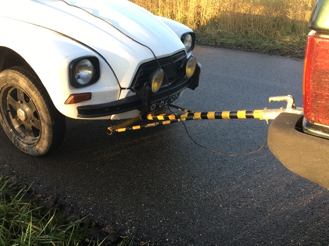

Sinds enige tijd ben ik aan het experimenteren met de eend te slepen d.m.v. een triangel, bevestigd aan de voorzijde van de chassisbalken.
Enkel loop ik tegen een probleem aan: de eend gaat gauw 'dansen' wanneer deze van een trottoir af rijdt, een kuil of hobbel tegenkomt, etc. De eend begint dan van links naar rechts te 'dansen' op zijn vering, waarbij eveneens te zien is dat de wielen van links naar rechts slingeren. Zodra de combinatie tot stilstand gebracht wordt, verdwijnt het dansen weer.
Momenteel heb ik een stuurdemper gemonteerd, waarmee het probleem nagenoeg verdwenen is.
Nu is mijn vraag: is een stuurdemper de juiste gedachtelijn? En/of hebben anderen ook ervaring met dit gedrag van de eend wanneer deze gesleept wordt m.b.v. een triangel? Gedachten of tips zijn welkom.

Dit onderwerp is uitgebreid besproken op het kitcarforum.
Volgens mij had het ook te maken met de speling op de fuseepennen.
De beste remedie lijkt me gewoon te gaan rijden met de Eend.

We hebben best al vaak met de triangel gesleept. Heel vaak eend achter eend. Twee dingen om goed op te letten, zorg dat de gesleepte auto niet in het stuurslot kan schieten. En vooral opletten met remmen in een bocht de gesleepte eend kan de andere dan uit de bocht drukken.

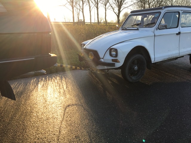

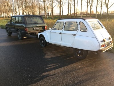

Heb m’n Dyane wel getriangeld met m’n Range Rover tot er een pen van de triangel afbrak...
Triangelen op zich ging prima trouwens.

Als je sleept met een hogere auto sleept wordt de eend bij remmen met zijn neus naar onder gedrukt.
