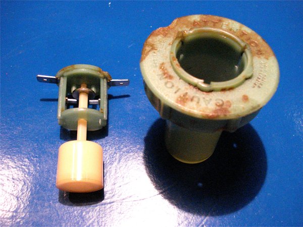

Bericht door AZL57 » ma 30 sep, 2024 15:46
Aan gaat ie alleen niet op het goede niveau... :? Vond nog deze foto van een gedemonteerd exemplaar. Nieuwe kost rond de 15 euro alleen vind ik die niet mooi.

Bericht door AZL57 » di 1 okt, 2024 12:13
Heb de vlotter uit elkaar gehad en er zit geen vloeistof in. Een andere gemonteerd daar zat ook geen vloeistof in en ook die drijft te laag?? Ik zal de remvloeistof eens vervangen. Kijken of dat iets doet.

Bericht door AZL57 » wo 2 okt, 2024 10:25
Heb de LHM in het reservoir vervangen en verrassing de vlotter drijft weer op het goede niveau... Het pinnetje steekt weer uit boven de dop.
