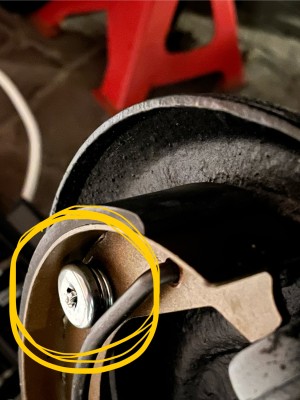

Al een aantal jaar in het bezit van een 2cv uit 86. Ben al enige tijd bezig met het vervangen van de trommels achter. De vorige eigenaar had het eea niet goed in elkaar gezet.
Nu is mijn vraag of de schotel met de veer tegen de remschoen aan moet, zoals ie nu gemonteerd zit, geel omcirkeld.

In die schoteltjes zitten soms 2 gaatjes zodat je met een punttang ze kunt monteren. Op deze schoteltjes heb ik al een paar keer gevloekt bij de montage.
Bij jouw lijkt het of die kleine veer helemaal bijeen gedrukt zit, zijn de stangetjes wel van juiste lengte, veert het nog?-Of een veer met teveel windingen?Namaak?
De remschoen draagt dan ook nog eens op 2 vaste pennen die op de stofkap zitten en waarop ze verschuiven. Bij een gewone auto zijn dat kleine vlakjes op de stofkap die wat ingevet worden.

antwoord op je vraag: ja, dit zit goed.
Maar het lijken inderdaad wel heul dikke veren.

Het zit goed zo inderdaad. Ik heb er ook ooit mee staan vechten. Veiligheidsbril is niet overbodig. De dikte en sterkte van de veer varieert heel erg met waar je ze koopt… Dit is wat we zeggen slechte namaak.
Maar als het zit dan zit het

soms zijn de pennen korter dan origineel.

Had ondertussen alles achter al afgewerkt. Bij montage is het wel handig met 2man te zijn ben ik achter gekomen.
Alles veert, en schuift goed op en neer bij intrappen van de rem. Goede imitatie / namaak dat weet ik niet, quick brake... als jullie iets aanraden, pm?
Als ik het goed begrijp schuiven de remschoenen dus over de pennetjes die er achter zitten? Dat was eigenlijk mijn volgende vraag. Naarmate de auto ouder wordt en meer kms maakt zullen die pennetjes slijten en dus te kort worden? uiteindelijk zal dan de draagarm vervangen moeten worden als die pennetjes op zijn...heb de pennetjes en de vlakken die ze raken nu een beetje ingevet met kopervet.

Die stelnokken en die pennetjes kan je los kopen.
