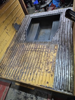

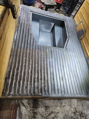

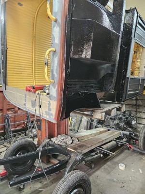

Aanpassen van de laadvloer;

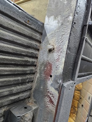

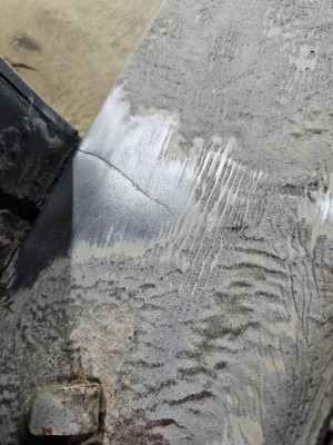

Hoewel bij de karosserie laswerk gedaan was toch nog wat klein laswerk gevonden
echter al snel was wat kaal moest kaal gemaakt en in zinkspray en Brantho Korrux gelakt, met daarover underbody coating op PU basis
De ruimte onder de vloer is net groot genoeg voor reservewiel en mijn gereedschapskist (verdieping)

Bericht door Houtstoker » di 22 apr, 2025 09:34

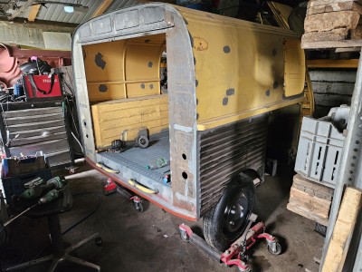

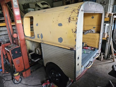

Zo staat de AZU er nu bij, body zit weer vast op het chassis
Ook aan de achterzijde extra gaten gemaakt voor de knipperlichten
Nu is dan de tijd aangekomen voor bijwerken roestpreventie en opbouwen

Bericht door Boudewijn » di 22 apr, 2025 18:09
Mooie oplossing met die verdieping in de vloer.
Het reservewiel zou je ook nog onder de motorkap kwijt kunnen.
Berichten: 988
Re: AZU 1971
Bericht door hobbes » di 22 apr, 2025 18:37
Het nadeel van het reservewiel onder de motorkap en een lege achterbak is dat je dat wel merkt met sturen. Het stuurt iets zwaarder en de auto heeft achter de neiging om uit willen breken, de wagen is iets uit balans.

hobbes schreef: di 22 apr, 2025 18:37 Het nadeel van het reservewiel onder de motorkap en een lege achterbak is dat je dat wel merkt met sturen. Het stuurt iets zwaarder en de auto heeft achter de neiging om uit willen breken, de wagen is iets uit balans.
Heb ik nog nooit iets van gemerkt.
Berichten: 5212
Re: AZU 1971
Bericht door AZL57 » do 24 apr, 2025 09:06
Dan zou iedere Dyane uit balans zijn... :shock:
