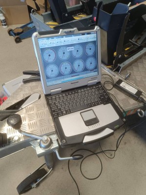

Zo na 3 jaar draait de eend eindelijk op het injectiesysteem. Ik heb nu officieel een 2cv6,5i
Na alles gecontroleerd te hebben heeft Jeroen van BS autotune het spul opgestart. In het begin stopte hij soms met een grote knal uit de uitlaat. Bleek door de niet ontstoorde bougies te komen. Waardoor de computer soms herstarten. Na 2 ontstoorde bougies gemonteerd te hebben loopt hij goed.
Ik ben blij.
