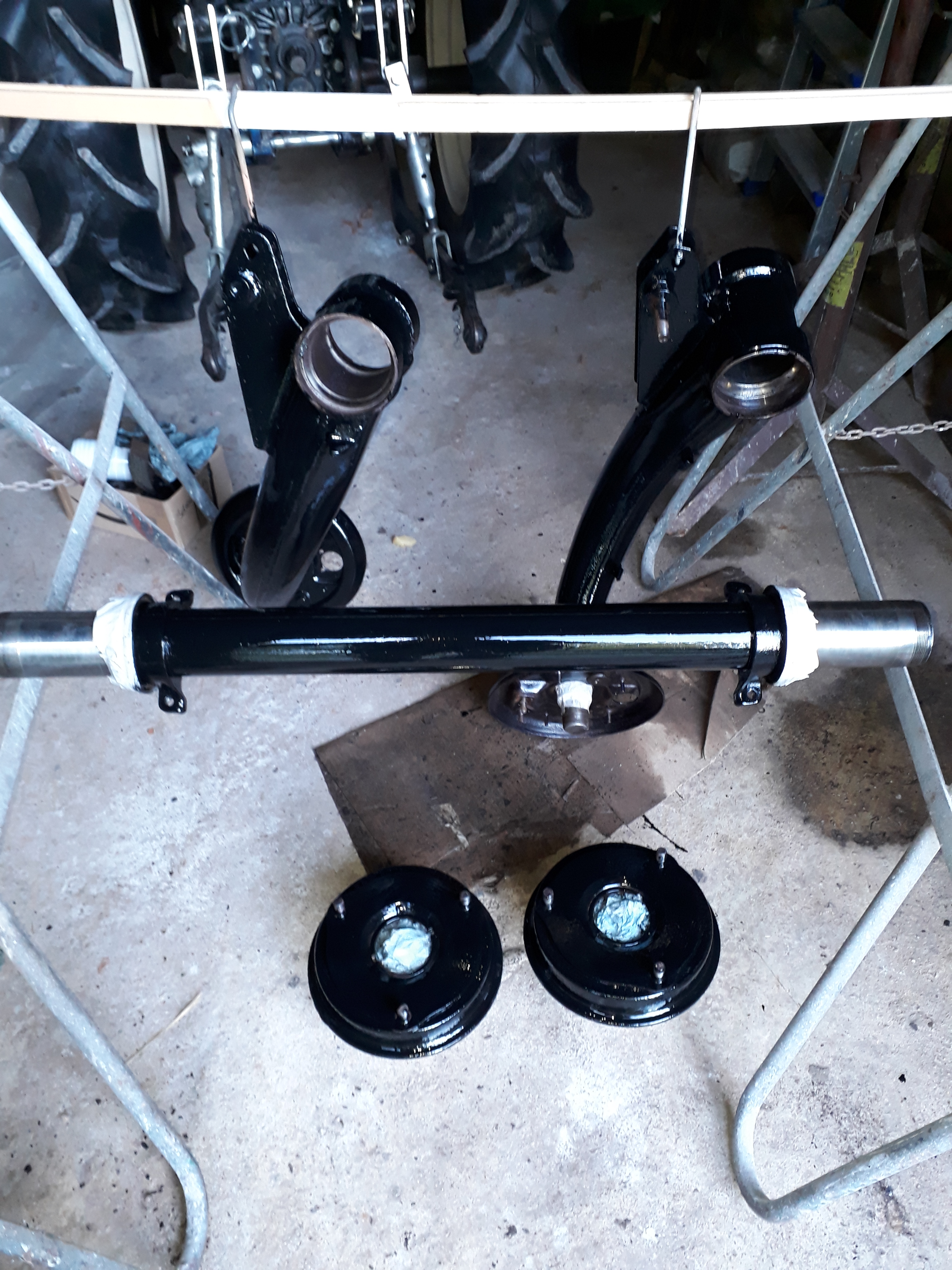

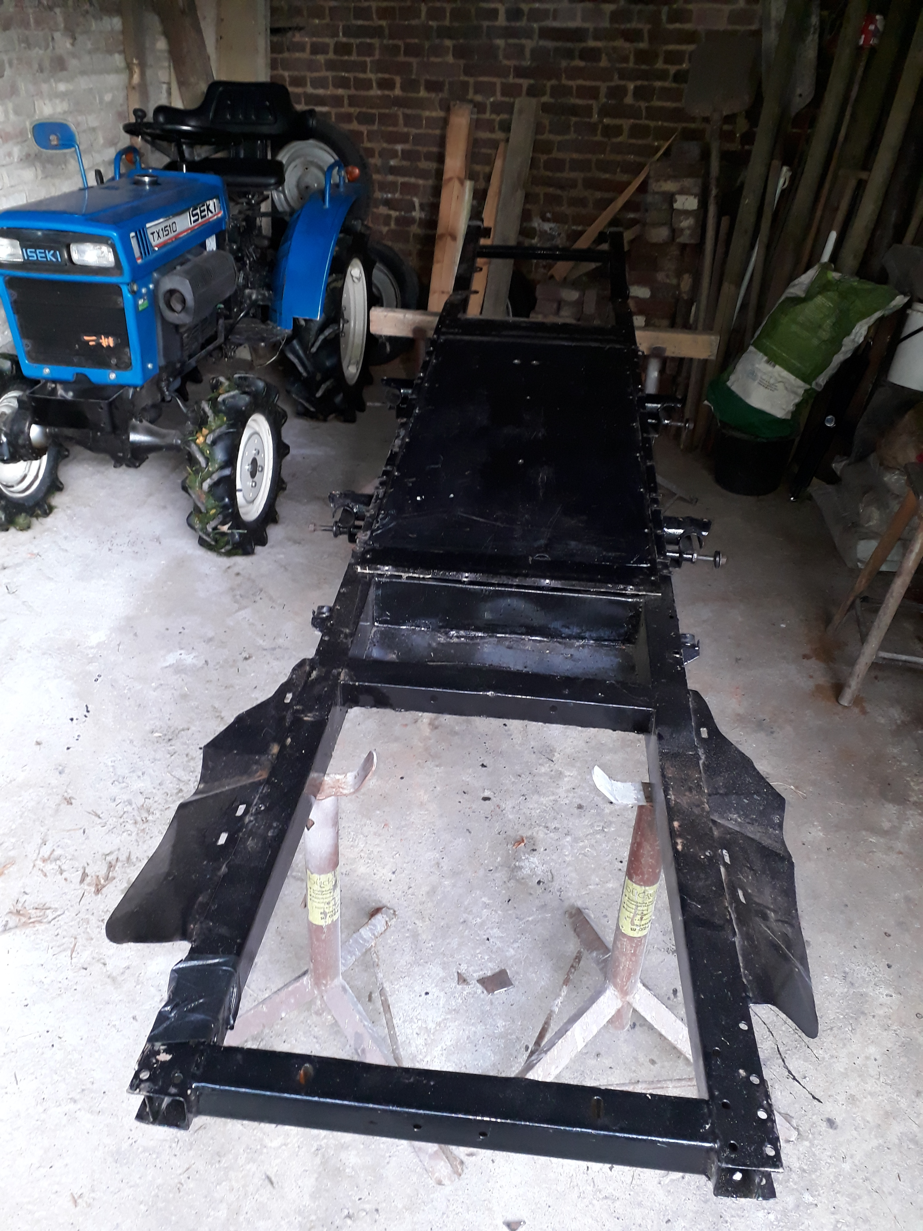

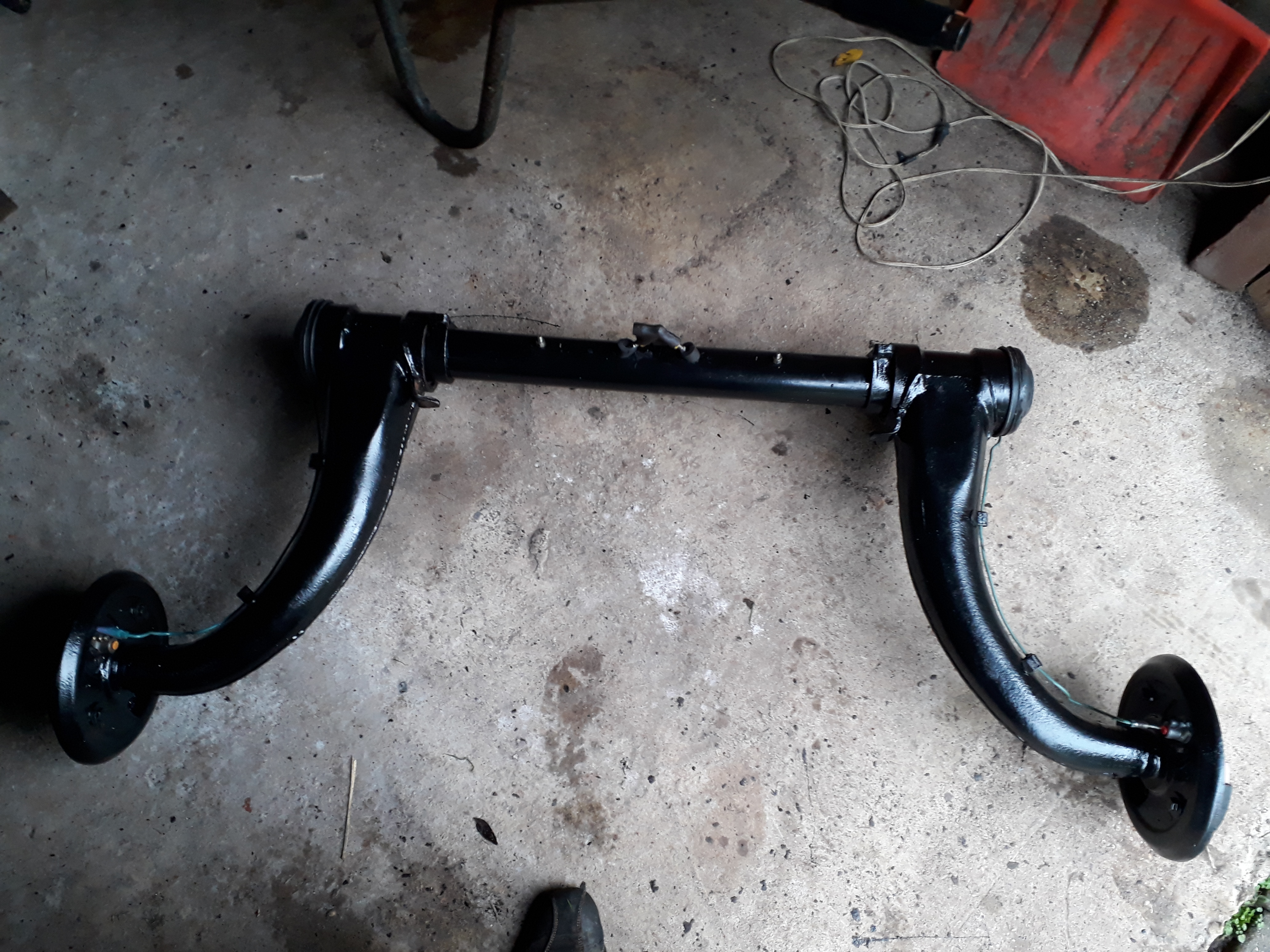

De remleidingen monteren in de as ging makkelijker dan ik had gedacht. Ik heb alles met antiroest behandeld en gelakt en gemonteerd, Lagers ingevet, nieuwe remcilinders en voeringen en simmering. Kan er weer tegen voorlopig.

Ik ga het chassis maar verder klaar maken de bekleding komt pas volgende week woensdag.
Morgen spuit ik de bodyschutz (antisteenslag) aan de onderzijde en dan kan ik de assen en potten monteren

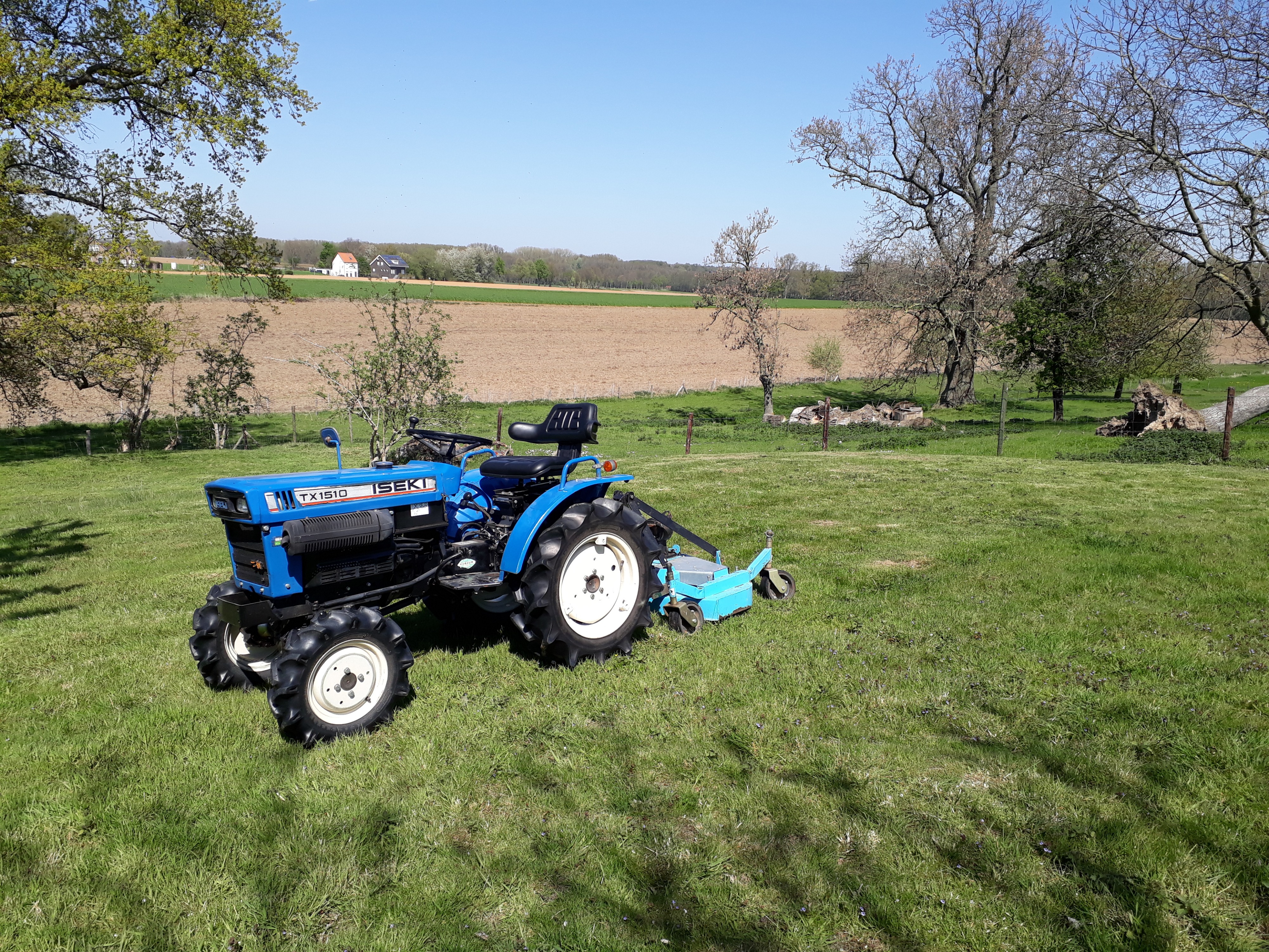

Ja ik ben wel blij met mijn Iseki trekker 3 cil. diesel 4WD met 6 versnellingen, hydraulische hef en aftakas met 3 snelheden. Ik kocht hem met 465 draaiuren en heb er een 1,20 m breed maaiwerk bij. Sinds onze schapen weg zijn en wij willen geen nieuwe is dit de uitkomst om het weiland te maaien.

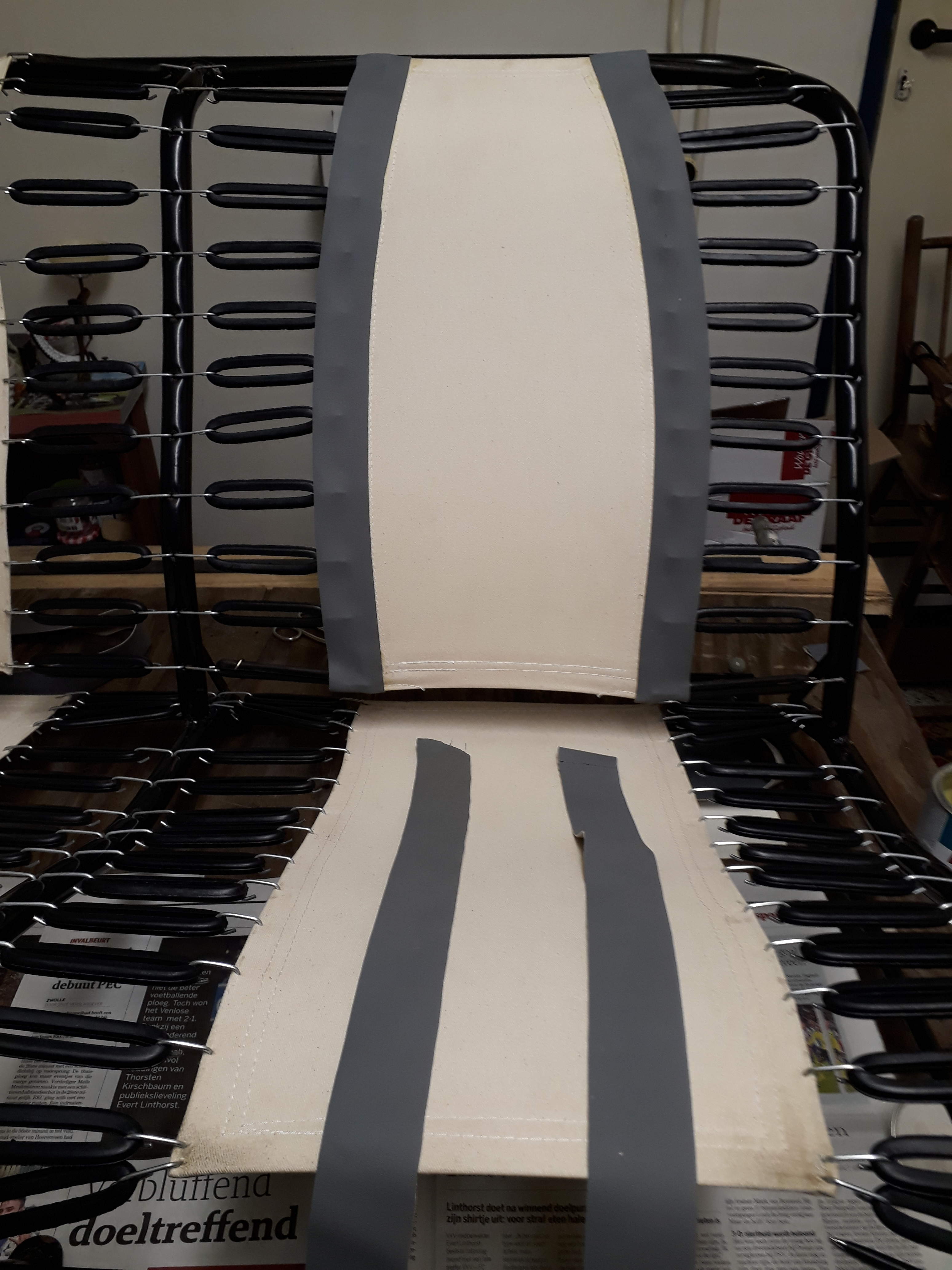

RobertF
Berichten: 559
Locatie: Z-Limburg
Bericht door RobertF » do 31 okt, 2019 18:00

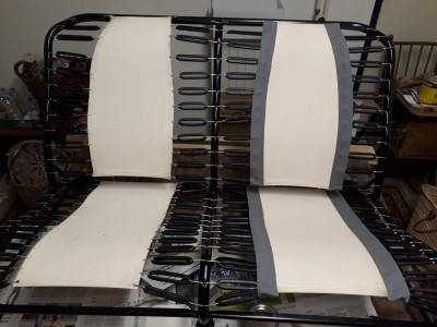

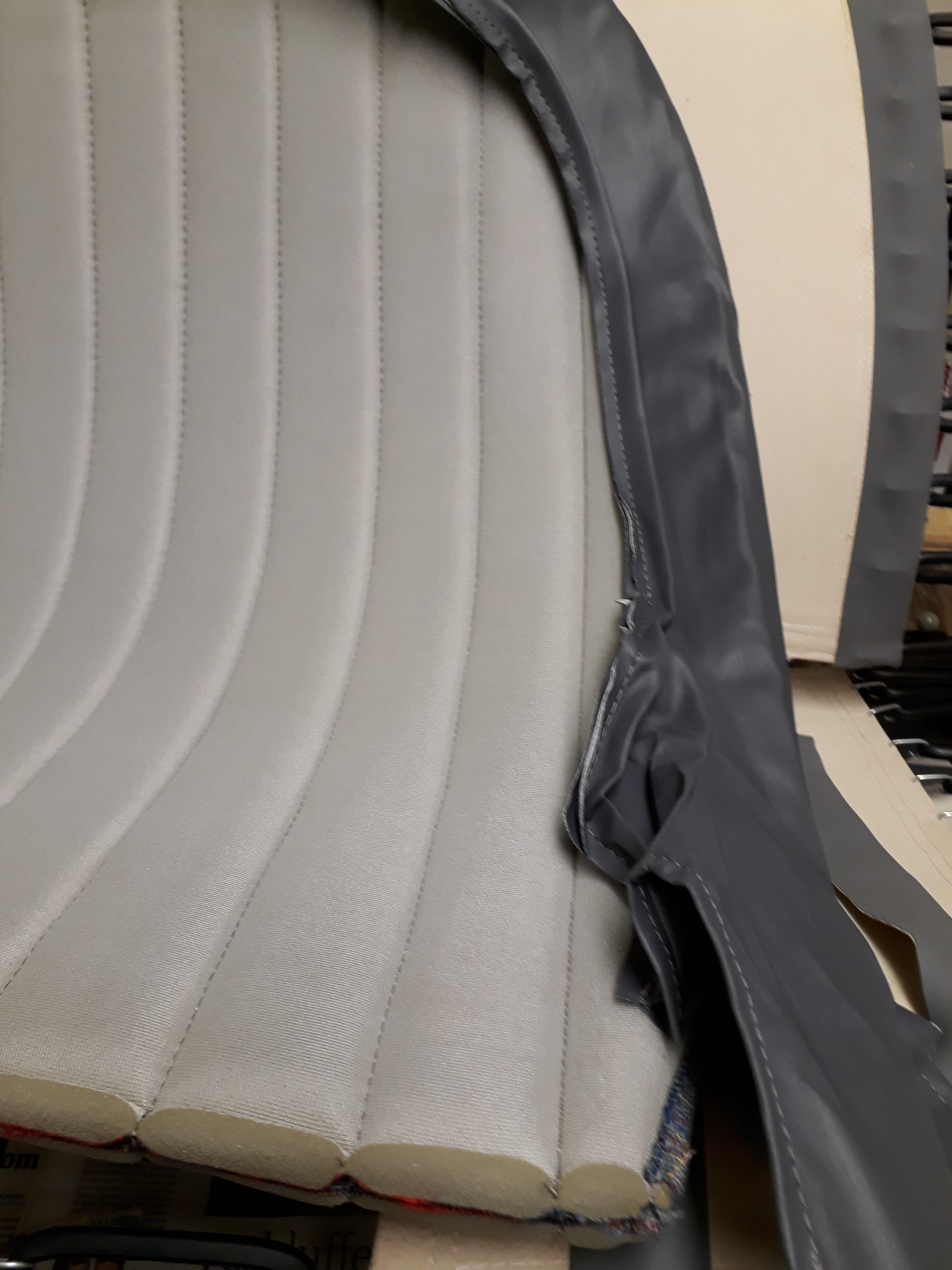

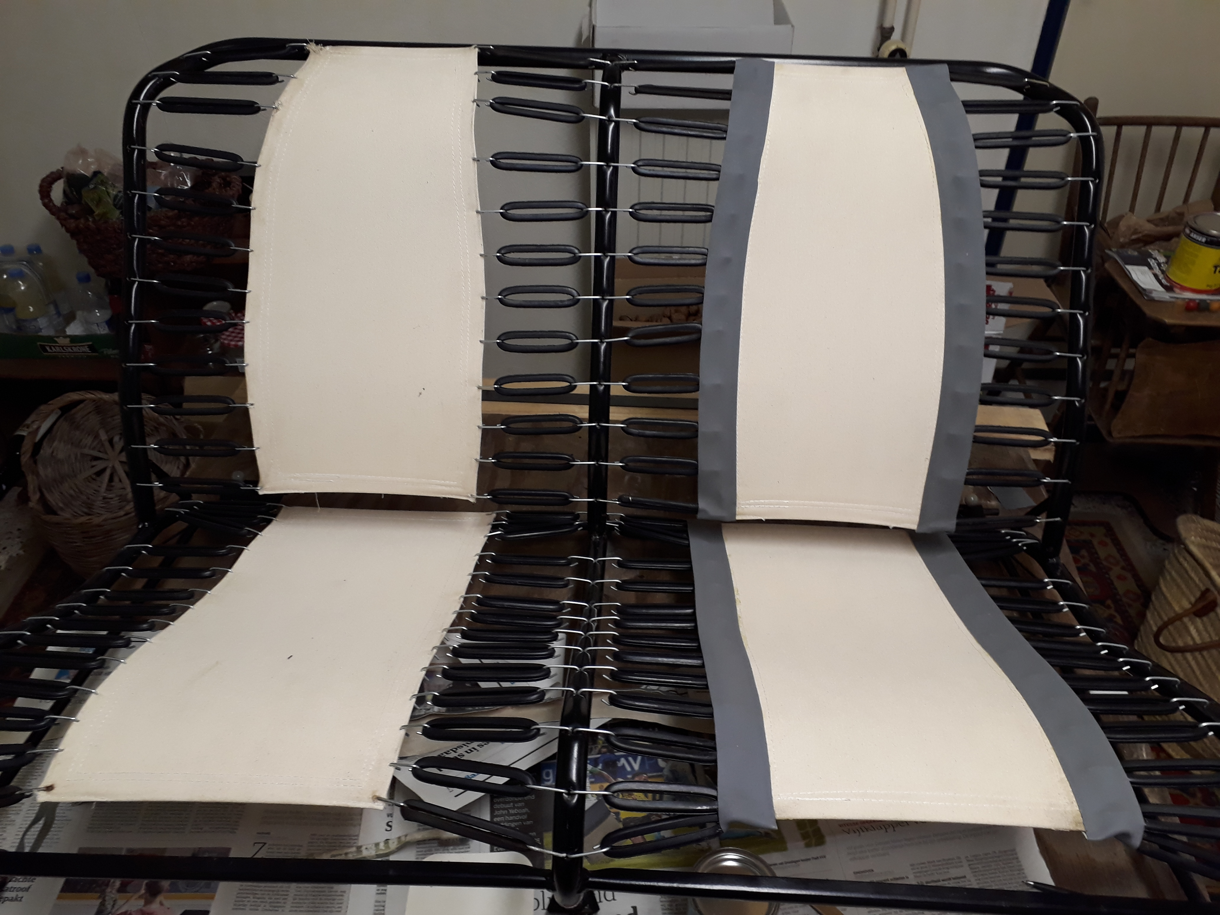

Oliver van Treffpunkt Citron adviseerde mij om over de haakjes van de rubbers een stukje stof of band te plakken want vlgs hem drukken de haakjes door het schuim heen. Ik heb reepjes kunststof gesneden van de rugleuning van de oude bekleding en dat gaat ook goed. Hierover heen komt het schuim.
Op de foto zie je dat de stoelbekleding ook al een laag schuim heeft en de kunststof zijkanten.
Berichten: 1944
Bericht door Boudewijn » vr 1 nov, 2019 18:21
Bij mij komen de haakjes van de rubbers aan de achterzijde van de stoel door de bekleding heen. Ik heb dat (tijdelijk) opgelost door een stuk karton in de rugleuning te schuiven.

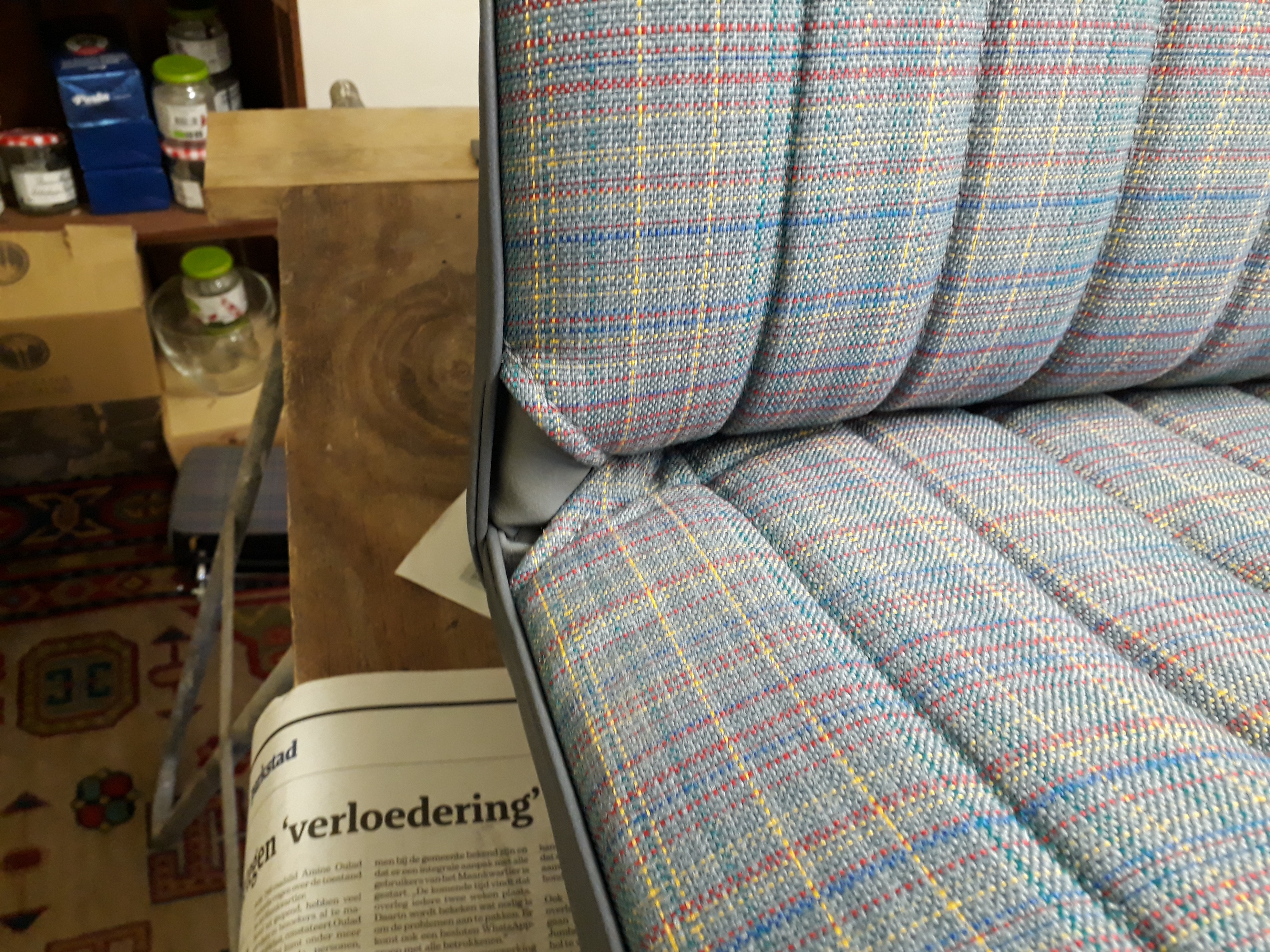

RobertF
Berichten: 559
Locatie: Z-Limburg

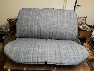

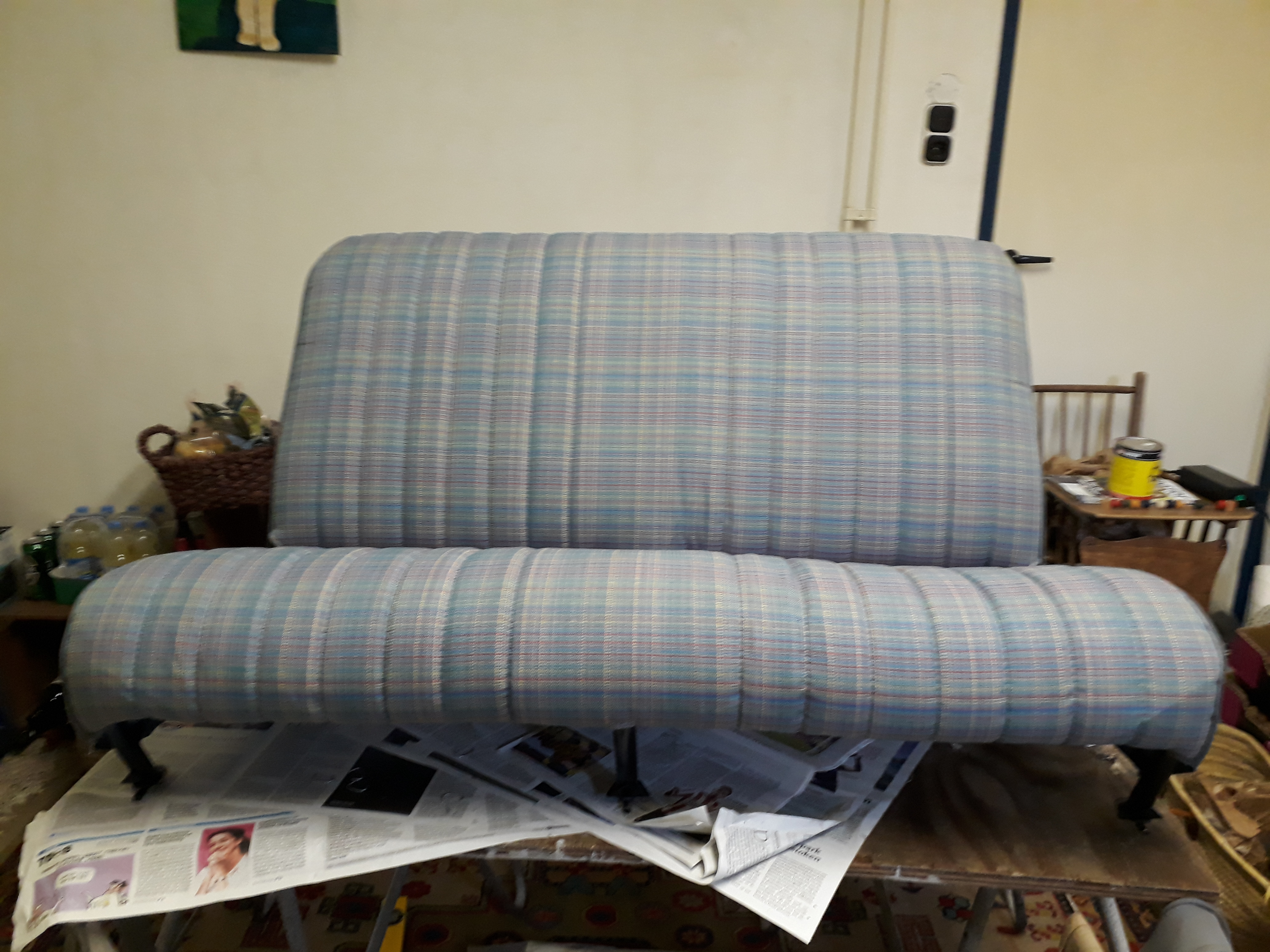

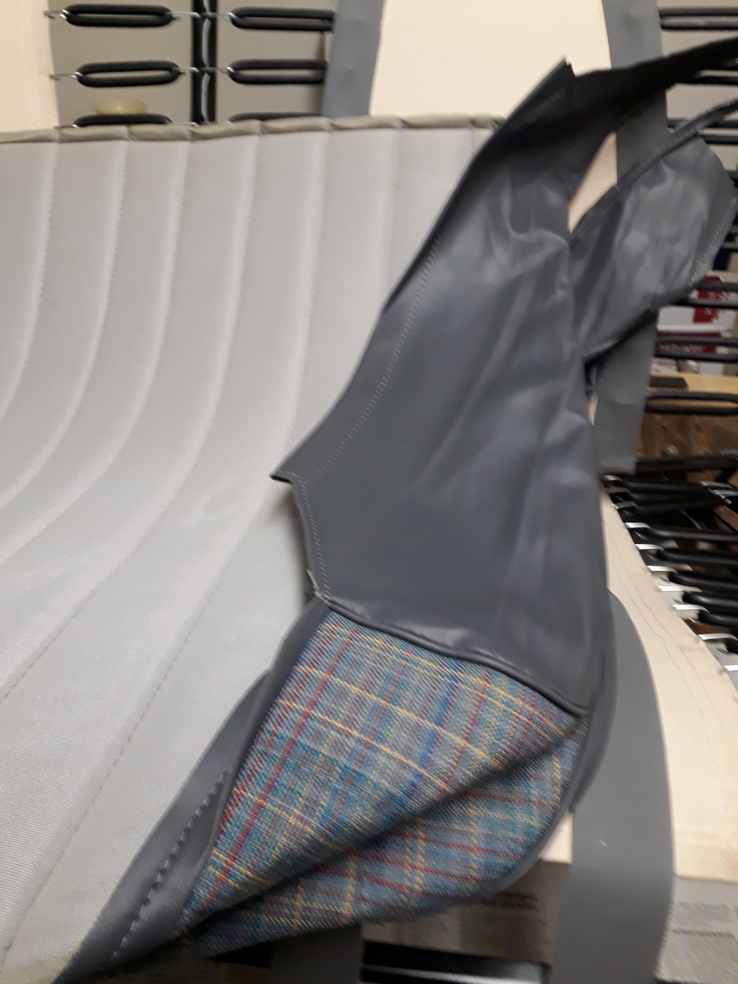

Bericht door RobertF » za 2 nov, 2019 14:12

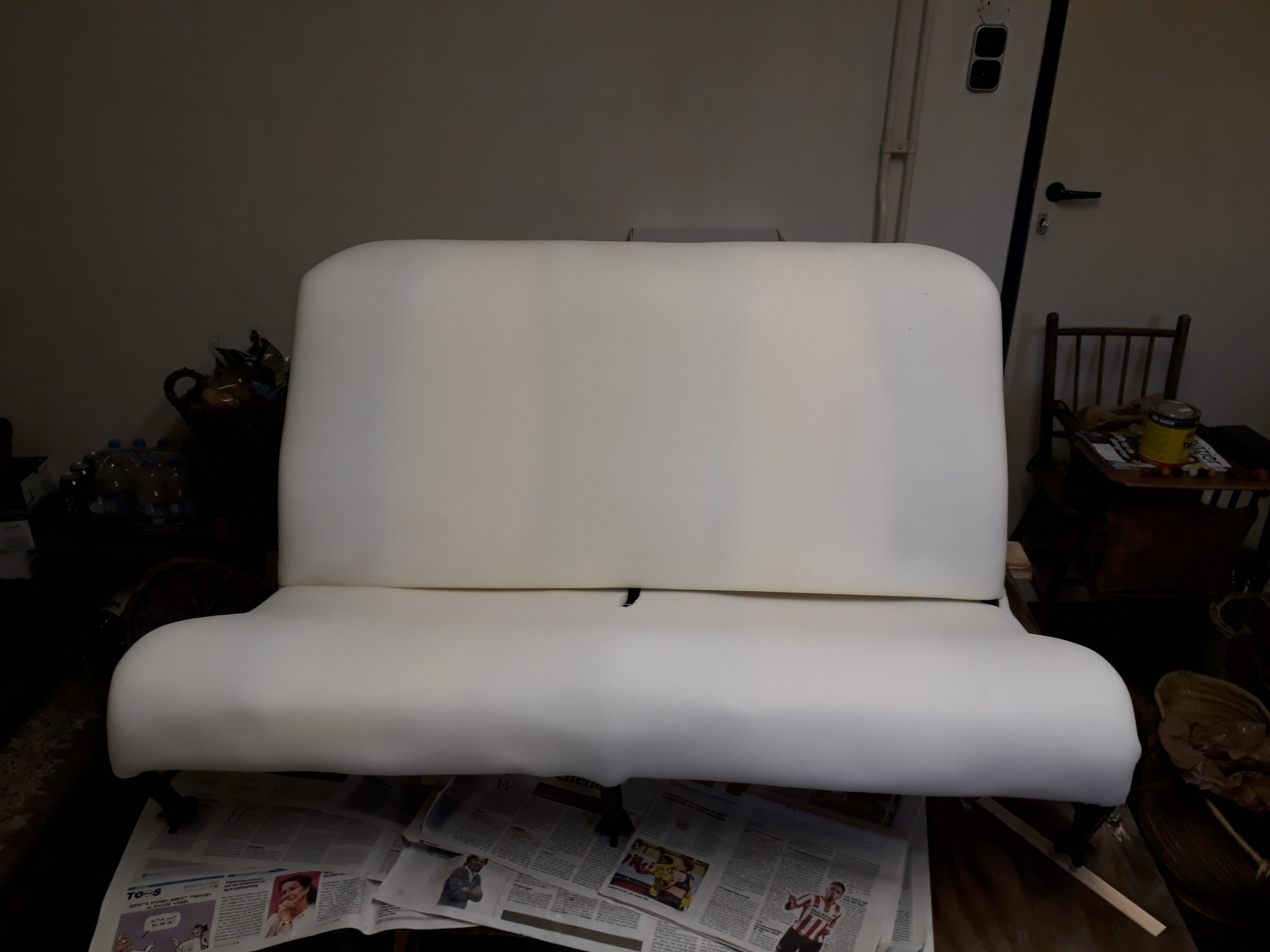

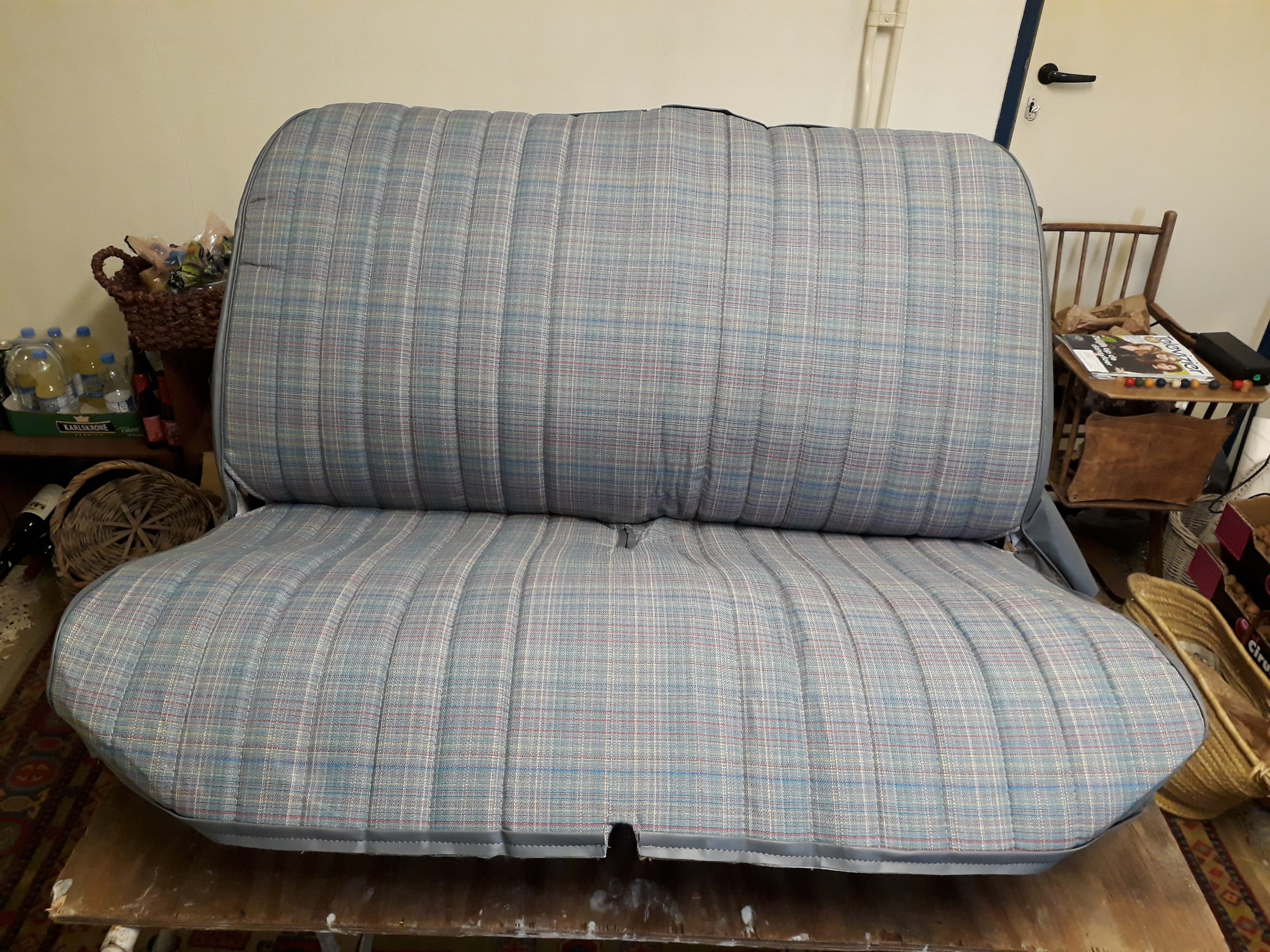

Zo eerst het schuim erop gelijmd en toen de bekleding met de stangetjes. Het is niet moeilijk maar secuur werkje en kost dus wat tijd. Ik heb Bison tix gebruikt dat smeert wat makkelijker. Ik heb in de hoekjes ook wat van de kunststof van de rugleuning geplakt anders zie je het schuim en dit is wat netter.
Een handige info is het youtube filmpje hoewel die de opening voor de gorgels in de rugleuning hebben (zie 6.50min) en bij mij zit die in de zitting. Ik heb een oude bank en daar zitten twee openingen in de zitting, dus er is verschil.
https://www.youtube.com/watch?v=j2oppMeSqjE
Ben met het resultaat wel tevreden.
1 klaar nog 2 te gaan!

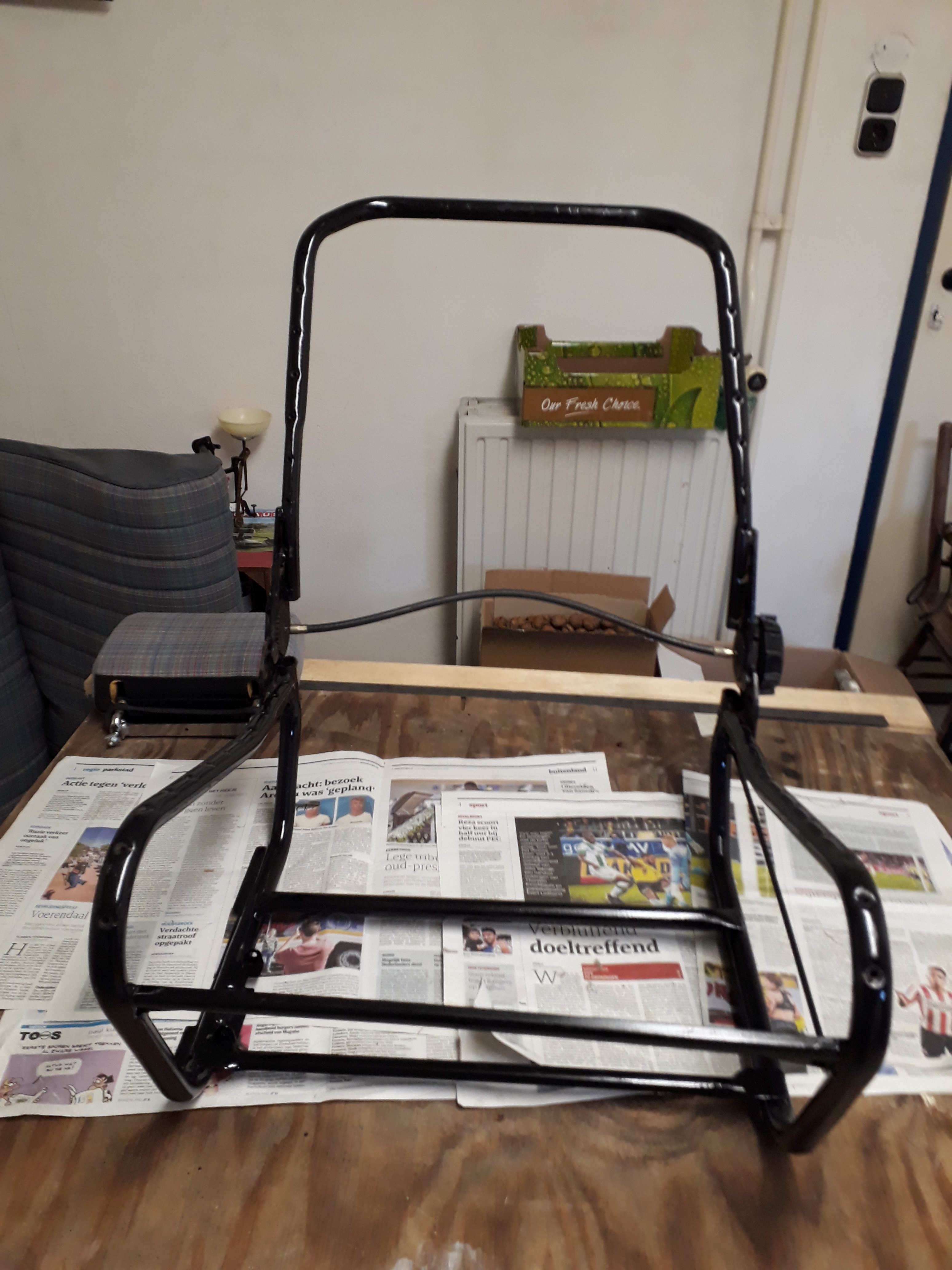

RobertF
Berichten: 559
Locatie: Z-Limburg
Bericht door RobertF » zo 3 nov, 2019 18:37

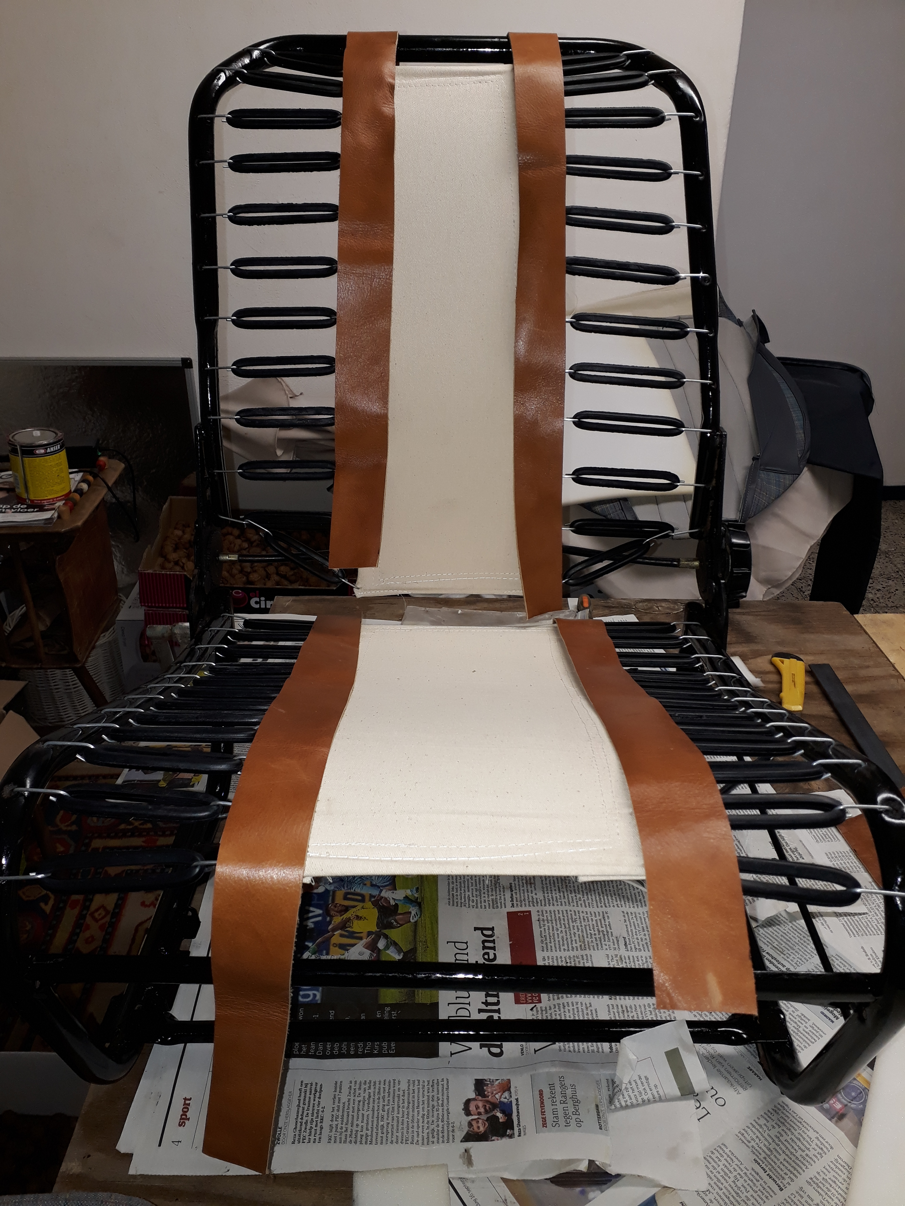

Ik heb bij de voorstoel voor leren reepje gekozen i.p.v. kunststof, de voorstoelen worden toch intensiever gebruikt.
Een probleempje is dat de stoelhoezen voor een vaste leuning gemaakt zijn en ik heb een verstelbare bestuurdersstoel. Weet iemand hoe de draaiknop er af gaat.?

Berichten: 5239
Bericht door AZL57 » ma 4 nov, 2019 10:23
Verstelbare stoelen zaten in duitse eenden. We hebben eens een wrak van een jaren 60 eend in belgie gevonden die had een voorbank met verstelbare rugleuning. De auto was compleet verrot alleen de voorruit niet maar het is ons niet gelukt de bank los te krijgen :evil:
