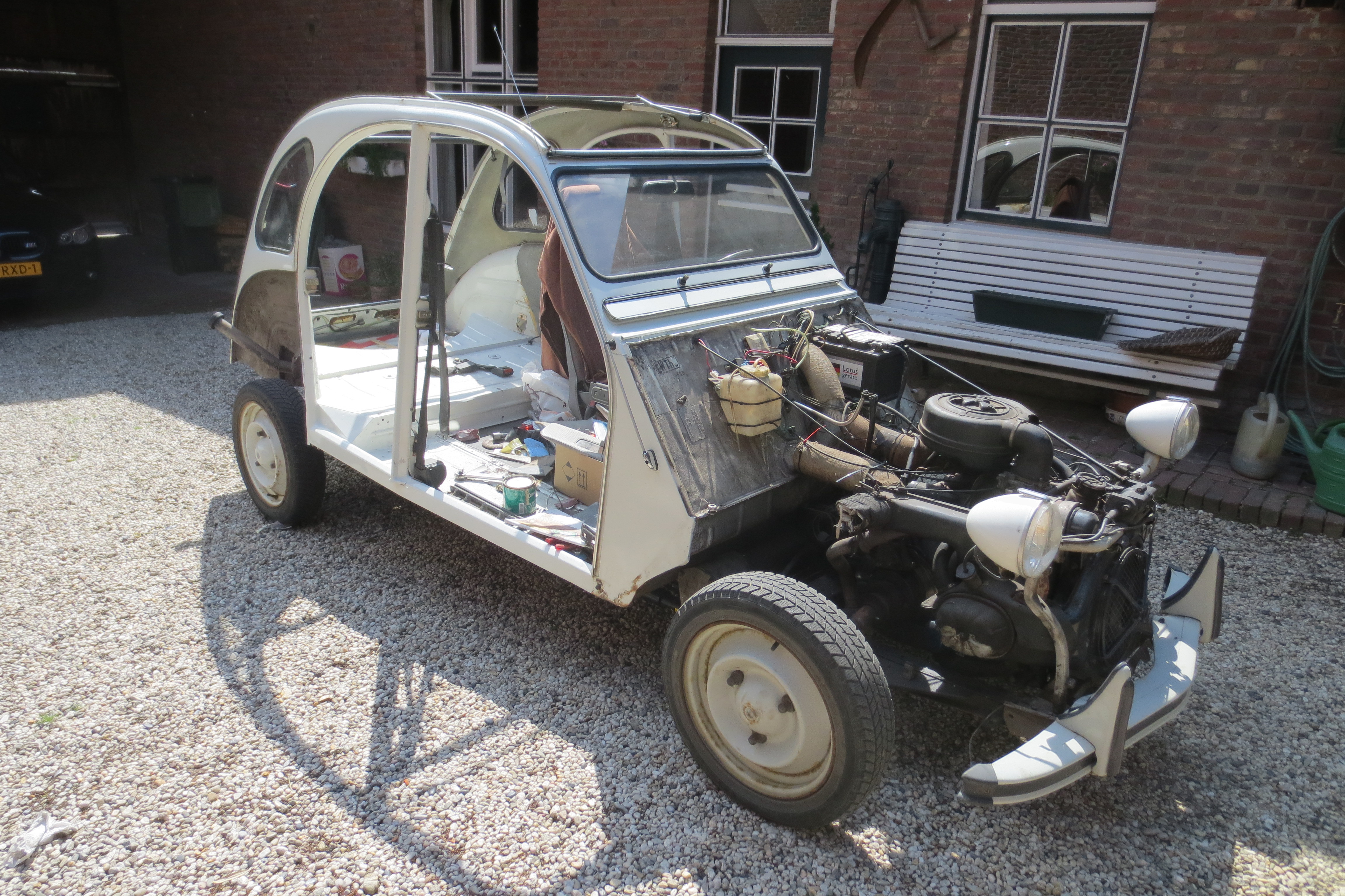

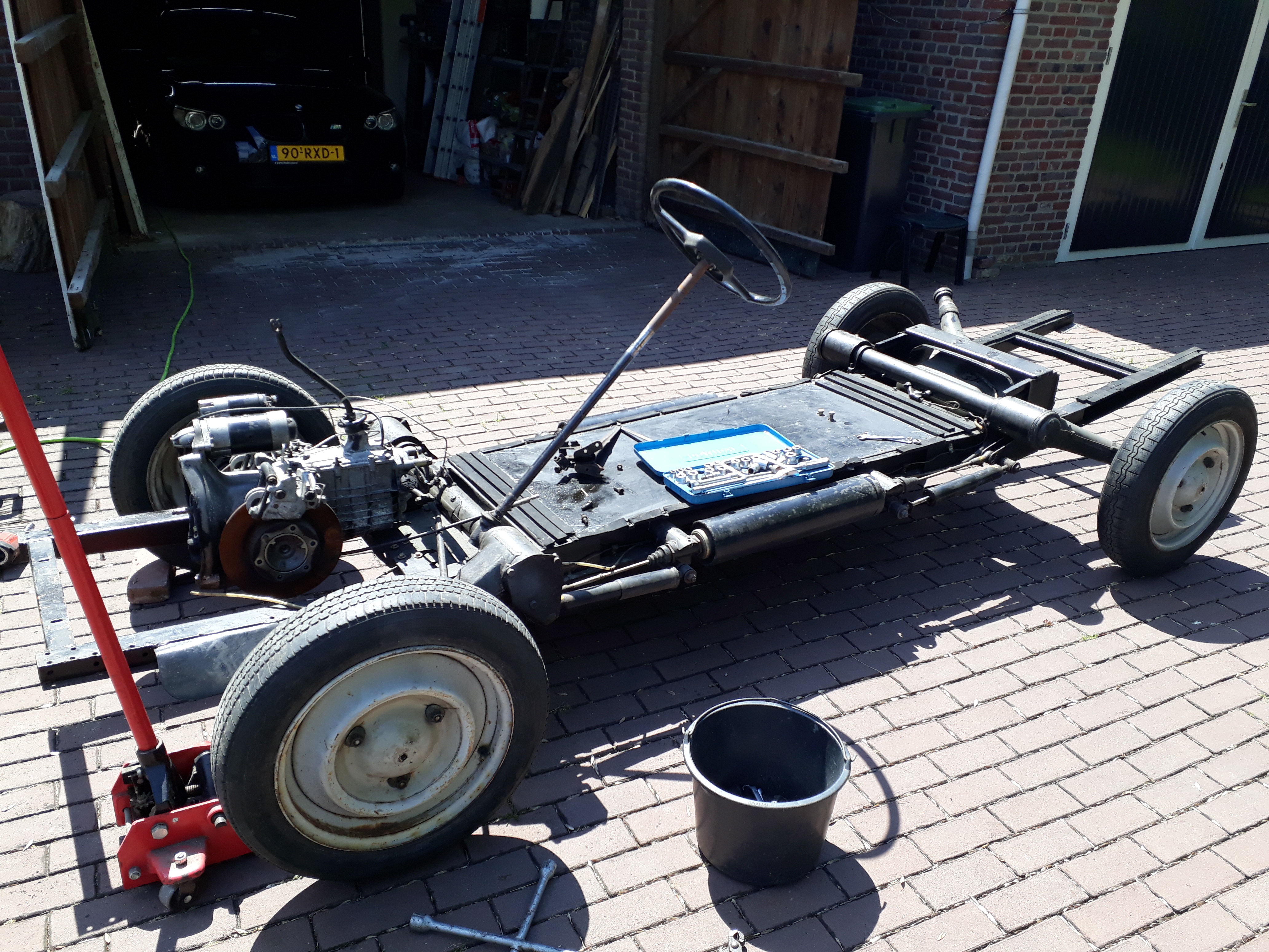

Hallo ik ben Robert en al op dit forum sinds 2006. Mijn vrouw heeft 43 jaar eend gereden en we zijn de tel kwijt hoeveel het er geweest zijn ik denk een stuk of 6. Ze heeft nooit een andere eigen auto gehad en dat is toch wel een unicum denk ik. Ik heb 40 jaar het onderhoud gedaan en 3 keer een chassis gewisseld en 2 auto geheel gespoten. Twee jaar geleden had de witte eend van mijn vrouw bodem problemen en er moest aan gelast worden. Ik had met mijn vrouw afgesproken dat ik hem nog 1 keer zou opknappen maar dat we hem dan meteen zouden verkopen. Jammer aan alles komt een eind en de 2CV werd twee jaar geleden verkocht en het nieuwe vervoermiddel werd een witte Ford Ka met alle toeters en bellen , airco, verstaanbare radio//CD elektrische ramen enz. Inmiddels is mijn vrouw er aan gewend. Door de lange tijd van sleutelen aan de 2CV's heeft zich het onderdelen potentiaal natuurlijk ook behoorlijk uitgebreid en de vraag was wat doe je daar nou mee. Zo was er nog een complete auto waarvan ik het chassis reeds had weggegooid maar de rest dus, de koets al 20 jaar in de schuur staat. Mijn vrouw zei doe alles toch weg op jouw leeftijd 73 jaar moet je niet meer aan iets beginnen. IK heb sind mijn 25ste altijd oldtimers gehad, mijn eerst was een Peugeot 201 van 1929 en daarna veel Engels spul. Zo heb ik een TR6 gerestaureerd een MGA een Jaguar MK2 waarvan de restauratie 20 jaar geduurd heeft en die ik nu al 40 jaar bezit en een Jaguar XK140DHC. Verder is er nog een BMW 745i van 1985 met maar 82.000 KM maar die staat te koop.

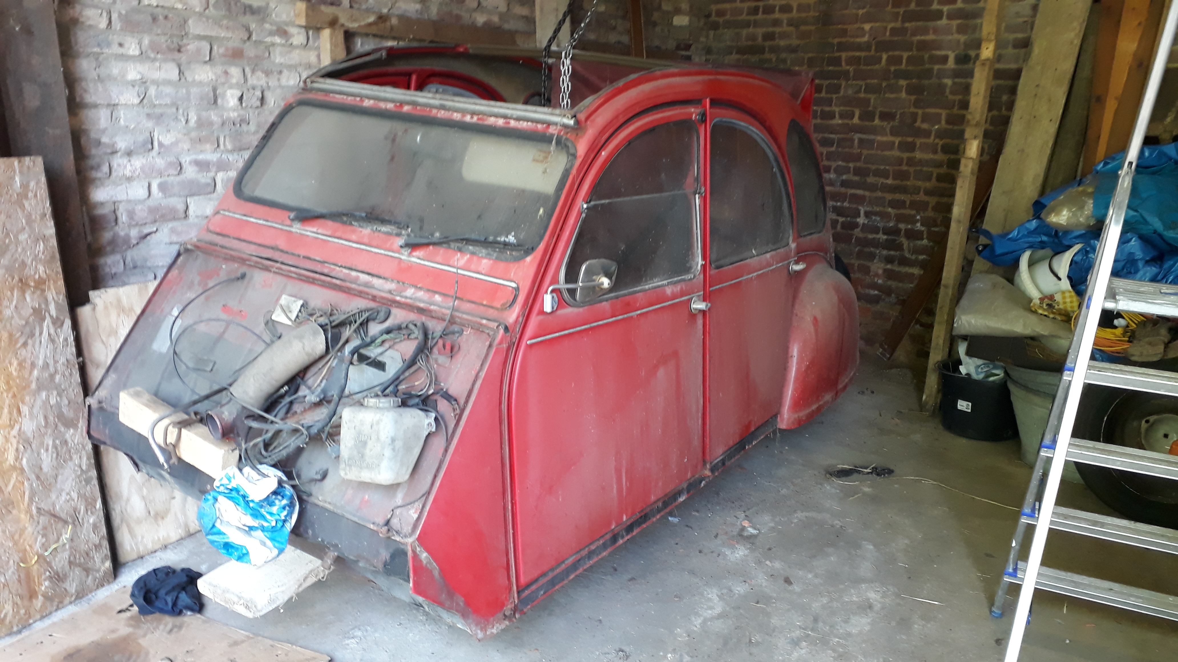

Maar........... het bloed kruipt waar het niet......... Ik zie op marktplaat een compleet nieuw rollend chassis te koop staan met RDW label en Nederlands kenteken. Dat is wat ik moet hebben en zonder lang nadenken meteen gekocht. Nu heb ik de koets te voorschijn gehaald en die heeft van de 20 jaar opslag in de schapenstal toch wel erg geleden. Er zit veel laswerk aan en hij is rood en wordt wit. Ik heb besloten om er toch maar een project van te maken en de auto volledig te restaureren, het chassis is al klaar en dat scheelt toch.

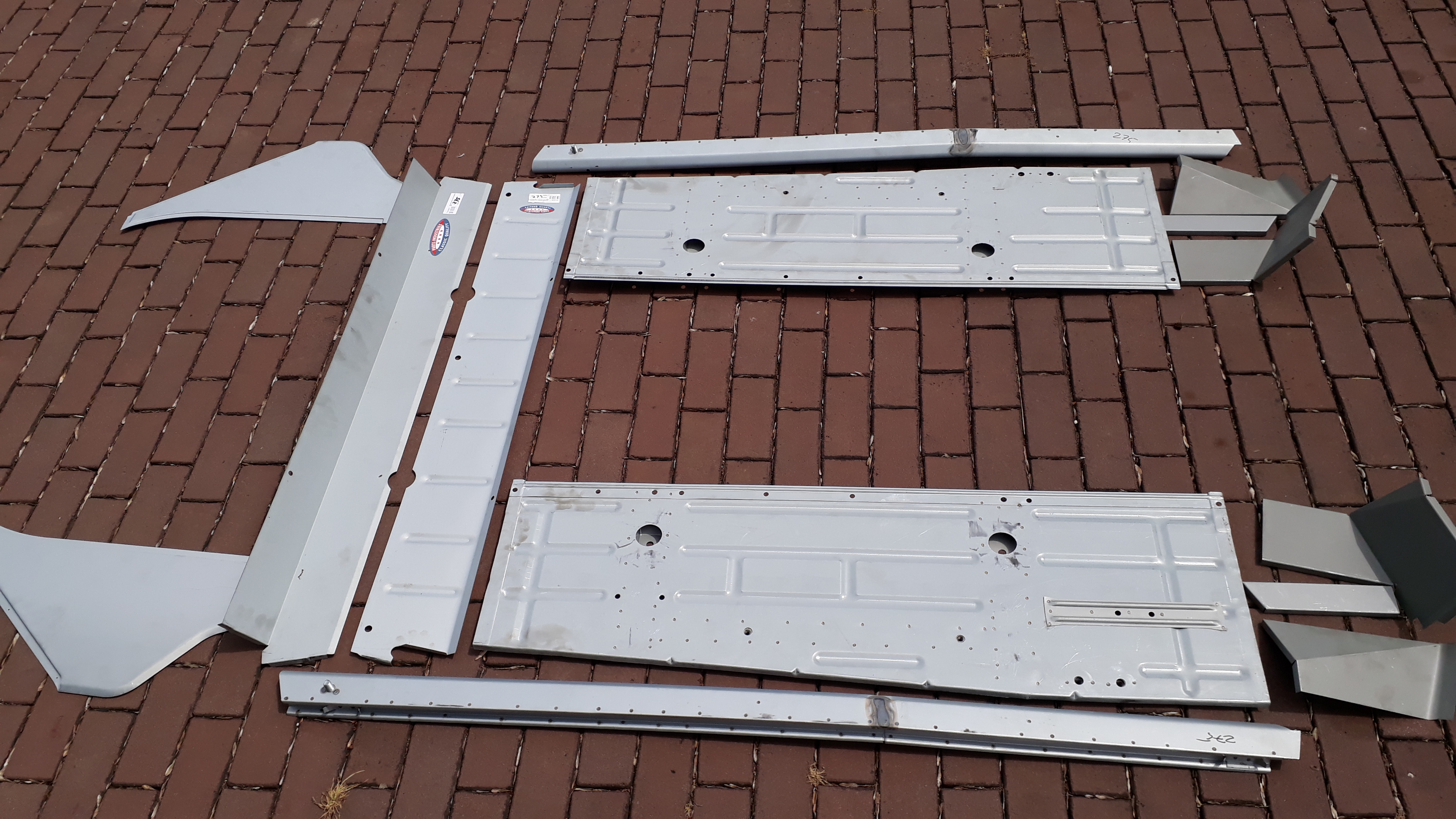

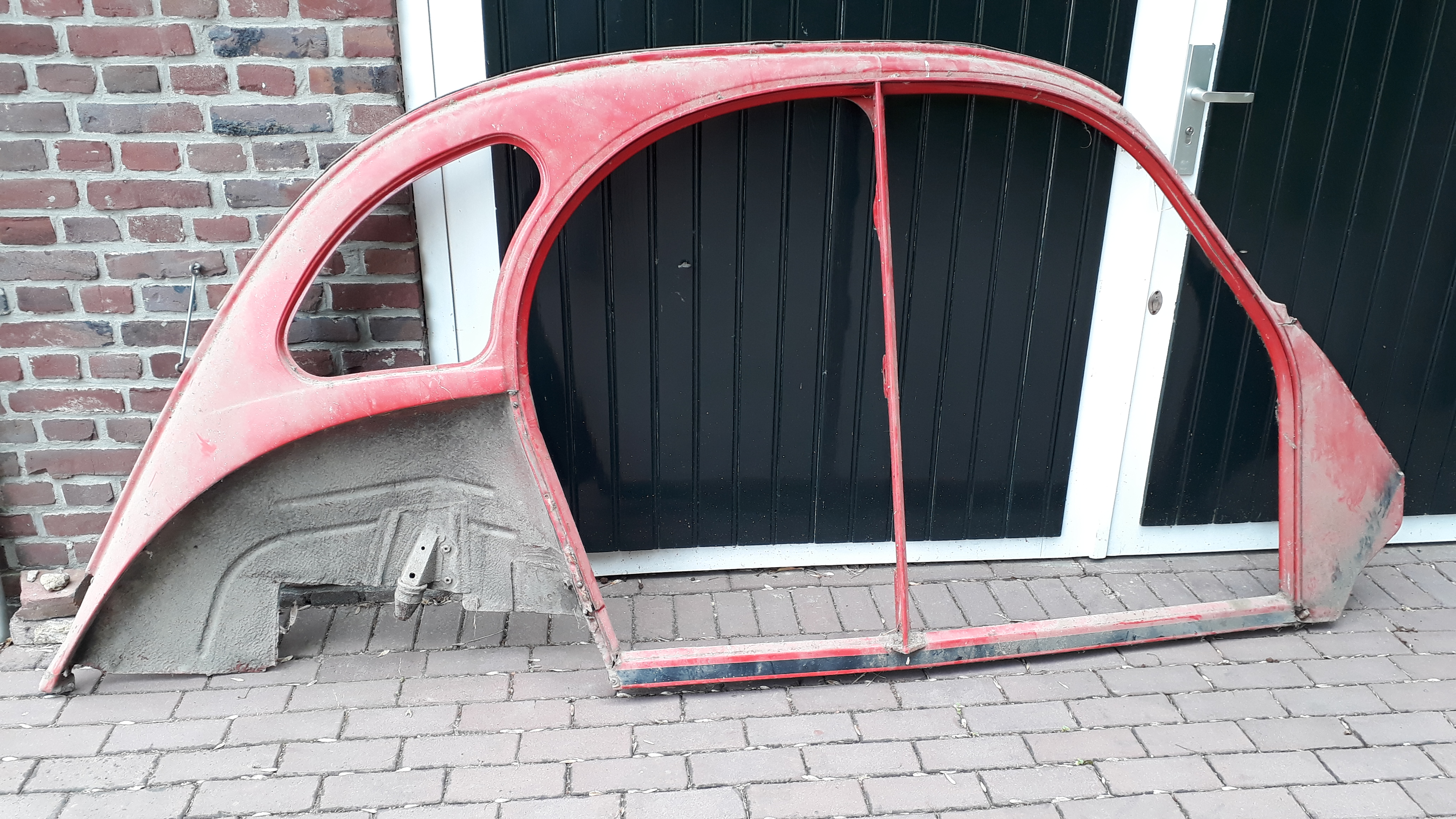

Vandaag alvast wat plaatwerk gehaald en het laswerk kan beginnen..
Het is de bedoeling om hier zo af en toe de voortgang te posten.
dat zit al nu de andere kant
deel van het plaatwerk
20 jaar stof
20 jaar stof

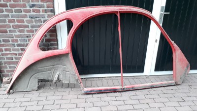

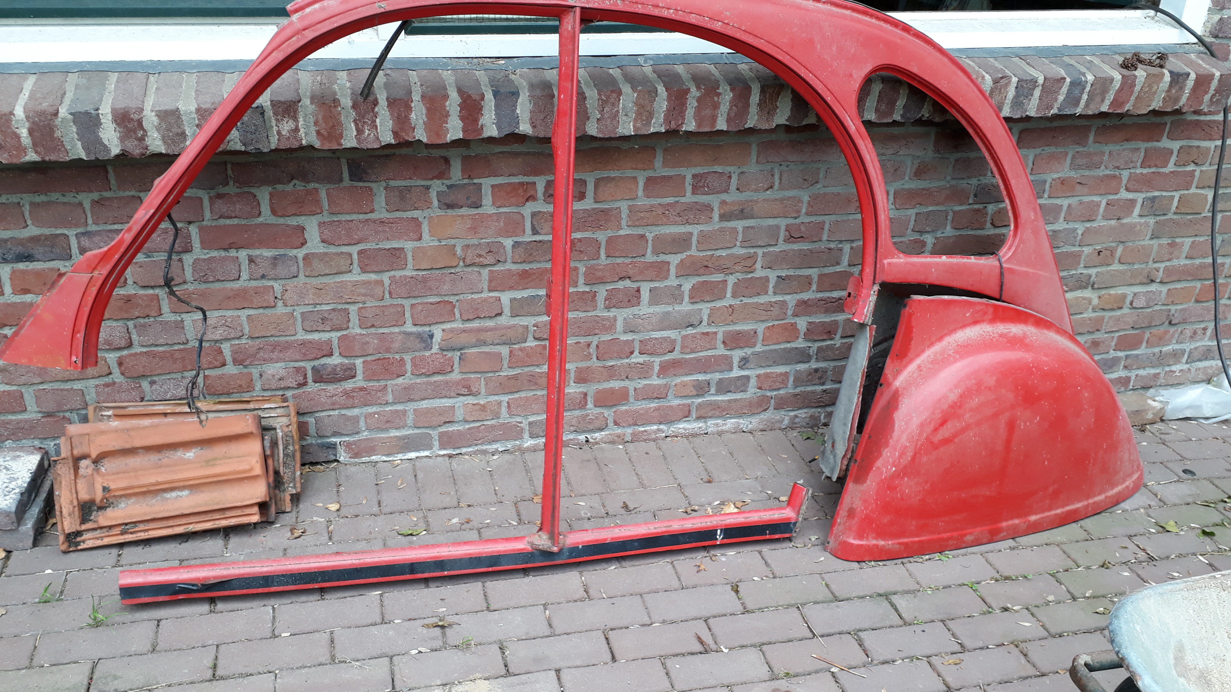

Wie wat bewaart, heeft wat, 20 jaar geleden gesloopt en weggezet. Nu kon ik mooi de A en C stijl eruit slijpen en gebruiken.

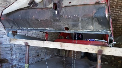

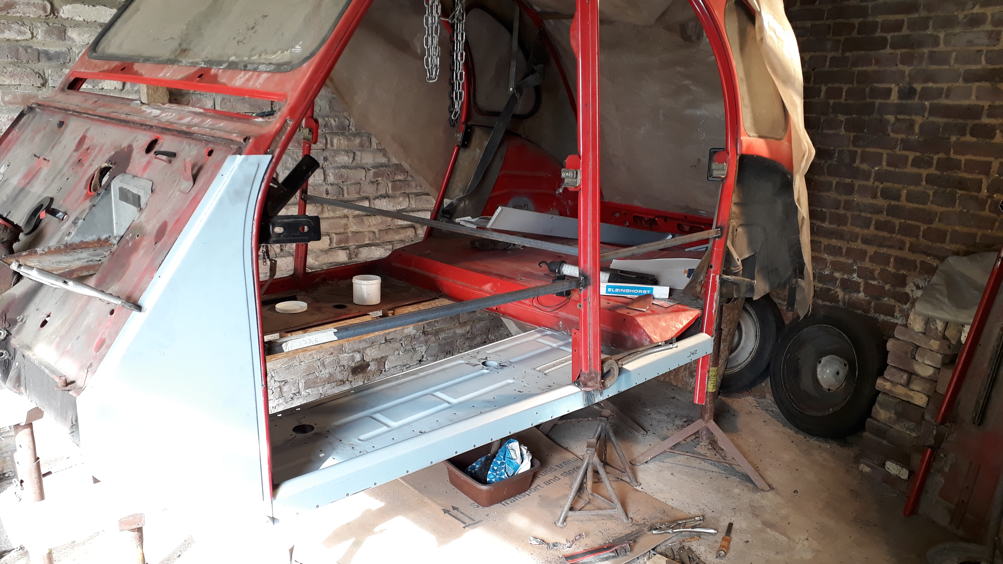

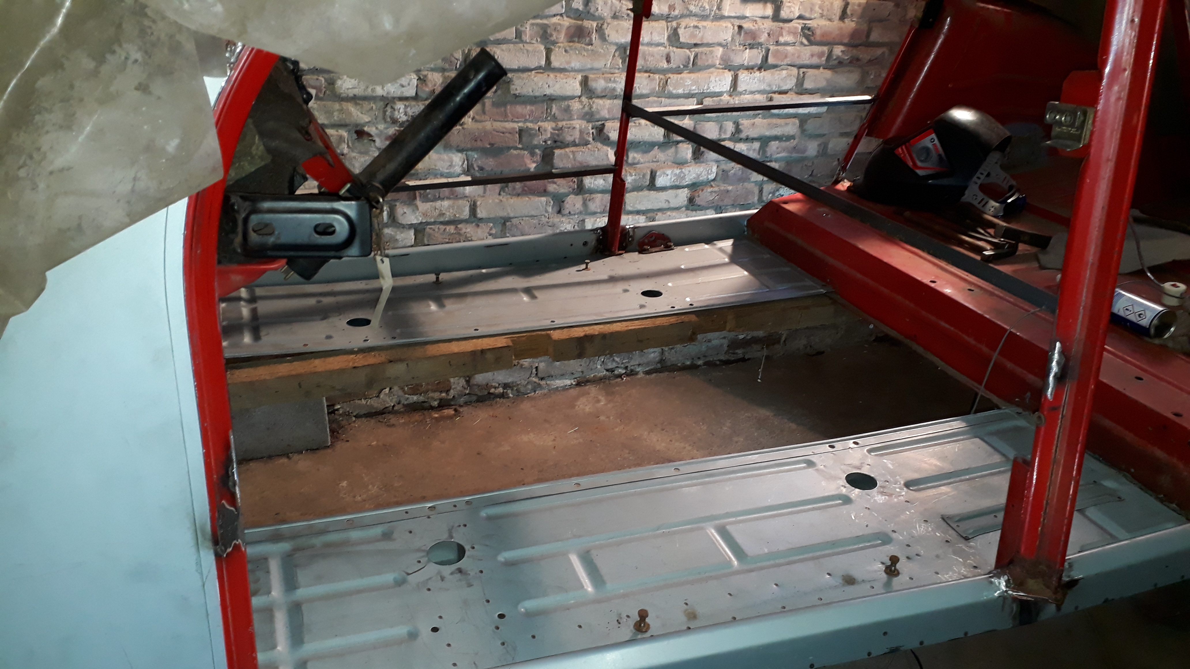

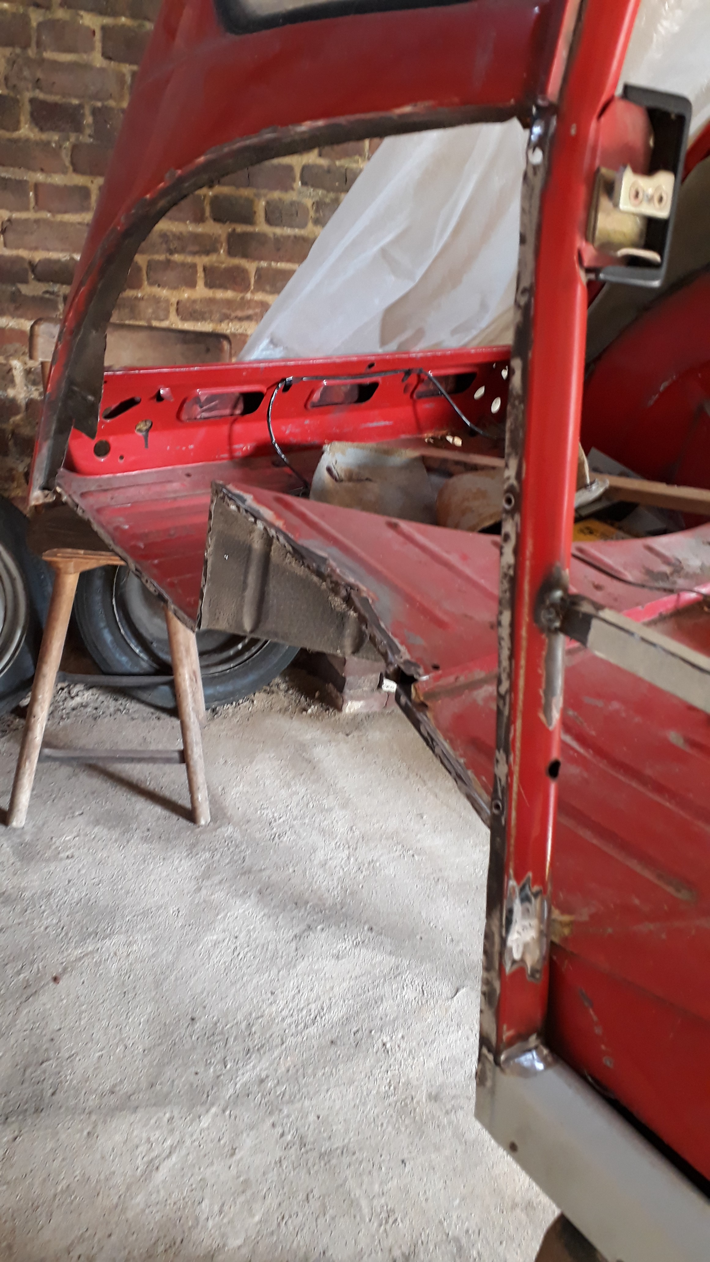

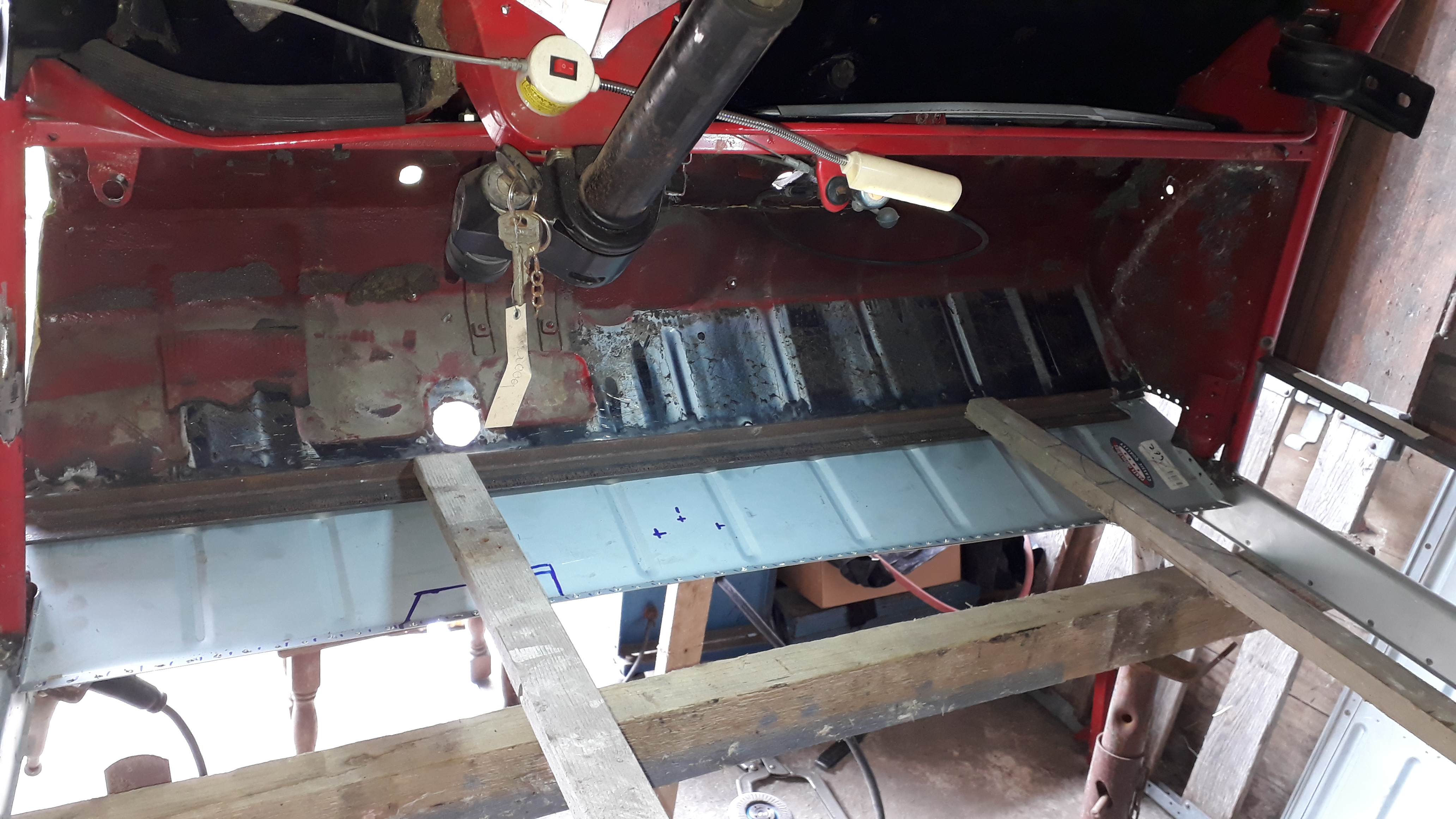

De twee dorpels zitten er in. Links moest zowel de A als de C-stijl aan de onderzijde repareren aan de rechterzijde gelukkig alleen de C-stijl. De dorpel was achter bij de C-stijl 10mm te laag. De dorpel achter de B-stijl ingezaagd en 10 mm omhoog gezet nu loopt die mooi parallel met de deur. Ik heb de verbeterde vloerplaten genomen en die passen perfect, sluiten mooi aan op de dorpel. Morgen de voetenbak erin.

Goed zo, is het niet veiliger de vloer te monteren met de carrosserie op het chassis voor de pasvorm?
RobertF
Berichten: 559
Locatie: Z-Limburg
Bericht door RobertF » zo 16 jun, 2019 22:14
De vloer zit nog niet vast. Ik heb het op de gaten uitgemeten met de oude platen en die maten zijn gelijk. Ze worden ook pas vastgezet als het huisje op het chassis staat zoals jij voorstelt.

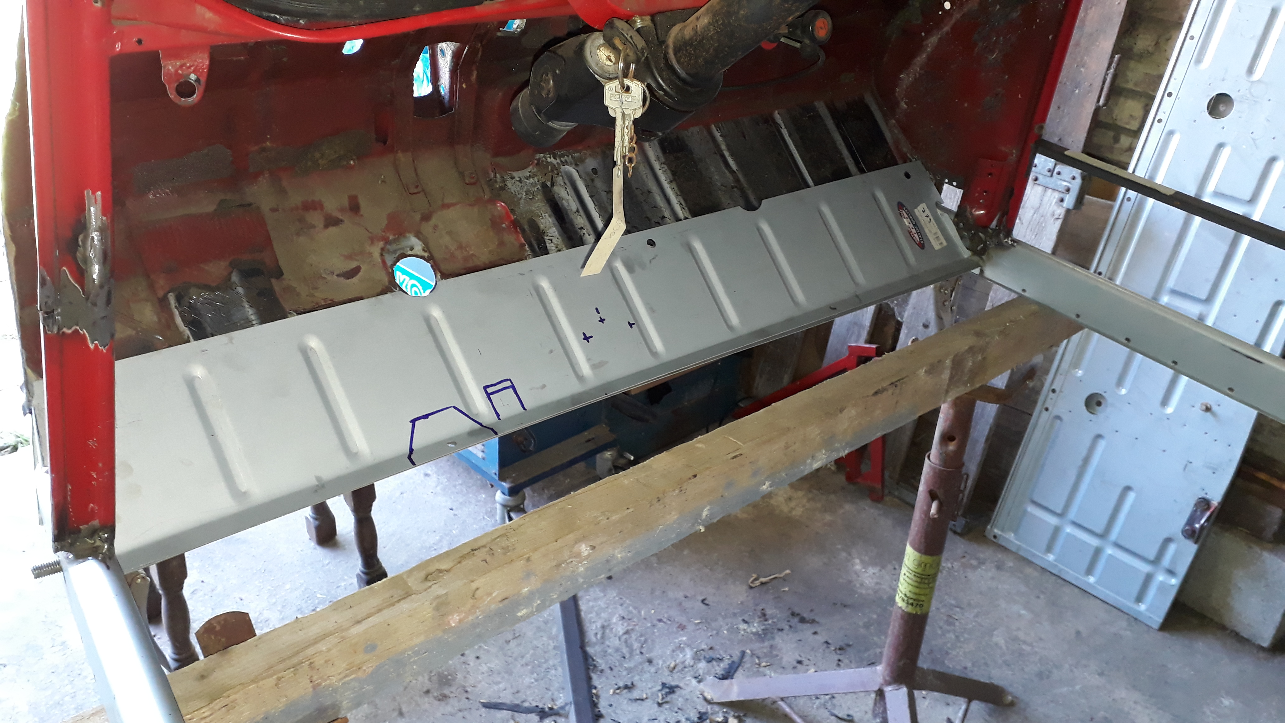

Oude eruit, nieuwe erin. Ik ben aangenaam verrast over de passing van de reparatiedelen. Het beste bij de voetenbak is de binnenste van buitenaf erin steken en dan de buitenste, alles richten en vastlassen. Makkelijk is een steun van hoekprofiel aan de binnenzijde zodat je de buitenplaat kunt aandrukken bij het lassen.

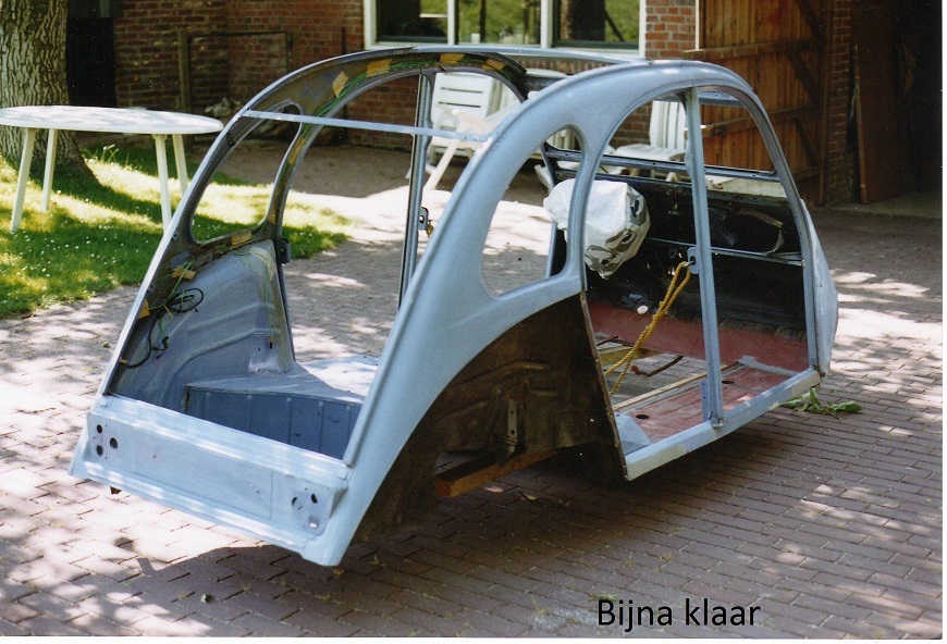

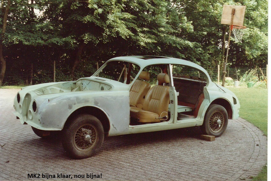

Een paar van mijn uitdagingen
De MK2 heeft 20 jaar geduurd niemand van mijn vrienden geloofde dat die ooit klaar zou komen, kocht hem in 1978 en was klaar in 1998 en heb hem nog steeds, al 41 jaar.

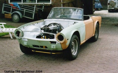

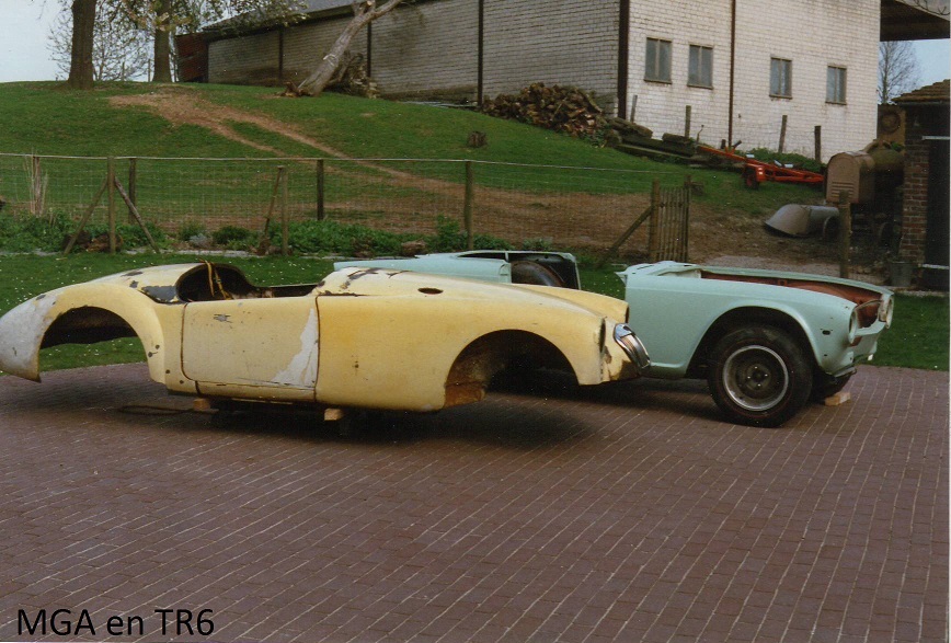

Vandaag de voetenbak afgemaakt. 160 gaten boren en 160 proplassen.en dan helemaal bedekt met dit mooie weer. Ik had aan de binnenzijde een hoekijzer gelegd om het schutbord te stutten dan kun je de buitenplaat mooi aandrukken bij het lassen IK heb wel een griptang van 45cm maar dat is niet helemaal voldoende. De platen pasten na enig schuifwerk mooi, toen ik de vloerplaten erin legden kwamen de gaten precies overeen. Zo nu is de voorzijde klaar en gaan we aan de achterzijde beginnen. Daar komt een bodemplaat in de tussenbak en de zijstukjes, twee binnenschermen en een achterpaneel in.. Even kijken of ik van de week het plaatwerk kan halen. Ben tot nu toe wel tevreden met het werk, het doel is om in september het koetsje gespoten te hebben dan kan ik van de winter alles afmonteren.

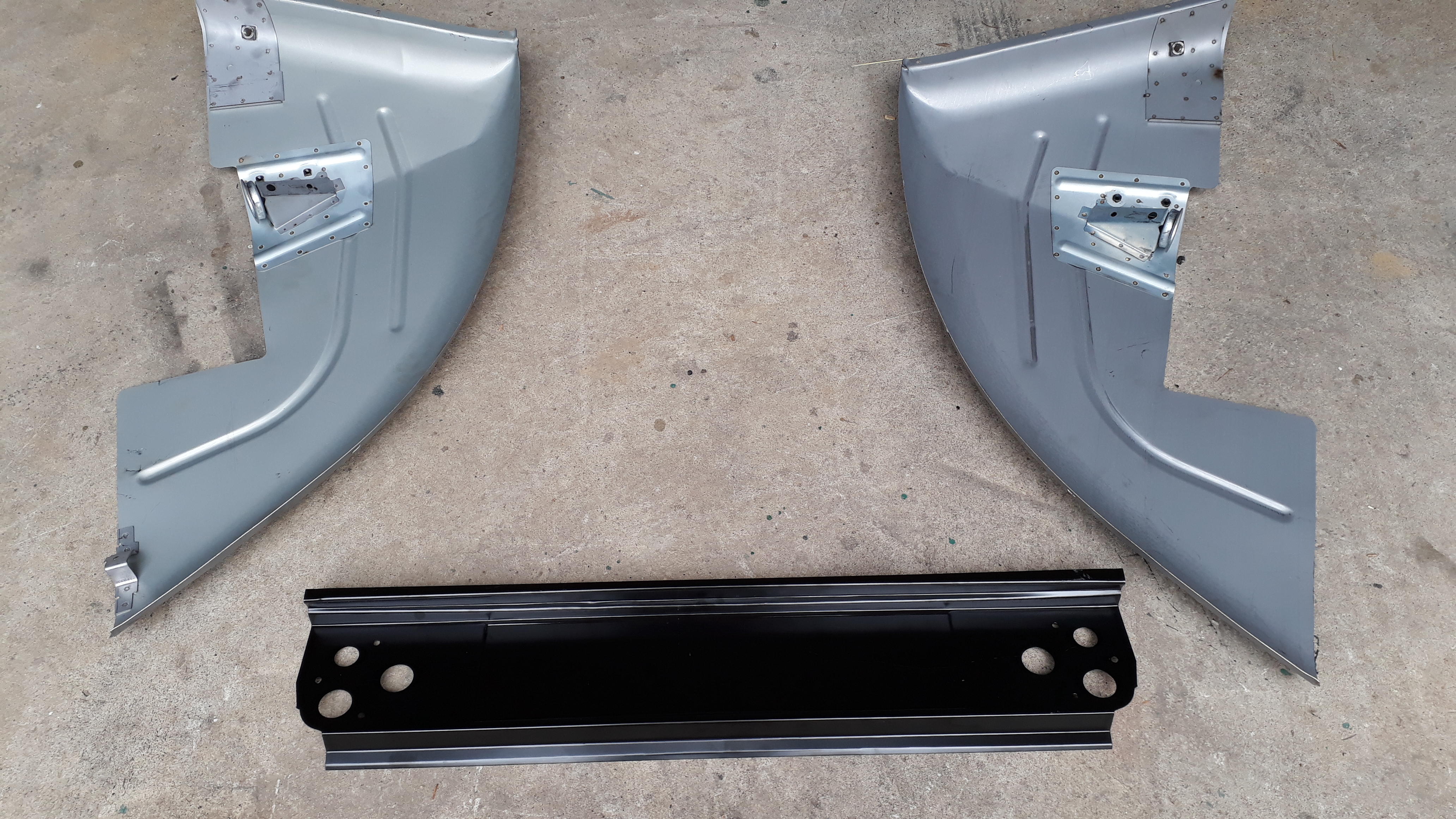

Een vraagje, de achterschermen zijn slecht bij de C-stijl en aan de binnenzijde waar het stootrubber zit.
Wat is eenvoudiger, een half of een heel scherm er in zetten. graag tips.

Vandaag de laatste plaatdelen gehaald. Ik ga toch maar voor een heel binnenscherm dat is toch mooier. Het meeste werk is om het er netjes uit te halen en dat lukte aardig. Kijken of het er ook zo makkelijk in gaat
