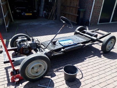

Wil je nog eens een foto posten van de binnenkant van het chassis?
Ik ben gewoon nieuwsgierig hoor, geen idee waar deze vandaan komt.

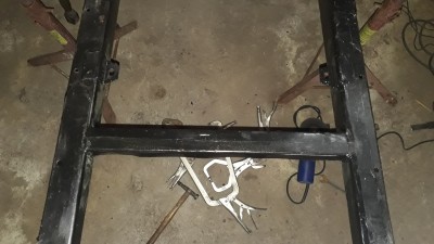

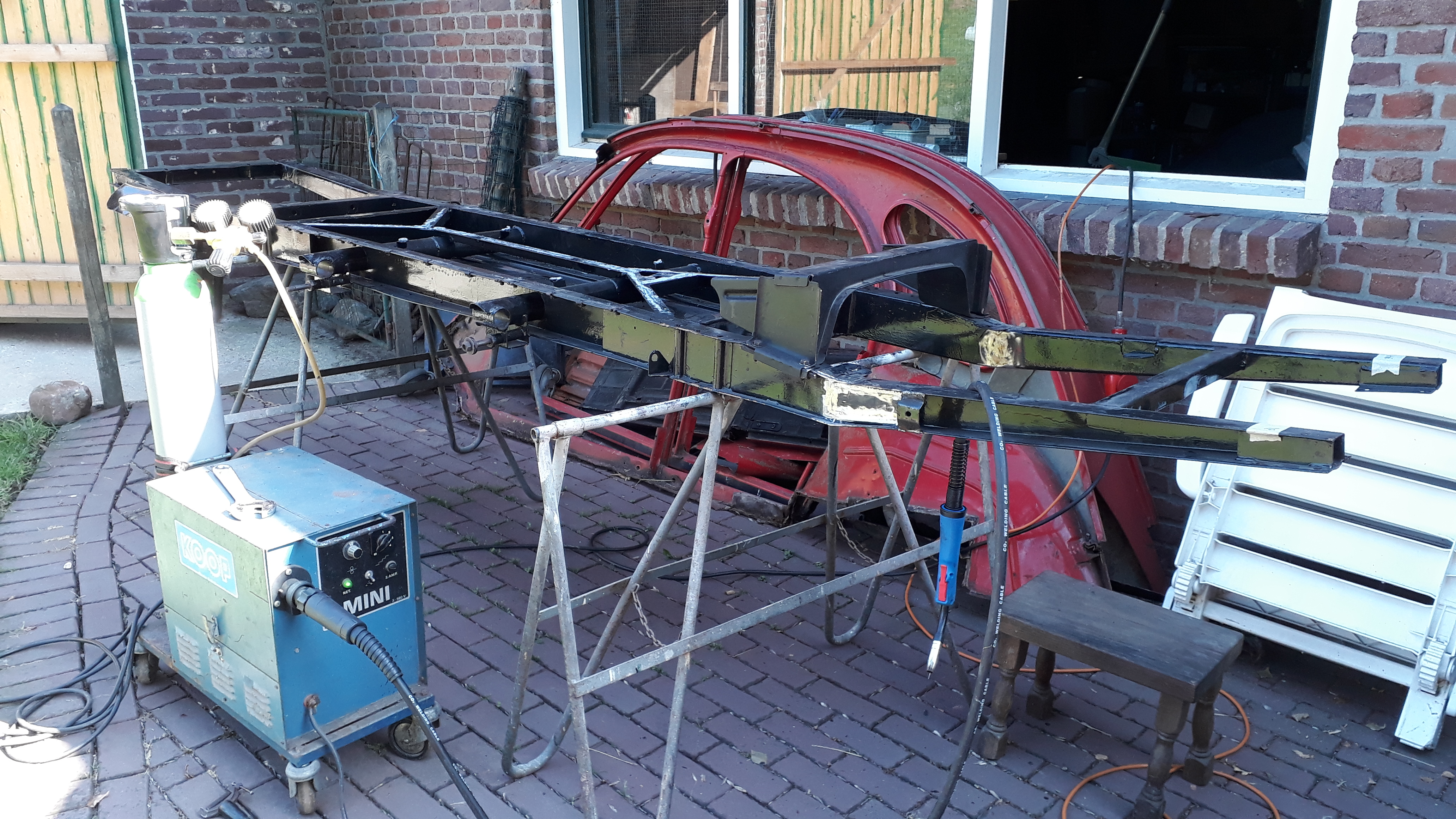

De bovenplaat is geschroefd en is 4mm dik.
De lengte liggers zijn van 2mm U profiel dus geen felsnaad onder, Het is een stuk steviger en zwaarder dan een gewoon 2CV chassis.

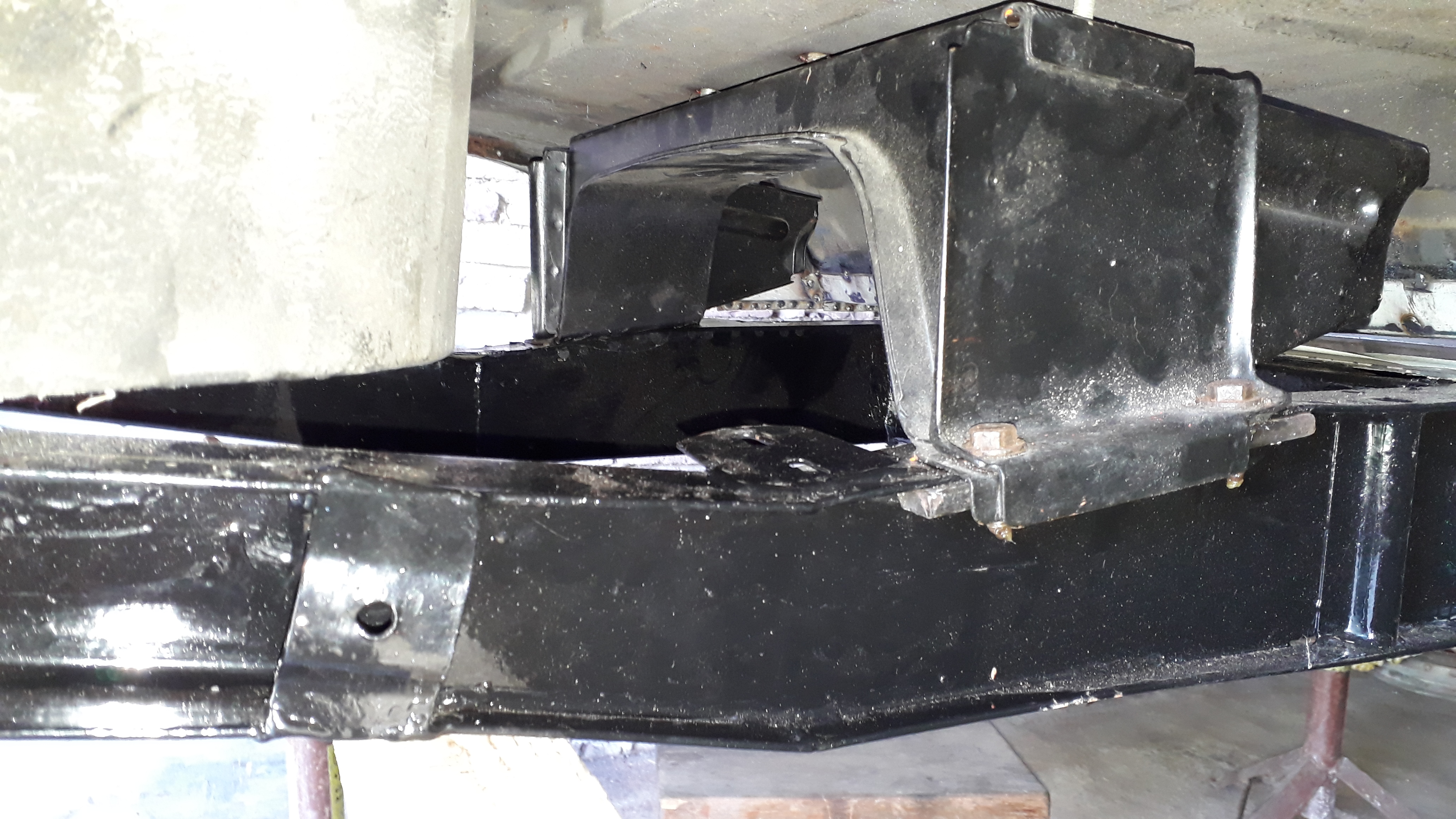

Mij viel op dat ik rechts achter aan de buitenzijde een beugeltje heb zitten en links niet.
Volgens mij is dat voor de uitlaat bevestiging.
Welk model heeft de uitlaat rechts is nu de vraag?
Ook heb is achter een dwarsbalk met nog twee beugels???
Sommige eenden hadden vroeger de uitlaat diagonaal onder de achterkant doorlopen. Ik meen duitse 18pk versies. Het is trouwens een vreemd chassis dat je hebt. Enig idee wie de fabrikant is?

Nee, de fabrikant weet ik niet, dan was ik al een heel stuk verder.
Vreemd is dat alle maten kloppen met 2CV behalve de veerpotten. De vloerplaten moest ik wel pas maken er waren 5 gaten die pasten en 2 gaten die er niet waren in de vloerplaten. Sommige moest ik iets uitvijlen maar dat zal je met een imitatie chassis ook wel hebben als je zowel chassis als de vloerplaten vervangt.
Moet alleen nog de liggers achter iets laten zakken maar dat gaat ook lukken, dus pas krijgen we het, alleen met wat meer werk.
Ik heb in 2000 ook een chassis vervangen maar geen vloerdelen en dat ging toen heel eenvoudig, ik kan me tenminste niet herinneren dat ik toen veel heb moeten aanpassen...
Je zou bijna zeggen dat dit een eenmalig 'probeersel' is geweest van iemand. Vind het ook zo vreemd dat je die liggers moet aanpassen.RobertF schreef:Nee, de fabrikant weet ik niet, dan was ik al een heel stuk verder.
Vraag me ook af of die langere veerpot effect zal hebben op het veergedrag?

Dat zullen we zien als die klaar is. In ieder geval heb ik dan een auto die ik kan laten schouwen voor een origineel chassis (mocht dat nodig zijn)bebe schreef; Vraag me ook af of die langere veerpot effect zal hebben op het veergedrag?

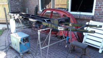

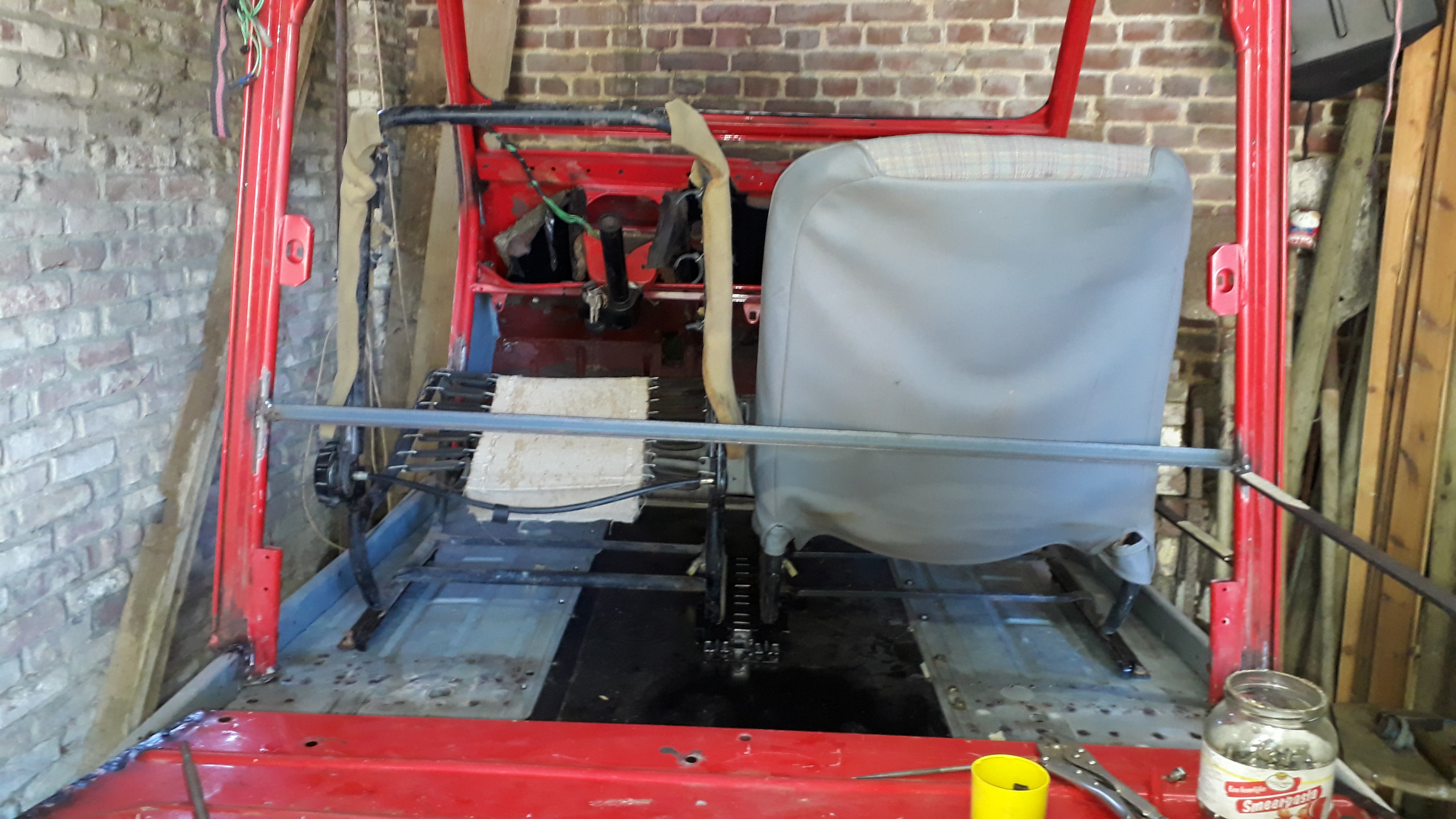

Passen en meten en nog eens passen en meten en nog eens iets bijslijpen of afvijlen., daar gaat veel tijd in zitten maar eén keer vast gelast dan kun je niks meer veranderen. Met de stoelen erin ziet het al heel anders uit.
De vloerdelen pas gemaakt en de stoelrails gecontroleerd of de stoelen passen en dat was prima, dus konden de vloerdelen vastgelast worden.
Ook het chassis verder gelast waar het verlaagd was en ziet er nu ook goed uit.
De koets past nu mooi op het chassis.
Het laswerk is nu gelukkig klaar en er kan begonnen worden aan de volgende etappe het voorbereiden van het spuitwerk. Schoonmaken, schuren, gronden, kitten , plamuren, bitakken, en spuiten.

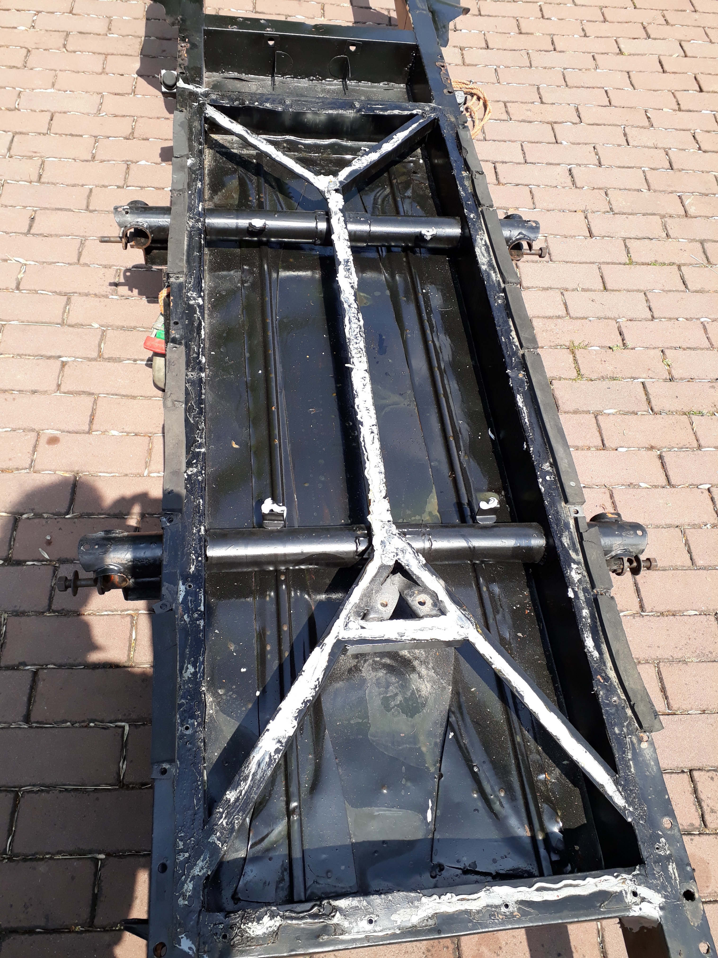

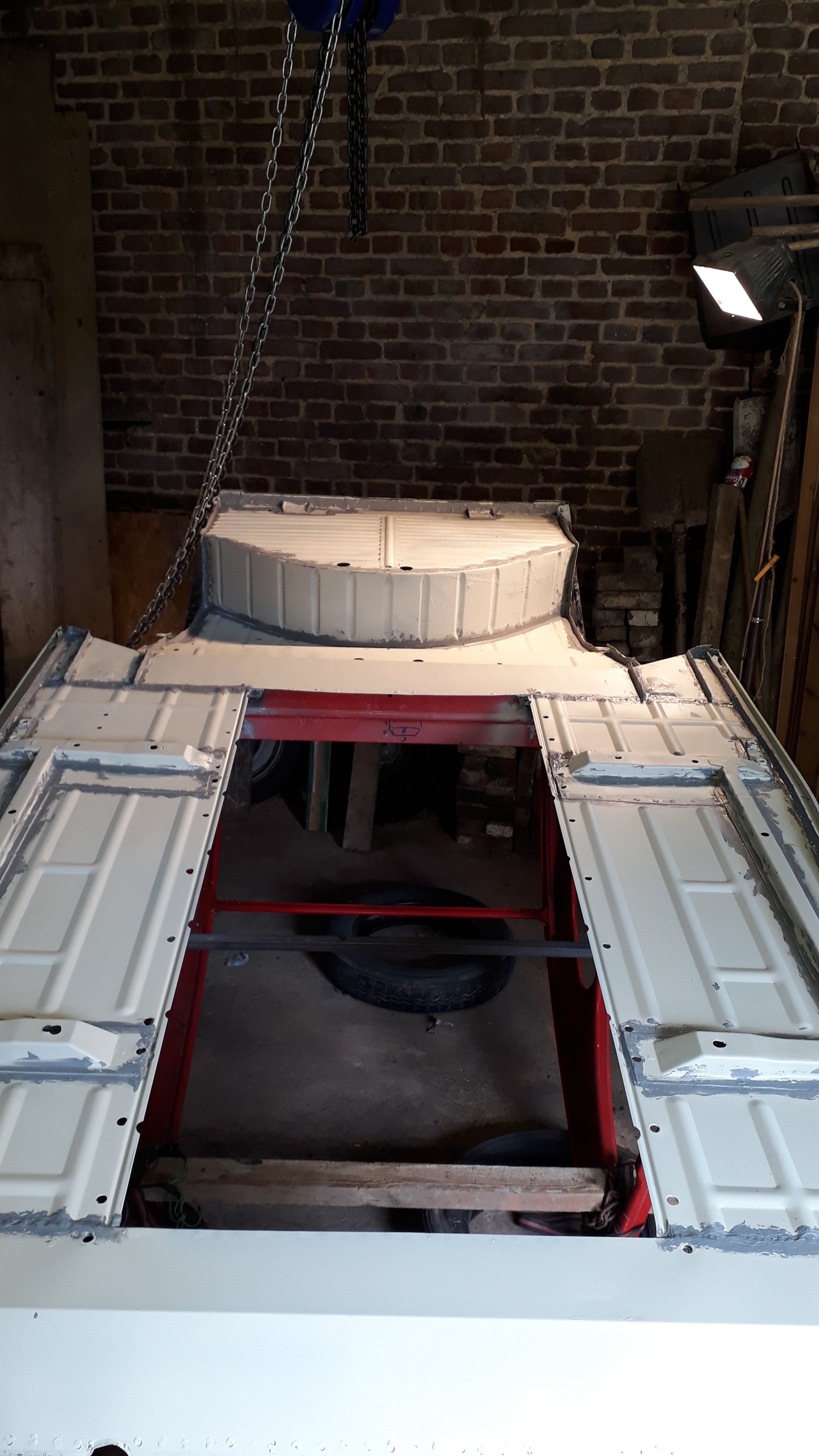

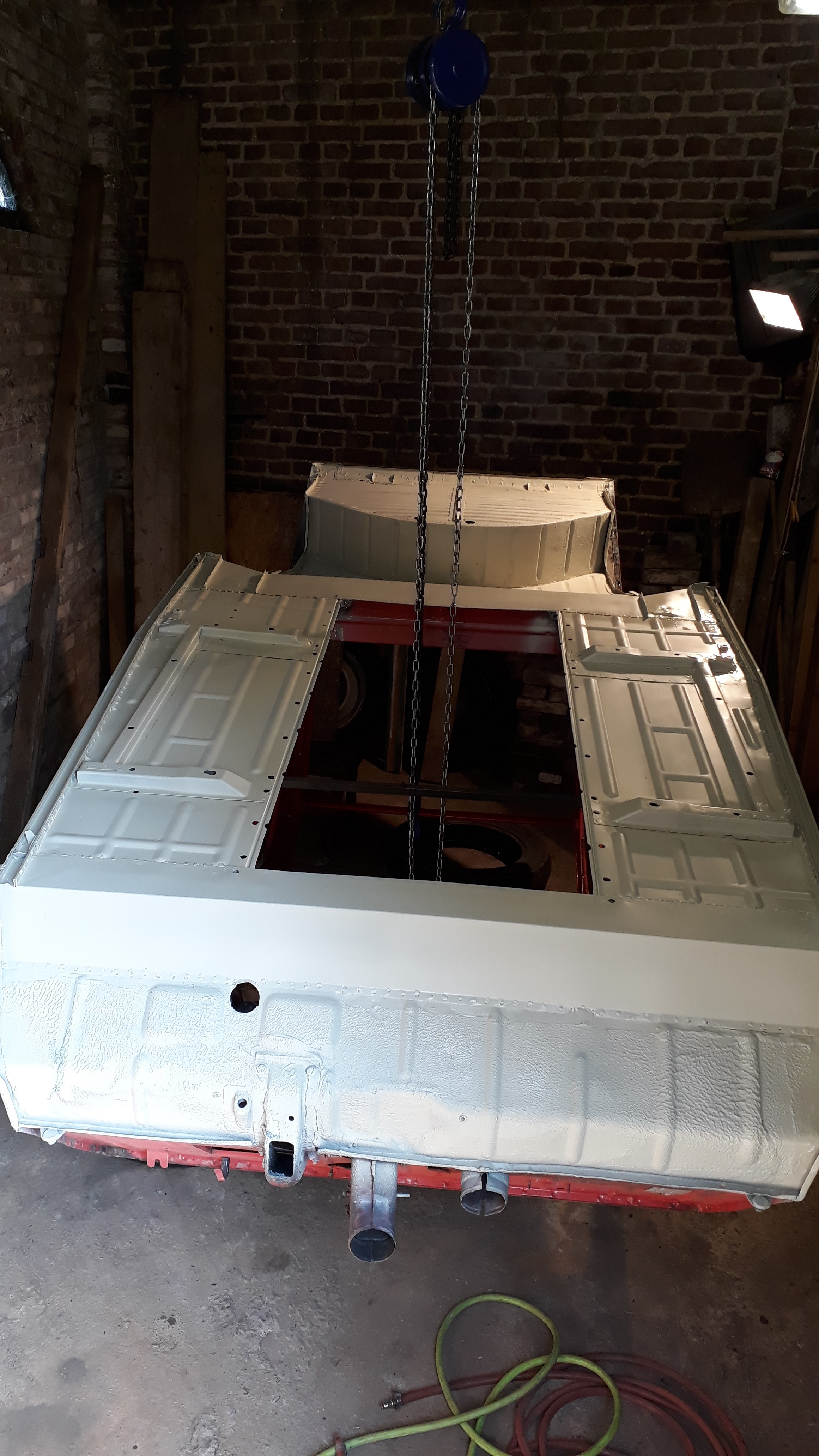

Weer een stapje verder, bodem in de epoxy primer.
Morgen afkitten en dan zwart schilderen
- RobertF
- Berichten: 559
- Locatie: Z-Limburg

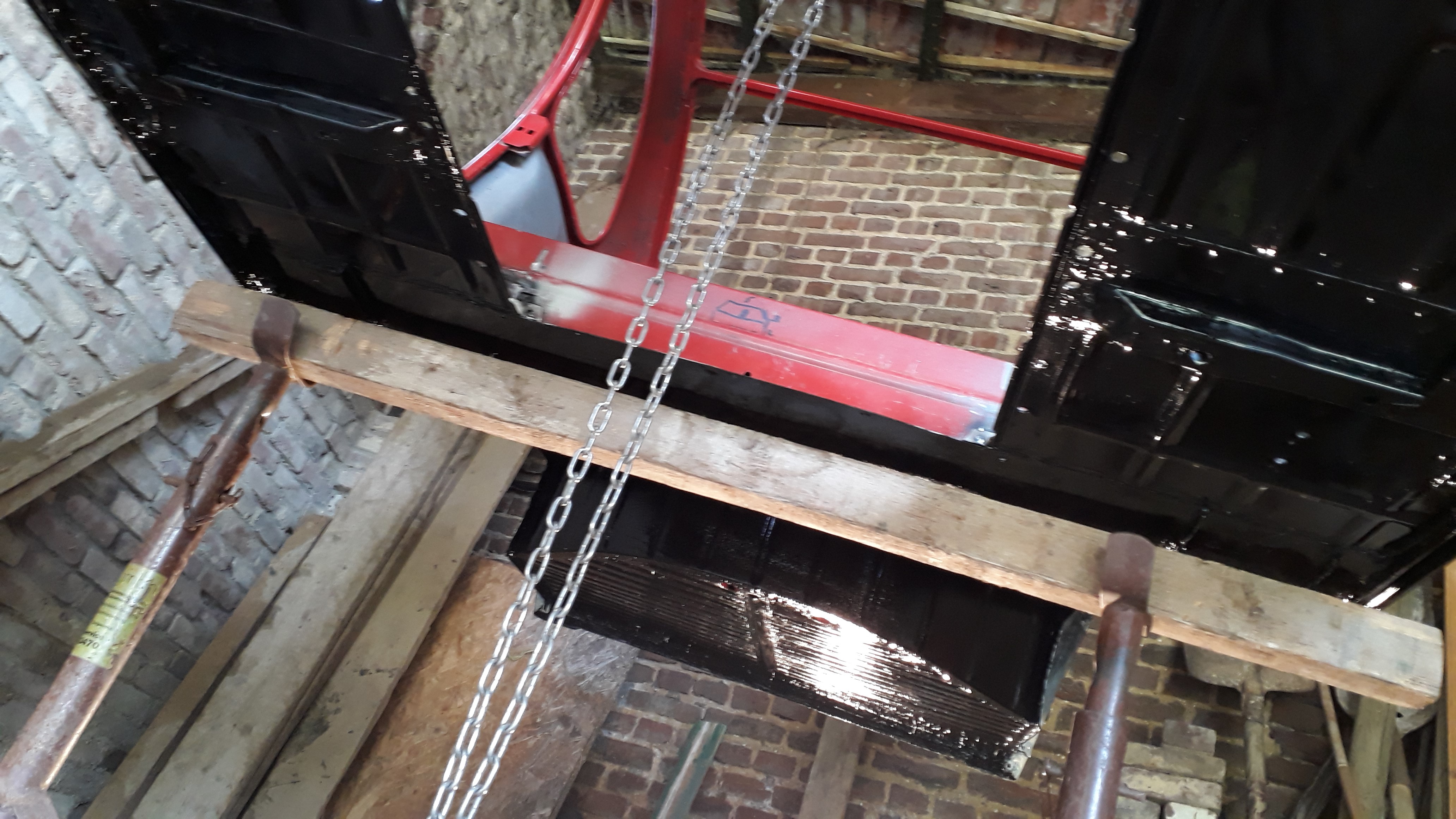

Naden afgekit en onderzijde zwart gemaakt. Bodyschutz komt pas al die gespoten is.
Nu de bovenzijde, de koets van binnen en buiten

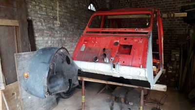

De bovenbouw spuitklaar maken is niet zo'n leuk werk, Schoonmaken en schuren en dan primer.
Wel even het voorscherm gepast om te kijken of de bouten op de dorpels goed zitten en dat klopte. Ik heb een nieuw rechter scherm en heb gezien dat het linker toch slecht is, dus daar moet ook een nieuwe voor komen.

Vraagje. Waar heb je de bodem mee zwart gemaakt? Groet Denny
