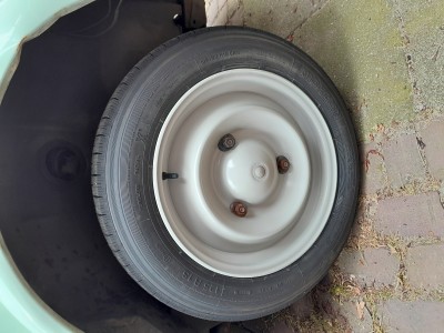

Na de Nachtvlucht viel het me op dat de banden inmiddels al 13 jaar oud en flink verdroogd waren. De velgen zagen er al niet zo best uit, dus dat werd het volgende project.
Allereerst de wielen gedemonteerd en geprobeerd te schuren. Vervolgens in de Brunox en toen in de primer. Het werd niet zo mooi als ik wilde, dus ik heb ze bij de straler gebracht en daar ook laten primeren. Daarna zelf de rest gespoten en afgelakt met 2K blanke zijdeglans lak (uit een spuitbus). Ik had ondertussen nieuwe banden besteld, natuurlijk Michelin 125's. Deze zijn begin 2020 geproduceerd, dus krijg je 2 jaar oude banden geleverd
. Hoe dan ook ben ik ben best tevreden met het resultaat:
Achteraf gezien kun je voor het geld net zo makkelijk 4 nieuwe velgen kopen, maar het gaat ook om de bezigheid he...

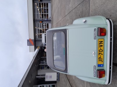

Gisteren is de eend moeiteloos door de APK gegaan. Vooraf even met de keurmeester over de fuseepennen gesproken. Hij heeft het goed bekeken en zijn conclusie was: als je onder de auto staat zit er flink beweging in de wielen. Kijk je vervolgens hoeveel beweging dat is ter hoogte van de fuseepen dan valt dat alles mee.
En als je dan in Dordt woont moet je echt een keer een foto nemen bij deze straat: Volgende klusje is een 12V aansluiting inbouwen.

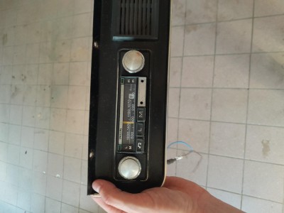

Even een vraagje: in de eend zit een soort console met een Philips autoradio en daarnaast 1 luidspreker. Weten jullie of dit origineel is?
De radio doet het niet meer (misschien mede omdat er op de middengolf niet meer wordt uitgezonden), maar ik overweeg om hem te laten repareren en er een AUX-aansluiting op te laten maken. Niet dat er veel geluid uit dat ene luidsprekertje zal komen, maar het is gewoon leuk om af en toe een chanson aan te zetten tijdens het toeren.

Dat is een Philips "Turnolock" radio, het typeplaatje ontbreekt rechts van de knoppen.
Je vindt deze wel eens met hetzelfde uitzicht maar dan met FM, dan staat er een U in plaats van een muzieknoot op die linkerknop.
Ik vermoed dat het kastje met de luidspreker een Philips of ander aftermarket accessoire is, ik vind er in ieder geval geen voorbeelden van in een 2CV.

Het bakje was volgens mij toch een 2cv accessoire. Er wordt nog steeds op MW uitgezonden maar niet meer in de buurt s'avonds werkt het beter. Er zijn nog diverse engelse, spaanse en italiaanse zenders in de lucht. Ook heb je een lange antenne nodig. Op LW zit o.a. nog de BBC en RTL(france) Vooral RTL is overdag ook nog goed hoorbaar vanwege hun sterke zender. Het programma is soms miserabel maar ze hebben s'avonds vaak oude muziek.
Re: 2CV6 Vert Jade uit 1983
Inmiddels is de radio aangepast en kunnen we via een 3,5mm plug muziek afspelen via de radio.
