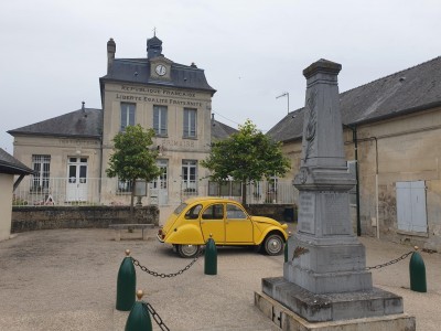

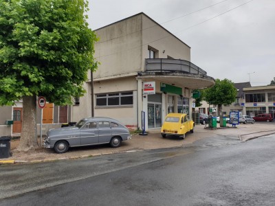

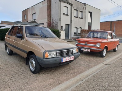

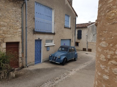

Ik ben dit jaar in juni en juli twee weken in mijn eendje en eentje op vakantie geweest naar Frankrijk.
Dit was het derde jaar op rij dat ik dat doe.
Snelwegen en grote steden worden vermeden en ik zoek iedere avond een mooi stil plekje om te overnachten, liefst in de natuur.
Vorig jaar ben ik tot aan de Middellandse Zee geraakt en dit jaar ben ik 300 km onder Parijs blijven hangen in het dorpje Angles sur l'Anglin vanwege een toevallige ontmoeting.
Aangezien ik deze vakantie voor het eerst een smart phone bij me had, hieronder wat foto's.

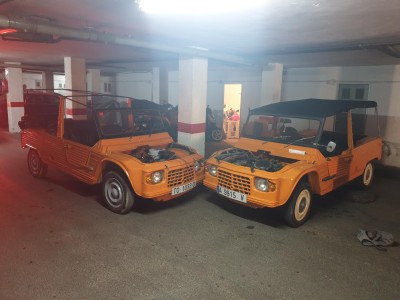

Als eerste de uitlaat van Erwin's Mehari vervangen.
Nog nooit zulke grote gaten in een knalpot gezien; ik kon mijn hand er in steken.
En dan te bedenken dat de auto een half jaar geleden nog is goedgekeurd ... ongelooflijk!

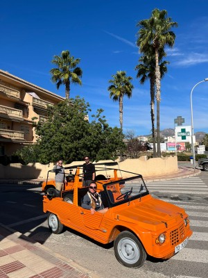

Vervolgens bezig met de Mehari van buurman JP.
Deze was begin dit jaar aangereden in de privé-parking onder het appartementsgebouw.
Gevolg was dat er rechtsachter flinke scheuren in de koets zitten en de achterlichten kapot waren.
Uiteraard had de boosdoener geen briefje achtergelaten.
Lampjes en zekering vervangen en de lampjes provisorisch vastgezet.
Vervolgens de benzineslangen en het filter vervangen, wat geen overbodige luxe was.
Met wat verse benzine in de carburateur begon de auto wat te sputteren en na wat peut in de tank gedaan te hebben en een aantal keren proberen te starten, kwam hij weer tot leven:
Wel bleek hij de volgende dag ZEER moeilijk te starten.
Ik bedacht dat de vlotterhoogte wellicht niet goed was, en dat ie daardoor meteen verzoop.
De carburateur opengemaakt en gemeten: de hoogte was zo'n 21 a 22 mm en na er 17 a 18 mm van gemaakt te hebben, startte hij prima.
Vervolgens moesten er natúúrlijk de nodige testritjes gemaakt worden:

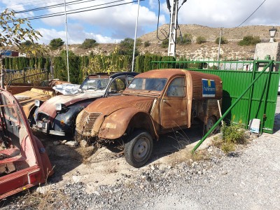

Vlakbij EL Campello zit een bedrijf dat zich bezig houdt met voornamelijk Mehari's en eendjes:
Eigenlijk zou ik binnenkort nog eens terug moeten gaan, want ik ben nog niet uitgesleuteld:
