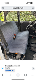

In mijn eend staat een standaard nieuwe voorbank
De zitting zakt door , daar heb ik een paar zeil rubbers in de breedte bijgezet om teveel doorzakken te voorkomen
Toch krijg ik het na verloop van tijd in m’n rug ga in July naar de wereld treffen dus dat is een flink stukje rijden
Ben zowat 70 en stevig gebouwd , lijkt erop dat het bankje niet geschikt is , is daar wat aan te doen een betere bank
Of evt als dat gaat twee goeie voorstoelen ,
Weet iemand daar een oplossing voor , om beter te zitten

Is het canvas middenstuk onder zitting waar de rubbers in haken ok? Die dingen scheuren vaak in als ze ouder worden en dan zakt de bak door.

Sorry had niet gelezen dat ie nieuw was. Verbind de zitting en rug aan elkaar achter. Dan dragen de rubbers van de rug ook mee aan de zitting. Je krijgt dan het zelfde idee als de oude 2cv zittingen.
