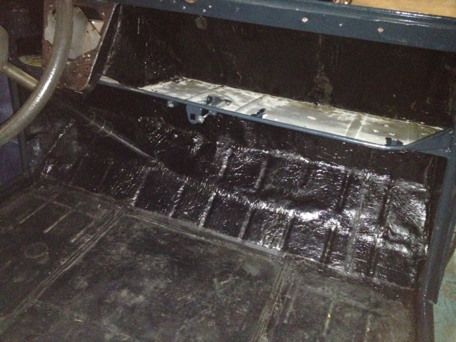

Ik heb mijn bitumenplaat aangebracht tegen alle delen die grenst aan het motorcompartiment in de binnenruimte van de eend. Alle gaatjes moet je dicht zien te krijgen zodat geluid geen weg kan vinden naar binnen. Bitumen kan je ook op maat knippen en over elkaar heen plakken, ook de ribbels uitdrukken zodat alles aansluit.
Aan de onderkant van de voetenbak heb ik een centimeter vrijgelaten zodat eventueel vocht niet gelijk onder de plaat kan komen.
Ik heb een dikke plaat van 4mm gebruikt en het geluid van de motor is gereduceerd tot een zeer acceptabel geluid. Ik denk dat een moderne auto net zoveel geluid maakt

En dat spul buigt en plakt ook goed als je het verwarmd? Ik ben met zo'n plakrug altijd een beetje bang dat het er weer snel af valt.
Plak je dit het beste aan de binnen zijde of kan het ook aan de motorriimte kant? Dat lijkt me qua geluidsdemping het beste aangezien ik aan de binnenkant nog (deels) de originele geluidsdemping heb zitten

Het is 4mm en is erg taai, na verwarmen buigt het prima. Ook het plakken gaat beter na verwarmen, goed aandrukken en het zit vast. Met het aandrukken zie je de ribbels zelfs terugkomen.dyane_maniac schreef:En dat spul buigt en plakt ook goed als je het verwarmd?
Ik heb alles aan de binnezijde beplakt wat in contact staat met de motorruimte.

Het sluit niet helemaal tot de bodemplaat, +/- 3cm erboven. De plaat zit er zeer strak tegenaan, alle lucht is eruit gedrukt.
Ik denk dat de geluidsdemping met katoen ed vochtgevoeliger is en nog minder werkt ook.
