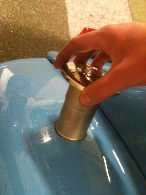

Benzine vulpijp / slang maken. ( de originele vaste vulpijp met de losse verloopslangen die ik gekocht had passen niet. De oplossing voor nu: flexibele slang met kern van boven naar onder.

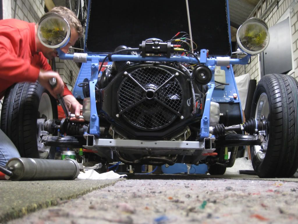

Samen met Gub nieuwe ashoezen monteren.

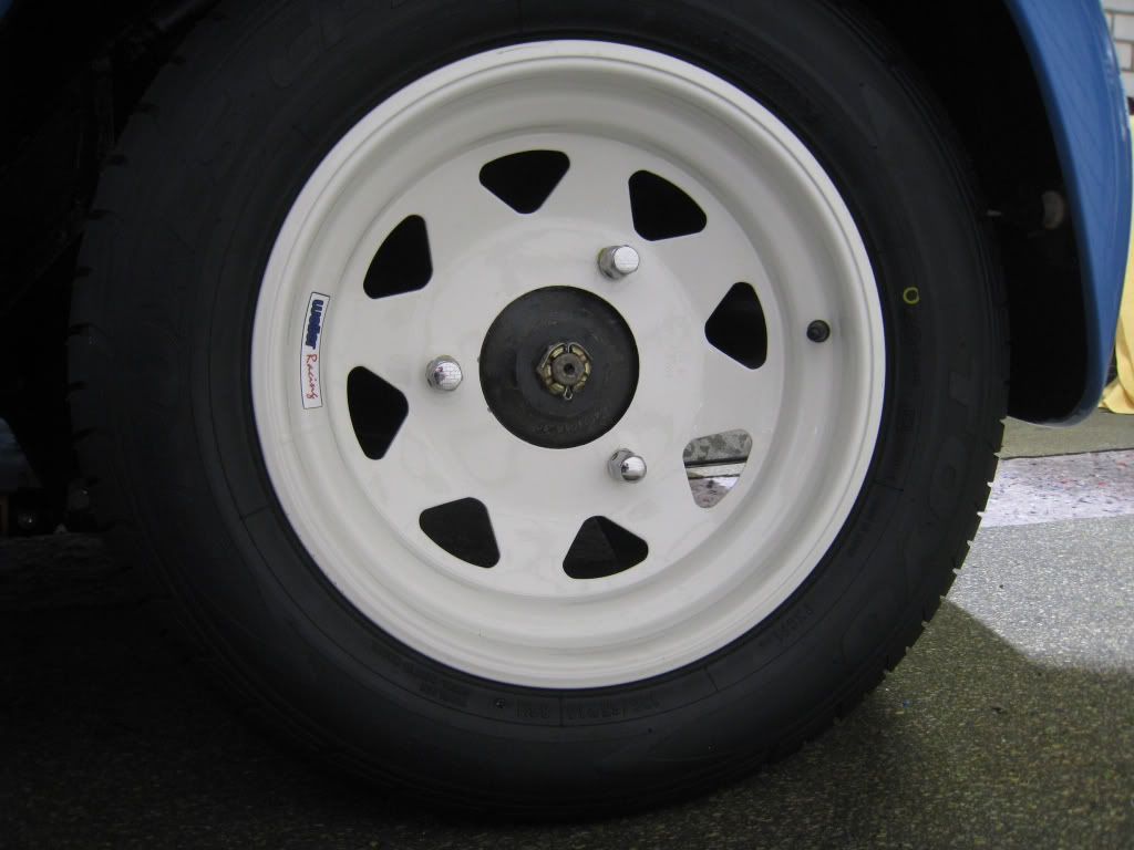

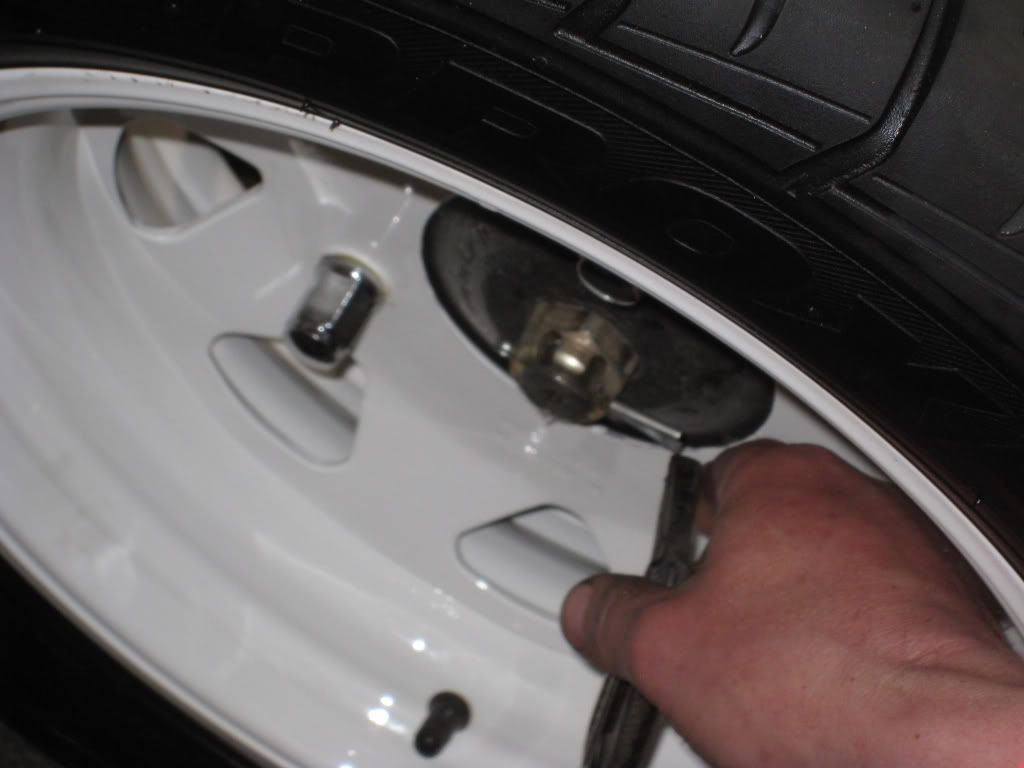

Wielmoeren vastzetten en borgen
Aandrijfassen op moment vastzetten, kortom alle bouten moeren etc nalopen en natrekken.

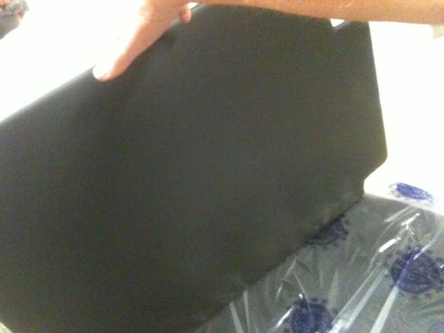

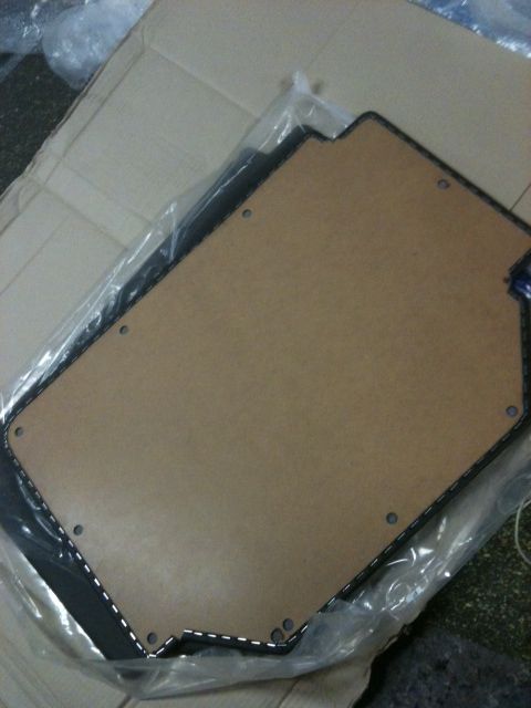

Deurpaneeltjes uitpakken en monteren
Resultaat

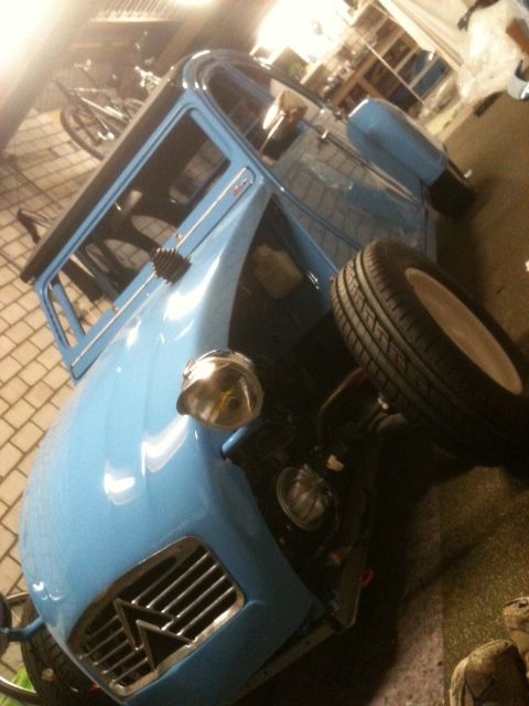

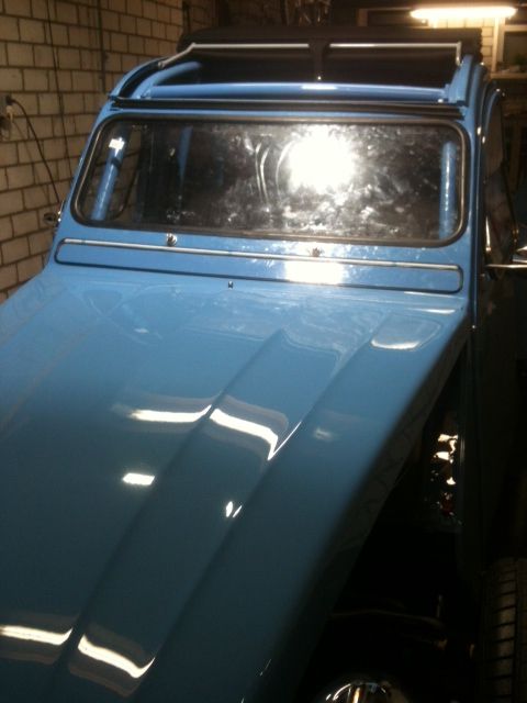

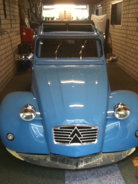

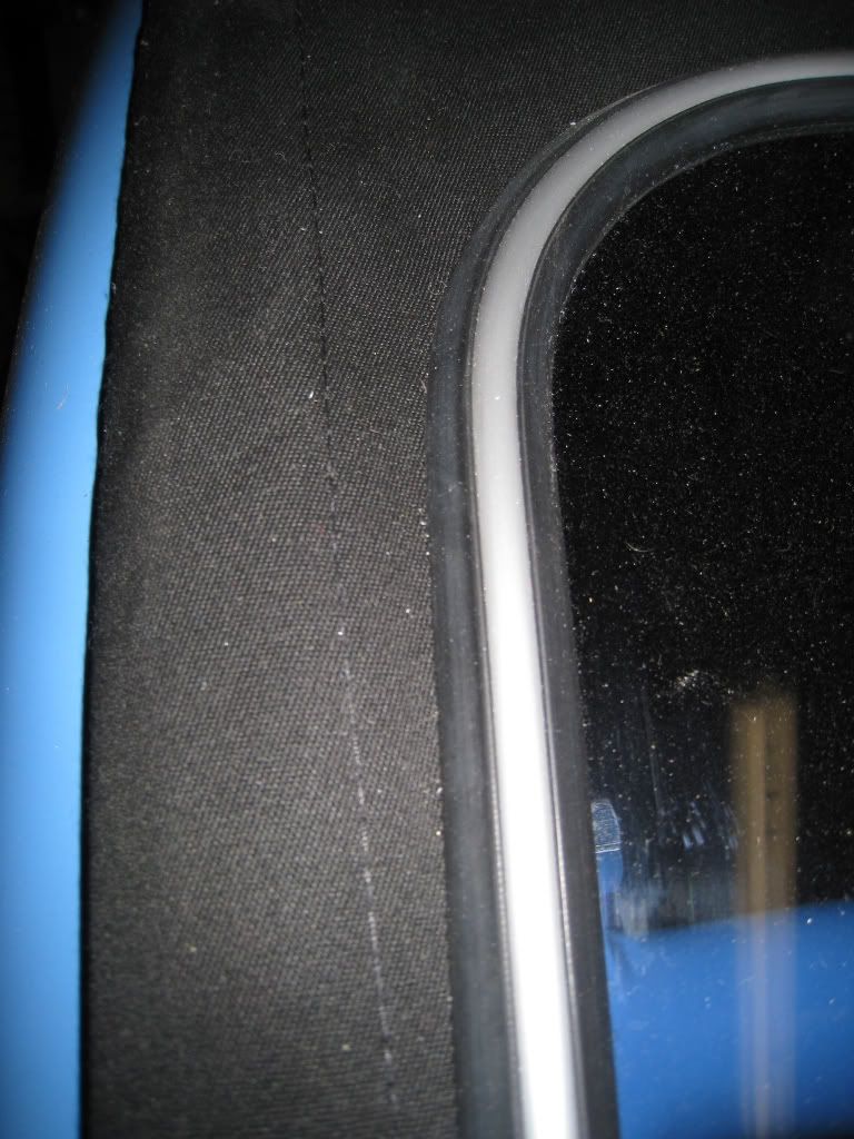

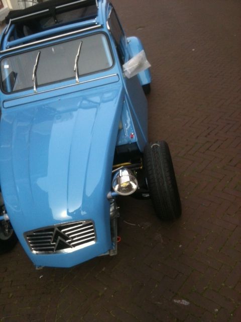

En jawel we zijn rondom droog. De voorruit zit er netjes in
misschien toch maar even het raam ontvetten anders zie je niet zoveel
Resultaat

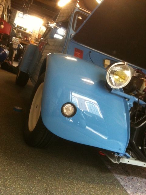

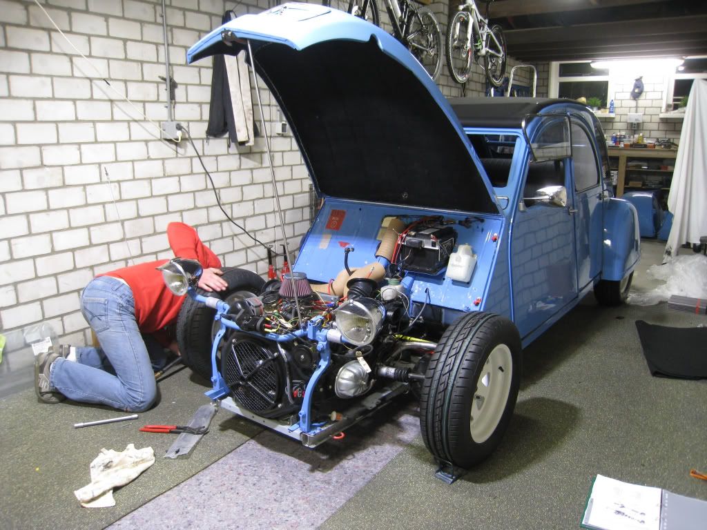

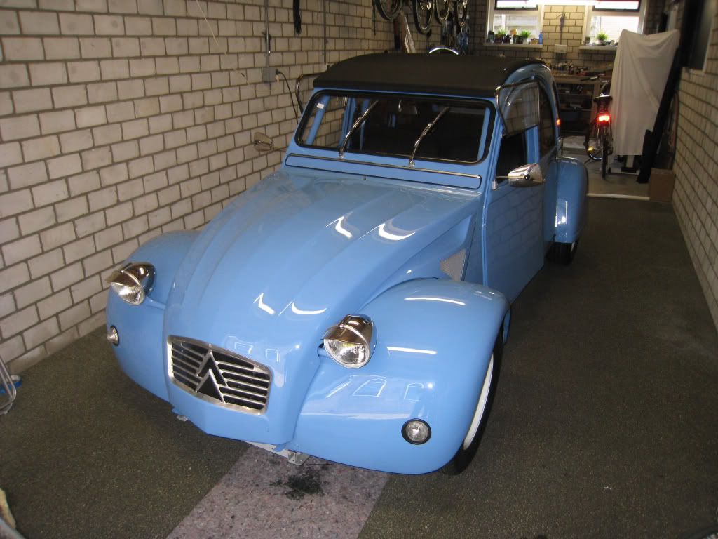

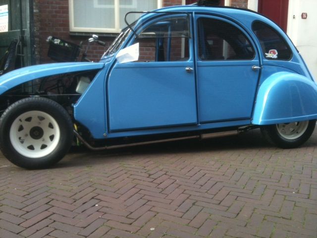

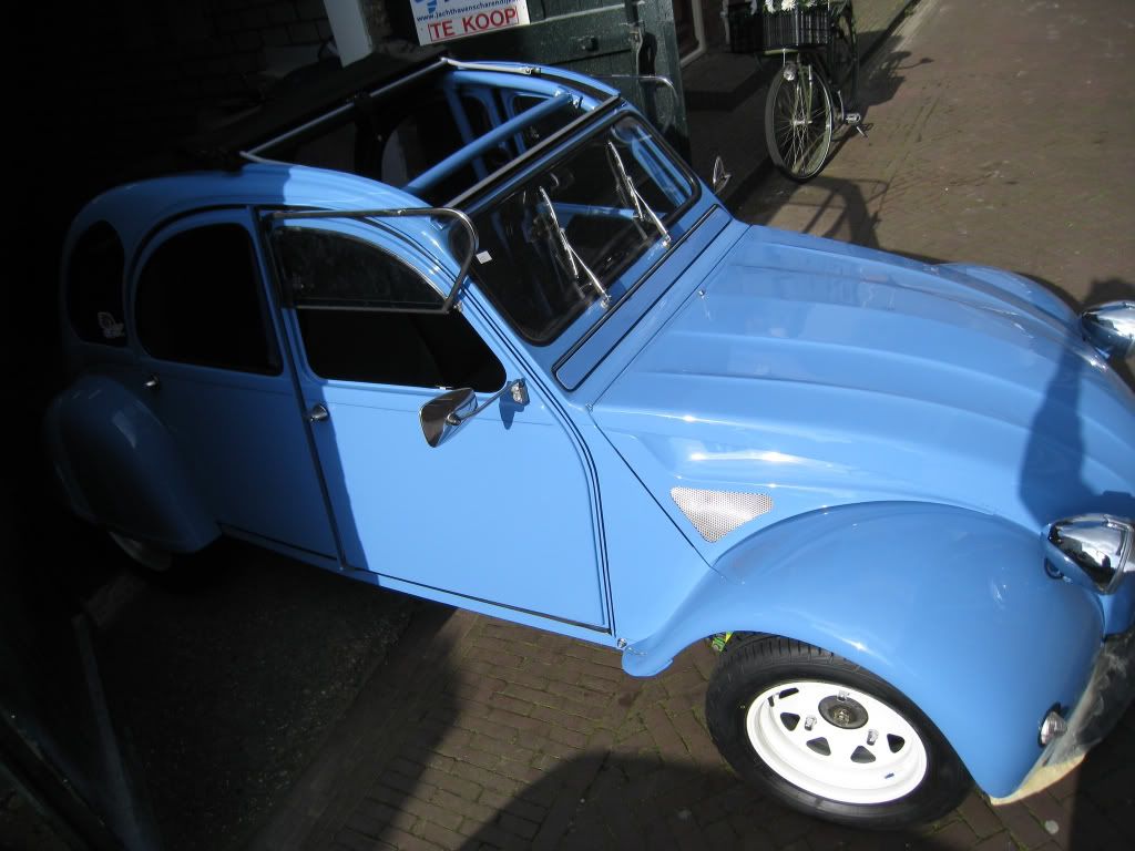

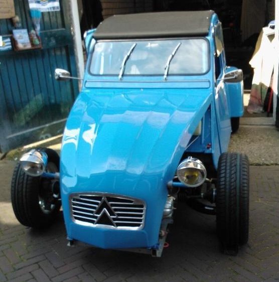

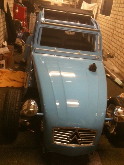

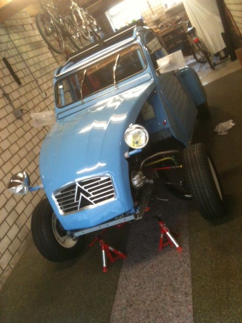

Kortom een lekker weekend aan het bouwen geweest ennnnnnnnnnnnn ze is bijna af. Van de week wordt het echt weer tijd voor een van de waarschijnlijk slot verhaaltjes maar voor nu blijf ik bij een persoonlijke fotoshoot met tekst. Kortom ga er maar eens lekker voor zitten. KRGHHHHHHHHHHHH klusbroek nummer 5 is versleten

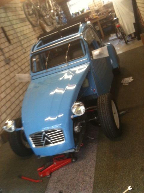

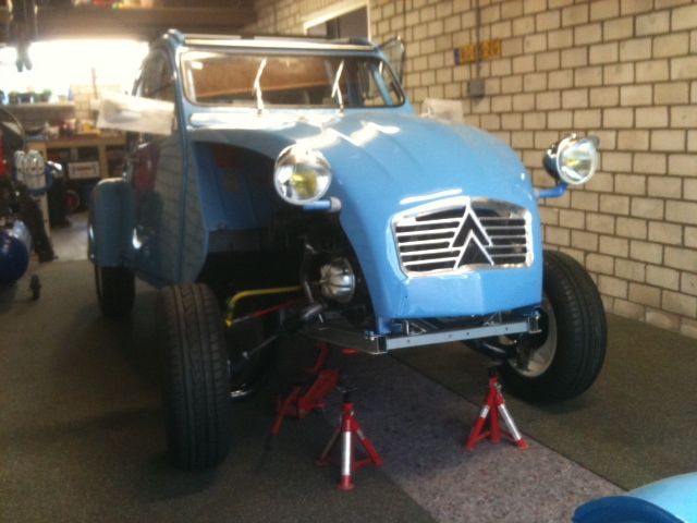

Uh ja de eend staat nog steeds scheeft, dat moet maar eens klaar zijn. Kortom krik eronder en dan een mooie hoogte instellen en sporing stellen.
Ik zie oma daar toch met een oog meekijken
Alles ff nalopen

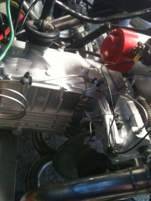

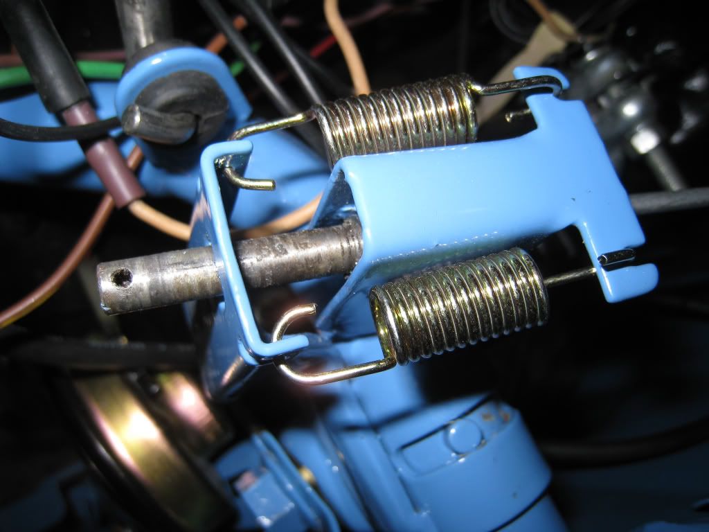

Remmen netjes volgens het boekje ontlucht, geen spons te bekennen, waarschijnlijk straks alleen tandafdrukken in het stuur bij hard remmen.
Zo de koppelingskabel zit en is afgesteld, gaskabel zit erin, rempendaal werkt, binnenkant is schoon dus de vloermatten kunnen erin. Alleen een probleempje wanttt jawel de rolkooi zit weer eens in de weg. Zit niet anders op dan met een wit potlood, holslagpijp en hamer aan de gang te gaan om e.e.a. Mooi passend te maken.
Laatste twee foto's waren de ronde gaten nog niet gemaakt bij de buizen
Even een van de laatste a4 tjes afvinken en daar gaan we weer. Eerst tijd voor wat lekkers
Laatste dingetjes monteren
Teveel dingen gemonteerd om op te noemen maar het zit erop. Kortom de schade aan het eind van de dag. 3500 lege plastic zakjes, ladingen gescheurd karton, gereedschap links en rechts en trek uhhhh nee hongerrrrrrrrrrr. Schitterend weer dus tijd voor de bbq!!!!
Afterburner aan
Oeps BRANDDDDDDD!!!!!
Na het eten alles maar een beetje opgeruimd, schoon gemaakt en het blauwe gevaarte weer binnen gezet
Ow ja vergeten bij te zeggen dat dit alles zich zaterag heeft afgespeeld
even een sprngejte in de tijd en vandaag zondag jeujjjjjjjjjjjj. Nog twee a4 tjes over en ik ga proberen om er vandaag een af te maken. Kortom vroeg aan de slag en begonnen met het monteren van de knipperlichten

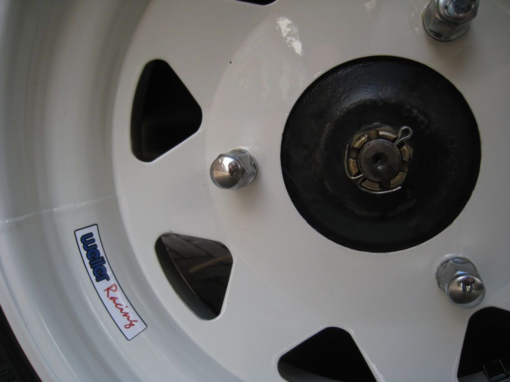

Ow ja de stickers voor de velgen liggen nog klaar dan die maar plakken

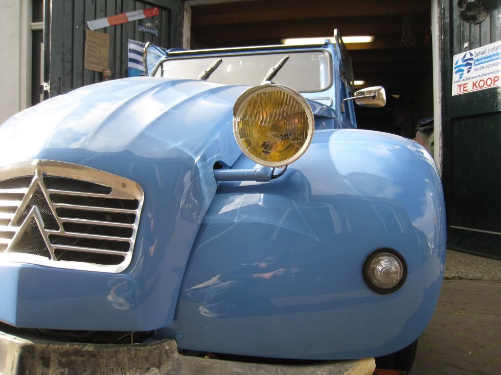

eerst maar een colaatje en ff puwehoeren en dan volop aan de slag. Het resultaat. De hamsterwangen zijn weer terug, maar nu in kleur valleen ze toch wel een stukje subtieler en beter
misschien dat de groothoeklens de foto's wat raar maakt maar het resultaat is echt wel gaaf. kortom ff geen tekst alleen foto's!!!!
Hoooo excuses verkeerde foto's het brede kontje hebben jullie nu wel gezien. Paul zit inmiddel op het puntje van zijn relax stoel mee te lezen, gub dobbert lekker op een bootje rond, arie rijd lekker rond, Piet is druk bezig in de tuin en ik laat iedereen wachten op de fotos van de voorkant.
Nou hier zijn ze dan ENJOY

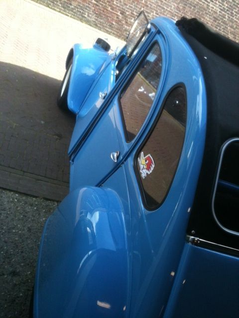

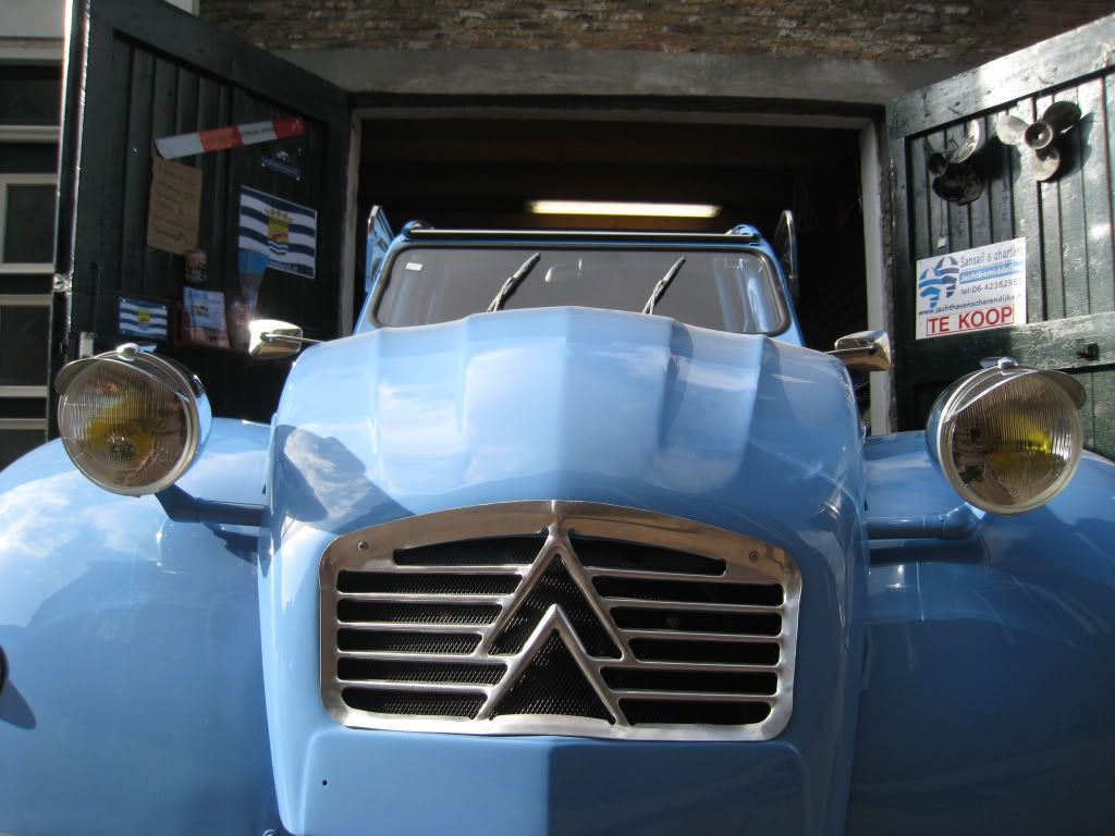

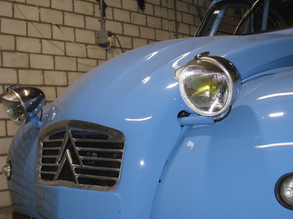

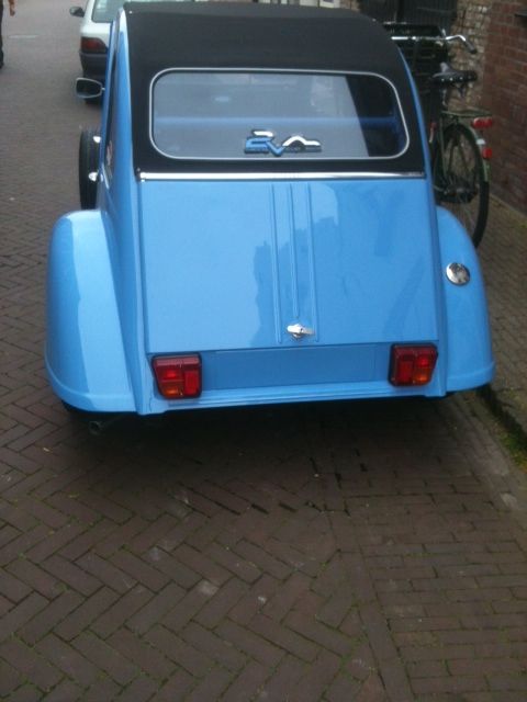

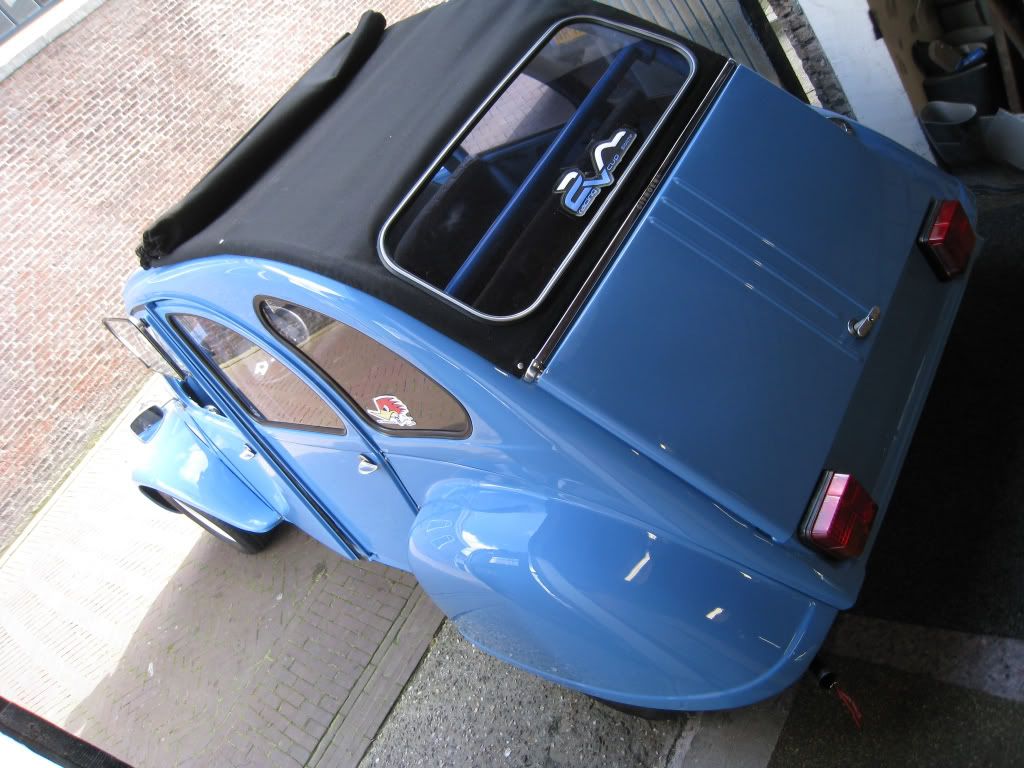

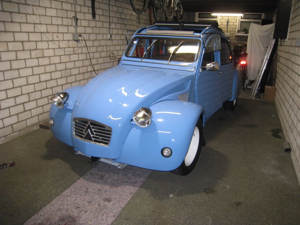

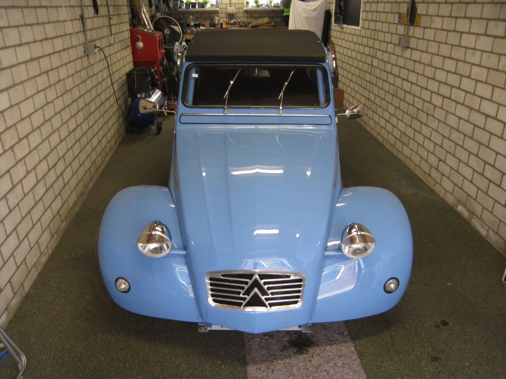

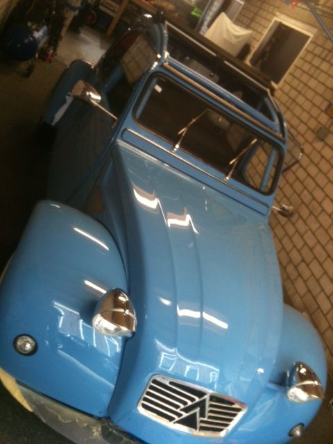

VAN OPZIJ, VAN VOREN, CLOSE UPSSSSS EN HEEL VEEL FOTO's nu!!!!!!!

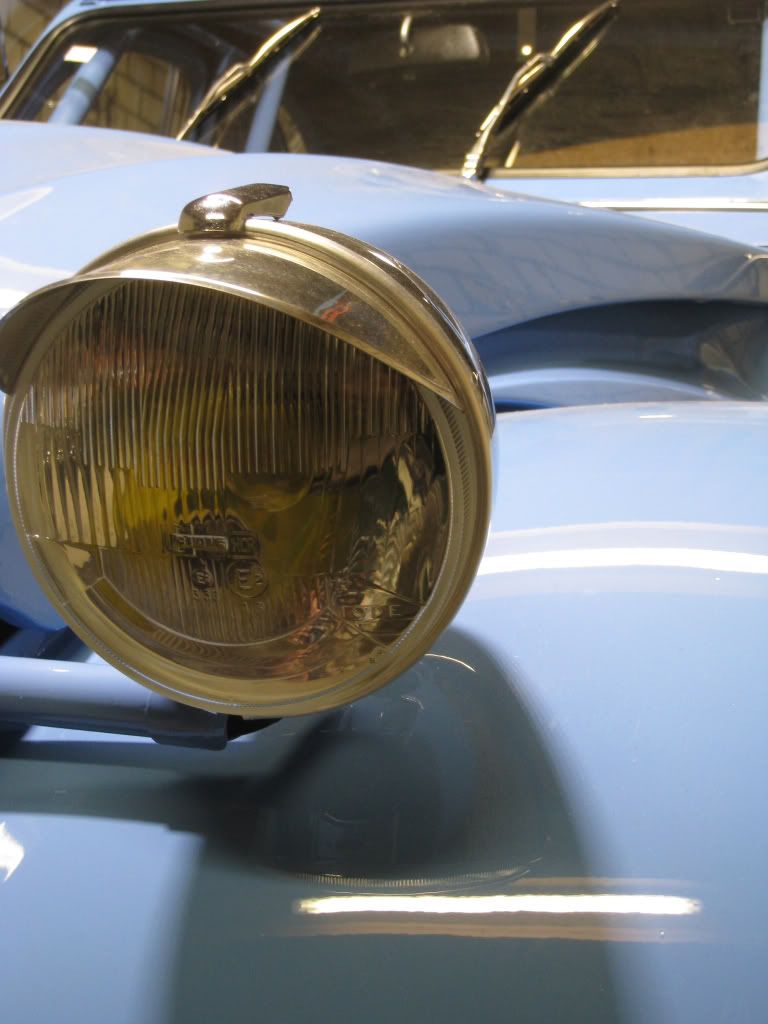

De voorspoiler staat zoals je kunt zien op het laatste a4 tjes die is volgende week aan de beurt!!
Ff een paar zonder spoiler en wat close ups
Petjes voor de zon Arie
Staat best gaaf met de petjes. Zijn er een hoop die het lelijk vinden, ik vindt ze wel gaaf
Sta ik er weer op :-p

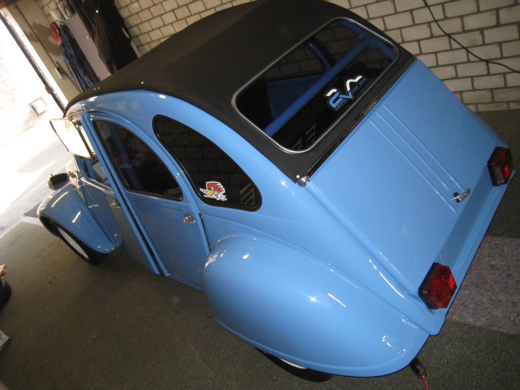

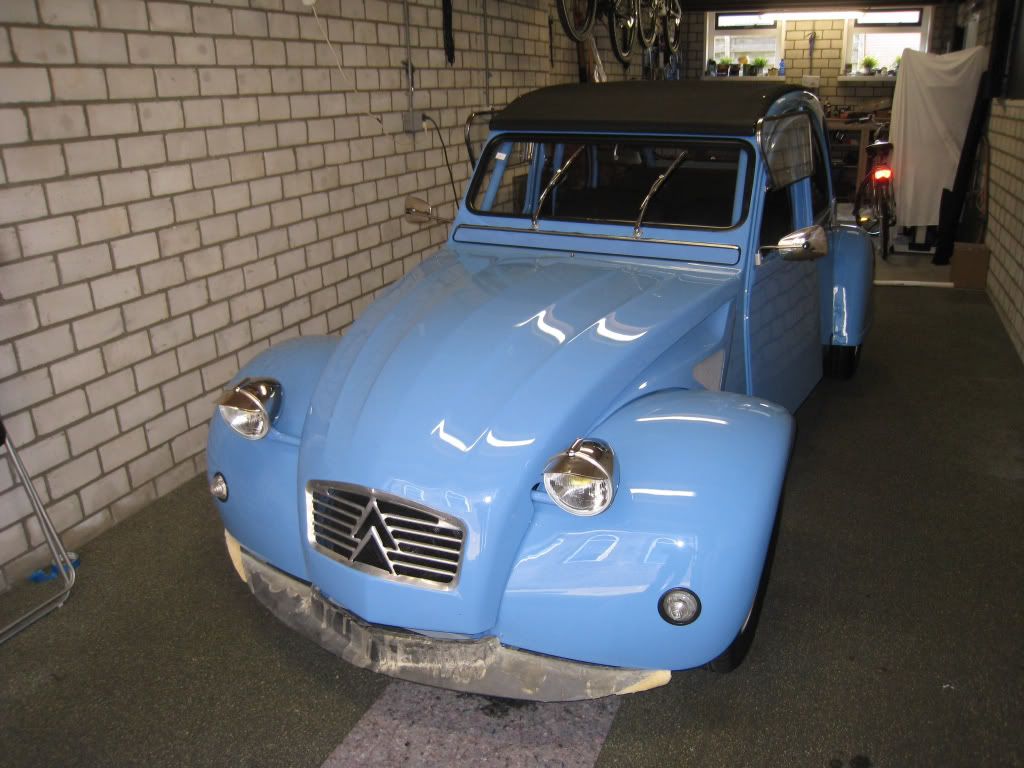

Alles ff nalopen

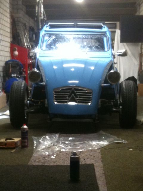

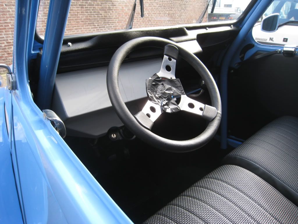

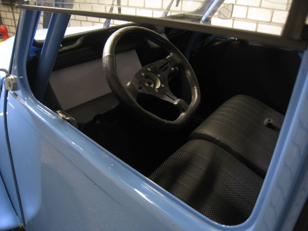

Nou Piet hij zit erin
dus we kunnen sturen woohooooo.

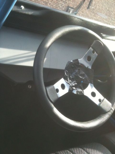

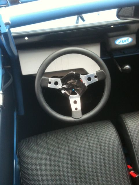

Om even wat duidelijker te zijn voor de rest. Aangezien de adapters en de quick release voor het stuur nog niet helemaal uitgezocht zijn en er nu toch wat haast bij komt ivm het mooie weer eenden die door de straat scheuren, dn Alber die met zn kever langs komt sjezen wil ik toch ook wel heel snel rijden. En daar stond Piet vanavond op de stoep met een stuurpijp en een heus sportstuur. Kortom voorlopig zit deze er even op tot de andere klaar is en sturen dat ie doet joh

Stap voor stap de bouten nalopen aandraaien waar nodig en lekker in de weer met kopervet. Her en der wat schuimpjes geplakt om beschadigingen te voorkomen. Op verzoek van Rob wat naja een boel foto's van het dak gemaakt inclusief close ups. Wat stukken schuim als probeersel om de rolkooi gedaan. O.a. Bij de achterklep, achterdeuren en voordeuren omdat je met spulletjes achterin en tijdens het in en uitstappen toch niet helemaal kan voorkomen dat je tegen de rolkooi aanstoot en schuurt. Verder dus de stuurpijp met tijdelijk stuur ff gemonteerd en gekeken of alles draait en rolt. Uitslag PERFECT!!! Toch de hoogte weer wat bijgesteld voor en achter. De voorkant staat nu op 13,5 cm en de achterkant op 18,5 cm. Knipperlichten aangesloten. Voorspatborden en driehoekjes opnieuw afgesteld. Bedrading nog maar een keer doorgemeten. Led binnenverlichting met Ton gemaakt die wordt als het goed is woensdag avond gemonteerd. LED binnenverlichting????? Jawel doordat de rolkooi zo dicht op het koetswerk staat past uiteraard de originele binnenverlichting niet en om nu iedere keer met een zaklamp in het donker aan de slag te gaan moest er een oplossing bedacht worden. Kortom er komt op het dwarsbalkje bij de B stijlen een strook Led verlichting van 85cm breed. Die wordt geplakt en via snoertjes en een 4 standen schakelaar kan ik die straks aanzetten. Welke kleuren moeten we nog even kijken maar er zit nu een diode tussen zodat de verlichting Wit schijnt en de tweede kleur wordt hoe kan het ook anders blauw. De andere kleuren moet ik nog even bedenken.

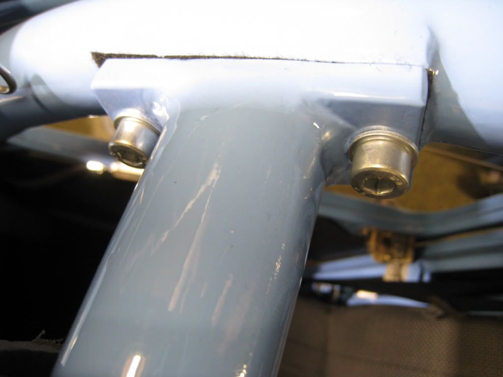

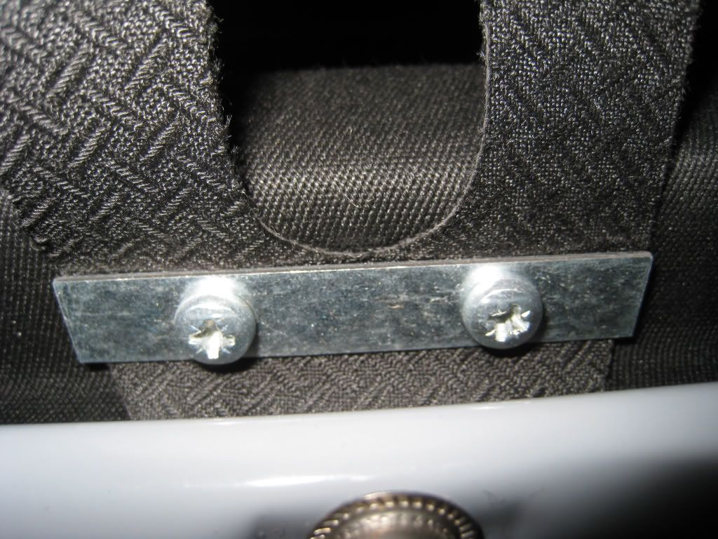

Aan de voorkant moet een ringetje en een borgpennetje maar aan de binnenkant ook nog iets? Wat doe ik verkeerd dat hij zo ver uitsteekt?

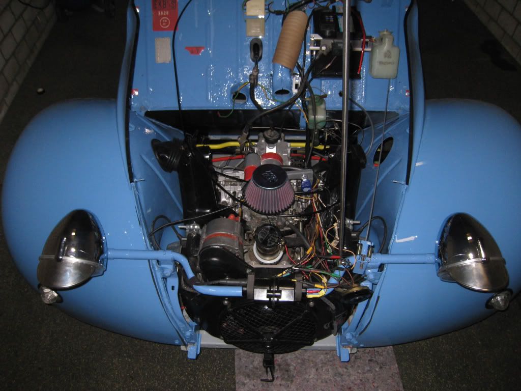

Snoeren snoeren snoeren, het voorste gedeelte van de kabelboom moet ik nog netjes afwerken

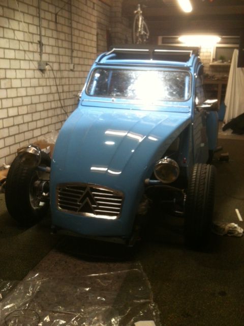

Snel dicht
Nog steeds een beetje sip

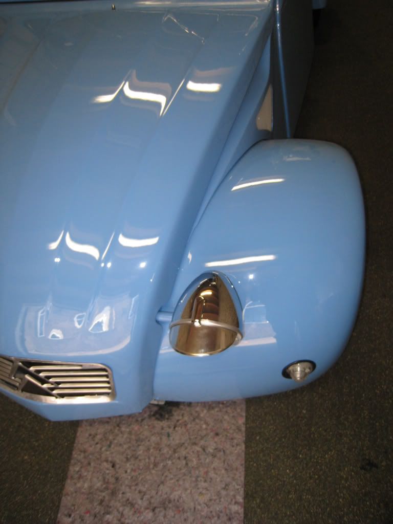

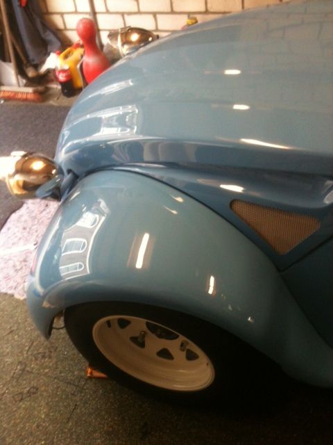

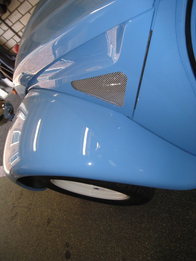

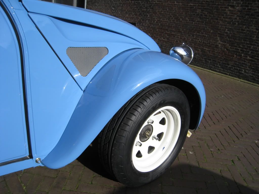

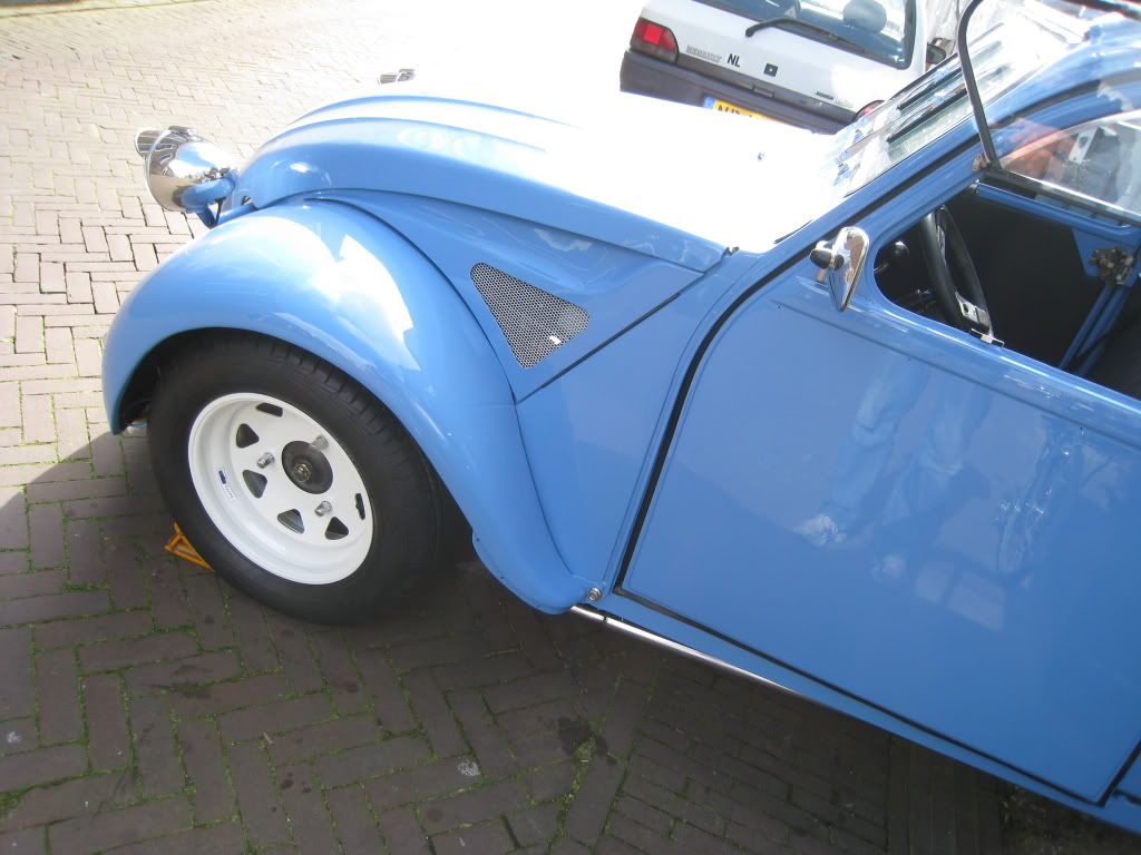

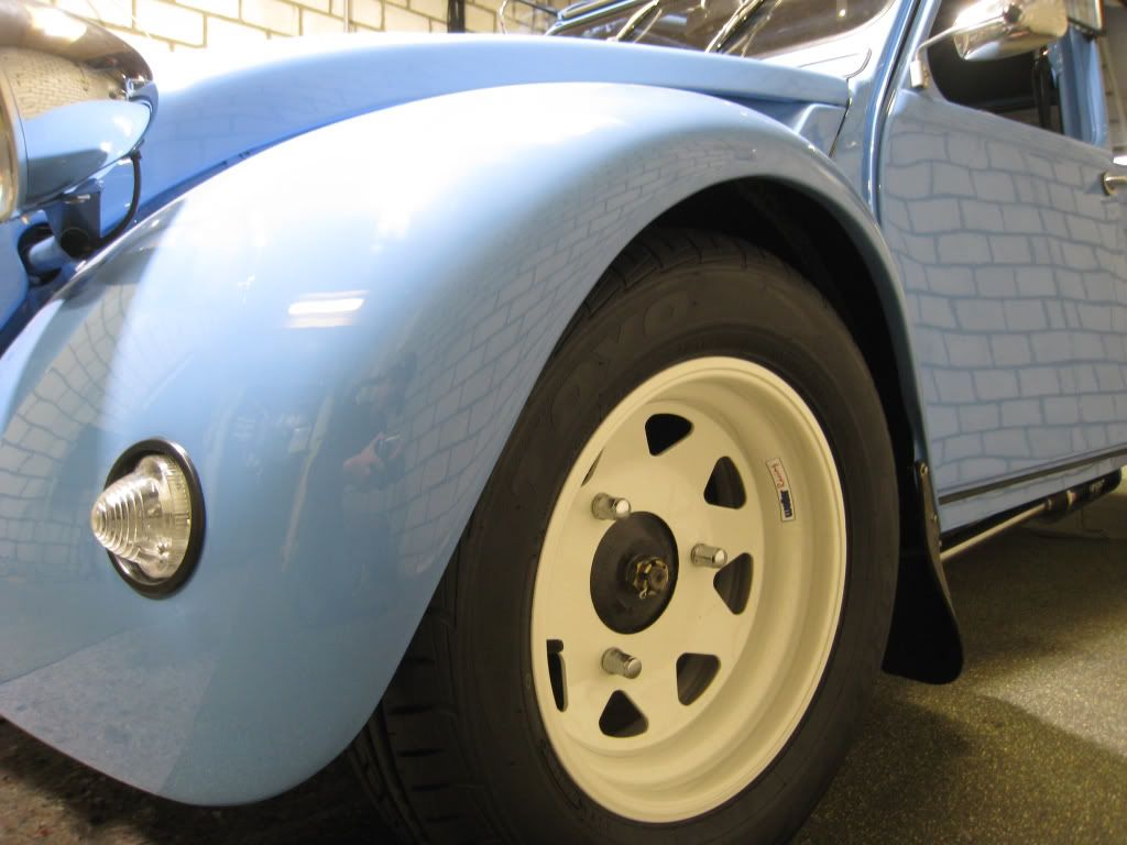

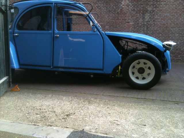

Hamsterwang links

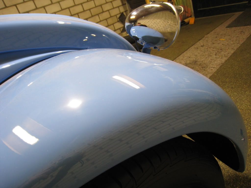

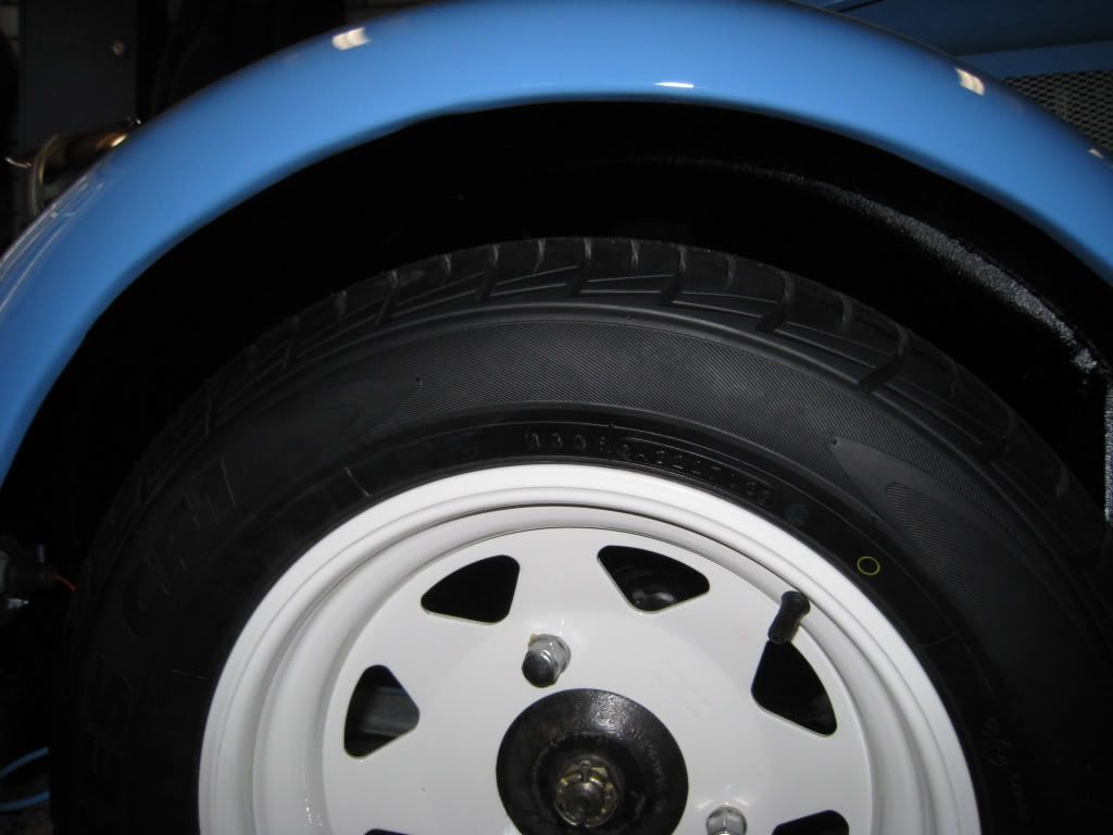

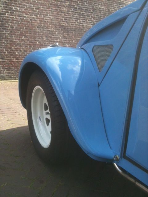

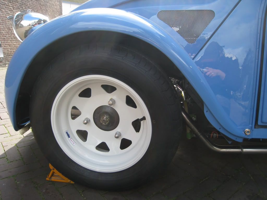

Hoogte spatbord en velg zijn zo naar mijn zin

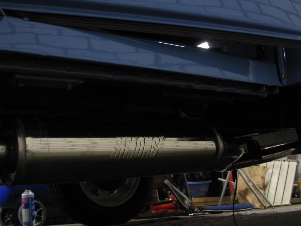

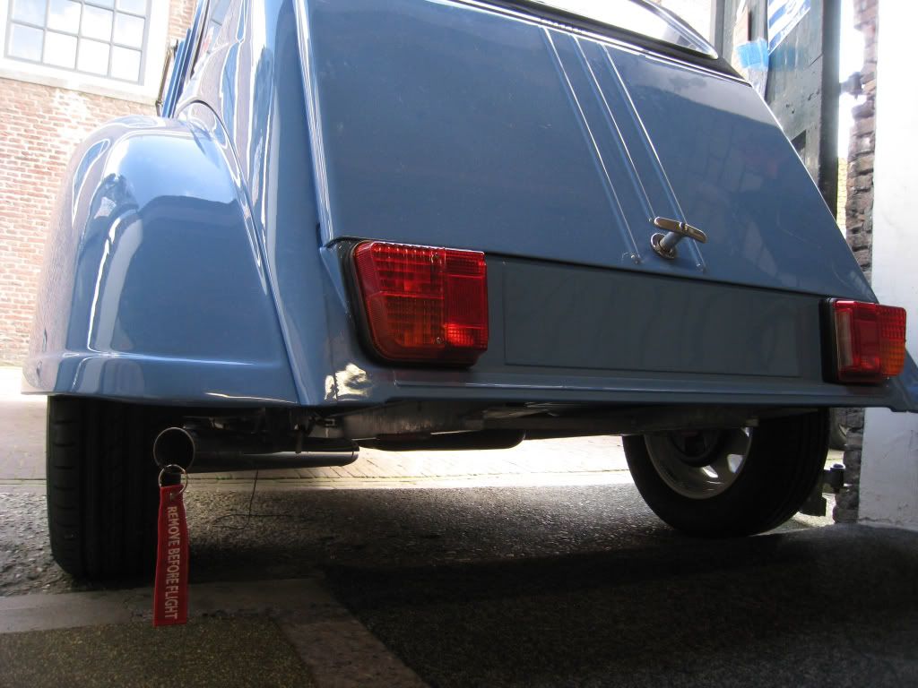

Uitlaat dinges

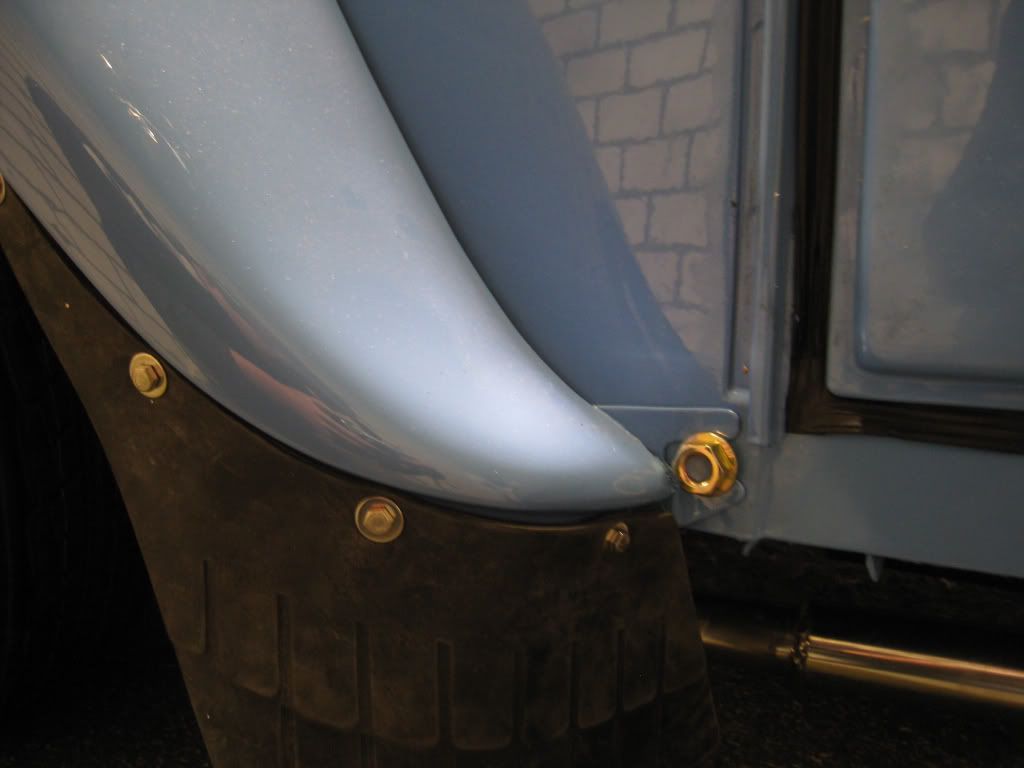

Spatlappen, moertjes en her en der wat rondvliegend vet
poetseuhhhhh

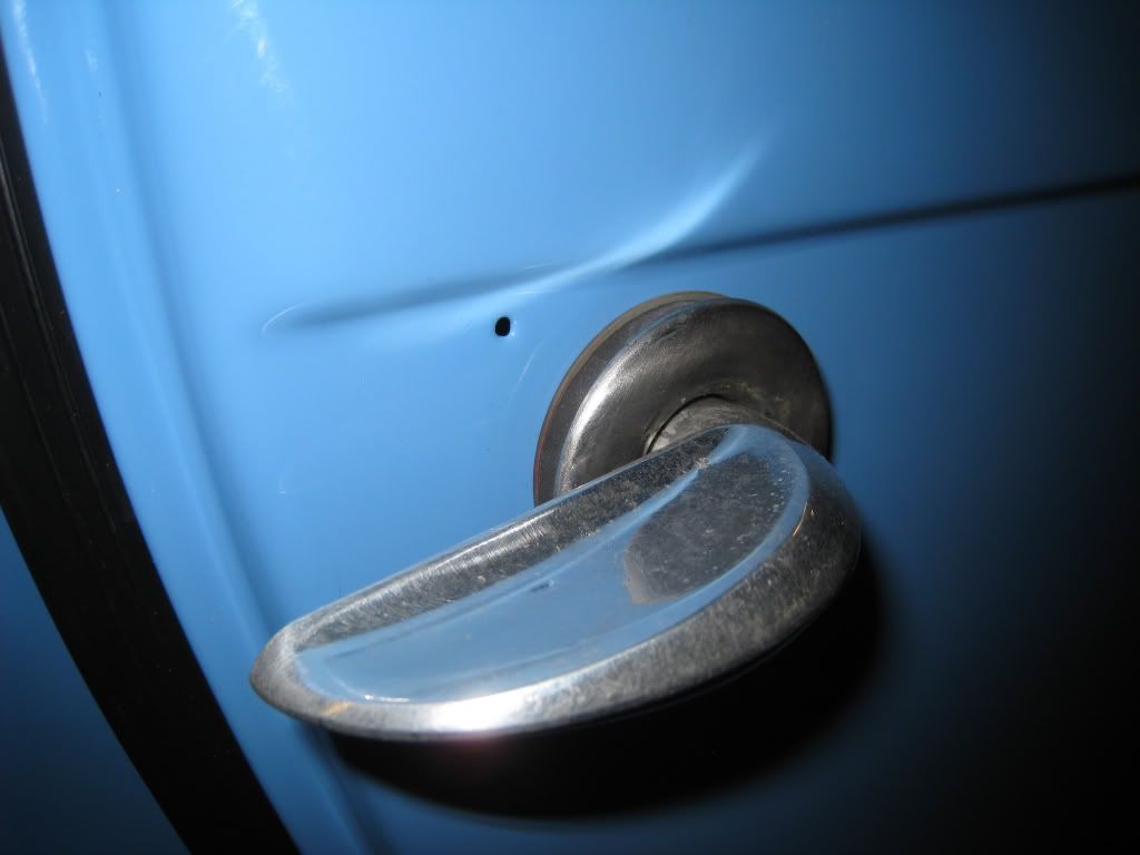

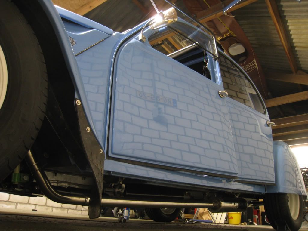

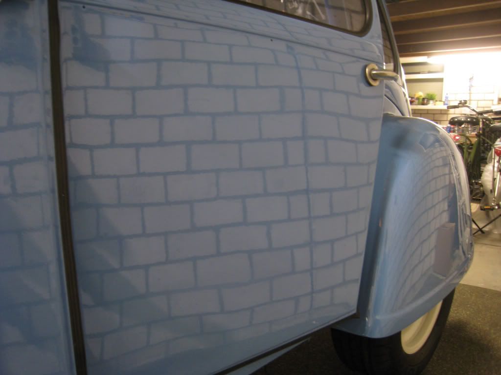

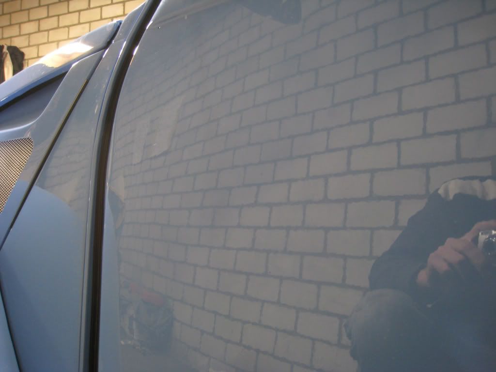

Auto moet terug naar de spuiter want dit baksteen motief had ik niet op de deuren besteld

Snel dicht

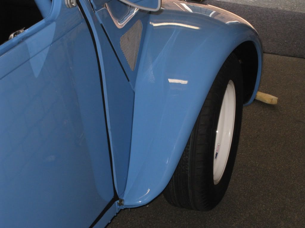

Hamsterwang links

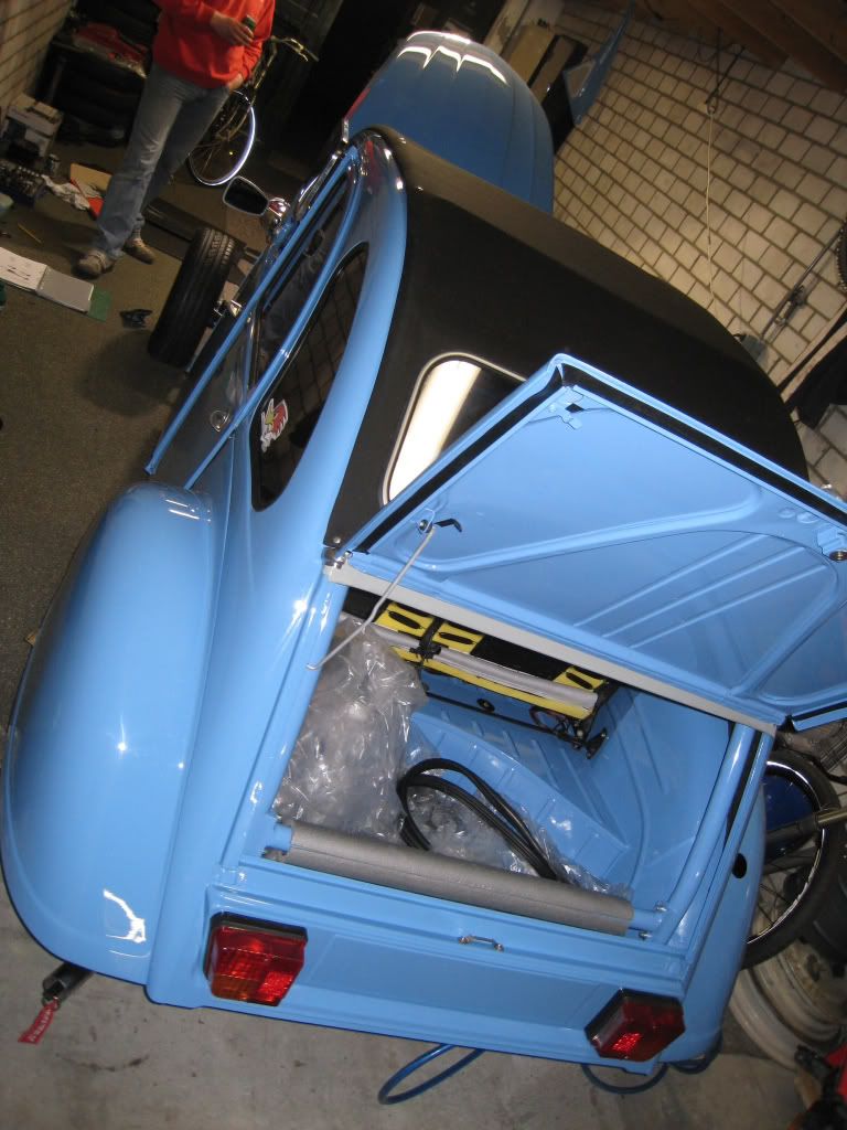

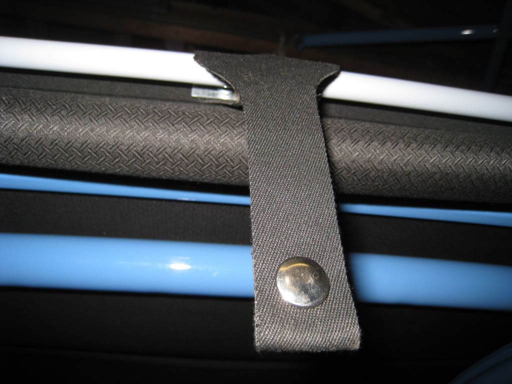

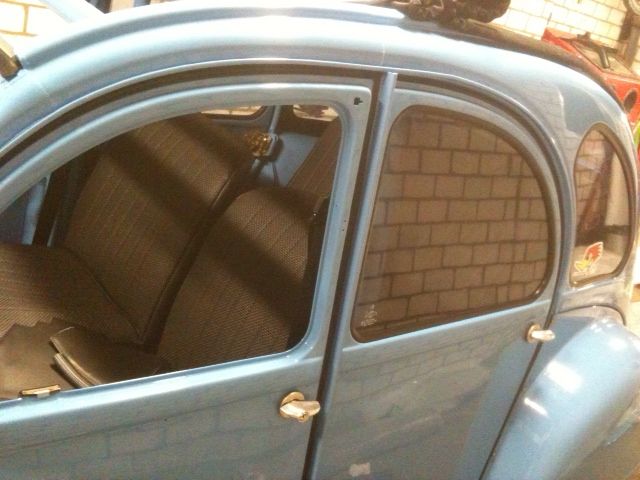

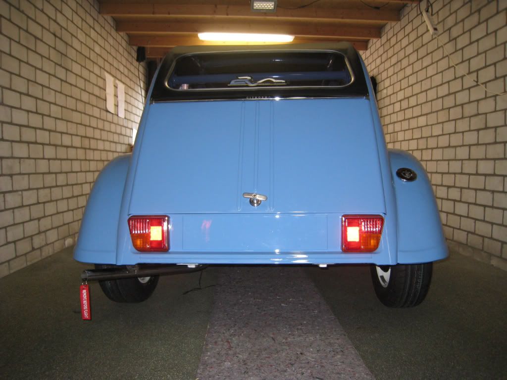

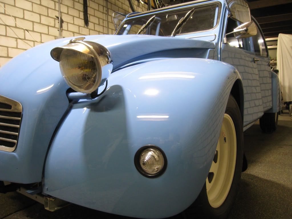

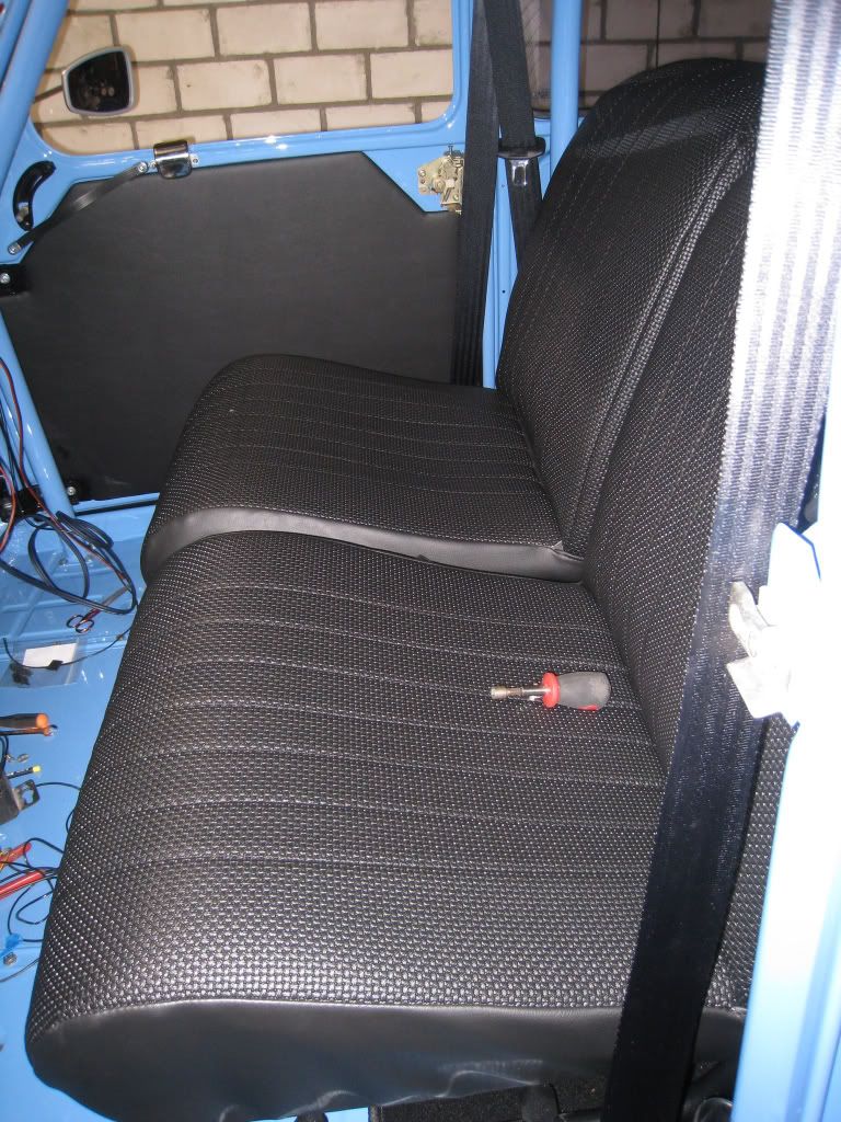

Kontje Klaar!!!!!!
Dat wordt nog een keer poetsen

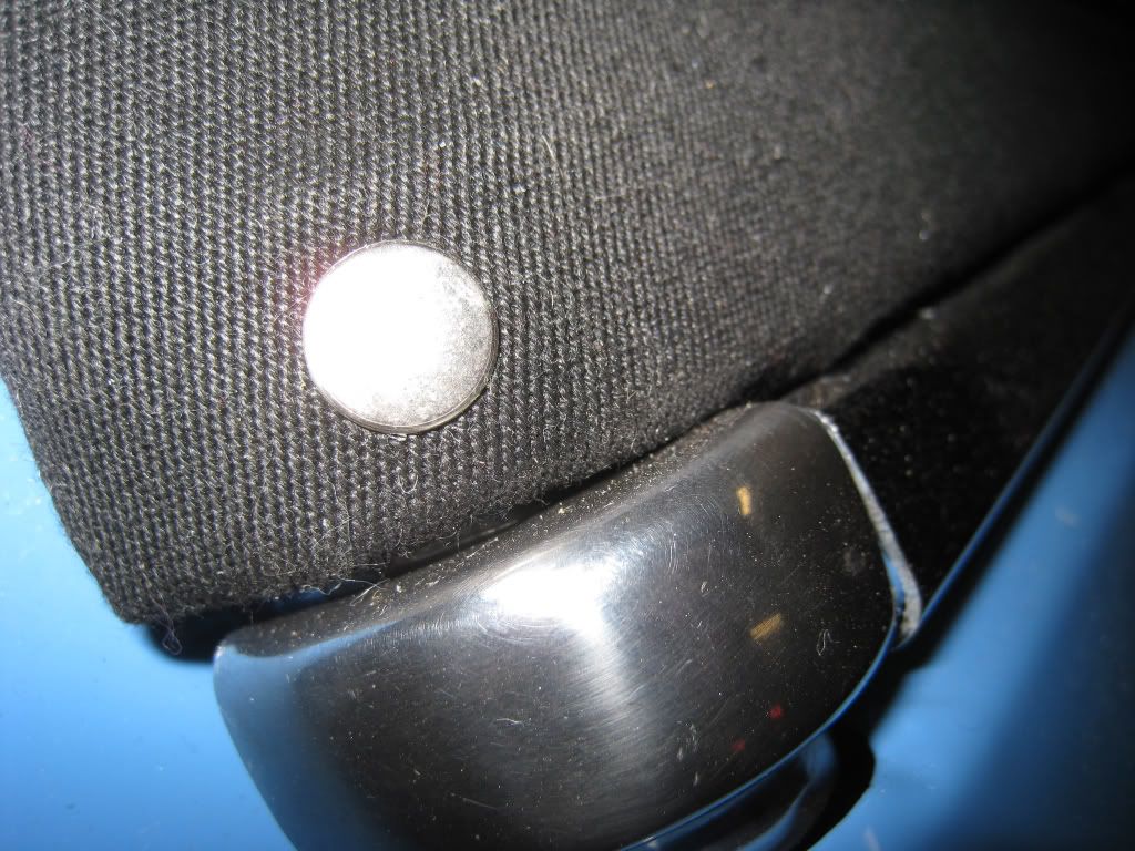

Schuim probeersel voor het in en uitstappen
Oeps vergeten zie ik nu plastic van het rvs kachelateur stangetje
Hee nu zie ik er twee

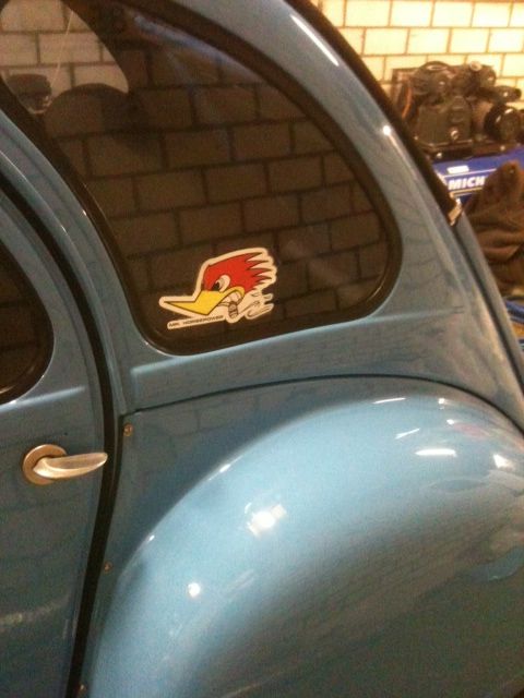

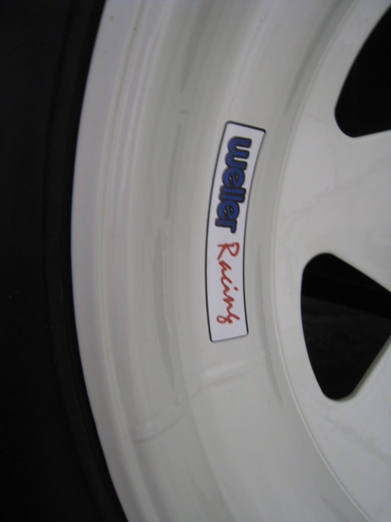

NIETERR UHHH JA WELLER. De gemaakte stickers zitten er op..... Nog een paar reserve setjes over voor evt de liefhebber
Alleen de naafdop ontbreekt nog in het geheel
Zomaar

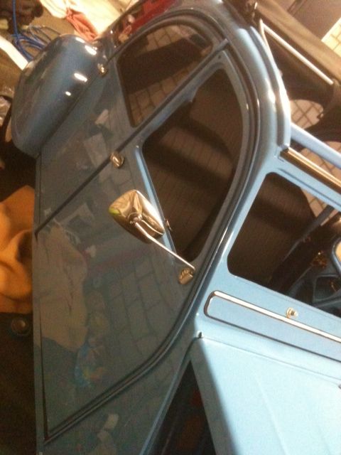

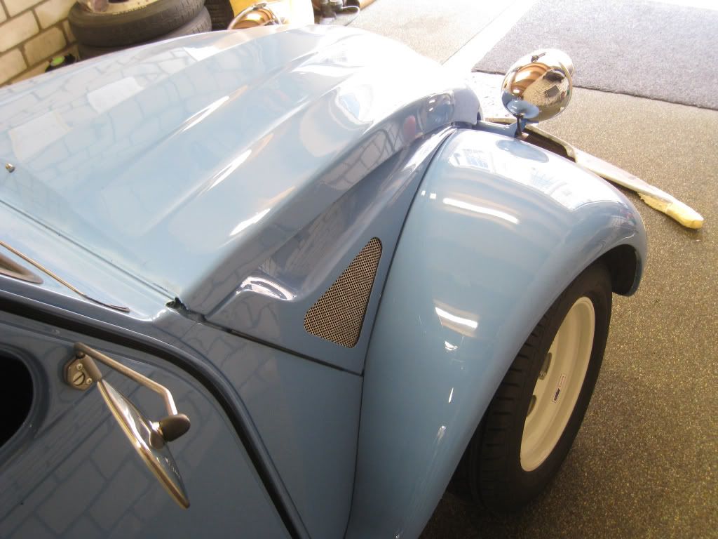

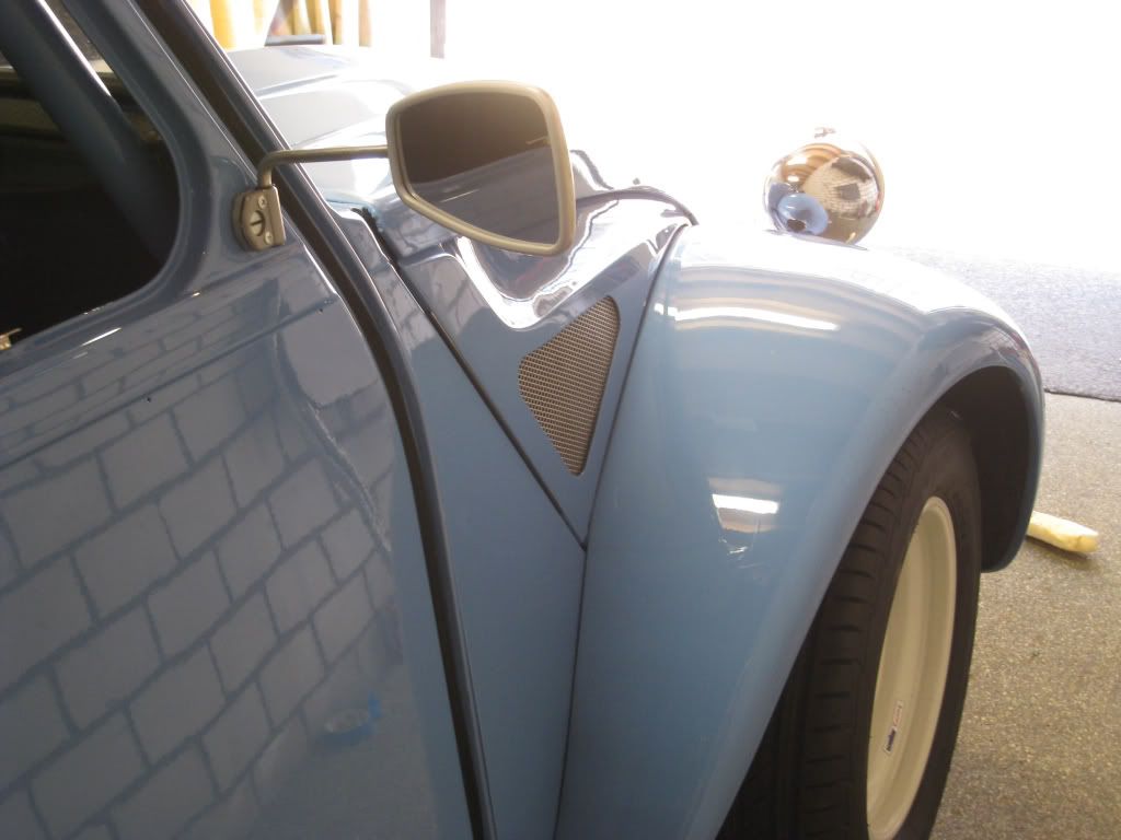

Spiegelateur

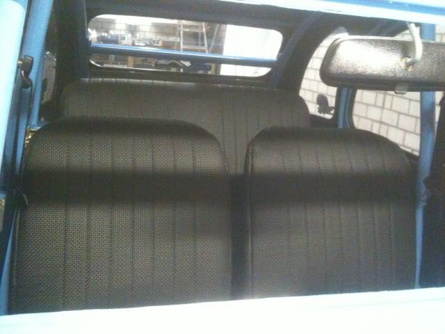

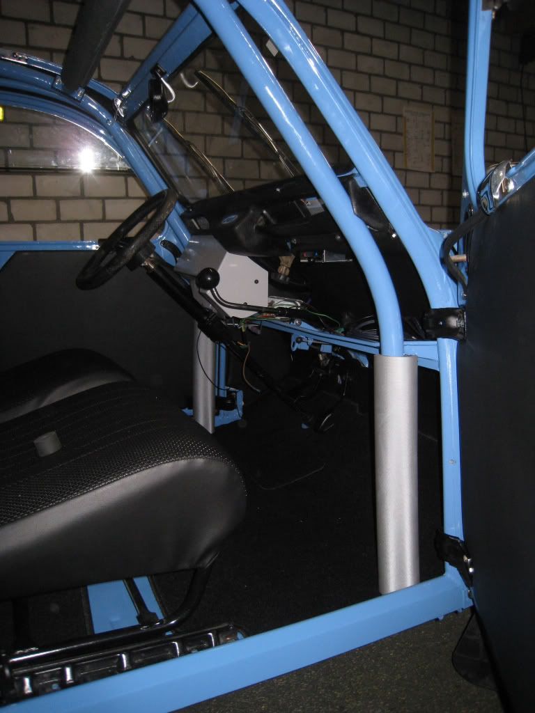

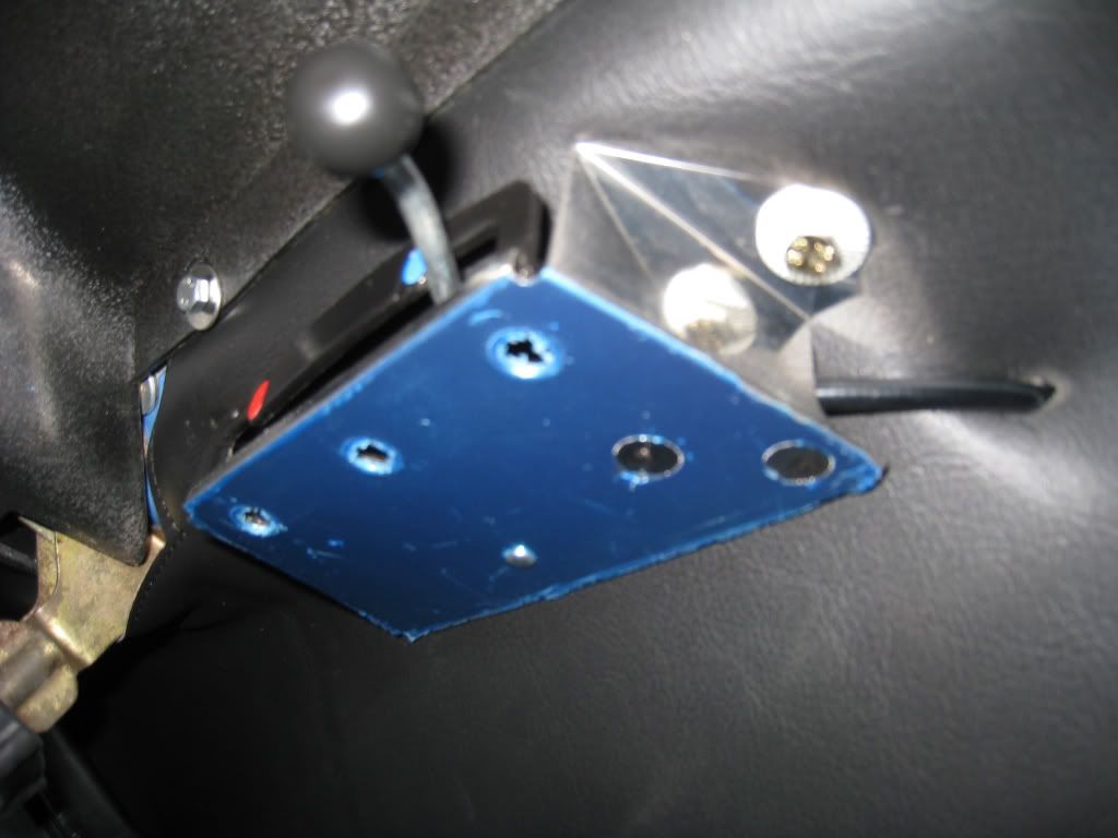

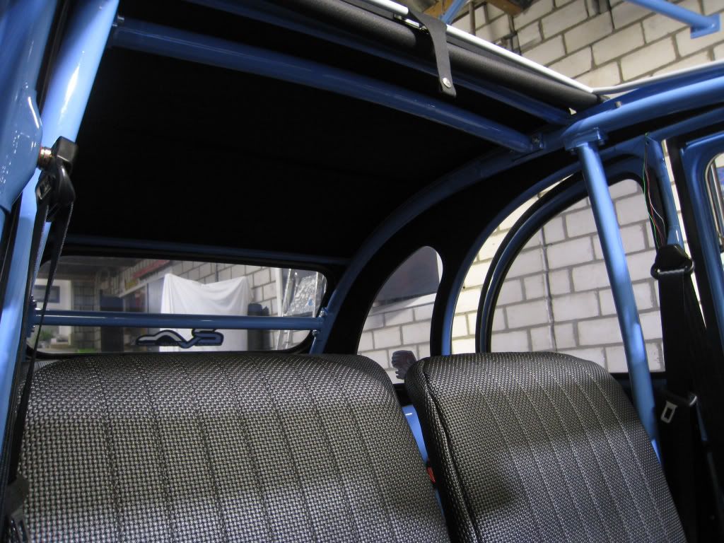

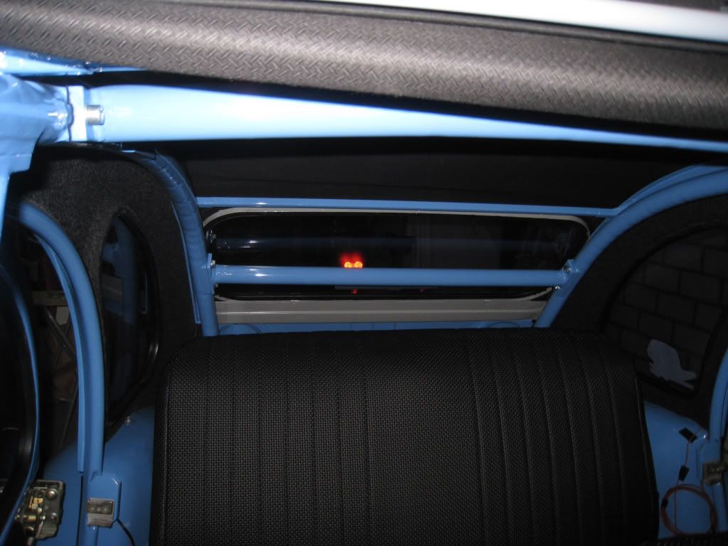

Binnenkant klaaarrrrrr op de draadjes bij de b stijl voor de led verlichting na

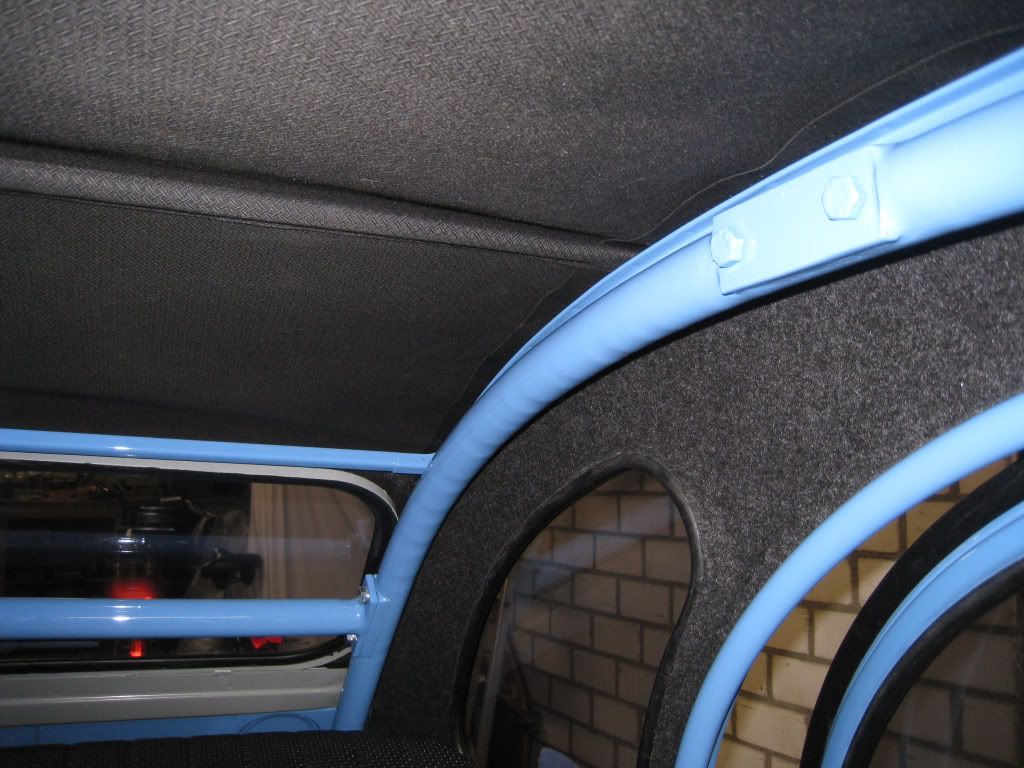

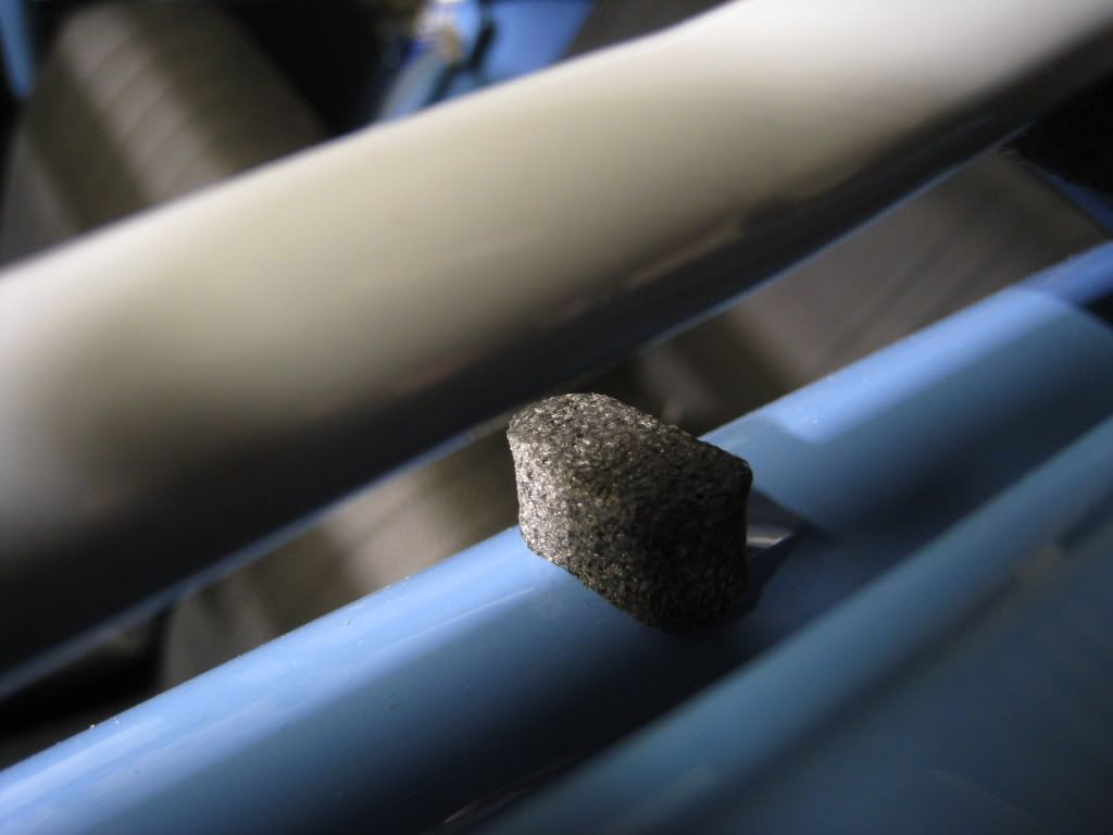

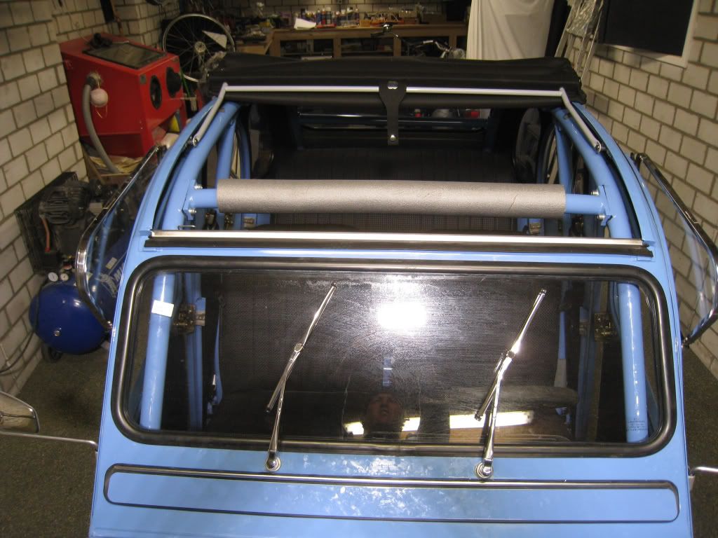

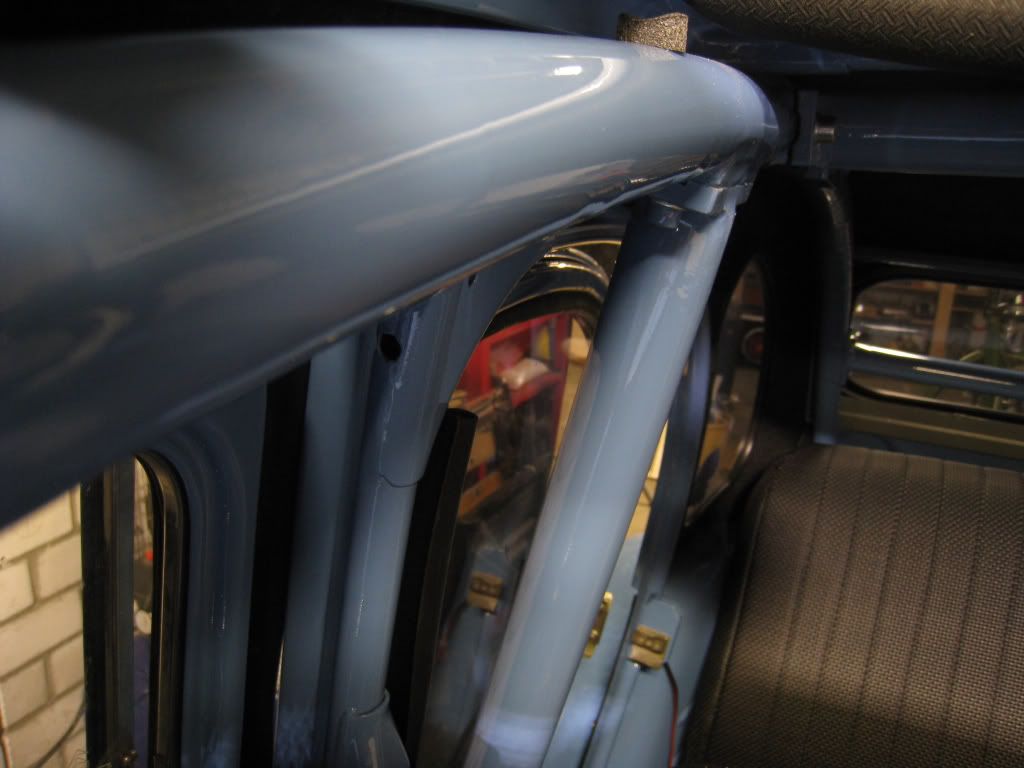

Rolkooi netjes weggewerkt en af. Ow ja het schuim moet daar nog weg

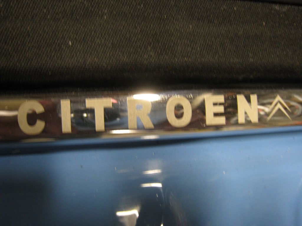

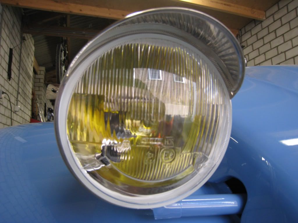

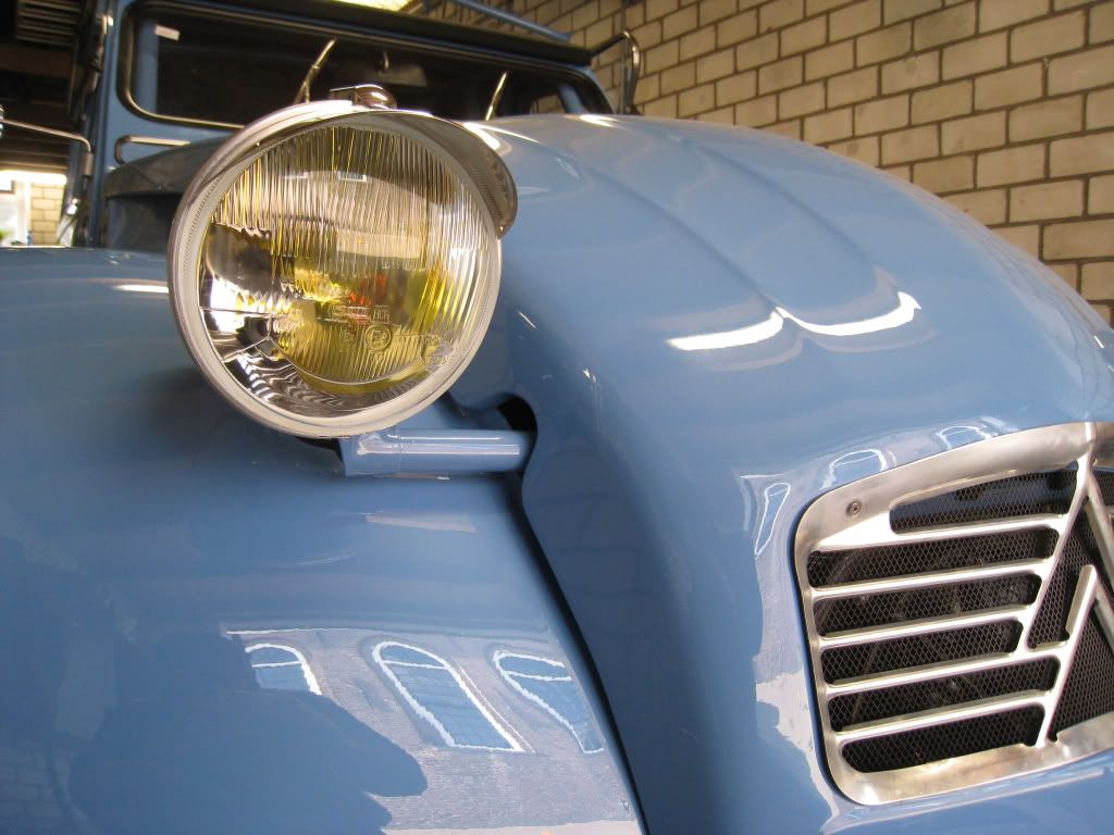

Zomaar

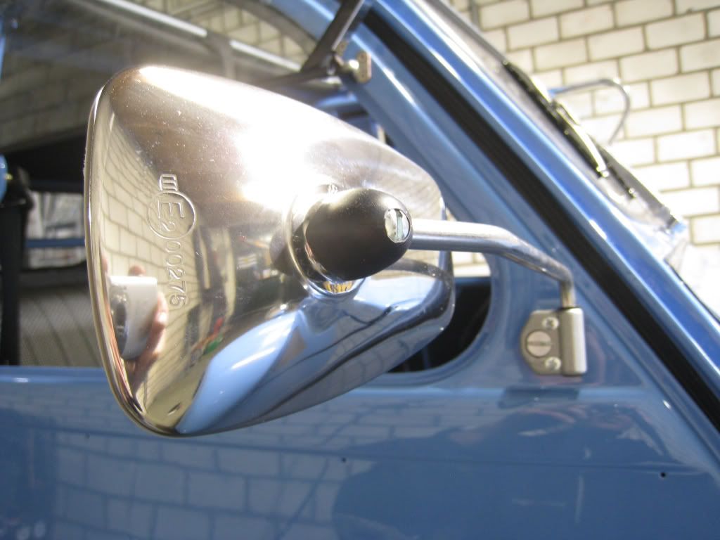

Spiegelateur

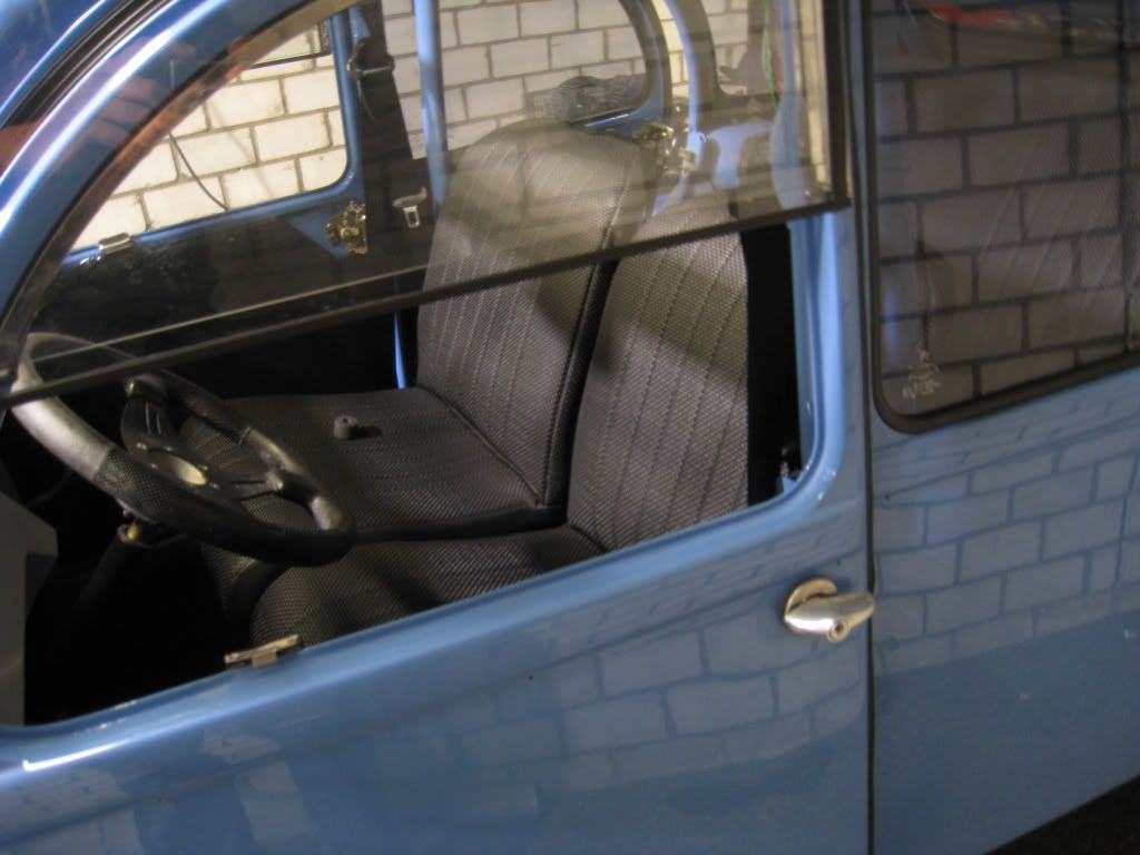

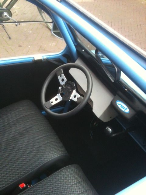

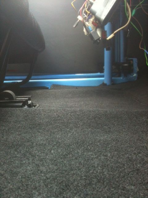

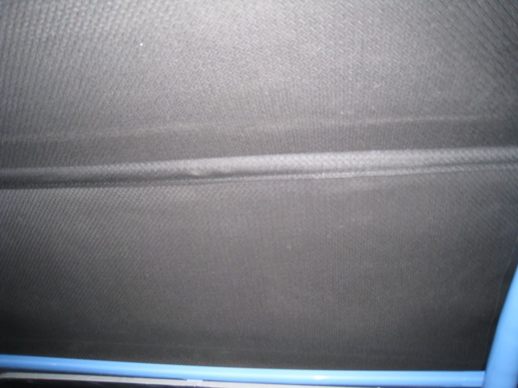

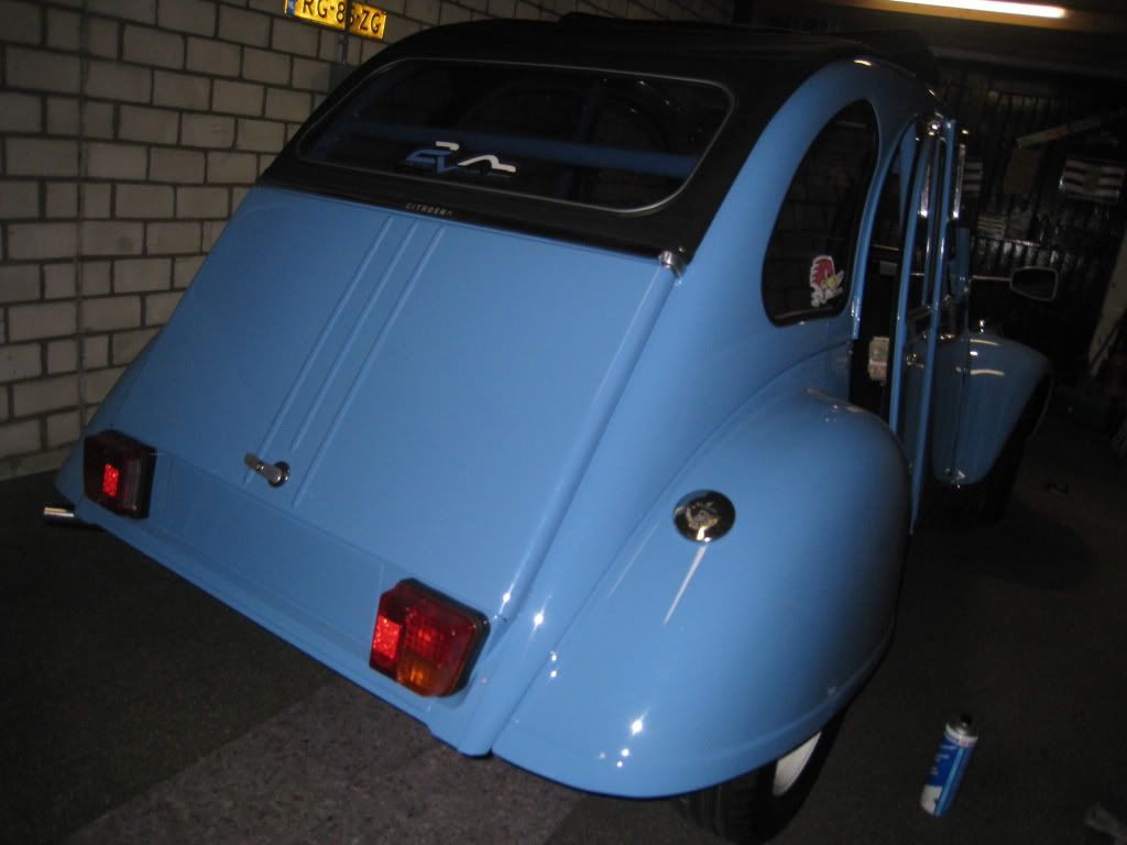

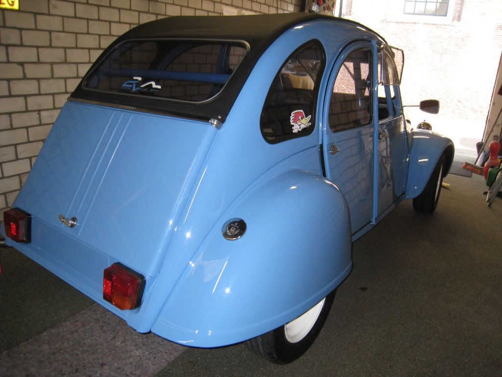

Who let the duck out!!
