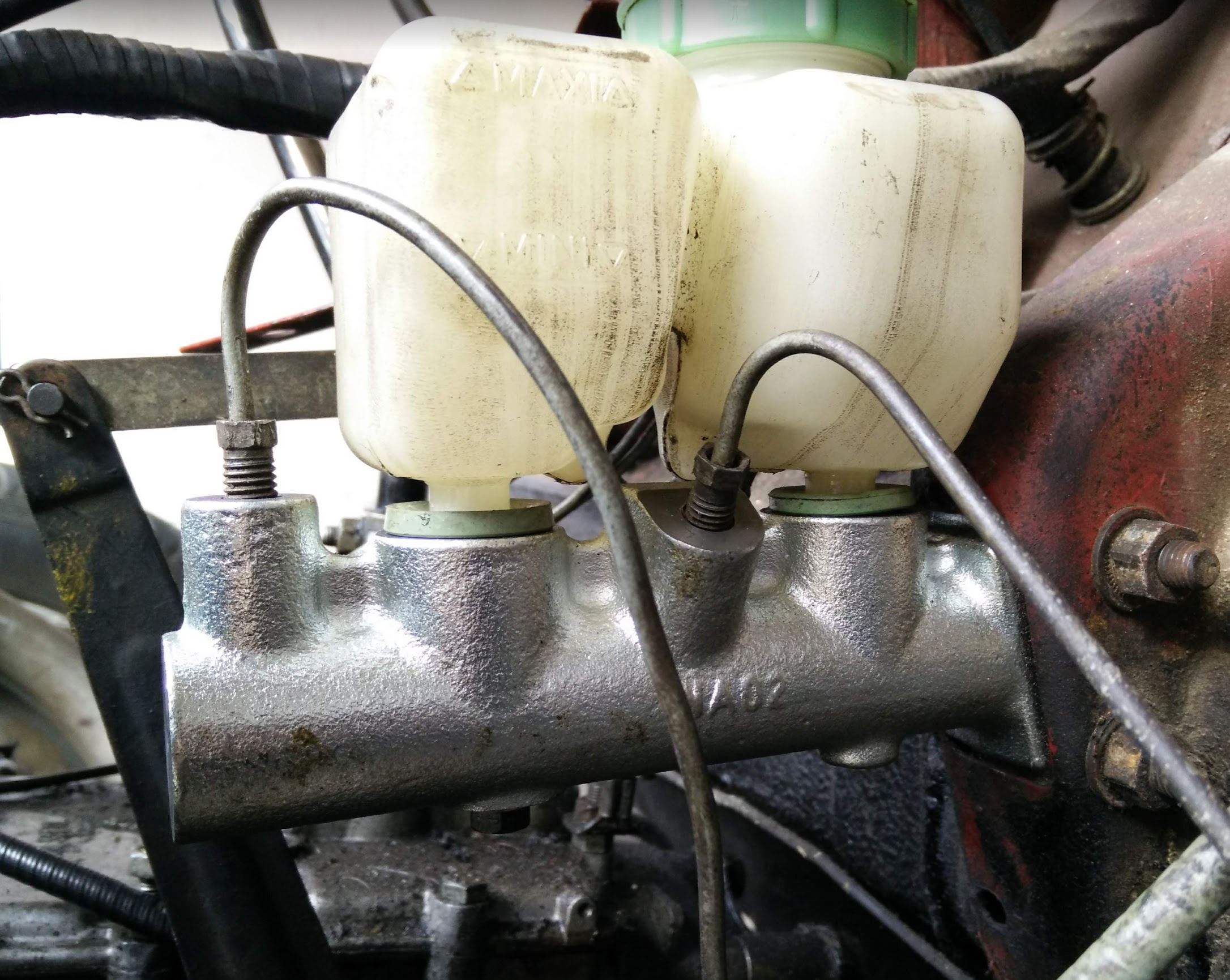

Gisteren kwam ik dit ook tegen. De originele tank was met geen stokken in die nieuwe HRC te krijgen. Dieper dan op de foto ging het niet. Ik heb zelfs zodanig gewiebeld dat die groene rubbers ervan gescheurd zijn aan de binnenkant. Uitendelijk maar de zwarte rubbers van de oude cilinder gebruikt en het ging meteen, met dank aan het forum :-)
(435.83 KiB) 497 keer gedownload

Ik heb de groene rubbers ook van de HRC af gehad en om het reservoir gelegd. Dat paste gewoon. Ook dit kreeg ik niet in de HRC gestoken.
Ik zag wel verschil met originele rubbers:
Bij de nieuwe groene rubbers valt het reservoir ‘onder’ het rubber waardoor hij vastzit.
Bij de originele rubbers zit er een groef in waarin het reservoir vastgehouden wordt. In beide gevallen ligt de bovenkant van het rubber tegen het reservoir aan!
