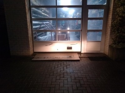

Ik heb gisteren toch maar de koplampen gemonteerd 8)
Om ze af te stellen heb ik met tape op een garagedeur de locatie van de oude lampen afgeplakt:

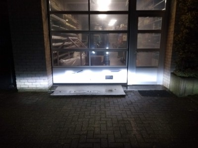

vervolgens de led lampen gemonteerd, deze staan duidelijk te hoog:

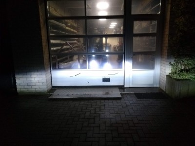

En die weer naar beneden bijgesteld

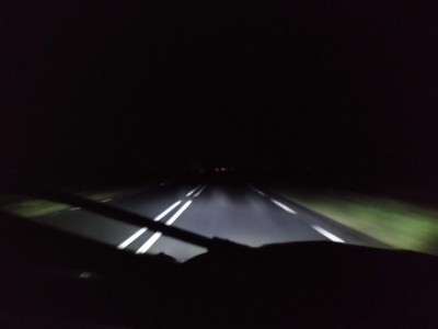

En dit is het zicht op de weg (natuurlijk lastig te zien vanwege de automatische camera instellingen) maar het verschil is letterlijk dag en nacht! Het enige nadeel is dat het verlichte gedeelte een stuk lichter is en daardoor het donkere gedeelte donkerder lijkt. Misschien dat daarom al die BMW's de koplampen zo hoog hebben?
