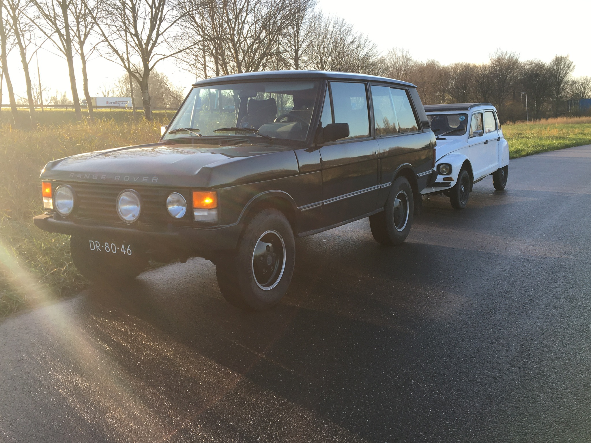

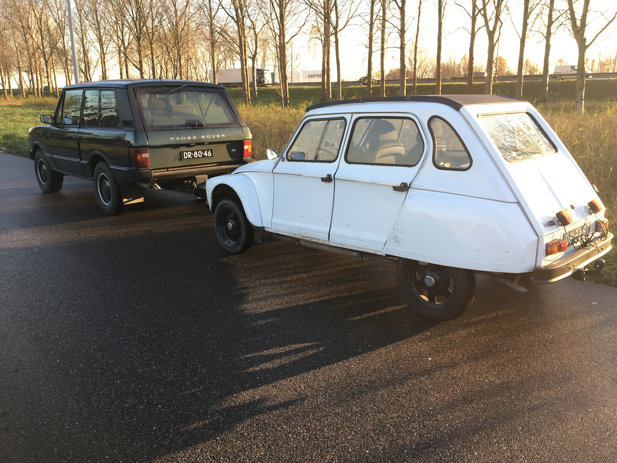

indien je het stuur verwijderd ( de stuurpen mag blijven zitten) en je de kentekenplaten van de eend afhaalt mag je de eend gewoon met een triangel ( + lichtbalk achterop de eend met kenteken van trekkende auto) hangen. Het is dan gewoon een aanhanger onder de 750 kg. Het werkt op korte stukken erg goed, de snelweg weet ik uit ervaring gaat ook goed alleen weet het overige verkeer het vaak niet goed te plaatsen. Voor gemak ( en rust) is een lichte trailer wel handig.
- deusjevo
- Berichten: 1939
Re: Autoambulance B rijbewijs
Moet je triangel niet sneuvelen onderweg, ik begin er niet meer aan..
Pas op, dit klopt niet helemaal. Het blijft namelijk een zelfaangedreven voertuig, ook zonder stuurpen. Voor de wegenverkeerswet en de voertuigenregeling blijft het dus een auto die aan alle eisen voor de openbare weg moet voldoen.hobbes schreef: ↑wo 4 mar, 2020 21:42 indien je het stuur verwijderd ( de stuurpen mag blijven zitten) en je de kentekenplaten van de eend afhaalt mag je de eend gewoon met een triangel ( + lichtbalk achterop de eend met kenteken van trekkende auto) hangen. Het is dan gewoon een aanhanger onder de 750 kg. Het werkt op korte stukken erg goed, de snelweg weet ik uit ervaring gaat ook goed alleen weet het overige verkeer het vaak niet goed te plaatsen. Voor gemak ( en rust) is een lichte trailer wel handig.
Het probleem zit hem voornamelijk in de definitie die de verschillende wetten gebruiken voor wat een aanhangwagen is:
Reglement verkeersregels en verkeerstekens 1990 (oftewel hoe moet je je op de weg gedragen, snelheid etc.):
aanhangwagens: voertuigen die door een voertuig worden voortbewogen of kennelijk bestemd zijn om aldus te worden voortbewogen, alsmede opleggers;
Regeling voertuigen (wat is een voertuig):
aanhangwagen: voertuig dat is bestemd om aan een motorvoertuig te worden gekoppeld, met inbegrip van een oplegger; in ieder geval wordt als aanhangwagen aangemerkt een voertuig van de voertuigcategorie O, R of S, en een voertuig dat blijkens het kentekenregister een aanhangwagen is;
Wegenverkeerswet 1994
motorrijtuigen: alle voertuigen, bestemd om anders dan langs spoorstaven te worden voortbewogen uitsluitend of mede door een mechanische kracht, op of aan het voertuig zelf aanwezig dan wel door elektrische tractie met stroomtoevoer van elders, met uitzondering van fietsen met trapondersteuning;
aanhangwagen: voertuig dat kennelijk is bestemd om te worden voortbewogen door een motorrijtuig. In het bepaalde krachtens deze wet kan onder aanhangwagen tevens worden verstaan een voertuig dat door een ander voertuig wordt voortbewogen of kennelijk is bestemd om door een ander voertuig te worden voortbewogen;
Zoals je ziet hanteren ze elk een iets andere definitie. Maar als je de som opmaakt onder de streep, mag je dus een andere auto voortslepen, mits die voldoet aan alle eisen die gelden voor voortuigen (APK, wegenbelasting, etc.). Maar dien je je wel te houden aan de snelheden die bepaald zijn voor aanhangers.
Je kunt jezelf ook afvragen: Is het de bedoeling van de bouwer/maker/onwerper geweest dat dit ding zelf kan rijden --> dan is het een motorvoertuig. Als dat niet zo is, dan is het een aanhanger.

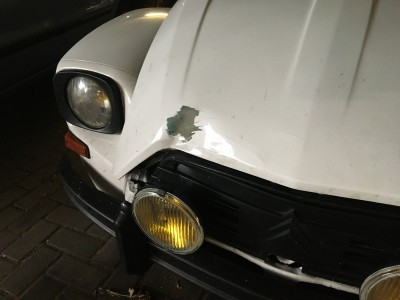

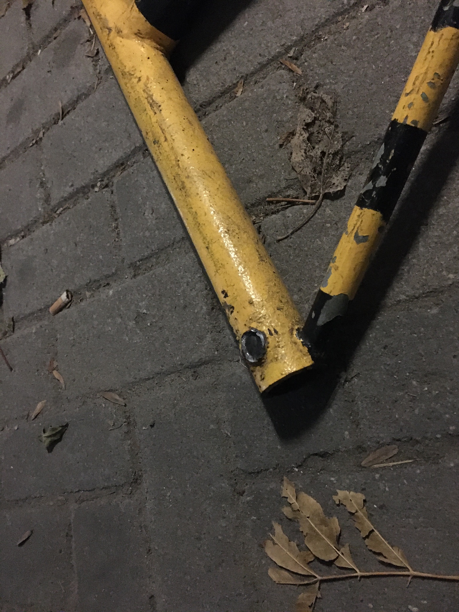

Yep, m’n Dyane schoof er echt onder, deuk in motorkap, grill kapot en kreeg ik er met moeite eronderuit.
De Range Rover is gebouwd van dik Engels staal, liet een boertje, sloeg die vlieg van zich af en had verder niets.
. Hier kwam ik net van de snelweg af, km of 5 met 80 km per uur.
Ging allemaal prima, de laatste bocht voor huis brak er een pen af van de triangel af, als dat op de snelweg was gebeurd was het leed niet te overzien geweest vrees ik.
