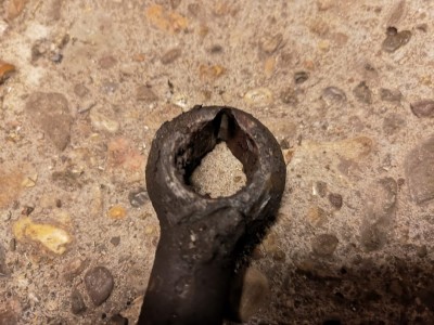

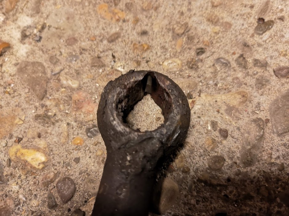

Kulio schreef: do 19 mar, 2020 08:01 Ik heb er bij mijn Dyane nooit naar gekeken. Hoe merk je dat de kantelmessen aan vervanging toe zijn? Is er een richtlijn hoeveel kilometers er mee gereden zijn?
Dat merk je pas als ze breken, De trekogen scharnieren over het kantelmes en hier moet regelmatig wat vet tussen.
De ogen slijten na verloop van jaren in als dit te ver is versleten kunnen ze breken en dan ligt je auto op straat.
Je kan de ogen alleen controleren door de kantemessen te verwijderen als de auto is opgekrikt. Als ze niet of bijna niet zijn ingesleten lekker laten zitten.
Deze kwam onder mijn pickup vandaan na 100.000km en is bijna op weg om te gaan breken.
hier was wel iets geks aan de hand de ander 3 ogen waren nog goed en netzo oud.
Berichten: 3096
Re: Operatie kantelmes
Bericht door Thijs » do 19 mar, 2020 16:05
Dat ziet er niet goed uit.
Als ze nou echt knettervast zitten dan slijp je het oude trekoog ter plaatse van het schroefdraad met een dunne slijpschijf in de lengte in.
Maak de sleuf net zo diep dat je het schroefdraad net niet raakt.
Dan met een dikke schroevendraaier in de sleuf, even tikken/draaien en je krijgt meer ruimte.
Dan is hij er zo af.
Succes gegarandeerd.
