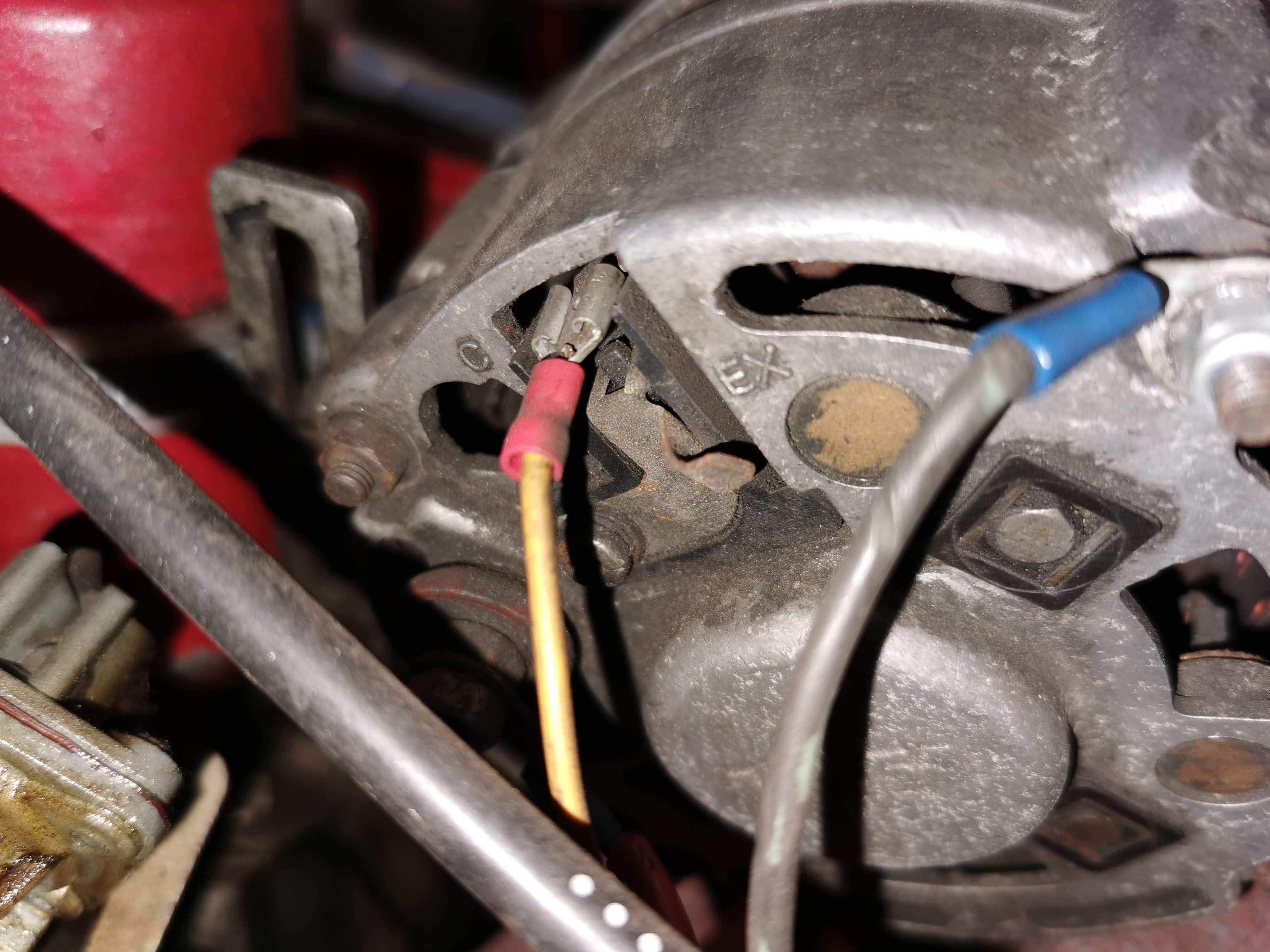

Ik heb nog even een foto gemaakt van die extra stekker op de dynamo waar ik het over had.
Hij blijkt alleen op mijn pickup dynamo te zitten de 3 andere femsa's die ik heb zit het niet op.
Ik heb hem een beetje omgevouwen zo dat het niet nog een regelaar kost. Als je in het halfdonker de stekker op de verkeerde schuif doet.

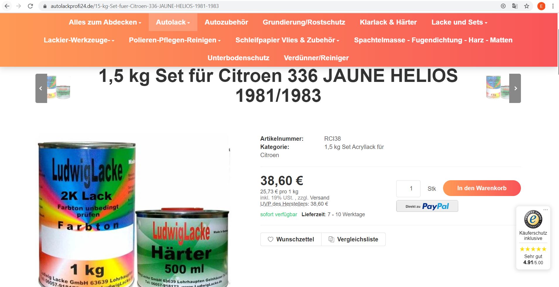

Ik zit nu te stoeien met ebay om de lak te bestellen maar mijn duits is super slecht en ik zie niet hoe je een kleur kan kiezen.

Ja met de kleurcode had ik ook problemen maar als je bestelt bij Wünschfarbe dan krijg je een email welke kleur je wil. Ik kunt ook een mailtje sturen. met de tekst. Ich möchte Wünschfarbe 2 kompnenten Citroen 2cv Bj. 1985 Farbecode ........ bestellen. Können Sie mir dafür den Link geben?

Ik zag op de website autolackprofi24.de dat ze de gele kleur gewoon hebben en heb nu via ebay inderdaad gevraagd hoe te bestellen.

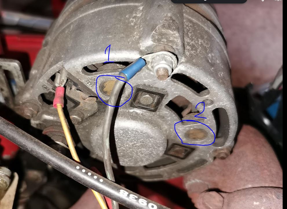

Wat betreft de dynamo er zitten 2 diodes in je kan ze zien zitten aan de achterkant het zijn die 2 ronde dingen van ongeveer 1 cm diameter. Ik heb nog niet gekeken of ze er uit kunnen om dat ze goed waren.
Als je de dynamo openmaakt moet je eerst de voorkant loshalen de achterkant zit aan de spoelen vast. De eerste keer wist ik niet hoe het zat en trok ik de kabelschoenen los van de spoel om dat ik de achterkant er af probeerde te halen.
Als je dan de spoel met de achterkant over hebt zie je de uiteinden van de spoel aan 2 tapeindjes vast zitten en nog een draad aan een bout die doorsteekt door de achterkant. Die 2 tapeindjes zijn je diodes.
Je kan de diodes doormeten met een multimeter. Op de diode stand of weerstand stand. Ze laten 1 kant op stroom door.
De spoel kan je ook meten die van mij zijn allemaal rond de 1 ohm weerstand.
Als je hem open hebt je spoel is nog goed even checken of de wikkelingen niet zijn geoxideerd.
