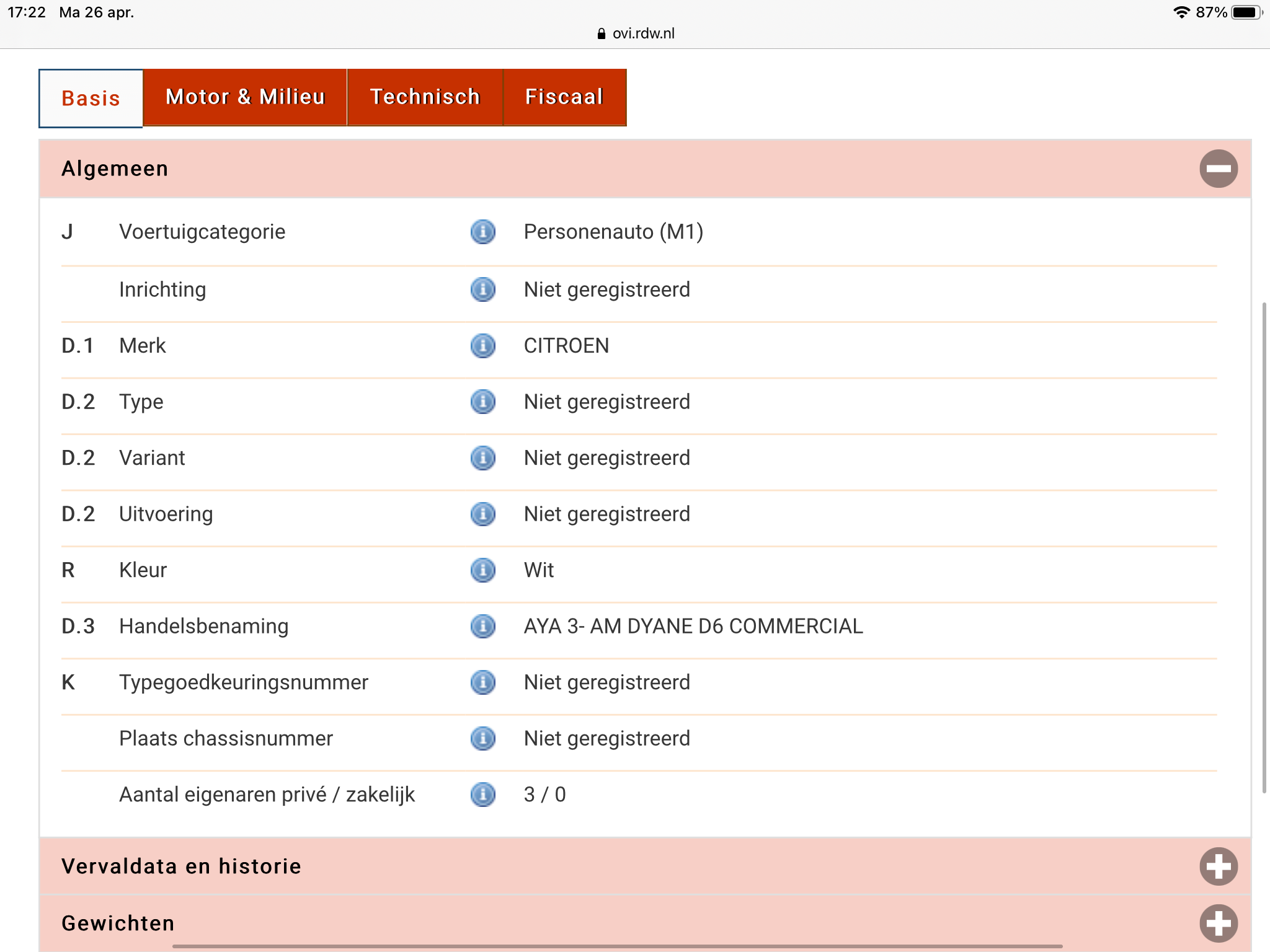

Bij mij staat er het volgende:
Plaats chassisnummer: Niet geregistreerd
Het chassisnummer staat wel ergens, namelijk ook op de bodemplaat voor de rechter voorstoel. :lol:
Geen idee wat er gebeurd bij een controle, ik denk dat ik maar gewoon aangeef dat ik de plaats niet weet.
APK plichtig ben ik niet meer (bj. 1968) met de laatste APK vorig jaar is er volgens mij niet naar chassisnummer gekeken.
