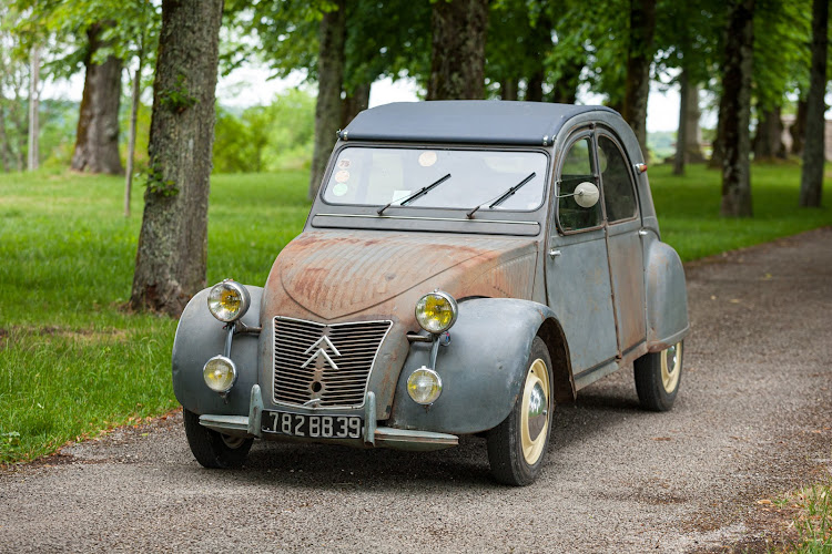

De zoektocht bracht mij gisteren op de website van Etienne Musslin (https://www.garage2cv.fr/). Hier staat momenteel een opgeknapte '54'er te koop. Ik zag de wagen en wist het meteen, dit is hem! Dus direct gereageerd en inmiddels leuk contact met Etienne. Ik ben hierdoor het volgende wijzer:
- De koets is een '54er
- Motor en versnellingsbak komen uit een AMI6
- Het chassis is een 1955'er,
- Hij staat op kenteken en de Franse registratie ziet hem ook als 55'er
- Het chassis is minimaal aangepast om de AMI6 techniek passend te krijgen
- Vering en assen komen van een 2CV6

En omdat plaatjes leuk zijn. Het gaat om deze schoonheid:

Helaas blijkt het chassis toch een modern chassis te zijn. Dit gaat vermoedelijk problemen opleveren.
Met pijn in mijn hart van deze eend afgezien. De zoektocht gaat verder!
