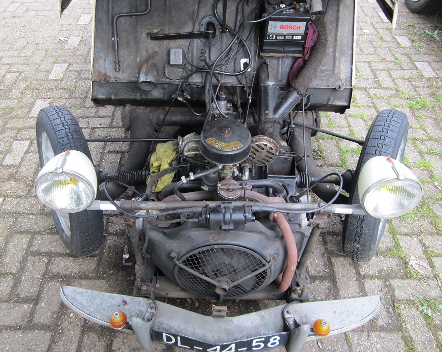

Stuurhuis revisie. Na een kleinere trekker gekocht te hebben liet het stuurhuis zich van de armen ontdoen met de versnellingsbak nog in de auto. Er was wat speling in de geleider en de opsluitplaat. Ook de bronzen blokjes hadden hun beste tijd gehad. Er komen nu moderne exemplaren in die zijn wat dikker en ook een rubberen anti-tril strip ipv van de originele spiraalveertjes.
Re: Opknappen stuurhuis
Na nog wat hindernissen bij de montage door een iets verbogen schroefdraad van een stuurkogel zit alles nu op zijn plaats. De trillingen zijn compleet weg. Hij stuurt weer als nieuw.

Die trekker...voor de stuur stang van het stuurhuis te krijgen denk ik?
Wat heb jij gebruikt? Ik heb mijn kleine facom trekker gesloopt (tand brak af en nog geen beweging in de arm.)

Ik had ook een facom trekker maar die paste niet met de versnellingsbak in positie. Dus kocht een andere een klein dingetje van 10 euro bij de automaterialen zaak.
