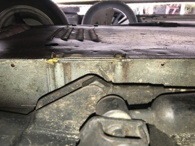

Ik had ooit gehoord dat een eend zwaar ging sturen als het chassis aan het buigen/knakken is.
Komt doordat de stuurstang door een gat gaat van het chassis dus als dat buigt gaat het tegen de stang dus zwaarder sturen.
Nu piept mijn stuur af en toe. Is dat een slecht teken? Hoe kan ik zien of het chassis niet zo best is?

Ik weet het niet 100% zeker, maar volgens mij gaat hij zwaarder sturen als je chassis al begonnen is met knikken/buigen, dit gebeurt in de regel vlak achter de bevestigingsbouten van je voor-as. Je kunt dit dan ook zien aan de zijkant van je chassis op deze plek, vlak achter deze bouten moet het staal nog stevig en vlak zijn.
Op de website van Burton staat ook een verstevigingsplaat die je op deze plek in je chassis kunt lassen, nummer twee:
https://www.burton2cvparts.com/searchbypicture/chassis
Ik hoop dat dit wat beter duidelijk maakt welke plek ik bedoel.
Een piepend stuur lijkt mij eerder de glijlagers die in de buis onder je dashboard zitten

Ja das duidelijk merci!
Ik heb er even onder gelegen maar volgens mij ziet dat er nog allemaal prima uit. Ik zie nergens roest ook

Altijd lastig inschatten van een foto. Maar het lijkt er nog goed uit te zien.
