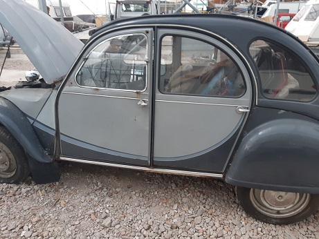

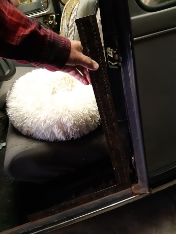

Zie foto's. Klopt het dat de B-stijl niet haaks op de dorpel staat?
Kan iemand dat svp eens checken?
Berichten: 5257
Re: b-stijl niet haaks. Hoort dat zo?
Bericht door AZL57 » do 29 sep, 2022 14:25
Heel goed mogelijk dat het origineel is, zet de winkelhaak ook eens op de deur.

Bericht door Raytheman » do 29 sep, 2022 17:39
Thnx, blijkt inderdaad zo te horen!
