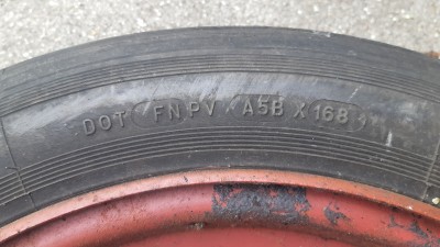

Hmm, uit welk jaar komt deze band dan?

1998 ( dot code ; 168 ) , de letters geven aan , soort / maat / fabriek
Je kan de 3 cijfers ( tegenwoordig zijn dat er 4 ) invullen
http://www.checktire.com
Laatst gewijzigd door Menno.2cv op za 2 mei, 2020 11:53, 1 keer totaal gewijzigd.

Bericht door meminc » za 2 mei, 2020 11:59
Ah, ik heb er ook eentje met 4 cijfers zijnde 1700. Had dus altijd 4 cijfers verwacht ;)

Die is week 17 uit 2000 , ook geen jonkie meer ;-)

Trouwens, die 168 geeft volgens je link aan dat ie ruim 22 jaar oud is...
If your DOT code is a 3-digit number, it means your tire was produced before 2000.
Ik heb het vermoeden dat de vorige eigenaar (die ook een ander eendje had) de oude banden om mijn eend heeft gelegd. Ik heb ook een blauwe en rode velg (binnenkant). Zijn die oorspronkelijk van een blauwe en rode eend? Lijkt me zo sterk, waarom zouden ze de binnenkant geverfd hebben...
