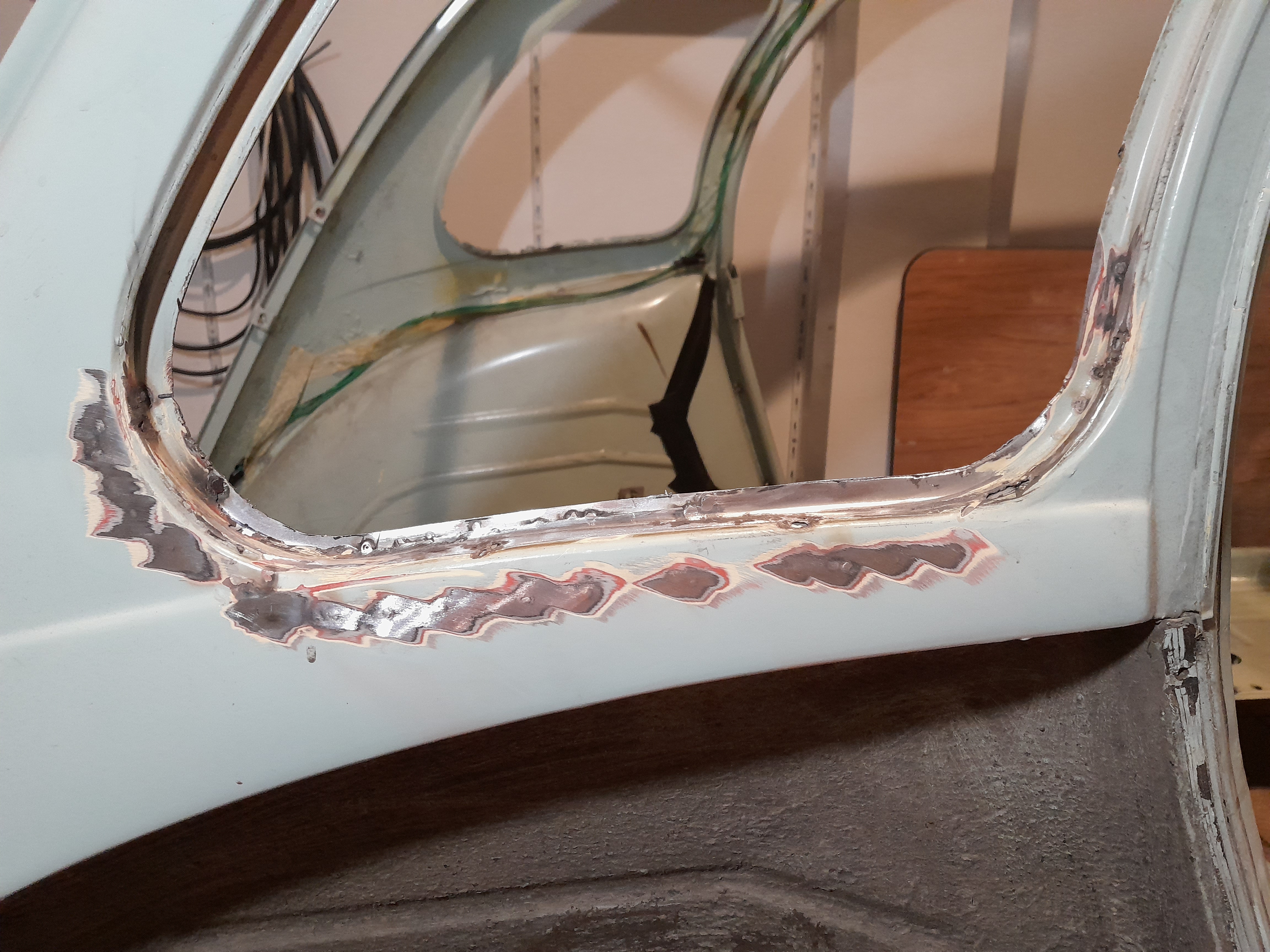

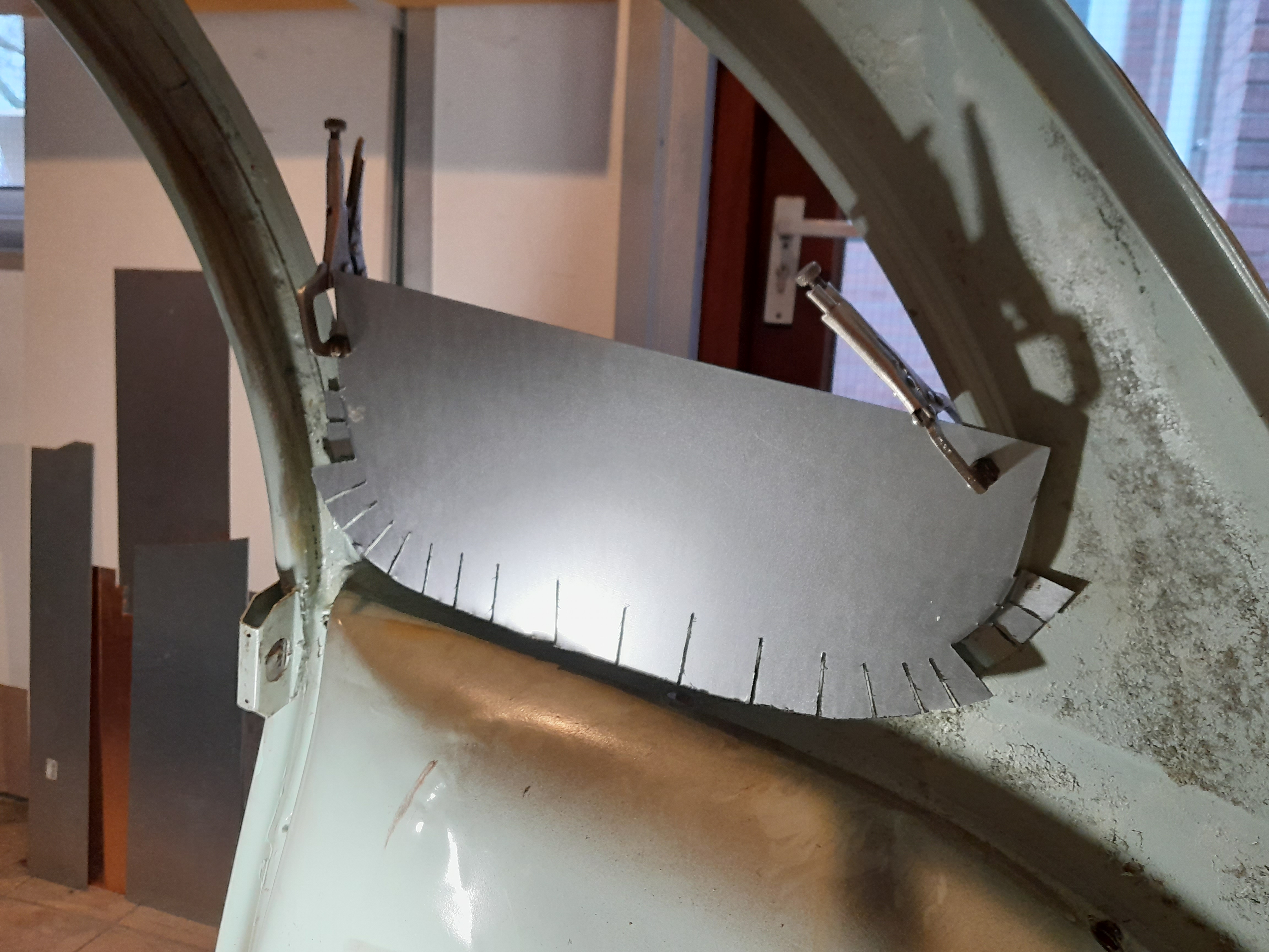

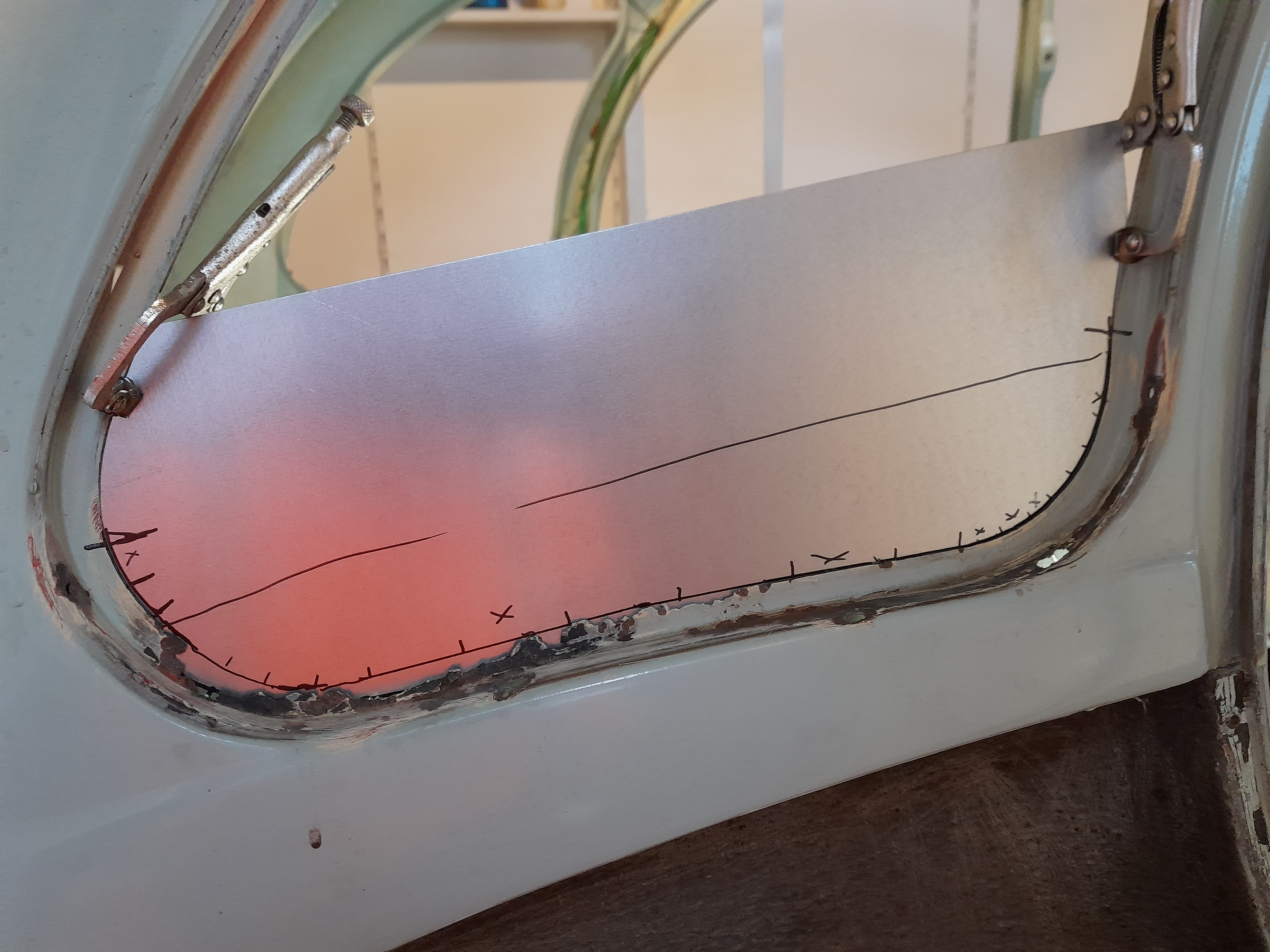

Door naar de volgende reparatie, de achterruitjes. Bij de Hornbach haal ik verzinkte plaat van 0,8mm. Niet ideaal, 0,6 zou beter zijn maar die is nergens makkelijk te krijgen.
Eerst de plaat grof op maat gemaakt: Daarna netjes afgetekend tot waar hij ingeslepen moet worden en wat 'lipjes' verbogen. Alles lassen en dan is dit het resultaat: 2 uurtjes knutselen, ik ben tevreden met het resultaat en heb alweer wat ideeën hoe het aan de andere zijde nog iets beter kan.

Knap weer! Heb je ook een foto van de binnenkant van vóór dat je ermee begon?

Als je een oude verotte deur kan scoren heb je mooie stukken reparatie plaatwerk
Re: 2CV6 Vert Jade uit 1983
Knap werk. Complimenten.
Zelf haal ik altijd vlakke plaat bij mijn lokale automaterialenzaak. Heeft meer keuze dan de (zelfs!) de Hornbach.
Omdat Zincor, verzinkte, plaat harder is dan onbehandelde metaalplaat, gebruik ik voor moeilijke reparaties onbehandelde metaalplaat.
Plooit fijner.
Plooit fijner.

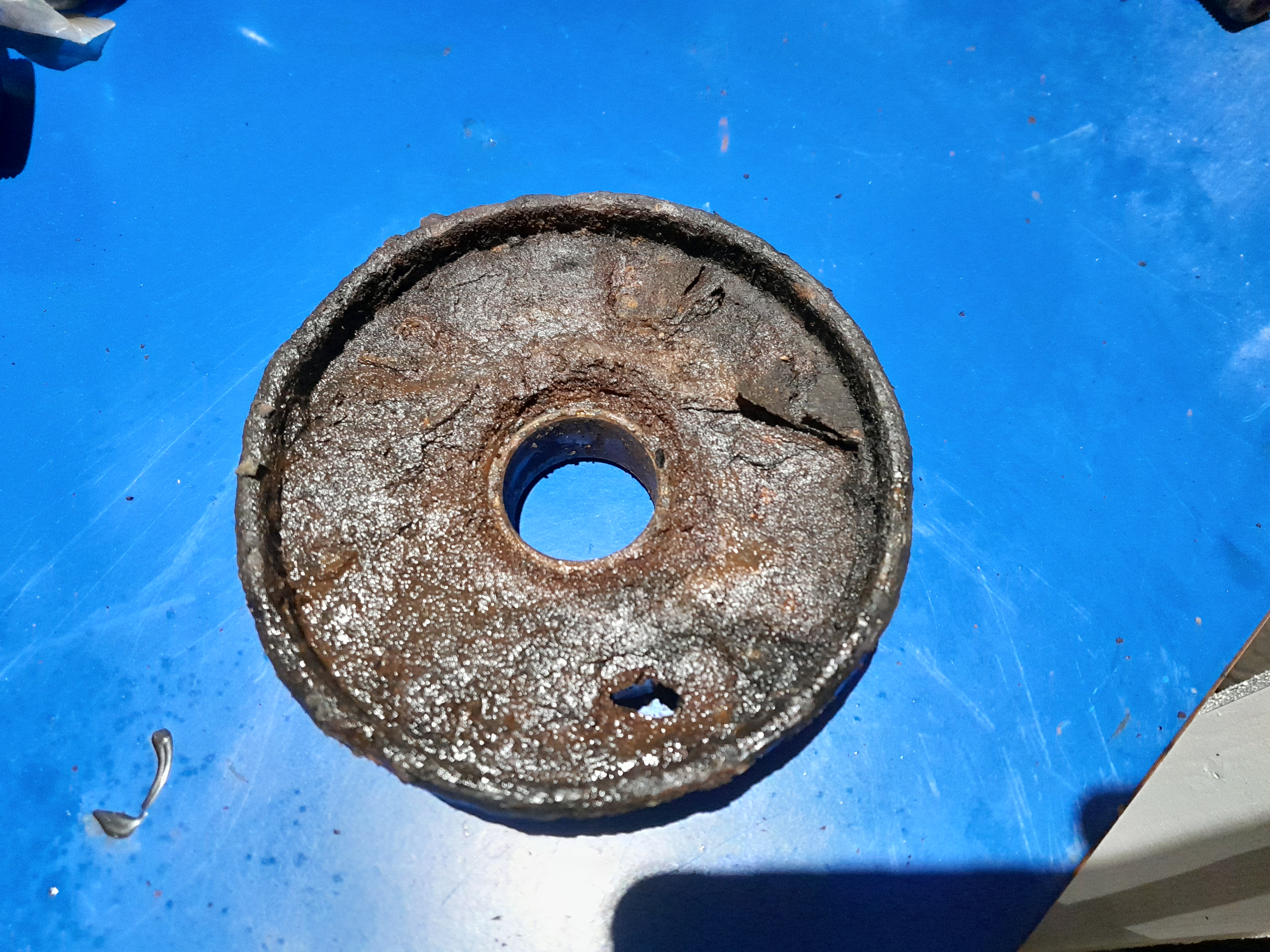

Een van de klussen die ik dacht uit te stellen waren de veerpotten. Tot we er wat beter naar keken: De andere is net zo slecht.
Ik ga ze uit elkaar halen en dan kiezen voor nieuwe bussen/deksels of complete nieuwe veerpotten.

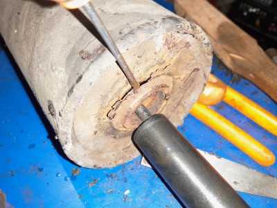

Vandaag net met dezelfde klus begonnen.
Deksels eraf geslepen.
Veerbus is erg vet vanbinnen. Het frictiemateriaal op de schotels dus ook.
Alles goed droog en vetvrij maken.
Of ik vervang het frictiemateriaal of de hele schotel.
Nieuwe deksels erop lassen en de veerpotten zijn als nieuw.
Bij mij is er nog genoeg goed om te hergebruiken.

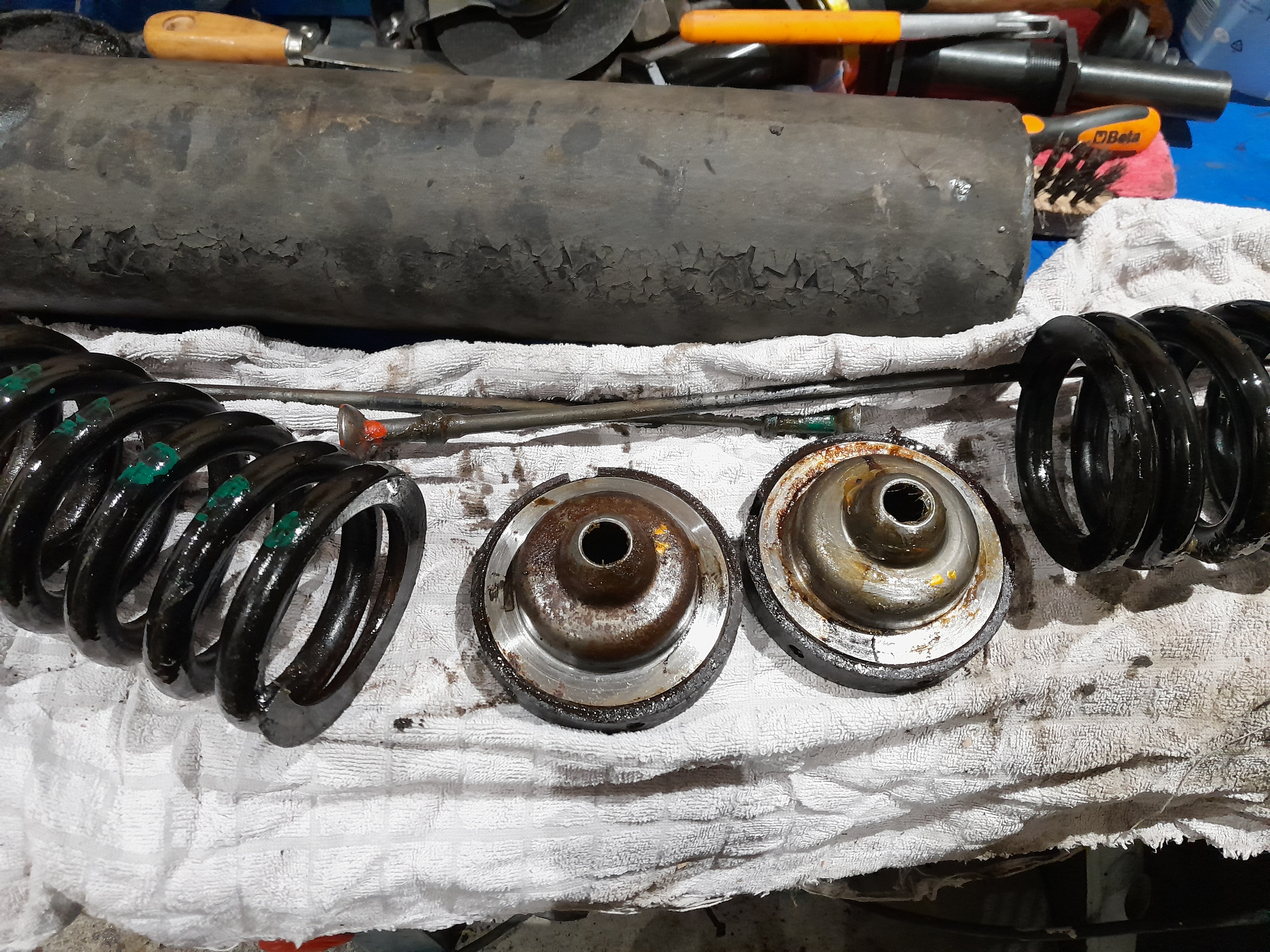

Dat is toevallig!

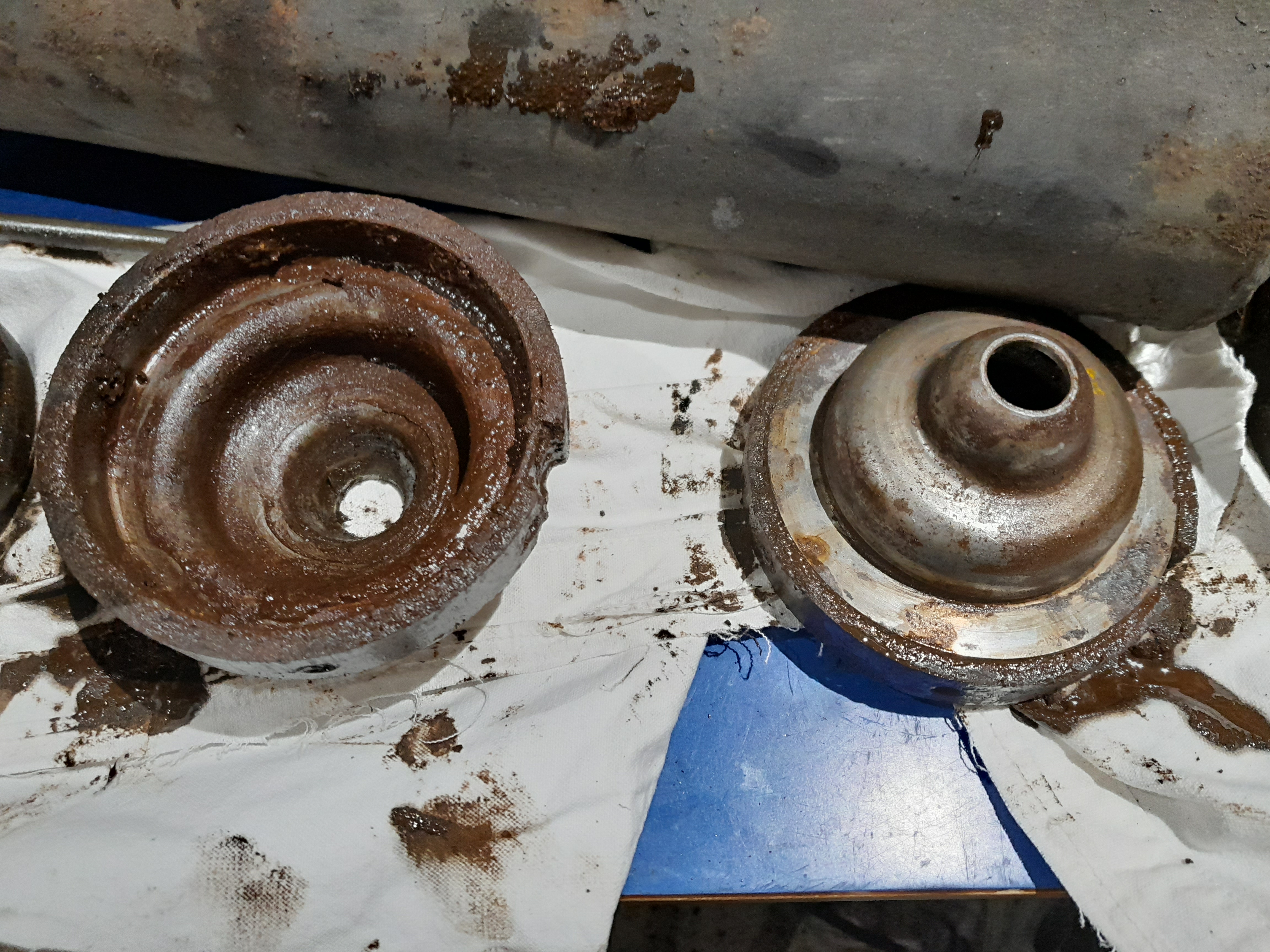

Ik heb vanavond ook de deksels opengeslepen.
Die hadden hun beste tijd wel gehad: De ene veerpot zat helemaal vol met roestig dun vet: Bij de andere lijken de veren als nieuw, de rest is ook gewoon schoon en netjes. Bij beide veerpotten is 1 deksel roestig en 1 niet. Waarschijnlijk is de voorste roestig omdat daar vocht aan blijft hangen omdat de auto wat voorover hangt?
Morgen alles nog even wat beter schoonmaken, maar het lijkt erop dar ik wegkom met 2 deksels en een kilo vet
Edit: ik lees net dat ik juist geen vet moet gebruike maar ricinus/wonderolie. Dat heb ik gelukkig nog liggen van de andere hobby (0,8cc dieselmotortje op een modelvliegtuig, die loopt op een mengseltje waar o.a. wonderolie in gaat).
Let op er verschil tussen voor en achterveren. Op de bussen staat AV in relief die kant moet naar voren. Voorkant is vaak roestig omdat alle zooi van de voorwielen hier tegen spat.

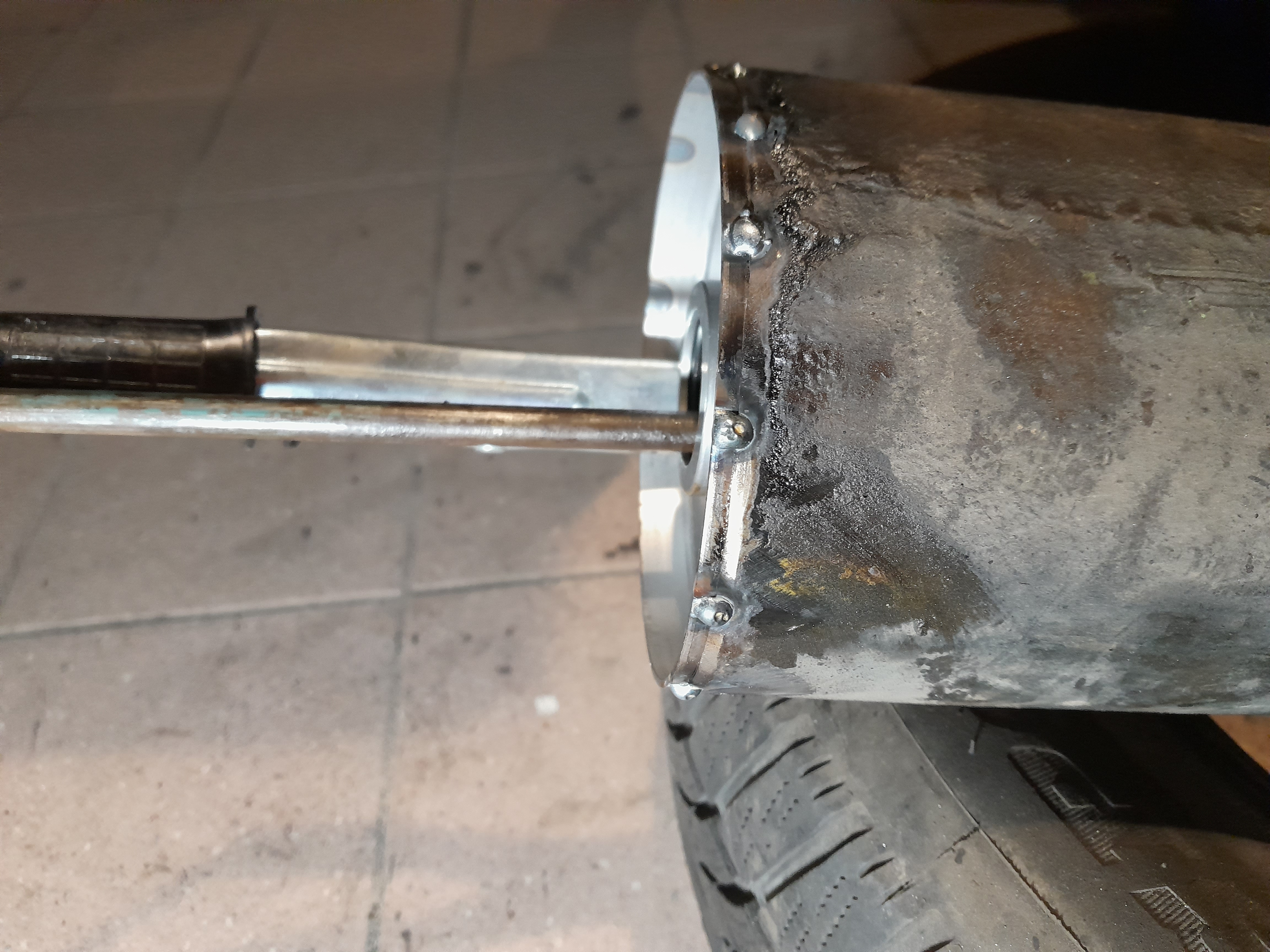

Het klussen gaat momenteel erg langzaam vanwege een griepje wat niet weg wil. Gisteren toch even iets kunnen doen.

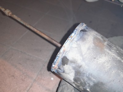

Onderin de veerpotten zat aangekoekte rommel. Ik heb de veerpotten van binnen met scotch brite schoongemaakt en opgeruwd zodat de oliefilm er mooi aan blijft zitten. Toen alles weer in elkaar gezet met totaal ongeveer 100ml wonderolie per pot.
Dekseltje erop en eerst even hechten: Daarna aflassen. Doordat ik de veerpot niet ver genoeg blank heb gemaakt begon alles te roken en te fikken. Leerpuntje voor de volgende keer. Over de puntlasjes ben ik best tevreden, de lasrupsen mogen nog wel wat beter...
netjes hoor! even een slijptol erlangs en het ziet er weer prima uit
Had je alleen de deksels vervangen of ook nog iets in t binnenwerk?

Ter info er zijn rvs buizen van de maat van de veerpotten te krijgen. De limburgse mehariclub gebruikte die altijd om de veerpotten te restaureren.
Na het volgieten van beide veerpotten zag ik dat er 200ml uit de fles was, daarom de 100ml. Misschien gooi ik er nog een scheutje bij als ze op de auto gaan, dan verwacht ik dat het wel genoeg is.
