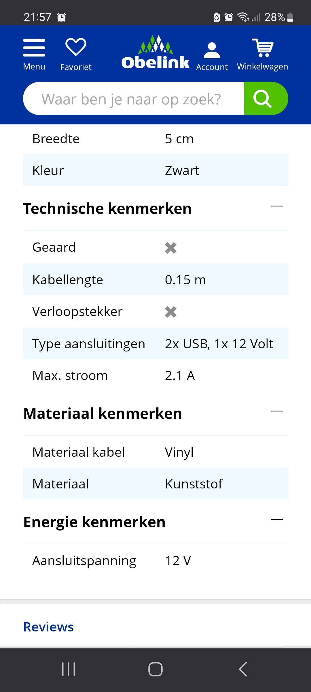

Ja 2x 2.1A of 3x2.1A?
Dit is dus die van de usb aansluiting, vraag is alleen of het max voor alledrie is of 2.1A keer 3?

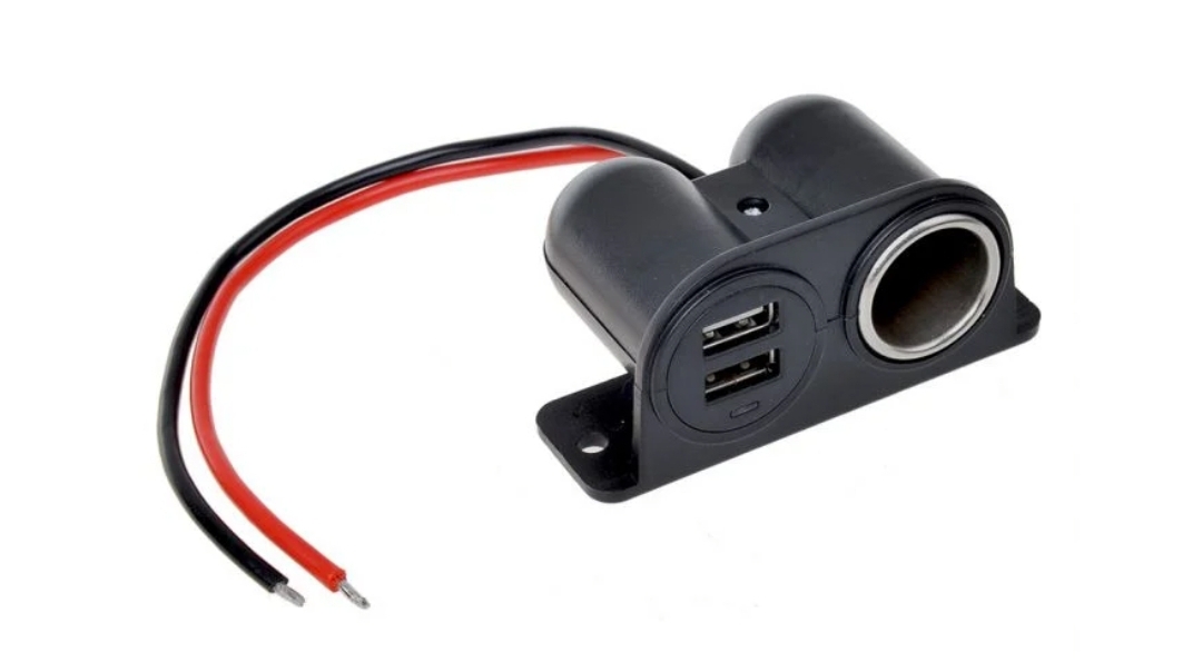

Dit is dus die usb aansluiting, 3 aansluitingen.....

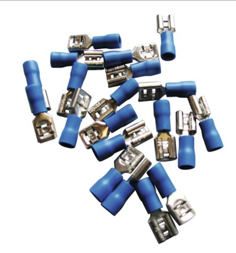

Nee, kabel rechtstreeks van de plus pool, met dus een zekering erin. Ik dacht aan 2.5m2 kabel... maar daarin kun je me ook nog adviseren. Blauwe kabelschoentjes heb ik nu

Die plastic kabelschoentjes daar heb ik zelf een hartgrondige hekel aan, de werking en veiligheid ervan is maar zeer matig. Maar ik snap het veel gebruikt wordt, domweg omdat op veel plaatsen niet beter te koop is en veel verkopers niet beter weten.
Ik werk liever met dit soort stekkers en een goede krimptang, geeft een veel veiligere en sterkere verbinding:

Op die 12V aansluiting idd een koelbox voor mijn medicijnen, 2x usb voor TomTom en telefoon of Bluetooth speaker...
Ik zie alleen wel dat die 2 draadjes uit die usb aansluiting erg dun zijn. Zeker geen 2.5.mm2, misschien zelfs geeneens 1.5mm2. (Zie foto).
Dan alles met 1.5mm2 draad en wel met 10A zekeren?

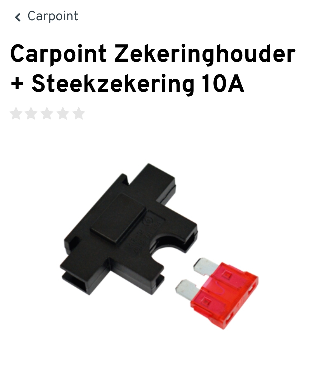

Deze zekeringhouder dus... heeft aan beide kanten een kabelschoen aansluiting. Heb nu de blauwe voor 2.5mm2 gekocht maar misschien beter voor de rode 1.5mm2 kabelschoentjes kiezen?

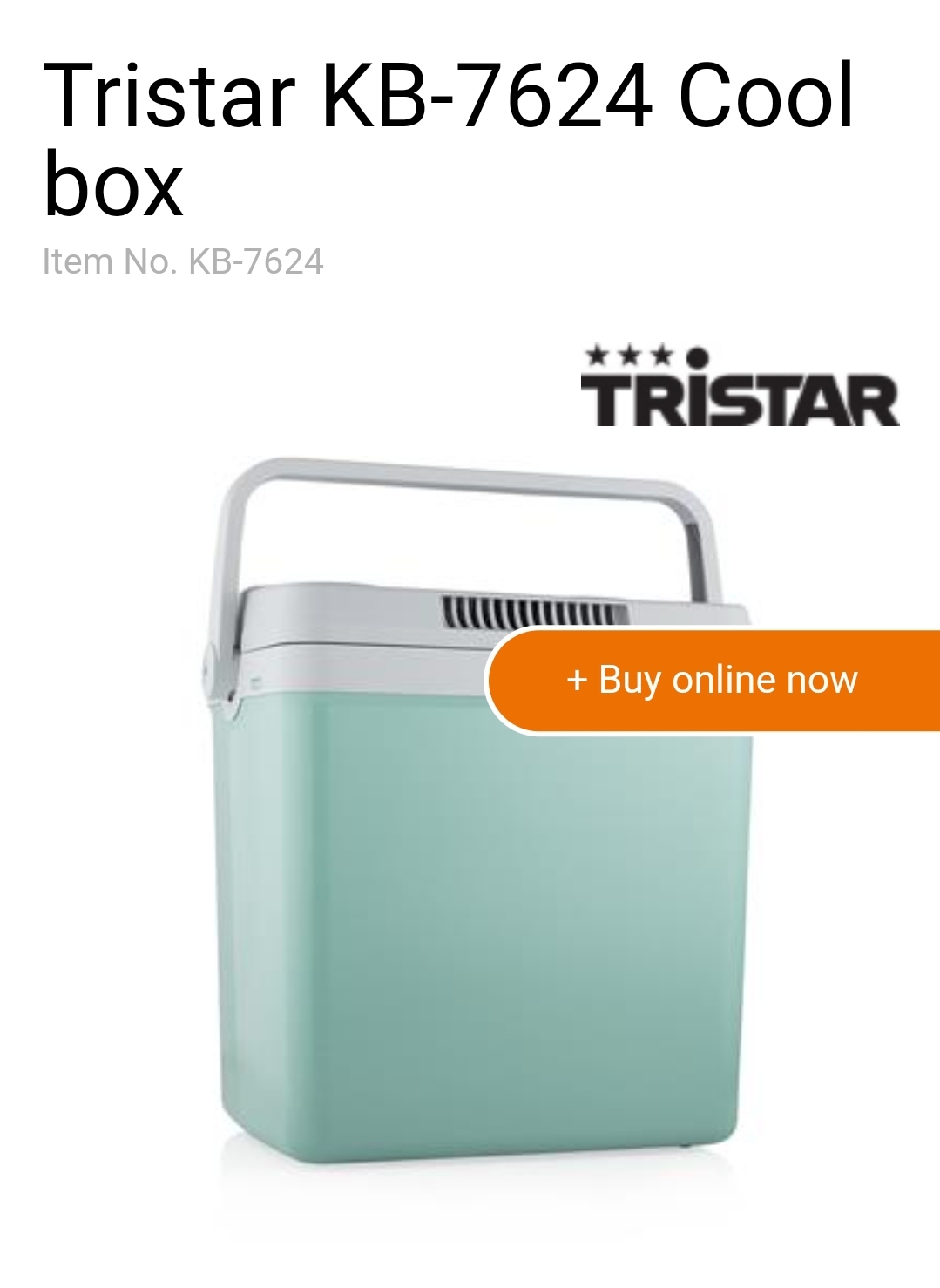

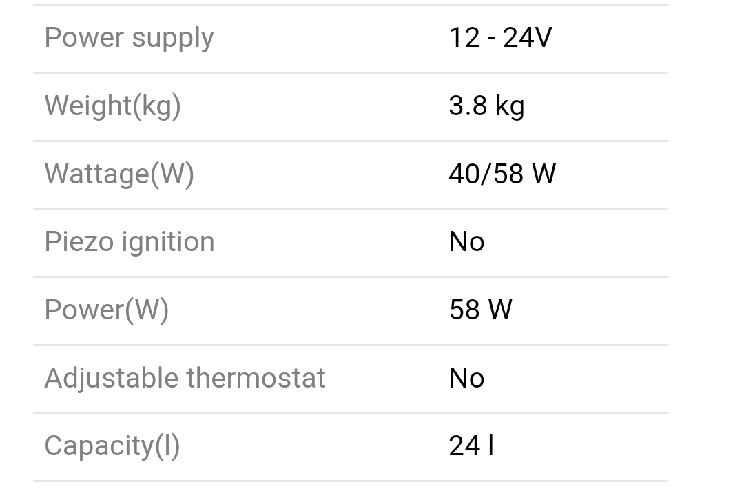

Je koelbox, mocht je willen dat ik het even nareken voor je zou je dan hier het opgegeven wattage willen posten? Dan kan ik misschien ook beredeneren of de usb/sigarettenaanstekerdinges geschikt is voor je doel.

De zekeringhouder die je hierboven post heeft eigenlijk 4 stekkerverbindingen in totaal (1 voor elk pootje van de zekering en dan de 2 aansluitingen). Wanneer je dan bedenkt dat elke stekkerverbinding een potentiële overgangsweerstand is, snap je denk ik wel waarom ik die liever laat liggen.
Zelf zou ik kiezen voor een zekeringhouder met rubberen afdekdop en eindjes draad eraan om te solderen, waarbij de ingaande kant met een goed aangekrompen oog op de accupool zit. De andere kant solderen voor de draad naar de verbruikers en afwerken met dikke krimpkous.

Deze koelbox
