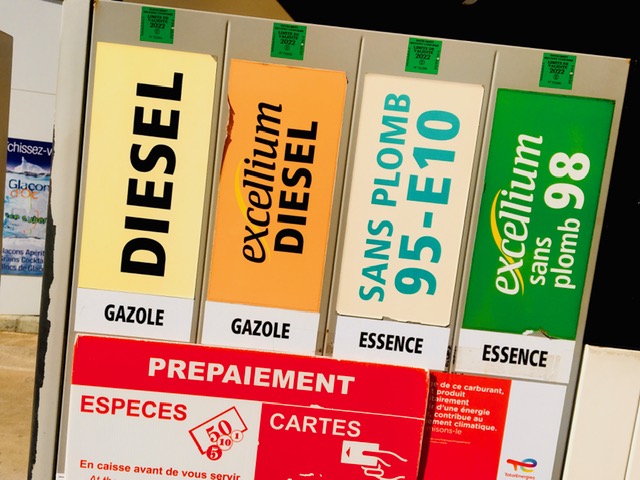

Maar klopt het dat Franse euro 95 sans plomb niet hetzelfde is als E10?
Berichten: 1959
Re: Ethanol killers
Bericht door deusjevo » vr 24 mar, 2023 15:43
Dat is E10 normaal gesproken, als je 98 RON wilt moet je de rechtse tanken
Pchof
Berichten: 140
Re: Ethanol killers
Bericht door Pchof » vr 24 mar, 2023 18:11
deusjevo schreef: vr 24 mar, 2023 15:43 Dat is E10 normaal gesproken, als je 98 RON wilt moet je de rechtse tanken
Hé, dat er nu E10 achter staat is nieuw.
Apart dat er dan geen E5 achter de 98 sans plomb staat. Is in Nederland wel zo...
Ik wist tot nu toe niet beter dat er nog "oude" 95 sans plomb beschikbaar was, zonder 10% ethanol toevoeging.

Voordeel van Frankrijk is (of was) dat de Super Plus maar een paar cent duurder is dan Euro95

Bericht door Pchof » vr 24 mar, 2023 22:45
deusjevo schreef: vr 24 mar, 2023 20:29 Voordeel van Frankrijk is (of was) dat de Super Plus maar een paar cent duurder is dan Euro95
Brandstofprijzen Frankrijk:
Euro 95 E10 (SP95-E10, Sans Plomb 95-E10) is goed verkrijgbaar in Frankrijk.
Is je auto niet geschikt voor E10, tank dan E5.
Euro 95 E5 (SP95, Sans Plomb 95, Eurosuper) is nog steeds redelijk goed verkrijgbaar, maar minder goed dan E10.
Superplus 98 E5 (SP98 E5, Super Sans Plomb 98) is bij de meeste tankstations verkrijgbaar.
-De actuele prijs van Euro 95 in Frankrijk is € 1.90.
-De actuele prijs van Euro 98 in Frankrijk is € 1.97.
Het prijsverschil is in Frankrijk dus nog steeds veel kleiner dan hier in Nederland.
