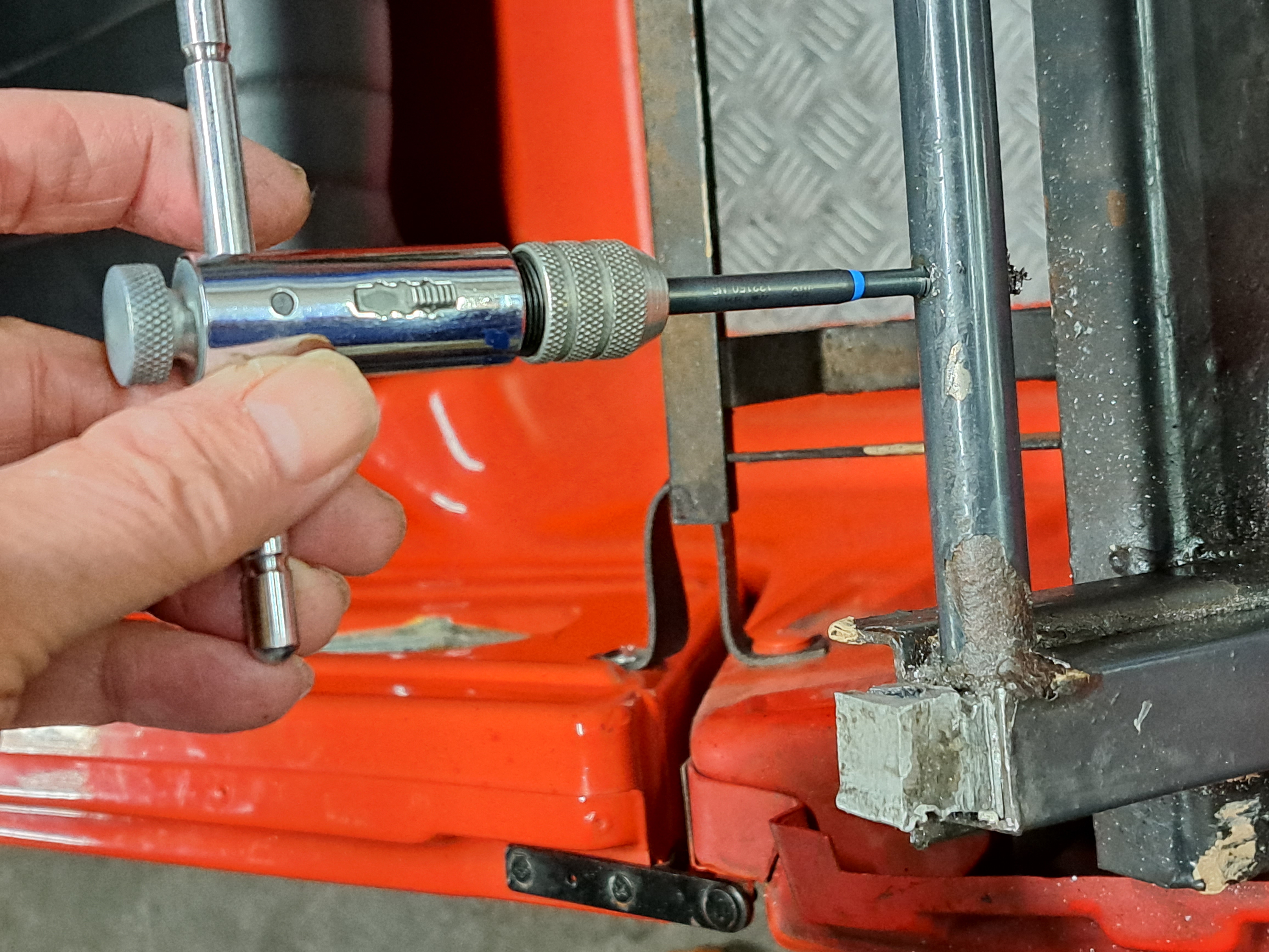

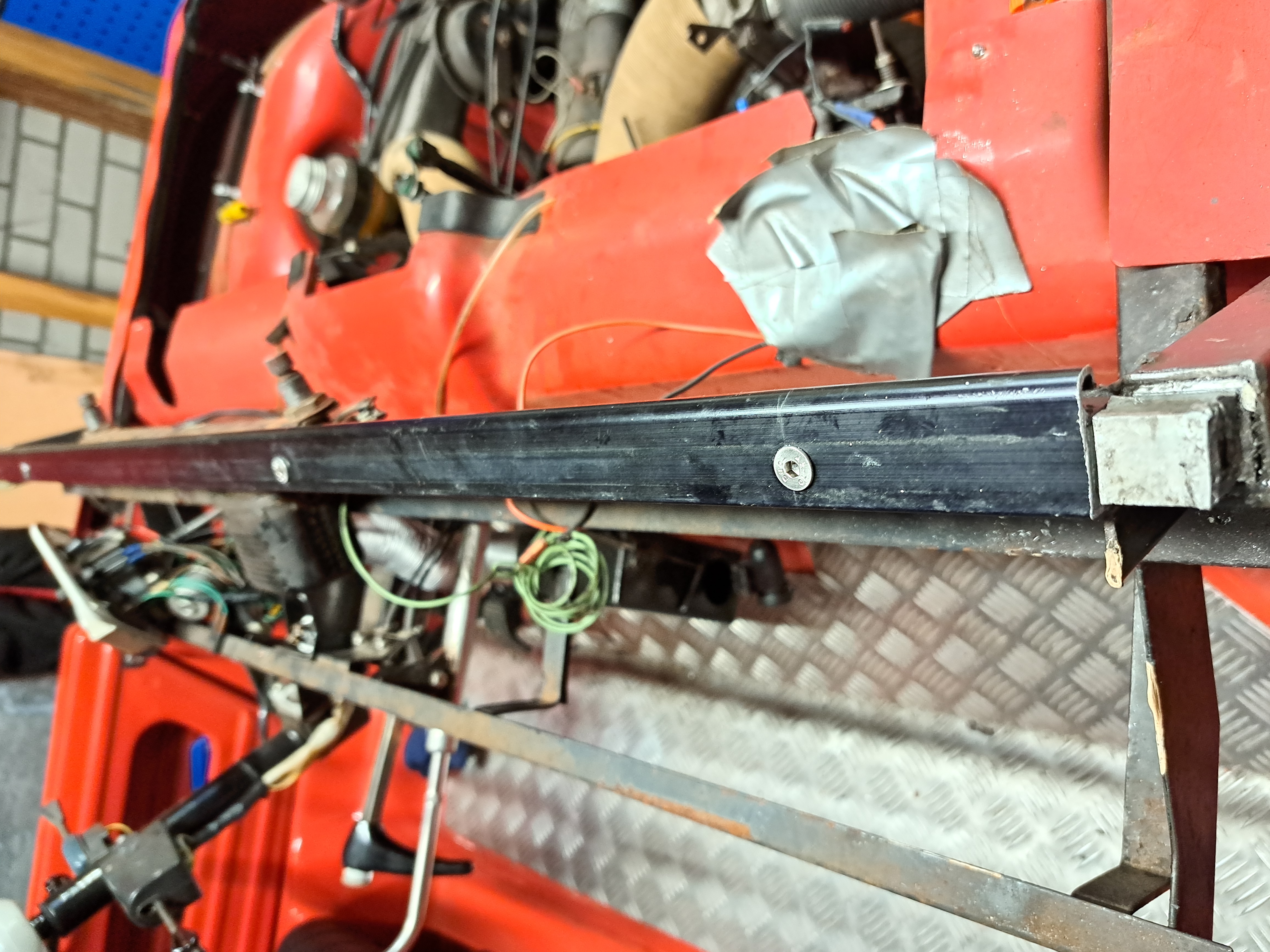

Ook ik heb met dit probleem alles geprobeerd. Uiteindelijk heb ik, nadat ik de voorruit eruit geschoven heb, de horizontale balk doorgezaagd. Daardoor krijg je in het dashboard ook twee zaagsneden. Nu kan de balk eraf en het dash gedemonteerd. De ruitenwisser bleek makkelijk te repareren; het haakje van het veertje was stuk. Het dashboard is eenvoudig te repareren maar ik heb gekozen voor vervanging.
De horizontale balk heb ik weer bevestigd d.m.v. roestvrij stalen verzonken inbusbouten in het subframe te tappen. Afbeelding
