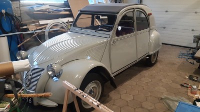

Op de enige foto die ik heb ,staat ze even tussen de rommel in de schuur, maar ze krijgt gauw een plekje in een andere schuur waar ze verwarmd op een tapijtje of op mijn brug staat. Normaal staat ze netjes onder een hoes van Burtonparts.
Valt er dan helemaal niets te wensen?
Jawel, er zaten grote oranje zij-knippers op, die heb ik al vervangen door rode. Ik kom nog altijd veel in Zuid-Frankrijk en daar zijn de prijzen nog leuker dan hier. Wat ik in de toekomst nog wil doen:
- Spatborden voor vervangen. Rechts heb ik al uit Frankrijk gehaald. De motorkap sluit niet mooi aan op de spatborden, er zit een andere ronding in blijkbaar.
- De motorkap sluit niet mooi aan op de A-stijl aan 1 zijde. Volgens de vorige eigenaar is dat iets om vrede mee te hebben. Dat heb ik ook, maar ik ga toch kijken of ik het kan verbeteren.
- de knipperlichten knipperen heel snel. Er zit dus een verkeerd relais in, voor meer lampjes. Ik moet nog uitzoeken of er een oud relais beschikbaar is, anders kies ik voor een instelbaar relais.
- bij bochten naar rechts zoemt het linkerwiellager behoorlijk
- matjes onder de stoelen. Bij de bestuurdersstoel zat er al eentje, ik heb voor de overige stoelen ook al liggen.
- startknop achter het contact zetten. Nu kun je de startmotor ook laten draaien zonder het contact aan te zetten.

Leuke auto, er bestaan trouwens 12 volt trekstarters die zaten op vroege dyanes en meharis. Dan houd je het dashbord origineel. En ja de vorm kap en spatborden is wel eens niet goed. Succes ermee.
Re: Even voorstellen
Ziet er netjes uit hoor!
Denk dat het een nieuw chassis is, dus vrijwel geheel een '6-je' en dan past de ribbel kap inderdaad niet lekker...
Zijn vast leden die daar een oplossing voor hebben.
Welkom op het forum.

Mooie eend.
Wat betreft het passen van de ribbelkap heeft denk ik te maken met de voorspatborden. Een 63 er heeft geen ribbelkap en de oudere eenden van voor 60 hebben iets andere spatborden.

Het geheel is inderdaad opgebouwd op een nieuw chassis onder, door garage Eendenspul. Wat is een '6-je'?
De ribbelkap sluit niet aan op de spatborden, daar komen tzt andere spatborden voor. Maar hij sluit ook niet lekker aan op de carrosserie, langs de passagiersdeur. Mocht iemand daar een oplossing voor weten, dan hoor ik het heel graag. Maar ik denk dat er maar weinig te stellen valt aan het 'piano-scharnier' van de motorkap?

Een 6-je wordt de 2cv6 vaak genoemd
Het latere model na de 2cv4 wat de basis van jou model is.
Mogelijk door mix van onderdelen van 6 en 4 model is de passing niet lekker.

Ik begrijp het.
Het moet inderdaad een combinatie zijn van de latere carrosserie en de ribbelkap. Maar op een dag hoop ik dit toch netter te krijgen.

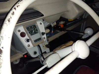

Wat heb je voor dashbord? Bij een ribbelkap zit de trekstarter op het dashbord met de choke en de amperemeter.
Hier een foto. De spullen van de vorige eigenaar liggen er nog in.
Een aantal van de trekstangen onder het dashboard zijn niet nergens op aangesloten en liggen dus loos onder de motorkap.
Ik moet me nog even wat verder verdiepen in 2CV wereld. Is er ergens een website waar goed beschreven staat (liefst met foto's) wat er per jaargang origineel is en dus veranderde ten opzichte van jaargangen ervoor? Had wel een website gezien waar dat beschreven werd voor de motoren, maar niet qua dashboard, wielen etc?
De stangen met de rode knoppen zijn voor de verwarming die kon je links en rechts onafhankelijk bedienen. De trekstarter en choke zitten bij dit type onder het dashbord in de buurt van de rode knoppen, kijk eens of je daar geen beugeltjes ziet zitten?
Het dashbard is het type van 1962 en later.
