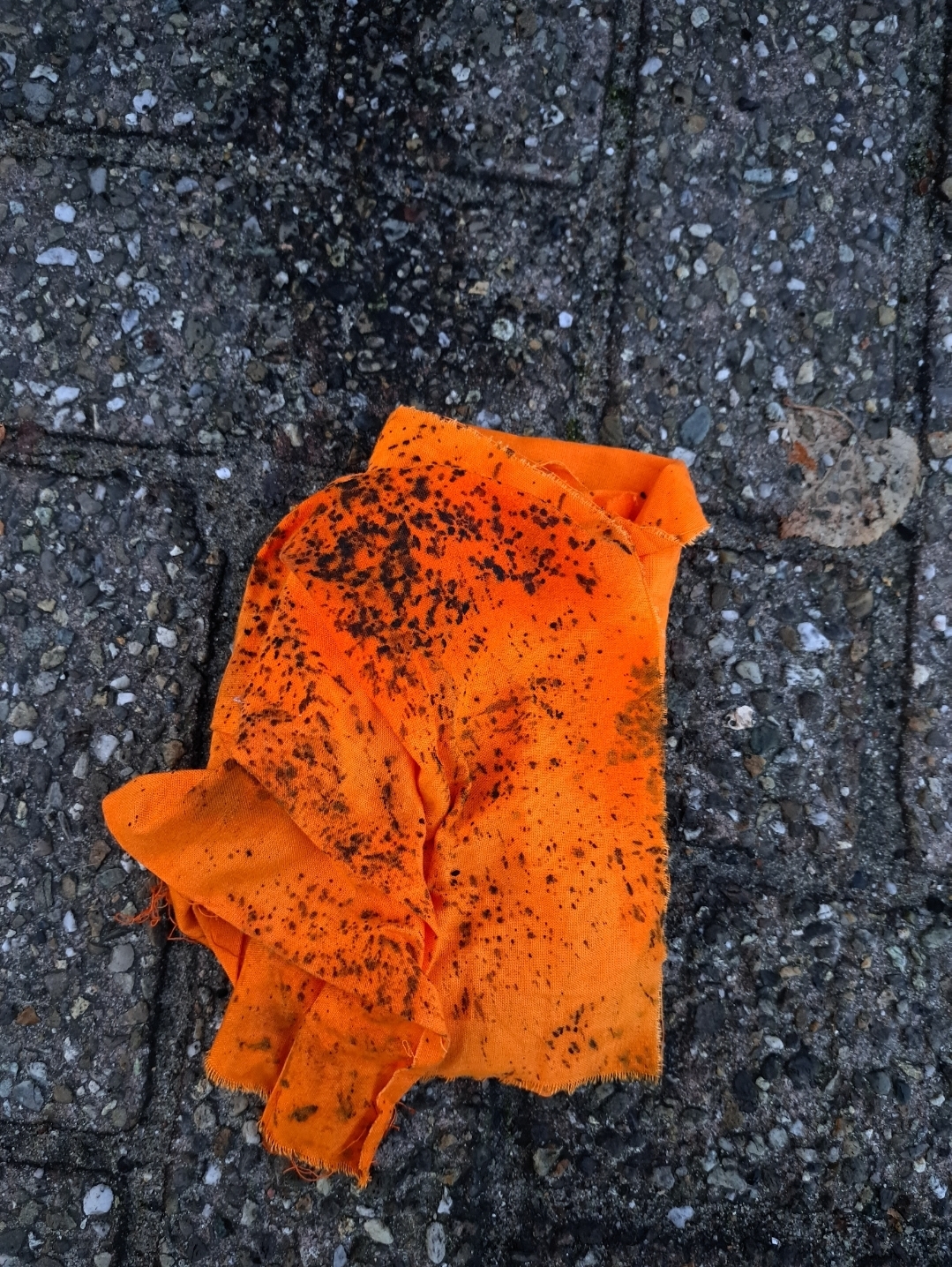

Omdat de motor lang heeft stilgestaan en een lekkage op de olieaansluiting van de cilinderkop had, heb ik de koppen eraf gehaald en alles goed schoongemaakt (veel rotzooi uit spruitstuk). Cilinders en zuigerveren zagen er goed uit en de kleppen sloten ook goed. De uitlaatklep seals heb ik ook nog vervangen.
Vandaag voor het eerst gestart en dat ging best soepel (na hem eerst verzopen te hebben :D)
Motortje draait best goed, maar er komt wel een hoop zwarte derrie uit de uitlaat. (Zie foto). Als ik mijn vinger in de uitlaat stop dan komt die er ook nat en vies uit. Als ik in de uitlaat zelf kijk ziet het er daarentegen best schoon uit. Helaas kan ik nog geen proefrit maken (geen APK en ook nog geen chassisnummer). Ik probeer nu in te schatten of dit gewoon rommel is uit de uitlaat of is er meer aan de hand en moet de boel toch weer uit elkaar?
Iemand ervaring met ditzelfde fenomeen?
Alvast bedankt voor jullie reactie.
Rutger

Mengsel te rijk wat hij binnenkrijgt als de choke er op staat. Als de motor warm is en de choke eraf is is het weg. Mijn eend doet dat ook als hij koud is.

Condens met roet.

Dat klinkt allemaal vrij onschuldig. Ik heb hem ook vlink verzopen bij het starten (grote steekvlam uit luchtinlaat), dus klinkt niet heel onlogisch dat het menksel wat de rijk was.Maar de cocktail die uit de uitlaat komt lijkt net olie, dus ik dacht even aan wat ergers!

Dat is inderdaad condens, wel normaal, je zou stuk moeten rijden dat uitlaat goed heet wordt. Maar zonder apk etc wel lastig.
