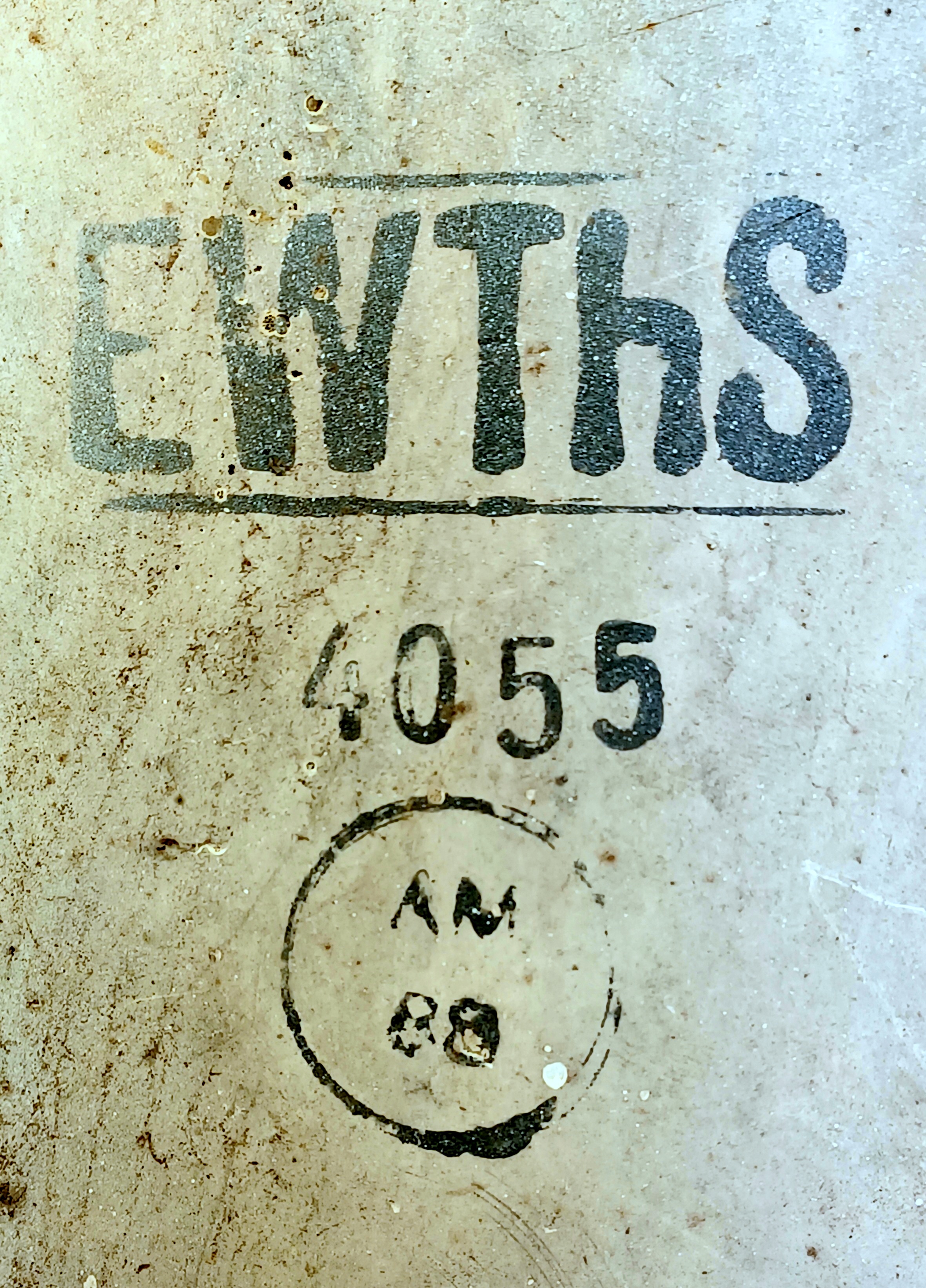

Ik wil het motorcompartiment van mijn 2cv netjes maken en opnieuw spuiten. Maar er staan op het schutbord enkele codes in zwarte geverfde (?) letters, Geen idee wat die codes betekenen en of ze behouden moeten blijven of gewoon weggeschuurd en overgespoten kunnen worden. Wel belangrijk, want hij moet nog naar de RDW i.v.m. invoer vanuit België (alle documenten zijn er gelukkig bij). Ik heb er een duidelijk foto van gemaakt die ik ter verduidelijking heb bijgevoegd.
Re: geverfde codes op het schutbord belangrijk?
Codes zijn de kleur van de auto en de productie datum.

Als je spuit zou ik proberen de codes te behouden, zijn niet echt relevant, ja kleur, maar als je het weet...weet je het...
Maar behoudt blijft wel mooi voor originaliteit.

Hartelijk bedankt voor de snelle en duidelijke uitleg. Ik heb de betreffende codes intussen "gekraakt" en het lijkt me inderdaad nuttig ze te handhaven voor de invoerregistratie bij de RDW en voor de kleurcode.

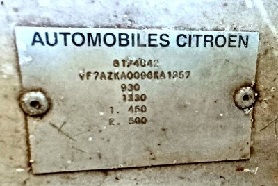

Ik heb de "gekraakte" geverfde gegevens op het schutbord nog even geprobeerd te vergelijken met de gegevens op het typeplaatje, maar daar kom ik ook niet echt verder mee.
Daar staat op: 8174042,
daaronder: VFAZKA0096KA 1357
daar weer onder: 930 en 1330
en daar dan weer onder: 1. 450 2. 500

In het originele Belgische kenteken staat als datum van eerste inschrijving 30 juni 1983 en dus geen 1987, wat de geschilderde code aangeeft. Verwarrend dus...

Die laatste 4 cijfers zijn maximale gewichten gok ik?Lo Bouwens schreef: ↑zo 19 nov, 2023 11:30 Ik heb de "gekraakte" geverfde gegevens op het schutbord nog even geprobeerd te vergelijken met de gegevens op het typeplaatje, maar daar kom ik ook niet echt verder mee.
930 kilo voor de Eend
1330 kilo voor de Eend met een aanhanger (treingewicht)
450 kilo voor de vooras
500 kilo voor de achteras
VFAZKA0096KA1357 is het chassisnummer.

Beetje verwarrend allemaal: het enige dat ik zeker weet (vanwege de ´in zwart´ gespoten codes), is dat het een koets betreft die op 16 december 1987 uit de fabriek is gerold in de kleur Blanc Meije en volgens de uitvoering AM88 (Annee Modele) is gemaakt (oftewel modeljaar 1988, en dat is volkomen logisch). Die koets heeft uiteraard op een chassis gestaan, maar op basis van het identificatieplaatje is geen enkele link te leggen tussen koets en chassis, De RDW heeft qua registratie geen enkele behoefte aan info over de koets, maar wil wél alles weten over het chassis en het daarbijbehorend kentekenbewijs. Dat laatste is dus van groot belang. Overigens lijkt het mij niet het originele identificatieplaatje dat op de koets zit; het is gewoon een home-made aluminium plaatje. Dus: zoek vooral eens de plek op waar het chassisnummer staat ingeslagen, en vergelijk dat nummer met de papieren die je hebt. Ik mag hopen dat dit met elkaar overeenkomt !

Het nummer 8174042 op jouw typeplaatje lees je verkeerd; dat moet zijn 81/4042, en dat nummer komt weer terug op het Gelijkvormigheidsattest van de auto en hoort bij het proces-verbaal dat ooit eenmalig opgemaakt is. En origineel zit het op het typeplaatje geplakt........Ik kan het helaas niet mooier maken. Overigens past jouw chassisnummer dat op het typeplaatje staat en waar 96KA in staat wél bij bouwjaar 1984..........(zie overzicht van wijlen Jeroen Cats, ergens op dit forum). Ik hoop voor jou dat het chassisnummer op jouw chassis overeenkomt met één van de formulieren die je hebt. Wij horen het wel.

Bedankt voor de duidelijke reacties. Inderdaad had ik kennelijk alleen naar het typeplaatje gekeken en daardoor het enigszins beschadigde en vuile schuine streepje voor een 7 aangezien. Ik heb alles nog eens vergeleken met de bijgeleverde papieren en inderdaad kloppen de gegevens op de auto met de gegevens in de bijgeleverde papieren (kentekenbewijs, conformiteits-certificaat, certificaat van het vervangen chassis, ingevulde en ondertekende koopovereenkomst), dus ik ga toch t.z.t. met enig vertrouwen naar de RDW. Nu eerst even de restauratie van mijn Volvo Amazon Combi afronden, en dan snel met de Eend beginnen. Mijn handen jeuken...
