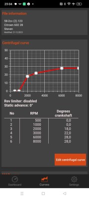

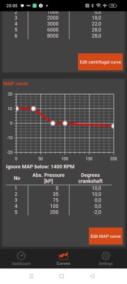

Beste mederijders, heb al een tijdje een tune+ van 123 ignition (hiervoor de 123 evo). Heb soms het gevoel dat de evo beter aanstuurde...maar dit heeft wellicht met de instellingen te maken die ik gebruik.
Dacht dat het interessant is om meer kennis en ervaring te delen.
Zelf heb ik de volgende aanpassingen gedaan:
- iridium bougies
- power tube
- hoog voltage bobine
- carburateur voorzien van een vacuum nippel
In de app heb ik de cure staan hoe hij geleverd is, de map curve heb ik iets afgevlakt ivm de overdruk van de powertube. Zie de bijgevoegde printscreens. Heb ook nog een .123 bestand voor de liefhebber (eerst je eigen settings opslaan uiteraard).
Wat zijn jullie instellingen of gedachtes erbij?
Curve

Map curve
Map curve

Ik heb zelf een andere configuratie. Namelijk met 650cc en weber carburateur. Heeft andere instellingen. Zal ik later ook delen.
Vroeg mij wel af waarom je de map curve hebt afgevlakt. Wat is de redenering daarachter met de Powertube.
Overigens is het ook handig om te vermelden welke sproeierbezetting je nu gebruikt.
