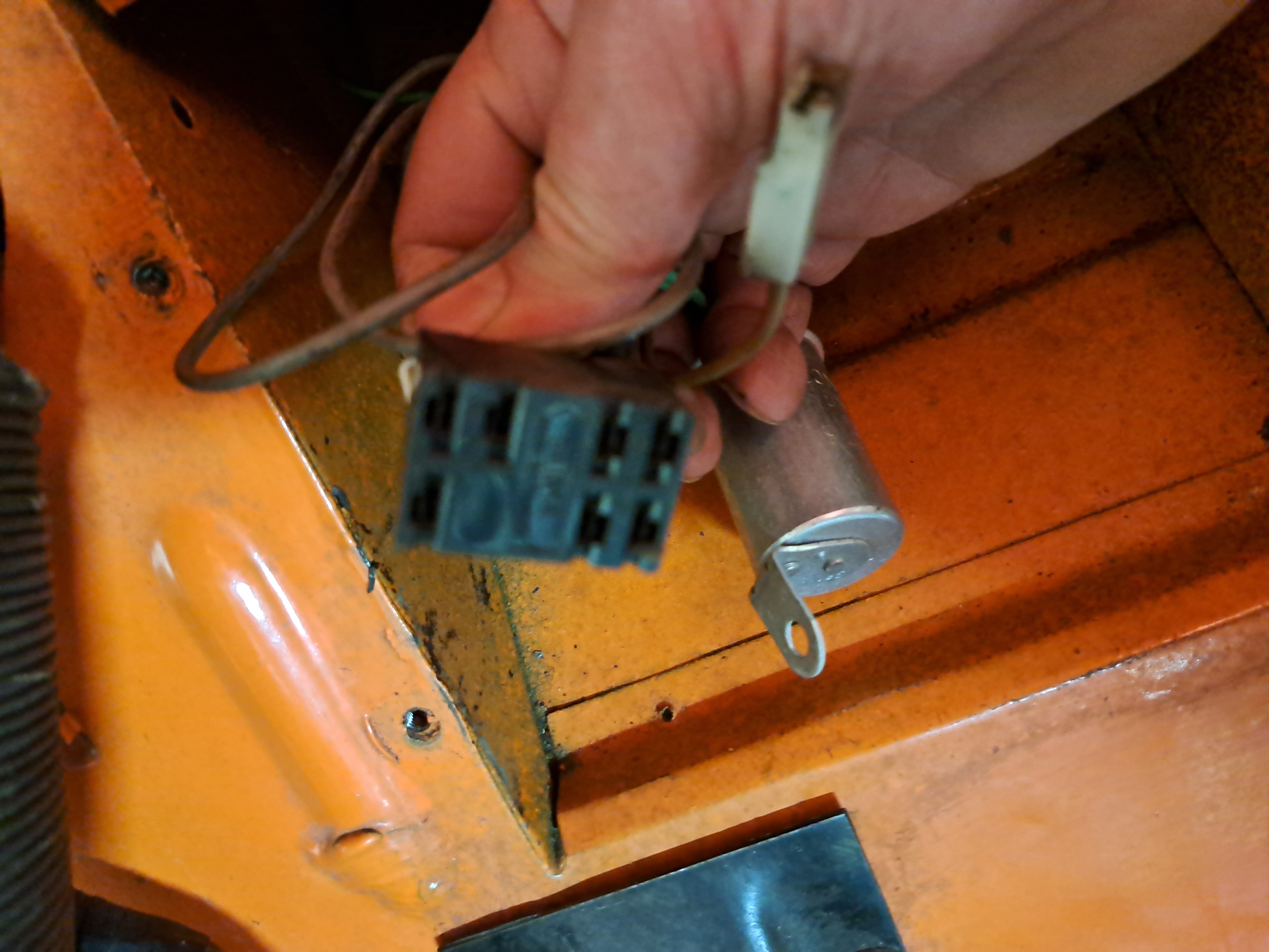

Hallo,
Ik vond deze stekker achter mijn accubak. Heeft iemand een idee waar deze van is?

Bericht door Thijs » do 4 jul, 2024 22:32
Alarmlichten?
Berichten: 695
Re: Waar is deze stekker van?
Bericht door gillis » vr 5 jul, 2024 06:42
Ja, alarm lichten ja, dat denk ik ook, andere stekkertjes (op de foto in je hand) zijn van het bijbehorende controle lampje.

Bericht door RobM » vr 5 jul, 2024 08:21
Als je ergens ruimte hebt kan je een alarmlichtschakelaar plaatsen en deze stekker er op drukken. Wel even het witte brugje aan de achterkant verwijderen.
Controlelampje is dacht ik een apk eis. Ookmaar even plaatsen.

Bericht door RHBoere » vr 5 jul, 2024 19:08
Dank voor de reacties. Helder. Ik heb nog ruimte, dus kan hem dan mooi inbouwen!
